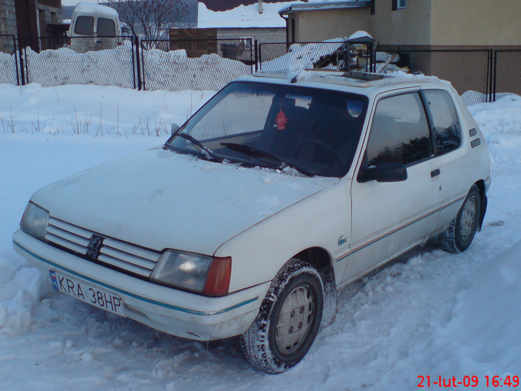

Na początku zeszłego roku stałem się na razie średnio szczęśliwym posiadaczem jedynego na forum puga w wersji Lacoste, żeby było jeszcze lepiej z leżącym silnikiem XY7 autko prezentowało się jak dla pugolaika dość dobrze i w euforii że będę miał pierwszy samochód dokonałem zakupu:
następnie zacząłem się mocniej wgryzać w temat i wyszły takie kwiatki jak nieoryginalne lusterko kierowcy czy malowanie prawego boku(brak pasków i krokodylka)
na przeglądzie który został zaliczony na dwa razy dowiedziałem się ze lewy reflektor jest przeznaczony na rynek angielski(warunkowy i do dwóch tygodni się zgłosić) i tylne hamulce coś nie do końca łapią. Przegląd podbity, ubezpieczenie, rejestracja.... i pug pod blok, nie było prawka jeszcze.

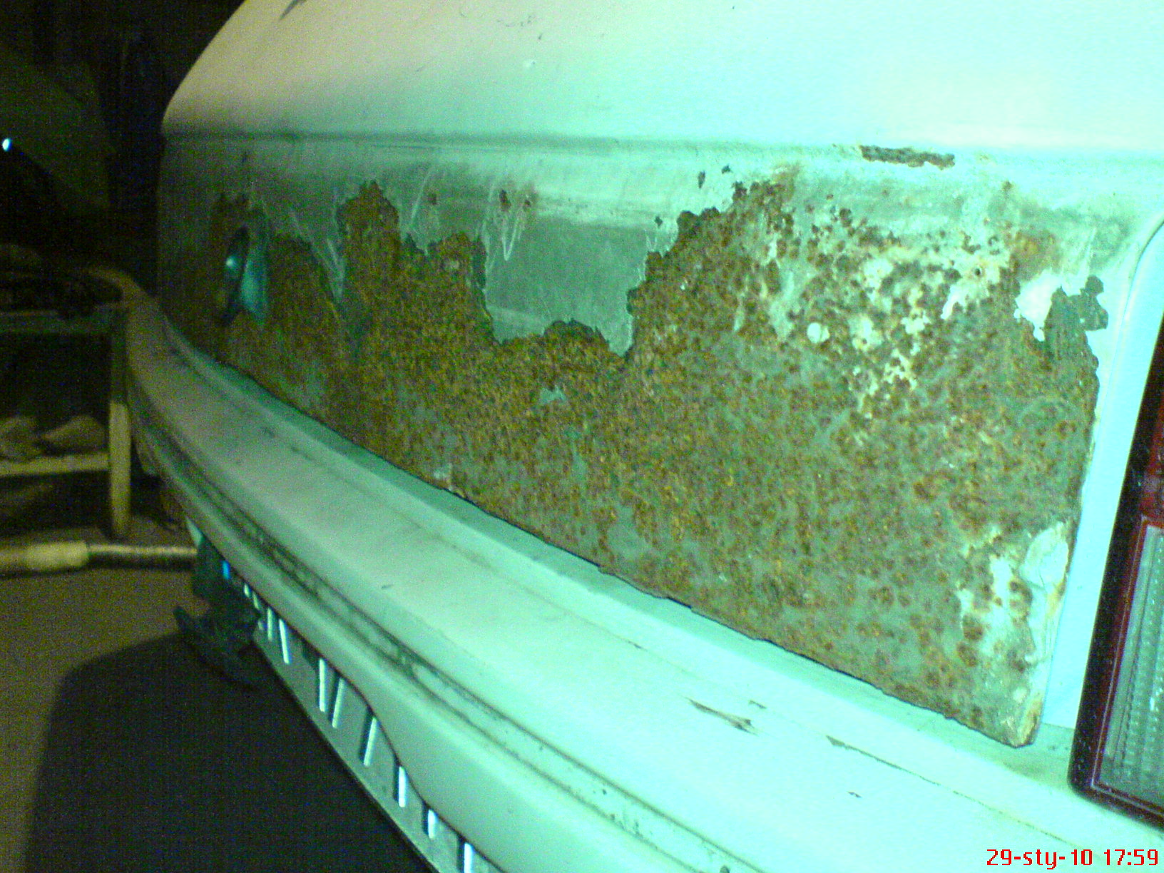

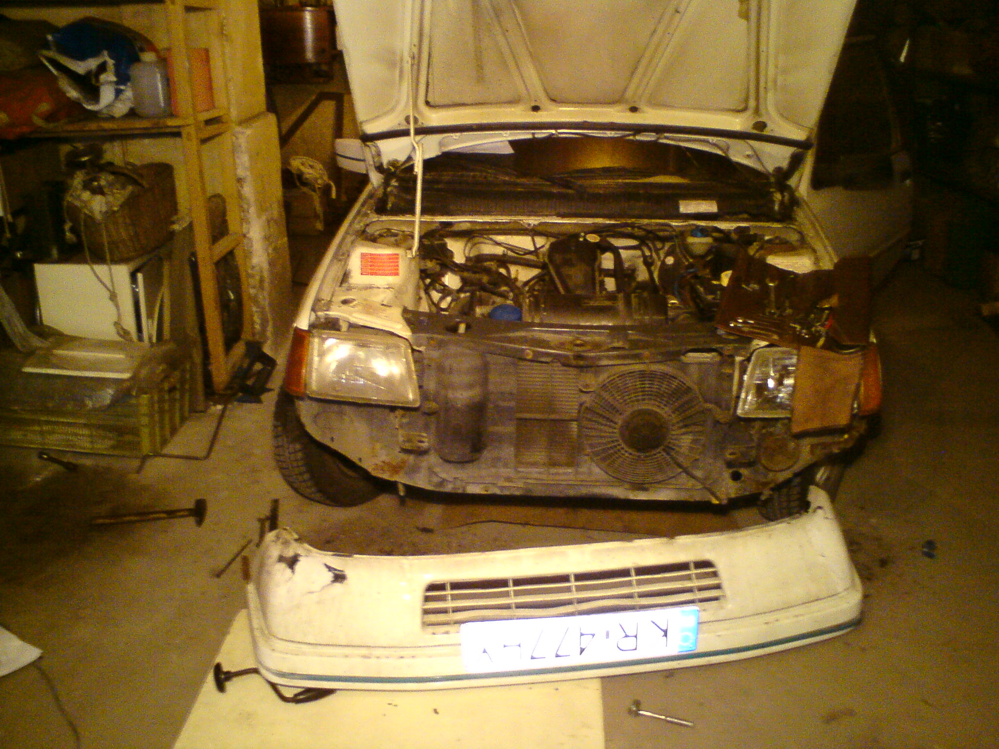

tam zdecydowałem się zbadać bliżej temat rdzy, zdjęte zostały zderzaki a później cały front. wyszedł na jaw kiepski stan lewego okularu w części tworzącej nadkole i brak mocowania zderzaka w błotniku. Od strony pasażera było dużo lepiej ale widać było że autko nie było dbane tak jak powinno.
Oględziny tyłu przyniosły dwie dziury do bagażnika i brak kolejnych bocznych mocowań zderzaka. Zdecydowałem się usunąć całą rdze z przodu i z tyłu i tak zeszło parę tygodni doszły jeszcze nadkola a odeszły w niepamięć przody progów(pomniczek ze szpachli) wszystko co nie rozleciało się podczas oczyszczania zostało tymczasowo zabezpieczone podkładem i powierzchnią, a teraz będą nowe części przodu i progi, tył chyba uda się reanimować.

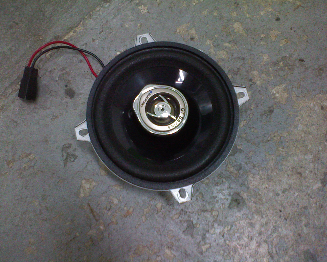

w między czasie doszły kable głośnikowe(grube miedziane na zdjęciach z pod deski rozdzielczej) przy okazji których rozebrało się tył wnętrza i odkryłem rozerwana pompkę tylnego spryskiwacza, głośniki odziedziczyłem z poprzedniego auta rodziców: Po zakończeniu prac pseudo blacharskich to jest w wakacje rozpocząłem karierę kierowcy.

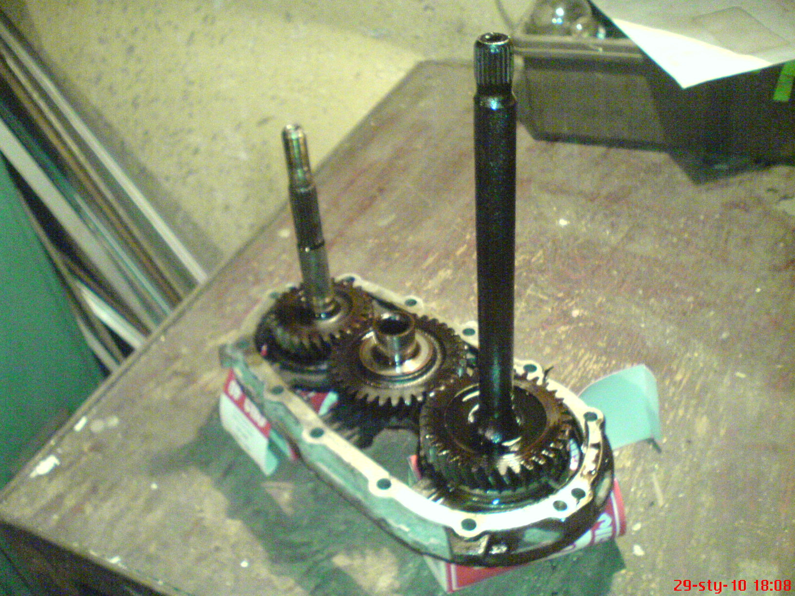

Pierwsza przejażdżka i spadł długi wodzik skrzyni biegów, nerwy holowanie i wymiana wszystkich jakie udało mi się dostać dzięki czemu zmniejszył się luz na lewarku.

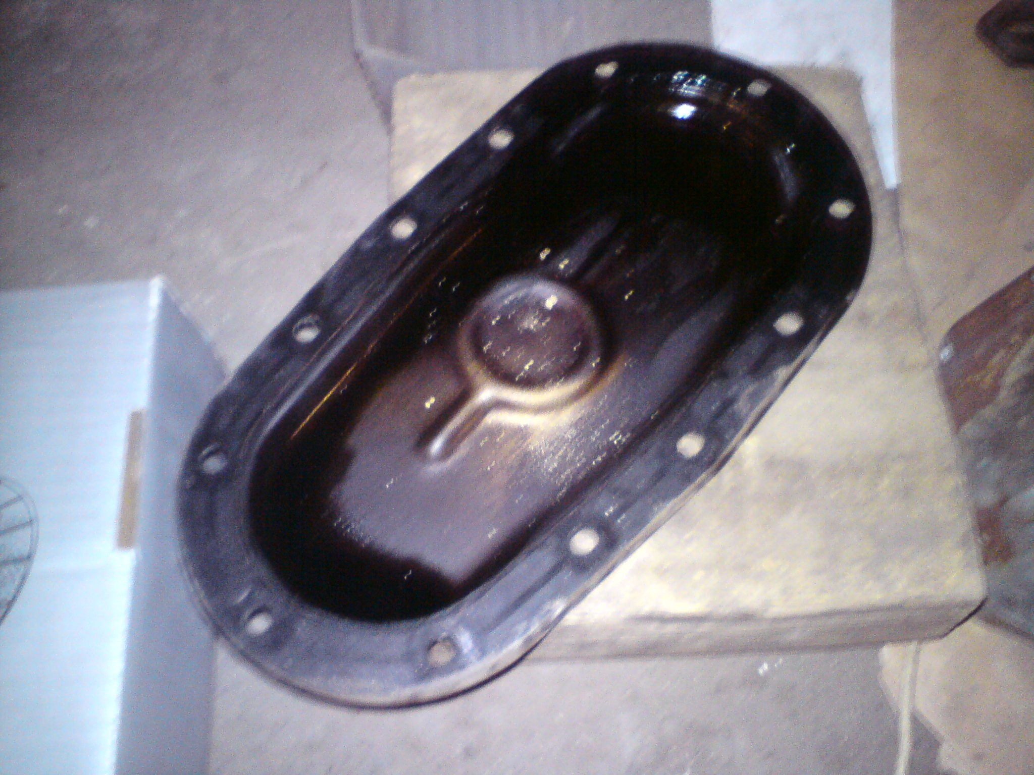

okazało się że napęd prędkościomierza (który wcześniej nie działał) opuścił swoje miejsce, i skrzynia wydalała olej wprost do komory i na rurę ciepłego powietrza z której leciał dym. pod blokiem zdarzyło się wylać prawie pól oleju z silnika(leżak) no i rozpoczęły się poszukiwania a auto do garażu i tak stoi do dziś.

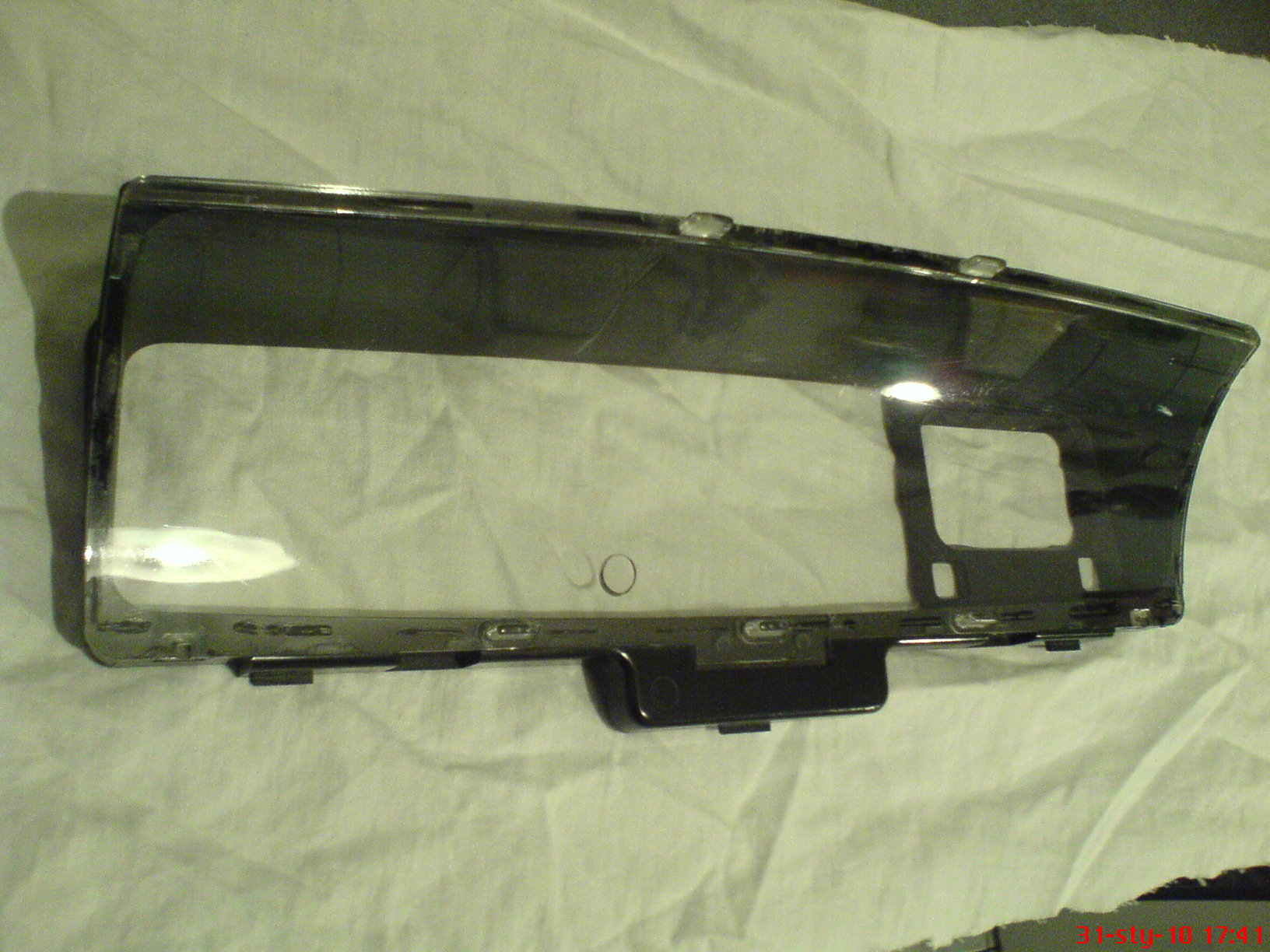

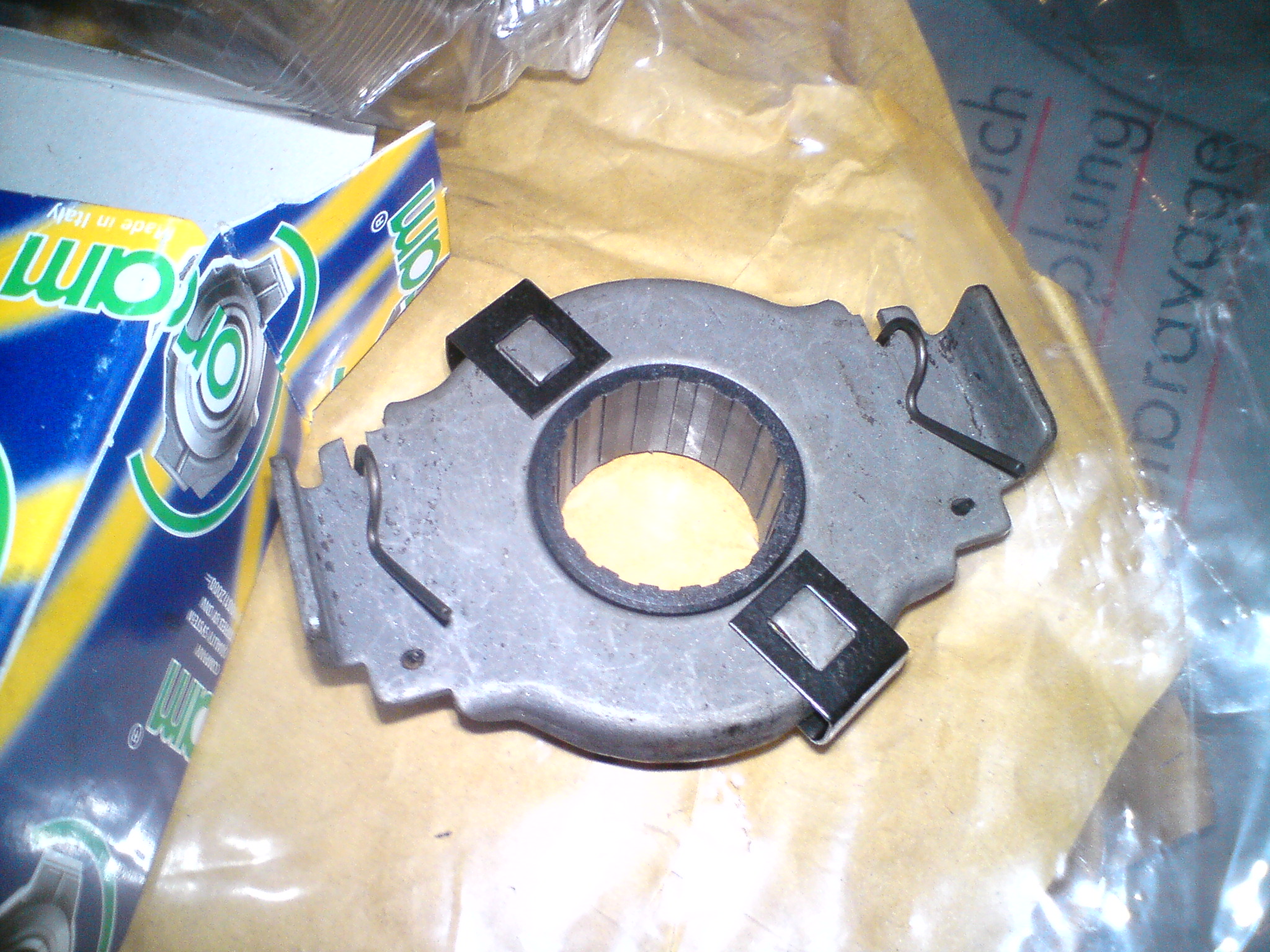

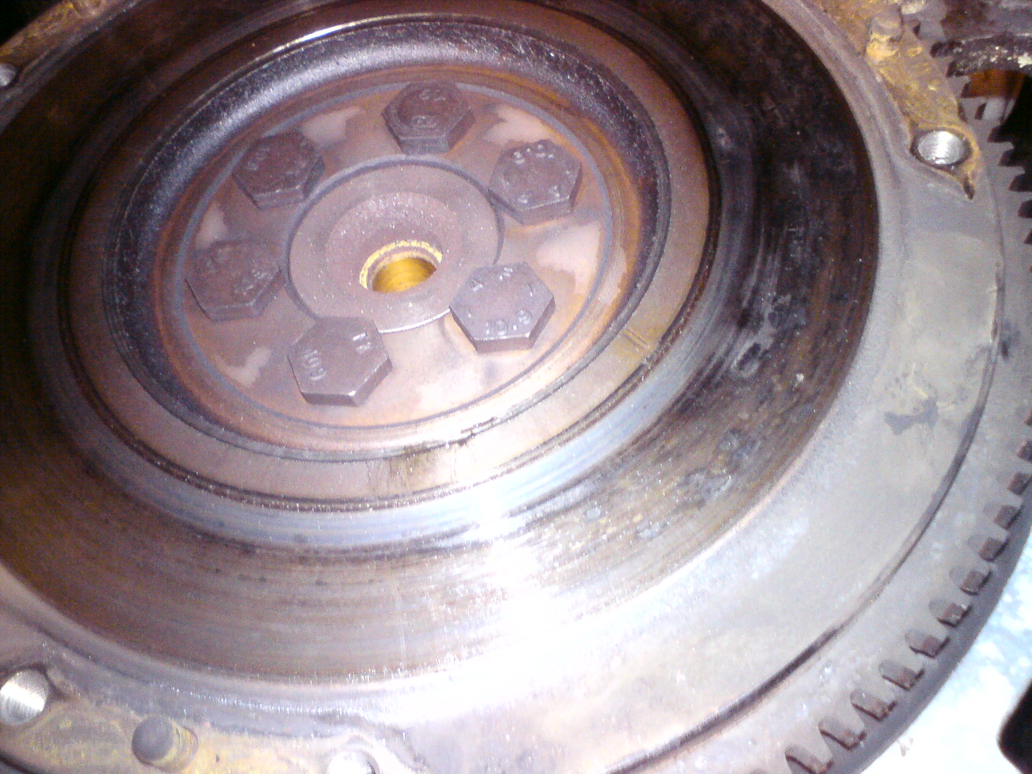

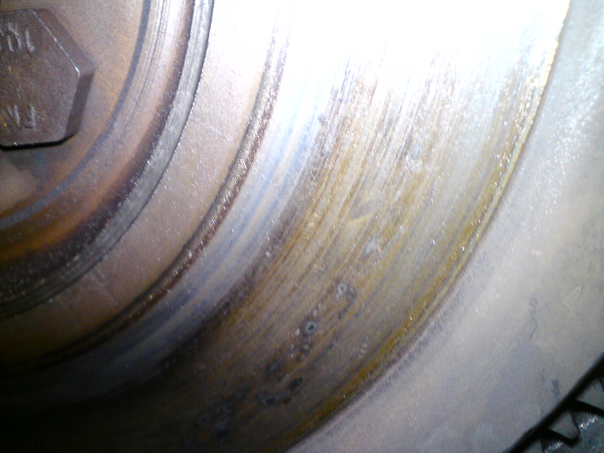

Napęd zdobyty linka się robi, zakupione zostały liczniki od gti i ory obrotek do biedy, który został podłączony. Dopływ funduszy skusił do zakupu sprzęgła A to co zastałem po dobraniu się z Blotowijem (nie bez małego wylewu i kilku innych niespodzianek)
do sprzęgła. Podziękowania dla Kamkilera ta śrubka jednak tam była reszta w następnym poście
