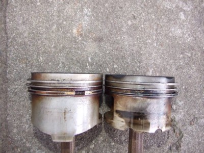

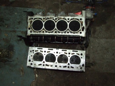

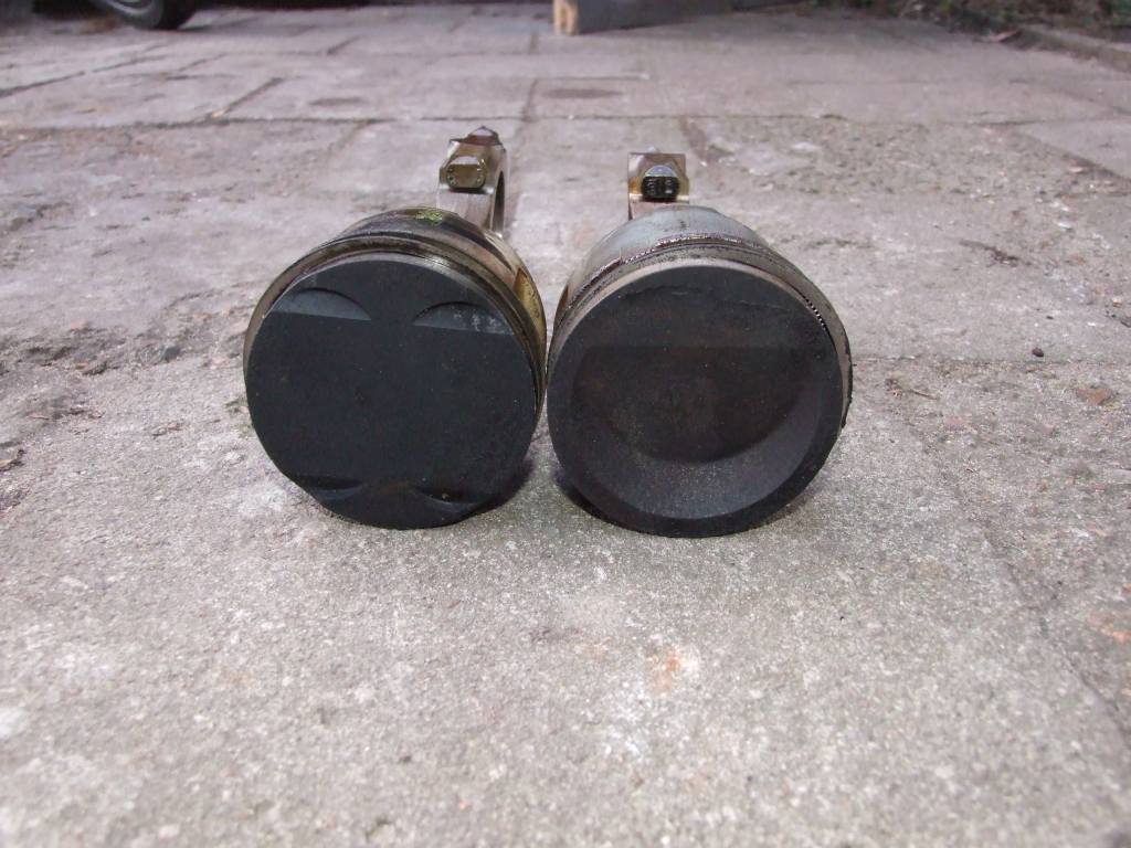

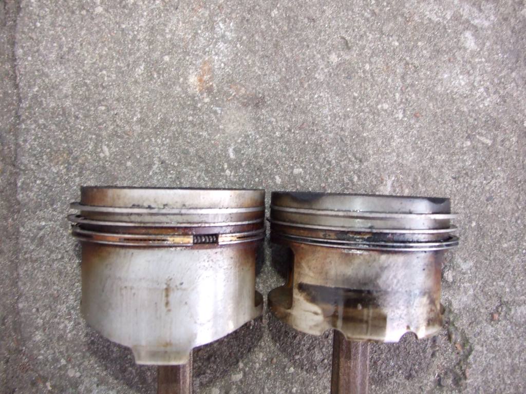

Glowice roznia sie zasadniczo.
Tlok z mi16 jest o jakis 1 mm nizszy niz ten z 8v (122 konie, zdaje sie ze symbol silnika to dkz)
