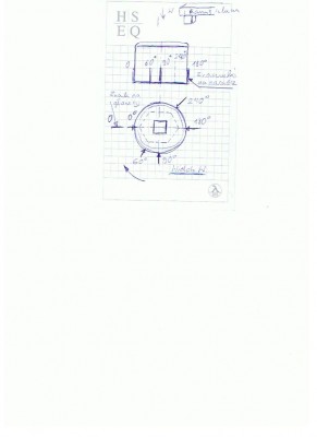

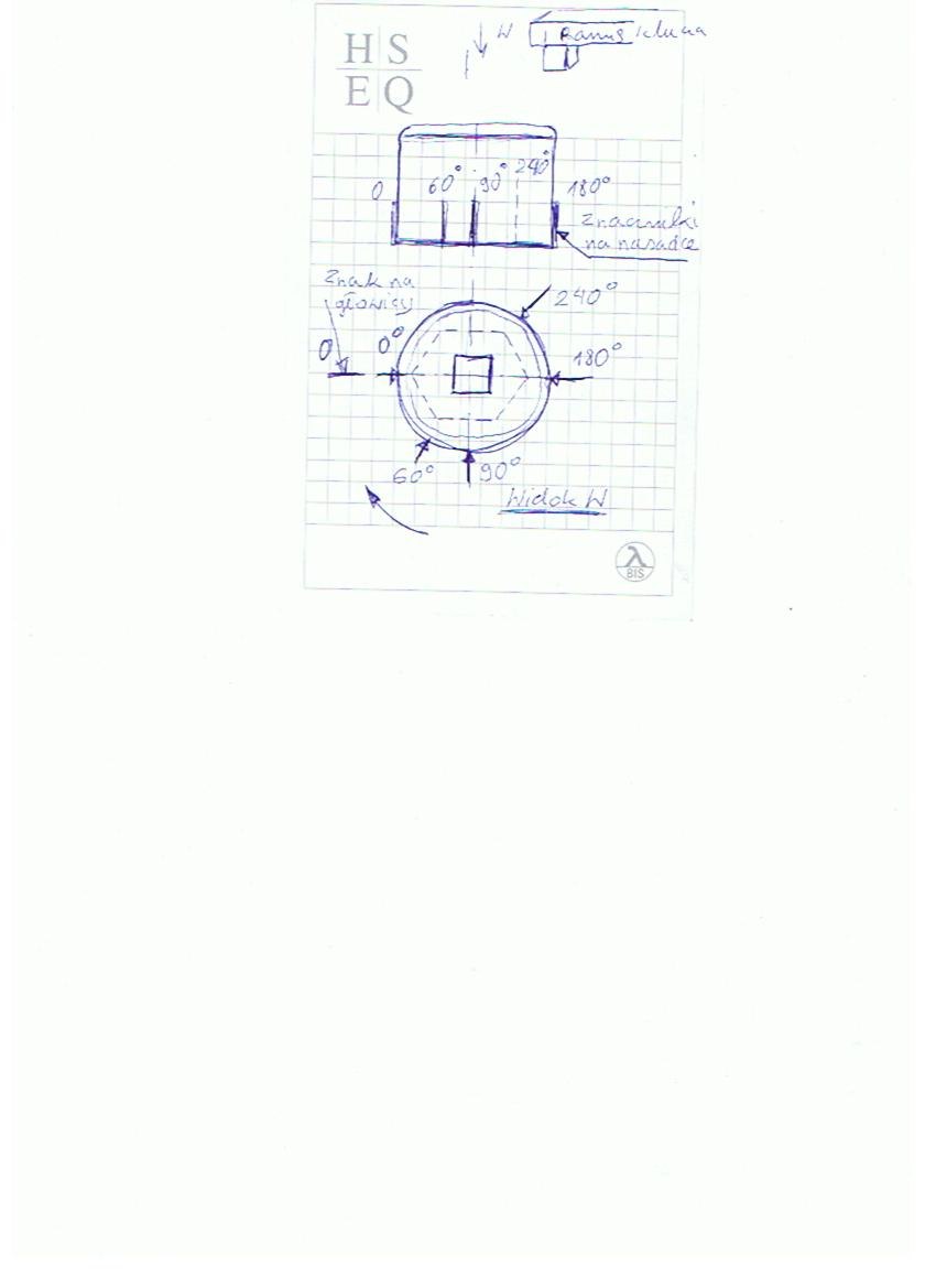

Oto moja propozycja
Jak się tym posługiwać:
Etap 1 Dokręcamy śruby kluczem dynamometrycznym z siłą wg książki.
Łby zajmą jakieś położenie.
Wyznaczamy na nasadce interesujące nas punkty-znaczniki.
Zakładamy nasadkę na łeb śruby tak, by znacznik 0° był opycznie najczytelniejszy i obracając ją w prawo kasujemy luz klucza i śruby. Wyznaczamy znak początkowy na głowicy. I tak dla każdej ze śrub.
Etap 2 Dokręcamy kluczem sztywnym o kąt zgodnie z zaleceniami.np 240° czyli
a) 0°->90° 90°
b) 90°->180° 90°
c) 180°->240° 60°
Oczywiście śruby należy dokręcać zgodnie z zasadą pokazaną w książce.
Przy precyzyjnym wykonaniu znaczników (mazak wodoodporny czy rysa) mamy całkiem sporą dokładność i powtarzalność a tym samym uzyskane siły na śrubach będą zbliżone.
