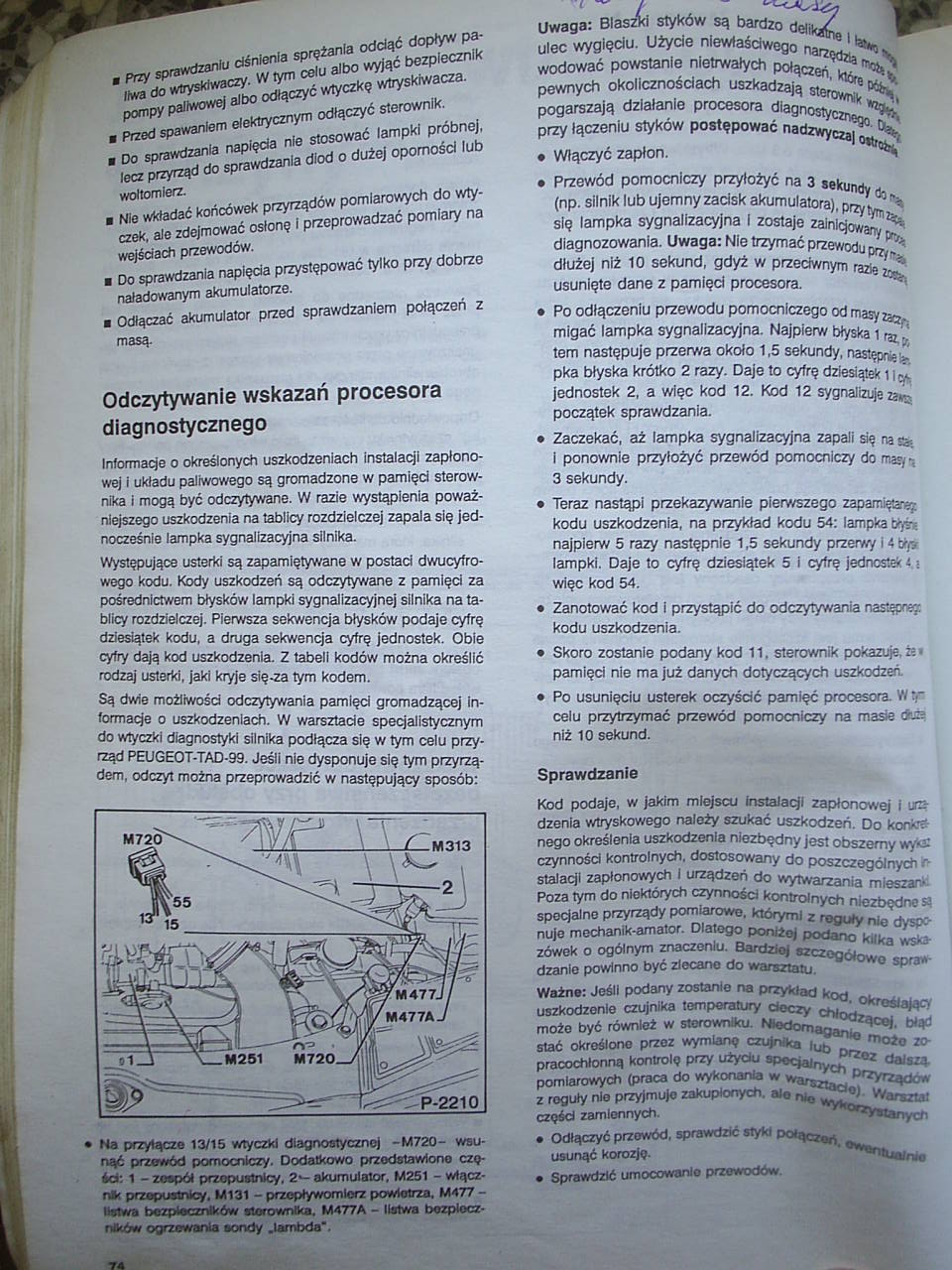

[quote="Piweł"]To co sprzedają na Allegro za 70 zł możesz mieć sam za 2,5 (bo tyle kosztuje kawałek dobrego kabla
). Po prostu [b\]zczytać błędy można wykonując taką śmieszną procedurę ze zwieraniem jednego z pinów wtyczki diagnostycznej do masy.
Moze ktos blizej opisze jak to robić z tym zwieraniem jednego pinu z masą i jak to odczytać

dwa biale sa od nagrzewania, czarny o ile pamietam to wlasnie MASA a sygnal to SZARY !!!! dzis gosc mi sprawdzal

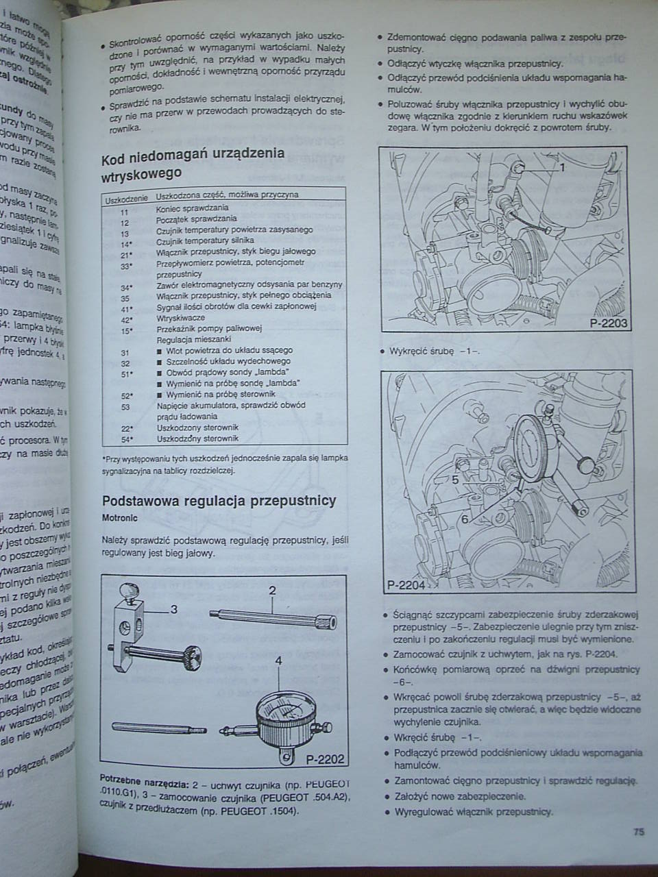

hmm sorki za odkopywanie takiego starego tematu...
ale czy ktoś znalazł może ten interfejs?? i programa do tego??
jestem ciekaw czy d sią to podpiąć do laptopa i monitorować to w czasie rzeczywistym, tak jak to robią w warsztacie..
