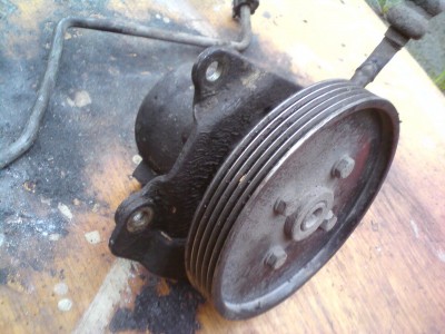

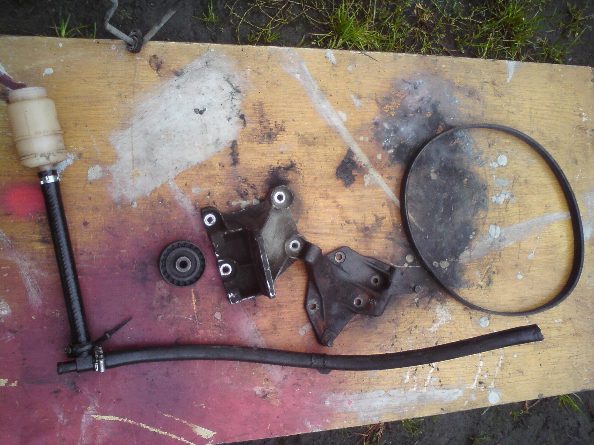

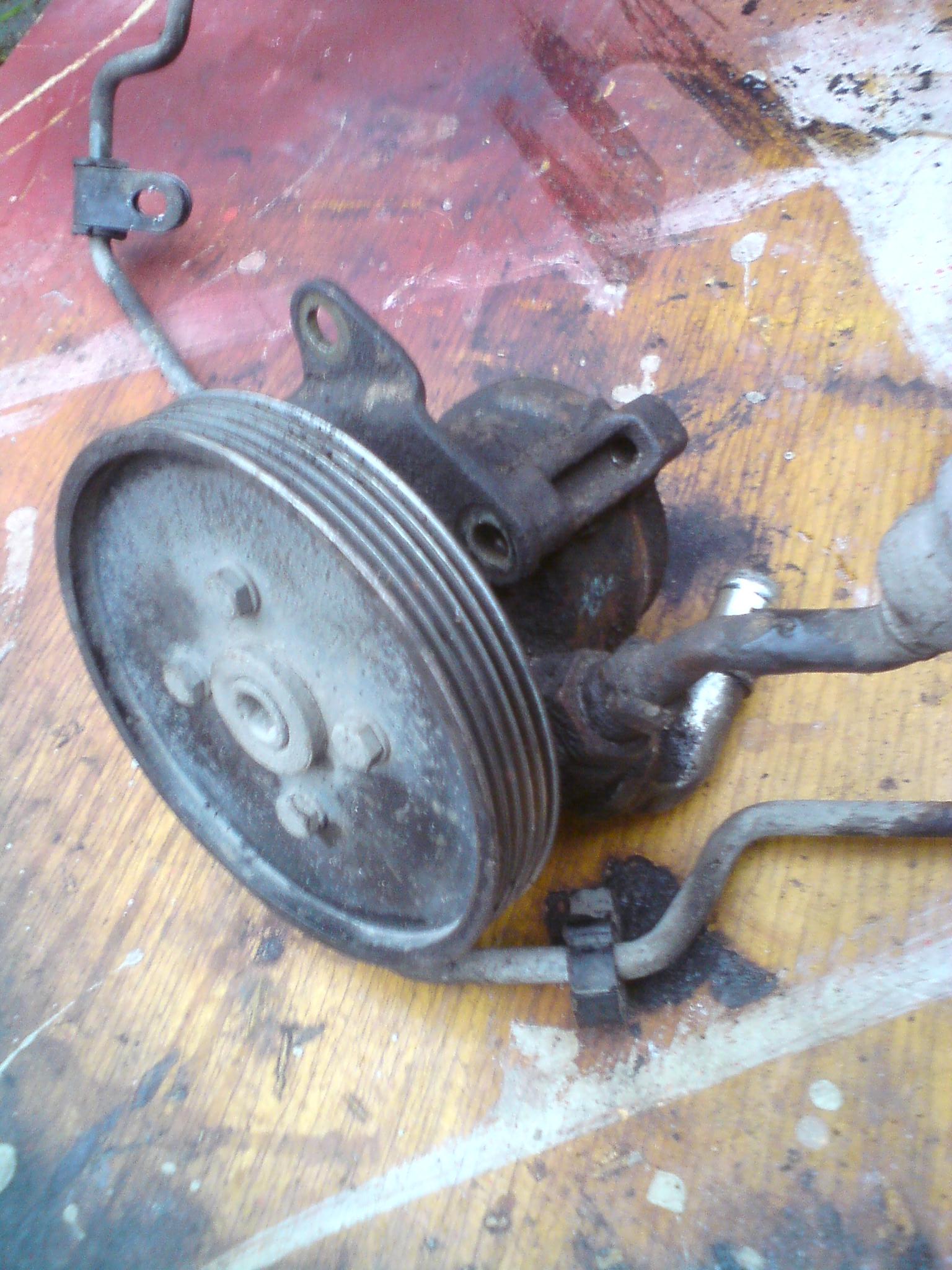

Mam wspomaganie od 106 nawet z mocowaniami tyle że z tego co pamiętam tylko pasuje do żeliwnego bloku.

Były dwa rodzaje bloków aluminiowe i żeliwne wiec pewnie dasz rade :)
Moge to sprzedać ponieważ jak odkręciłem to ok rok temu z 106 tak leży do dzisiaj a do Indiany nie będę wrzucał(a mam żeliwny blok)bo w tym roku bedzie pod maską XU
