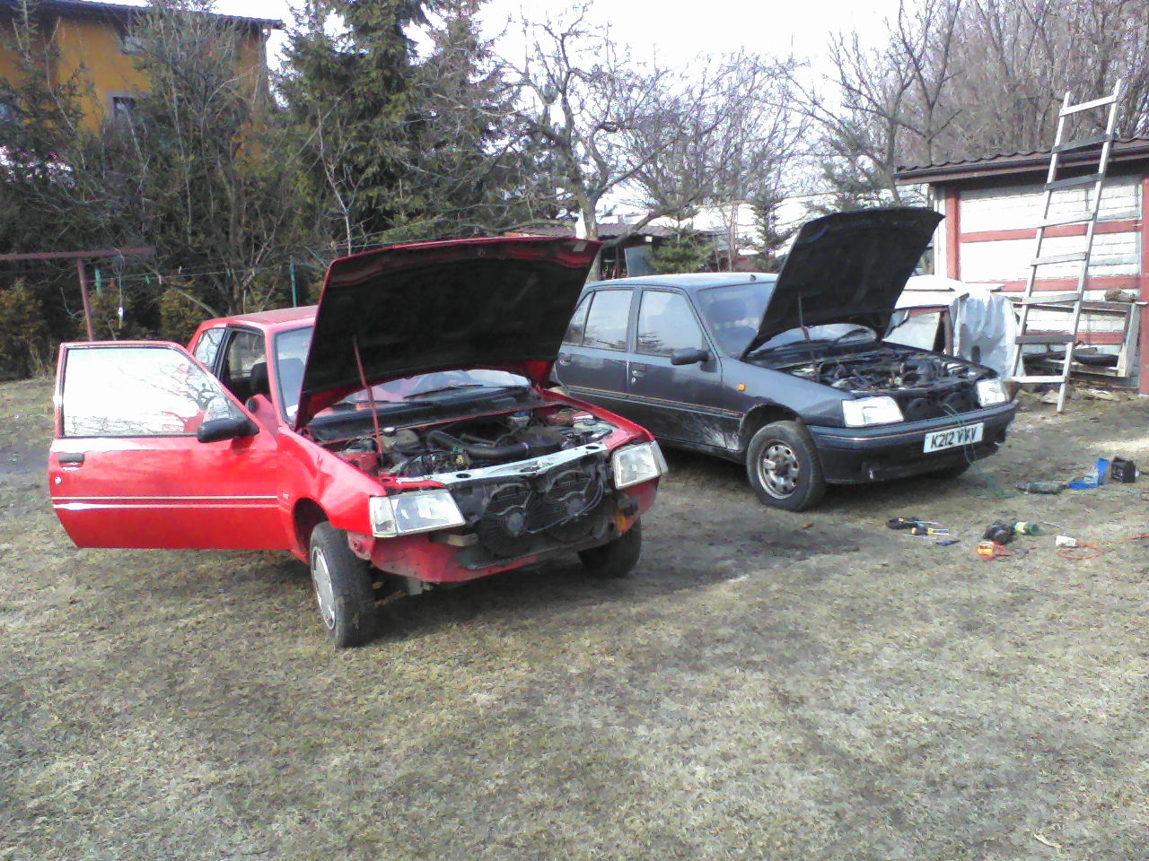

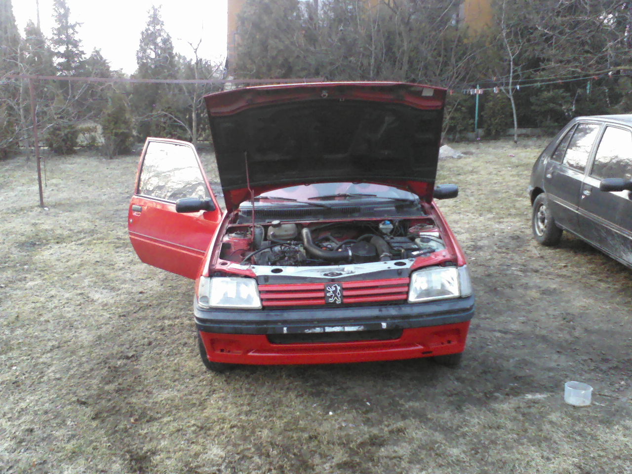

Więc tak w planach od jakiegoś czasu była wymiana silnika a że, zawsze pociągały mnie klekoty to i na ten silnik padło. Łatwo sie domyślić że, tym samym miałem puga 1.9 D na począku stawiałem na swap na 2.1 TD ale mierząc siły na zamiary stwierdziłem jako iż daleko mi do profesjonalnego mechanika i moge nie dać rady. Na szczęscie pojawiła sie okazja nabycia 205 1.8 TD. Tak też sie stało TD czekało na lepszą pogode a ja starałem sie zebrać jako takie pzydatne informacje. Po nadejściu cieplejszych dni wziąłem sie za rozbieranie TD i odpaleniu 1.9 w którym to padł rozrusznik ażeby było czym jezdzic po częscie w razie czego. Założenia są takie:
-Wymiana silnika na 1.8TD
-Wymiana przedniego zawieszenia
-Upiększenie troche wnętrza
-Montaż halogenów
-oraz ale to na samym końcu ewentualna wymiana tylniej belki

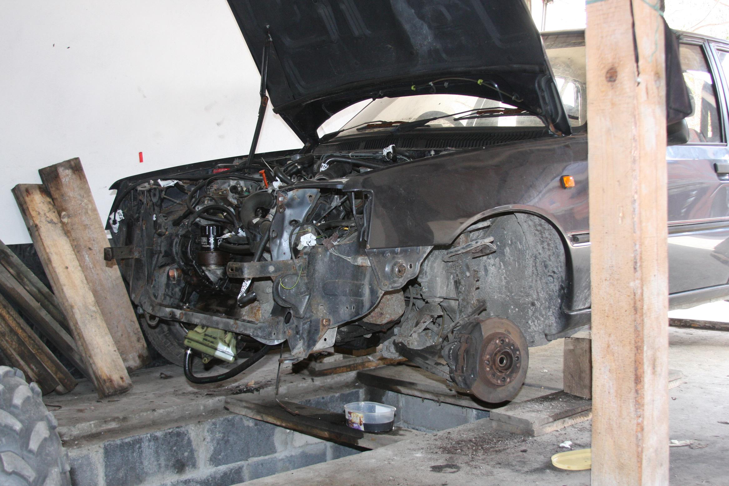

No trochę lepszej pogody i półosie dziś wyleciały tak jak i wydech. Jutro przy dobrych wiatrach silnik już będzie na zewnątrz i postaram sie wrzucić jakieś foty.

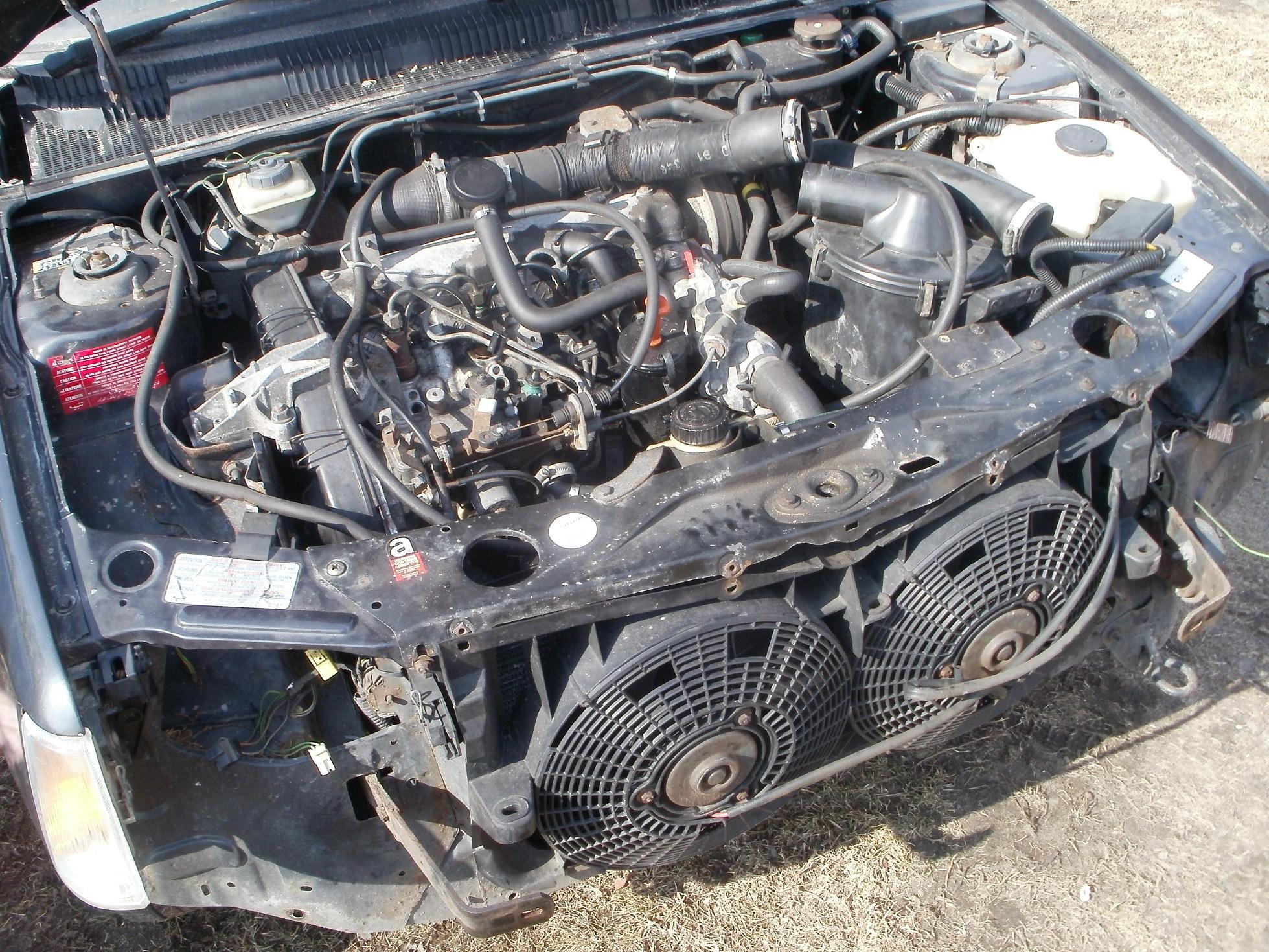

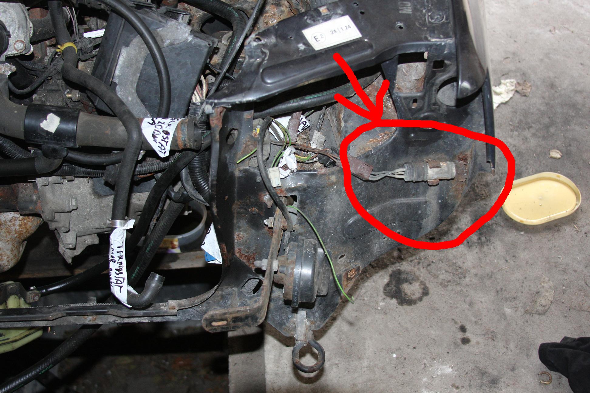

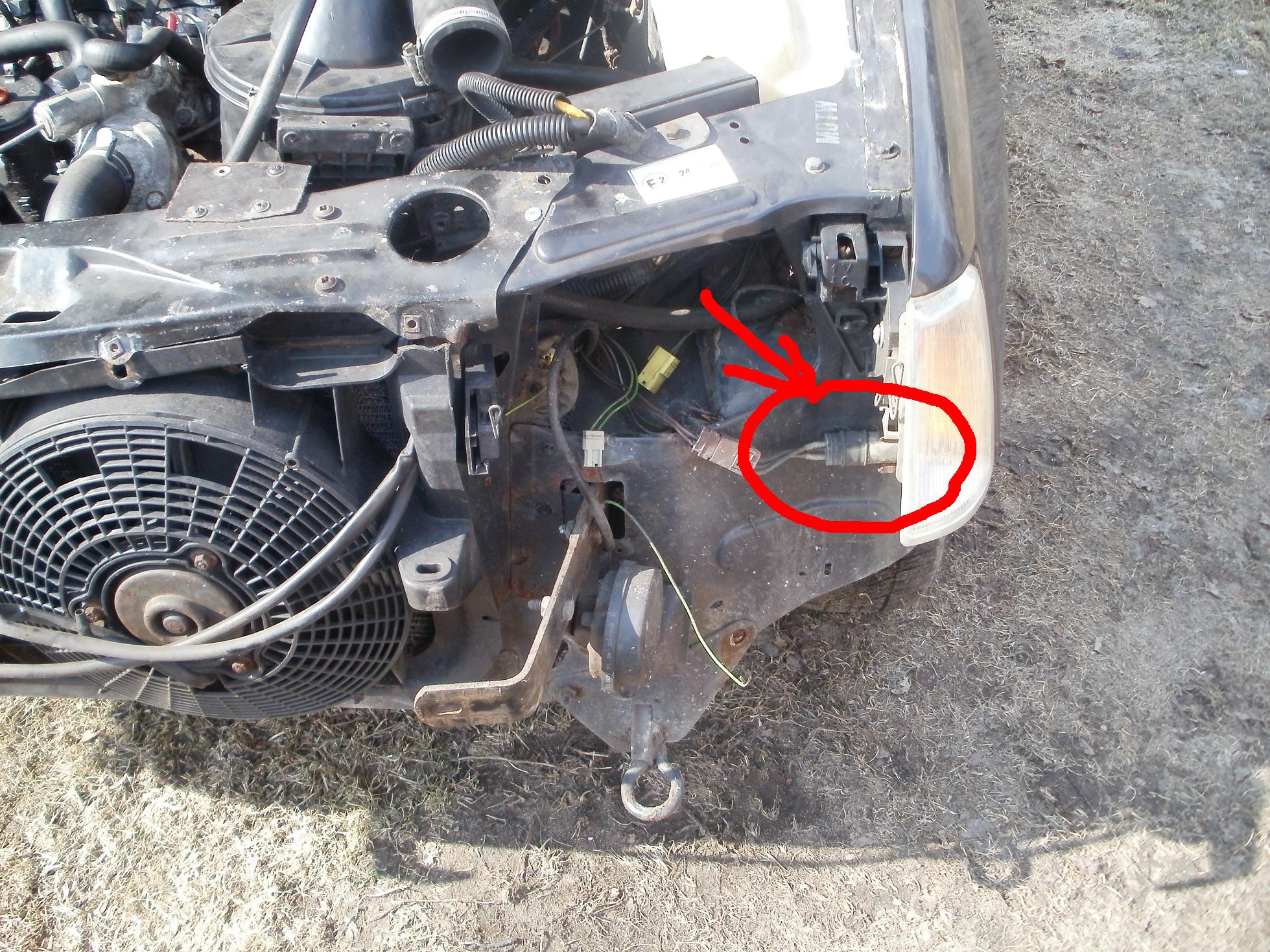

A i mam takie pytanie czy wie ktoś może do czego to służy i co to właściwie jest?
Re: Pug 205 TD czyli jak z Diesla zrobić Diesla.
Wyciągnij i zrób lepsze zdjęcie
Dla mnie to wygląda na opornik wentylatora tylko w dziwnym miejscu zamontowany więc to może nie to

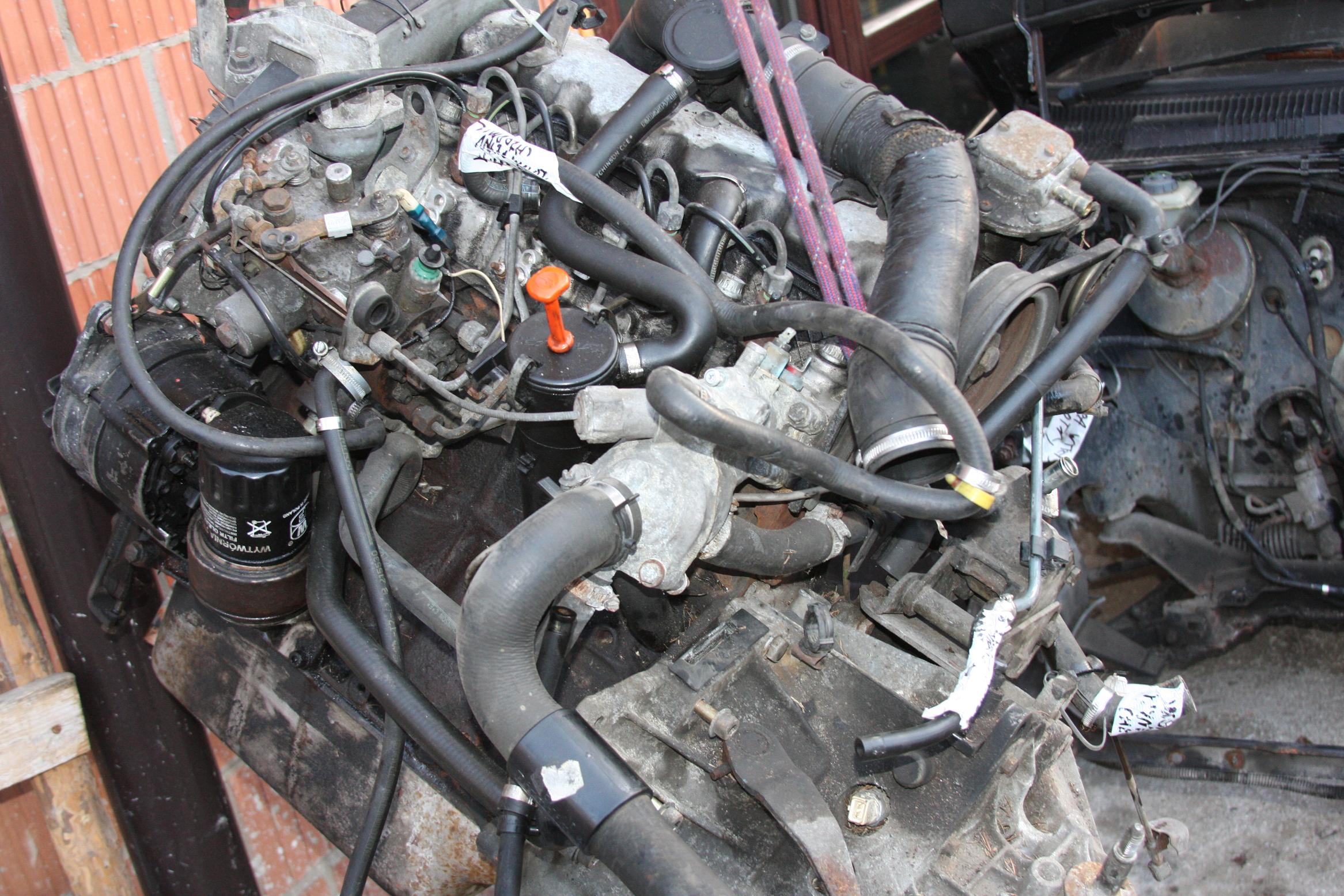

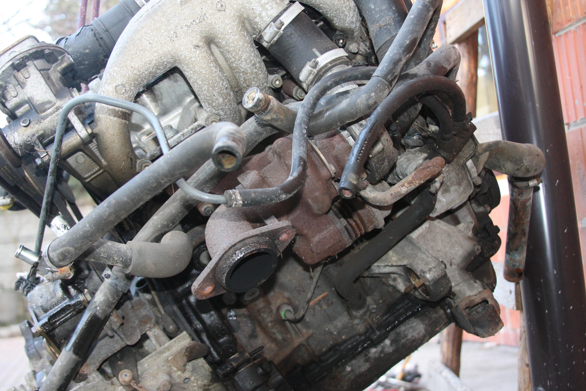

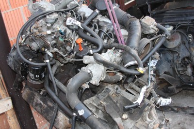

No więc silnik po dość długiej i cięzkiej walce dał za wygraną i wyszedł ale nie przypuszczałem że, to az taki kloc. Teraz trzebą będzie sie wziąc za wyciąganie zawiasu i prawdopodobnie tylnej belki.

grzesiek309 ma rację, to opornica wentylatora, ktoś niedawno się pytał na forum o to samo, tylko miał to zamocowane jeszcze gdzieś indziej.

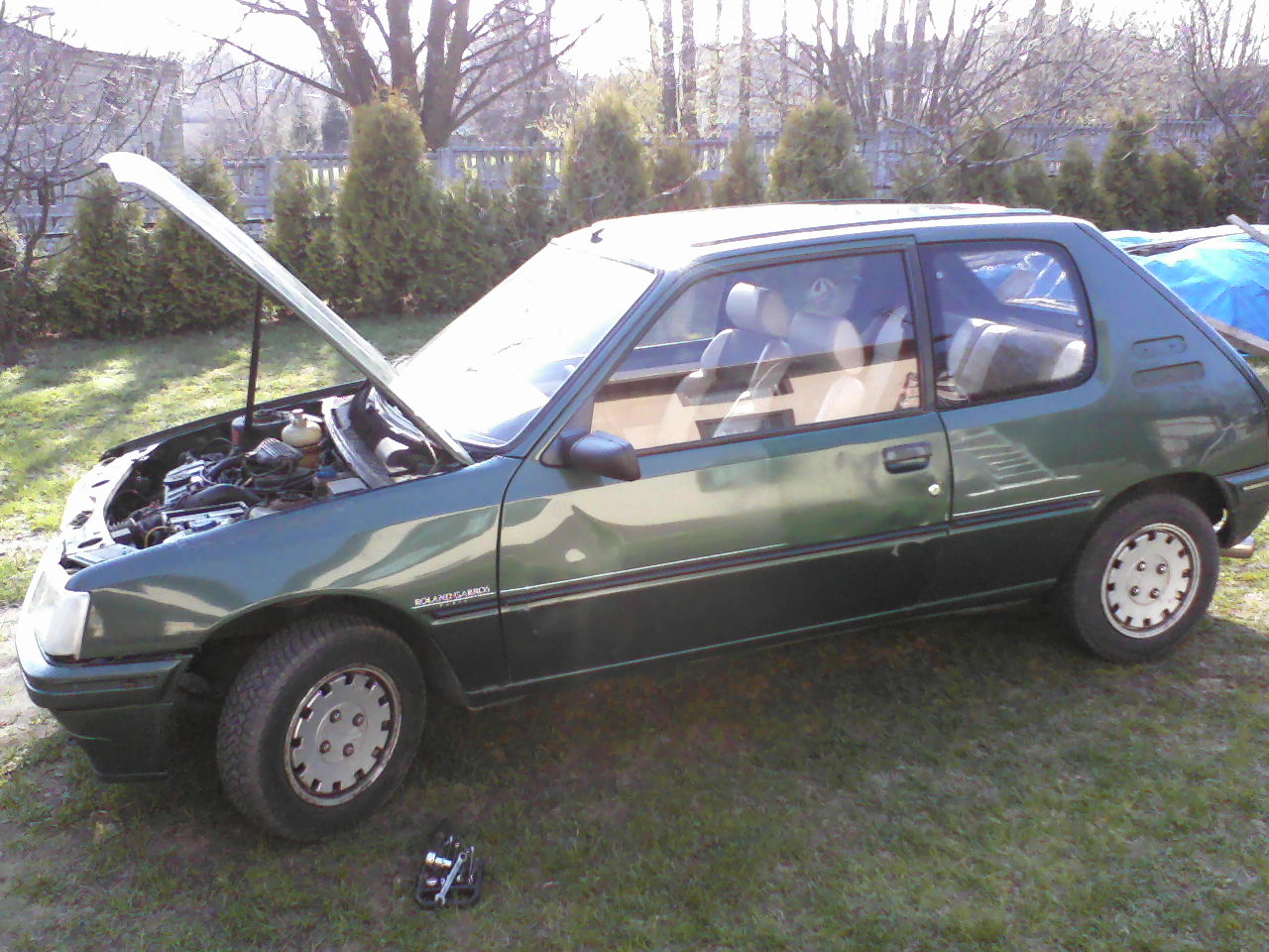

Re: Pug 205 TD, czyli jak z diesla zrobić diesla

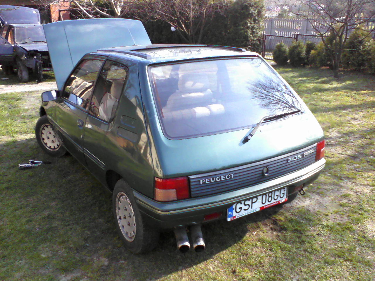

Dawno nic się nie działo i trzeba by troche odgrzebać bo zamysł projektu diametralnie sie zmienił.
Mianowicie czerwony ubył i na renowacje trafił do mnie Garros. Jest w nim niewątpliwie troche rzeczy do zrobienia z głownych którymi sie aktualnie zajmuje jest/będzie:
-wymiana wydechu na jakiś "normalny"
-wymiana zderzaków na mimo wszystko czarne gdyż zielone były troche połamane
-blacharka szczególnie drzwi kierowcy
-renowacja felg
-odnowienie siedzeń przednich
-montaż halogenów
Generalnie ma być robiony na oryginał.
To są fotki z pierwszego stadium prac:
-renowacja felg
-montaż halogenów

Re: Pug 205 TD, czyli jak z diesla zrobić diesla + Roland Ga
Dokładnie tak ale trzeba przyznać że, sporo jest w nim do ogarnięcia. Cały czas jednak sie motywuje ze samochód ma potencjał.
Z takich większych rzeczy to:
-zamontowalem kompletny spryskiwacz z tyłu
-wstawiłem calkiem nowy, normalny układ wydechowy
-i właśnie wymieniam tylnie bębny z girlingów na bendixy
a poza tym to drobniejsze sprawy uzupełniam wszystkie możliwe uszczelki itd i przy dobrych wiatrach w tym bądz przyszlym tygodniu auto pojdzie do lakiernika na poprawki.
