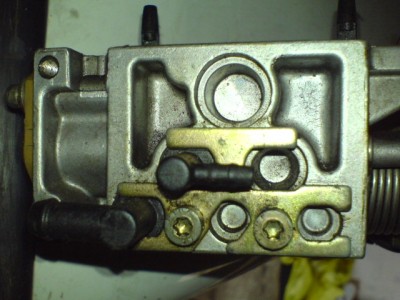

Koledzy i koleżanki :) powiedzcie mi czy takie podłączenie wężyków przy gardzieli wtrysku jak na zdjęciu jest poprawne czy też jest to wymysł domorosłego tjunera? Silnik 1.1 TU1M monojetronic .

piotrbomm pisze:Koledzy i koleżanki :) powiedzcie mi czy takie podłączenie wężyków przy gardzieli wtrysku jak na zdjęciu jest poprawne czy też jest to wymysł domorosłego tjunera? Silnik 1.1 TU1M monojetronic .
Ponieważ nie podałeś, gdzie idą te węże podciśnienia to ciężko jest powiedzieć czy dobrze są podłączone. No chyba, że chodzi o sam sposób montażu węża na króćcu. ;)

Faktycznie nie podałem gdzie idą węże podciśnienia z wtrysku ale tylko ze względu na to że górny jest dobrze podłączony a mi chodziło o te dolne gdyż tak jakby dwa wyjścia z gardzieli są ze sobą tak jakby zmostkowane czyli jeden wchodzi w drugi, a dokładniej jest jeden krótki wężyk podłączony do dwóch wyjść. Przepraszam że nie sprecyzowałem pytania. :)

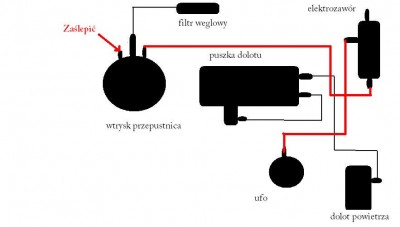

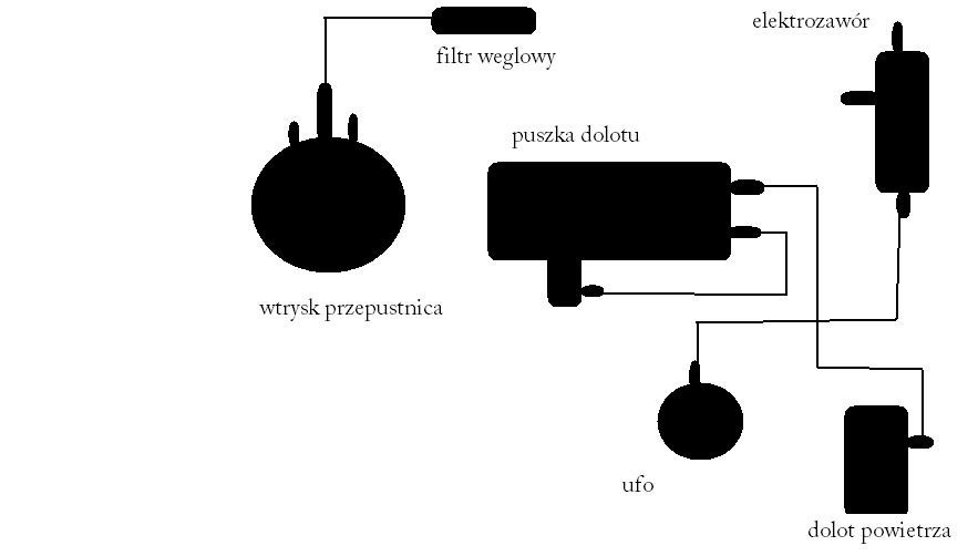

Kolego moralez w tematach które pokazałeś są informacje które już czytałem i nic nie wniosły do mojego pytania. Dlaczego? Ponieważ wszędzie wszędzie pisze "jeden idzie tu a drugi tam" lub grubszy idzie do węgla a cieńszy idzie do ufo" ok w porządku, ale ja pytam o trzeci króciec. Patrząc od góry są dwa cienkie ze sobą zmostkowane i jeden gruby który idzie do węgla. I moje pytanie było co z tymi zmostkowanymi. Jeśli wiesz dokładnie jak to ma być proszę dokończ za mnie rysunek który staram się zrobić aby łatwiej było to wszystko podłączyć.

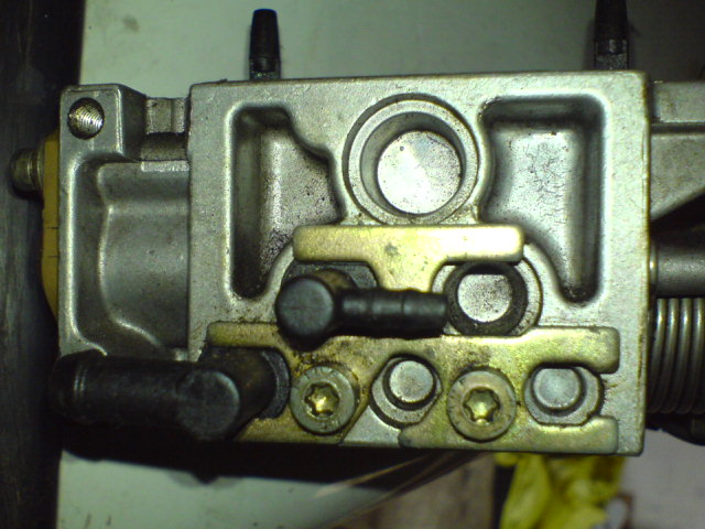

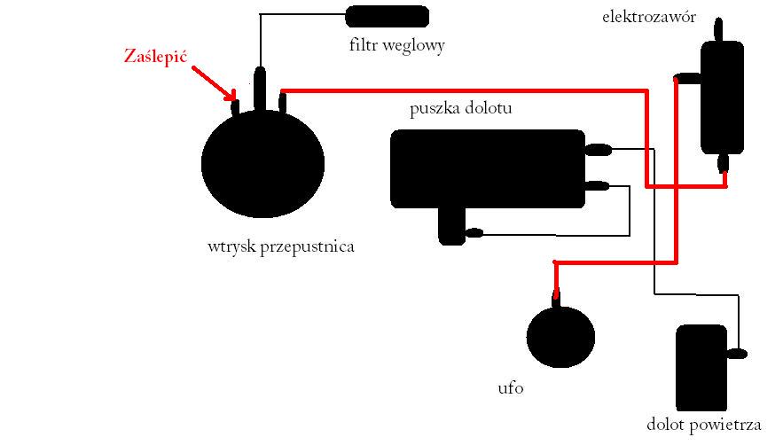

Nie wiem czy zwrociles uwage ale w tamtych tematach caly czas mowa jest o 2 wyjsciach u siebie masz jedno wiecej co nie znaczy, ze jego podlaczenie jest niezbedne.
Poprawilem schemat, dorzucam tez zdjecie na ktorym widac te krocce w liczbie sztuk 2.
Jesli juz widziales tematy o podobnym problemie to lepiej podlaczyc sie z postem do istniejacego, niz tworzyc nowy. Zeby uzyskac informacje nastepna osoba teraz bedzie skakala po 3 tematach.

Kolego moralez dziękuję za uzupełnienie rysunku. Niestety po drodze okazało się że ufo jest uszkodzone także praca silnika zupełnie się nie zmieniła. Jak tylko uda mi się kupić nowe napiszę co i jak się zmieniło.
Zauważyłem jeszcze że,na wyjściach przy gaźniku w wyjściu z lewej strony jest ssanie dwustronne czyli tak jakby wdech wydech natomiast w tym po prawej tylko zasysanie powietrza. Czy może to mieć jakieś znaczenie ?
