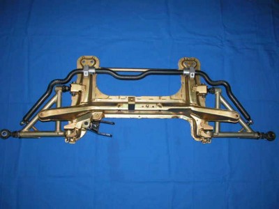

wiele osob zakładajc uniball w wahacze do zwyklego 205 gti (seryje zwrotnice i górne mocowania amortyzatora) nie zdaje sobie sprawy jaki bład popełania.zazwyczaj konczy sie to wyrobieniem gniazda sworznia badź scięciem jego samego.zdjec pogladowych scietego zworznia dostaryczł nasz klubowy kolega bunioooo :D
a tak to wyglada w maxi :evil:

własnie dlatego 205 maxi tak sie trzyma drogi

Myślisz, ze te wszystkie zawieszeniowe szpeje to Peugeot Talbot Sport, czy ktoś inny? Kute wahacze CompBrake wyglądają nieco bardziej elegancko... Jestem ciekaw, czy coś z tych rzeczy jest jeszcze dostępne... :roll:

i własnie chyba sie mijamy w pojmowaniu niektórych spraw ....to nie ma wygladac to ma byc niezniszczalne .a z tego co słyszałem to te niby kute wahacze to nie sa wcale takie mocne.

Chodzi mi o to, że kute mają najlepszą opinię. Ale nie koniecznie jest to opinia ludzi, którzy rzeczywiście się na tym znają. Te wahacze ze zdjęć wyglądają trochę jak robota pana Henia, w związku z czym mam wątpliwości. Ale jeśli rzeczywiście są zauważalnie wytrzymalsze od serii, to kupuję w ciemno... :P Tylko gdzie? Znów Anglia?...

I tu właśnie trzeba zadać sobie pytanie po co szukać takich wzmacnianych wahaczy jeśli reszta ( tu mam na myśli zwrotnicę i sanie pod silnikiem ) jest zdecydowanie słabszymi elementami niż seryjny wahacz.Prędzej rozwalisz gniazdo sworznia zwrotnicy niż zegniesz seryjny wahacz trójkątny z GTI.

Racja, gniazdo zwroticy szybciej sie zużywa niż sworzeń. Poźniej dorabianie tulejek mija sie z celem

Jeśli to są nowe fabyczne drążki i zwrotnice to raczej nie powinno być problemów. szczególnie w rajdach, raczej szybciej pęknie element sie wybije.

Zastanówmy się, jakie są zmiany. Sanki wyglądają na seryjne bez wzmocnień, (jak ktoś coś wypatrzy , niech krzyczy, bo ja się nie znam :roll: ) Wahacze zmienione, stabilizator zmieniony (Ile ma oryginalny grubości? 21mm? Tutaj ze 35 8)7 ), mocowanie stabilizatora przeniesione na spód sanek. Co jeszcze? Śruby wahacza wyglądają na M10 (ory)...
Jednym słowem, w tym zestawie sworznie będą słabym punktem?

przy mocniejszym uderzeniu wahacz zamiast zebrać czesc energii, pognie sanki, co za tym idzie podłużnice w jakimś stopniu napewno, wiec buda ląduje na złomie... ale za to wahacze pozostaną jak nowe :mrgreen:
niekoniecznie tak musi być, ale duże prawdopodobnieństwo

w tym zestawie sworzeń jest na uniballu i raczej nie pod seryjną zwrotnice,
Twoje rallye miało już wymienione sanie bo nie wytrzymały spotkania z krawężnikiem,
Speedline 15 żyje i jest prosty, wahacz też był OK, a sanie się skrzywiły.
Wydaje mi się ze te z fotki są obspawane.
