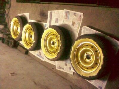

ok, zrobiłem tak:
W markecie budowlanym kupiłem tarczę szczotke druciana do szlifierki, papier scierny 60 i 100, benzynę, spray do malowania felg (były tylko 2 kolory, srebrny i złoty, wybrałem złoty) oraz spray bezbarwny Rallye zalecany przez producenta
Efekt nie jest pozwalający bo korozja dość mocno nadgryzla felgi...
w sobotę zakładam, będzie niebieski na złotych kołach
+4 do mocy

trzeba było ściągnąć opony ...

dlaczego?skola pisze:trzeba było ściągnąć opony ...
malowalem tylko z jednej strony, a rant ladnie sobie wyczyscilem na spuszczonym powietrzu

Byłem sceptyczny co do koloru ale efekt końcowy mi się podoba. Pasuje kolor felg do nadwozia

Jak dla mnie, trochę za blady ten złoty, ale generalnie ładne zestawienie.
