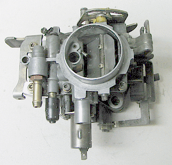

Kiedyś mój gaźnik miał ustawioną szczelinę 3,2 mm między gardzielą a przesłoną rozruchową.
Któryś z mechaników ją skasował co utrudnia rozruch zimnego silnika.
Był uszkodzony korektor ssania i coś ktoś pokombinował
Oczywiście nikt się nie przyzna bo kto by to pamiętał.
Korektor został naprawiony.
Kiedy ssanie jest wyciągnięte do oporu korektor/siłownik pozwala na uchylenie przesłony
w ramach luzu krzywki lecz obroty wynoszą 1500 i nie można ich zmniejszyć bo silnik gaśnie.
kiedyś można było zejść do 900obr/min.
Po nagrzaniu silnika do 75 st.C można ssanie powoli przymykać. W necie znalazłem Solexa
z widoczną szczeliną lecz bez założonego siłownika i sprężynki osadzonej na dwóch bolcach służącej do zamykania przesłony
Podpowiedzcie jak wrócić do poprzedniego ustawienia przesłony.

Podepnę się pod temat, mam taki sam problem lecz w gaźniku Weber34TPL3 silnik TU3A.

Znalazłem coś takiego.
Opisy i regulacje ( w tym opis jak i czym ustawić szczelinę) dla gaźników Solex 32 PBISA oraz Weber34TPL ,Weber IBSH ,Solex 32-34 Z2 .
Opis regulacji dla dwuprzelotowego Webera i Solexa jak też opis regulacji układu wtrysku
MONO_JETRONIC.
Citroen używa innych nazw silników lecz w nawiasach podaje np. TU3
Może się przydać.
http://www.citroeny.cz/servis/data/ax/A ... manual.pdf
