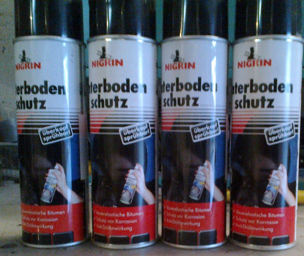

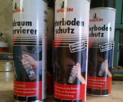

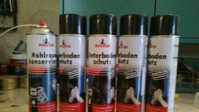

Ja używałem tych środków i jak narazie jest dobrze.
 Zalane drzwi,progi i nadkola, cienkim wężykiem wszędzie się da wcisnąć.
Re: Zabezpieczenie progów kabrioleta
to jest cos w styleu fluidolurobson pisze:Ja używałem tych środków i jak narazie jest dobrze.Zalane drzwi,progi i nadkola, cienkim wężykiem wszędzie się da wcisnąć.
Marcin nie znam się na chemii taki mi polecili i taki kupiłem,dla mnie to mogło by być nawet zwykły towot,jeszcze ten sezon wytrzyma,a potem to już nie moje zmartwienie
