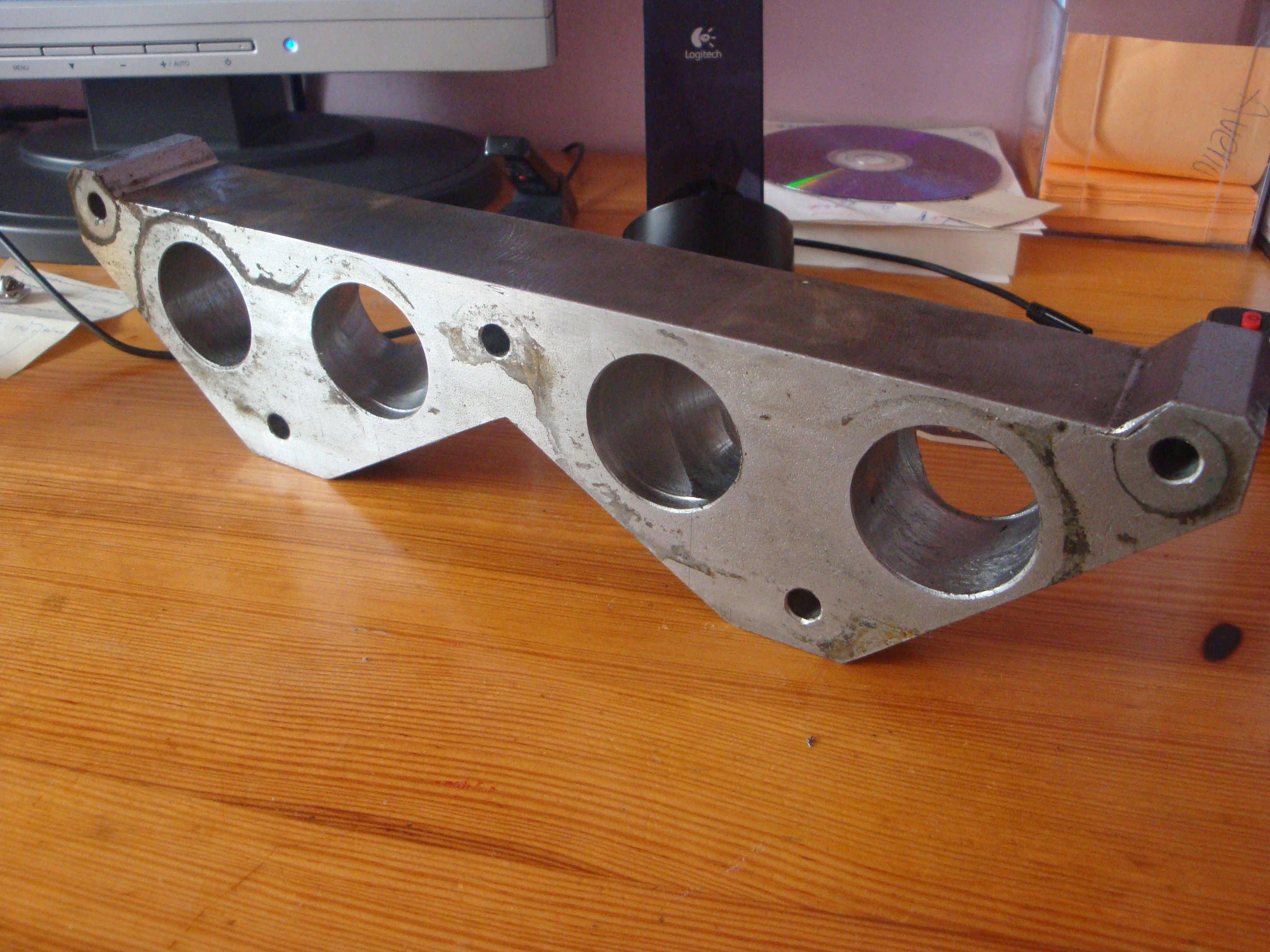

Sam silnik podszedł Plug & Play, jedynie musiałem przerobić rurę wydechową pod kolektorem, gdyż w KFT jest tam wkład filtru i nie mieściła się sonda. Zaślepiłem otwory od wtrysków w głowicy i zastosowałęm kolektor dolotowy z 1.1 na monopunkcie. Aby go zamocowac w Poznaniu w Wiepofamie, wykonano flanszę (adaptor) dzięki któremu kolektor można było przykręcić do głowicy KFT. Skrzynia i cała reszta osprzętu pasuje.

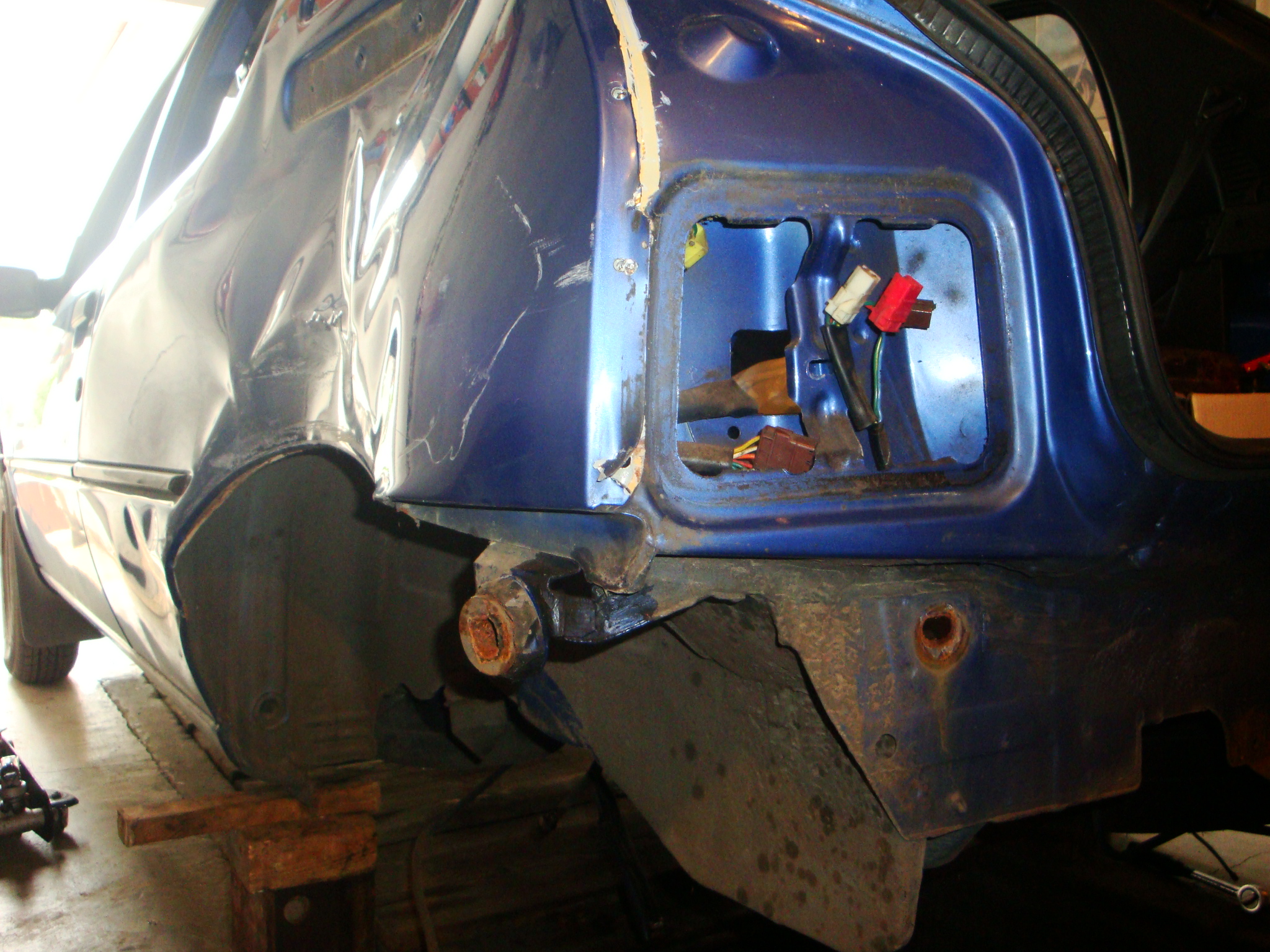

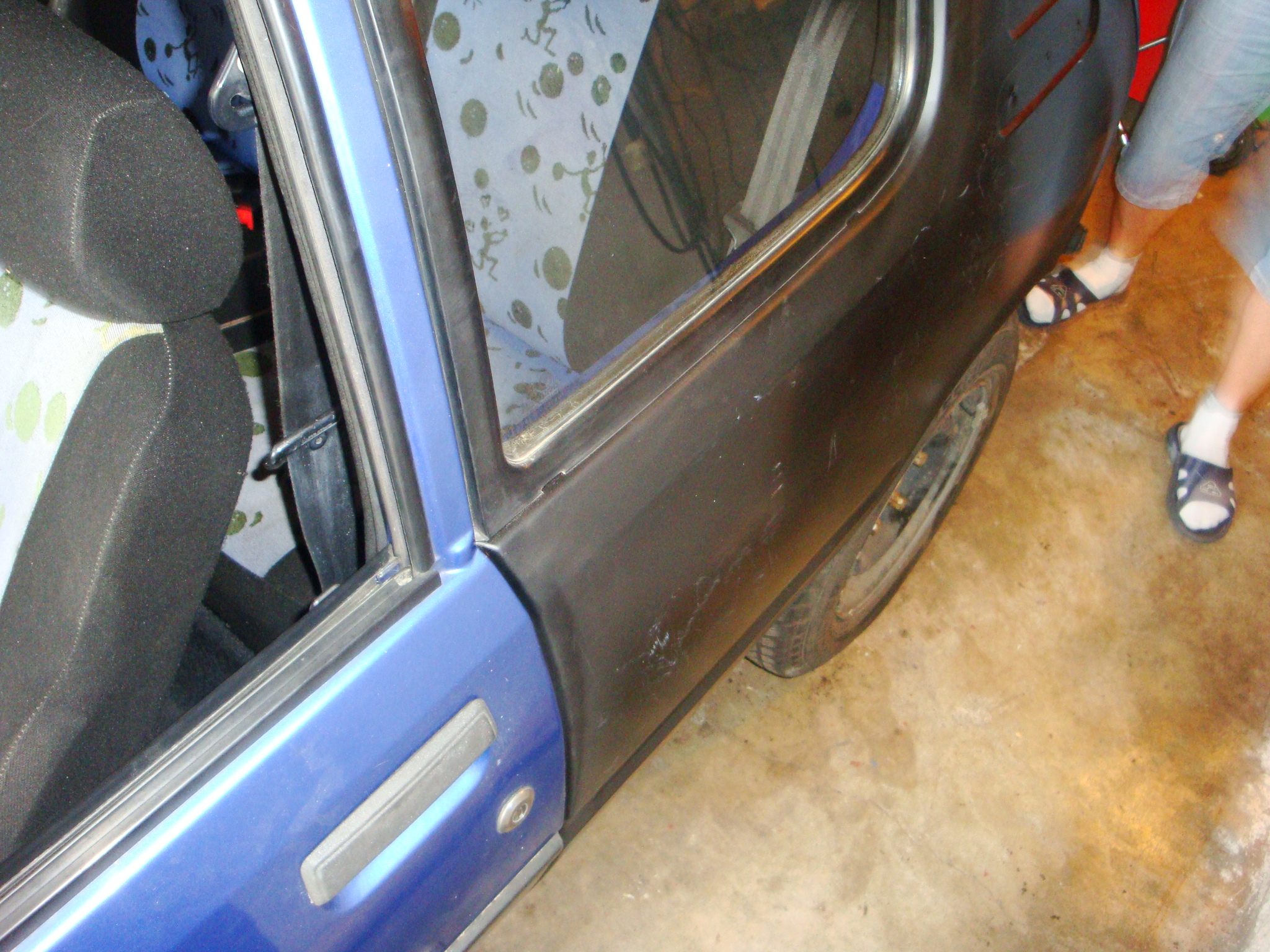

Pech chciał ,że 2 tyg po uruchomieniu auta Cieżarównka zmasakrowała tylny błotnik od strony kierowcy oraz wepchnęła Winnera na krawężnik co poskutkowała złamaniem bębna i skrzywieniem wahacza.

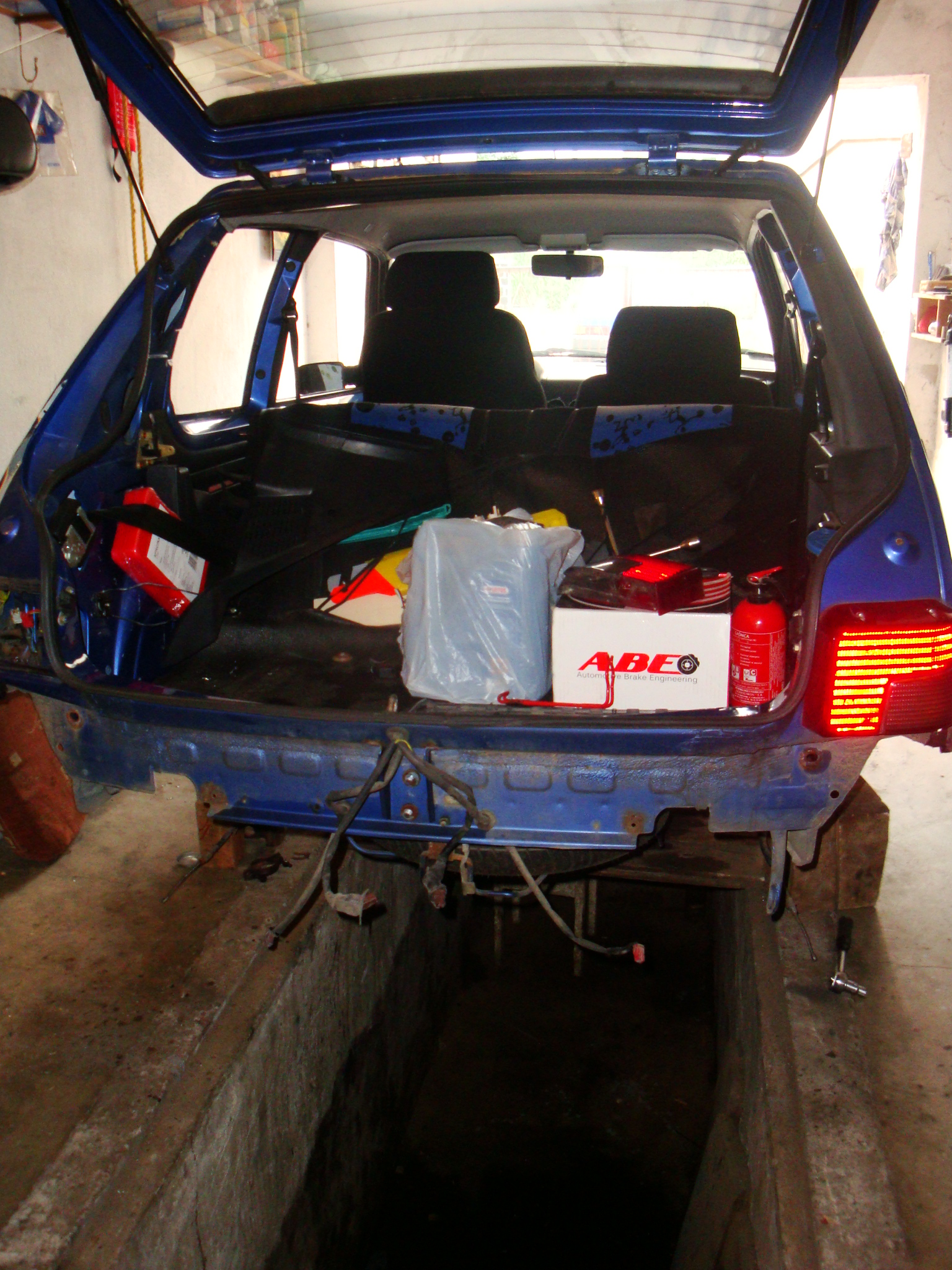

Aktualnie wymieniam tylny lewy błonik na fabrycznie nowy, czeka mnie lakierowanie. Za tydzień jadę do firmy Antałex po tylną belką od GTI wraz z zaciskami i tarczami od Xsary. Będę musiał wymienić linkę recznego przystosowaną do hamulców Xsary.

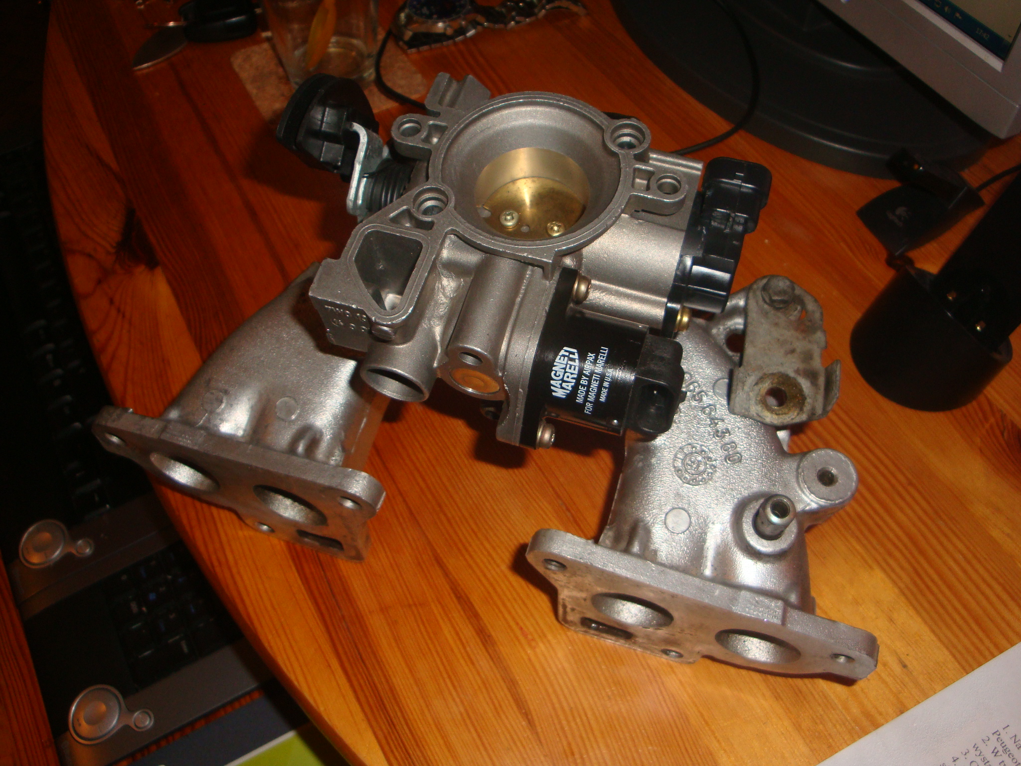

Dodatkowo muszę dorbić podgrzewanie kolektora ssącego cieczą , gdyż KFT jest na pełnym wtryski i w gówicy nie ma kanałów wodnych wychodzących do kolektora ssącego. Chodzi o to aby zimą paliwo się nie skraplało w kolektorze.

Na razie zamieszczam kilka zdjęć z kolizji drogowej i prac związanych z wymianą tylnej belki , która w wyniku kolizji drogowej wygięła się.

Po kolizji drogowej.
Nareszcie w garażu.
Stara belka. Widać ,że jest skrzywiona.

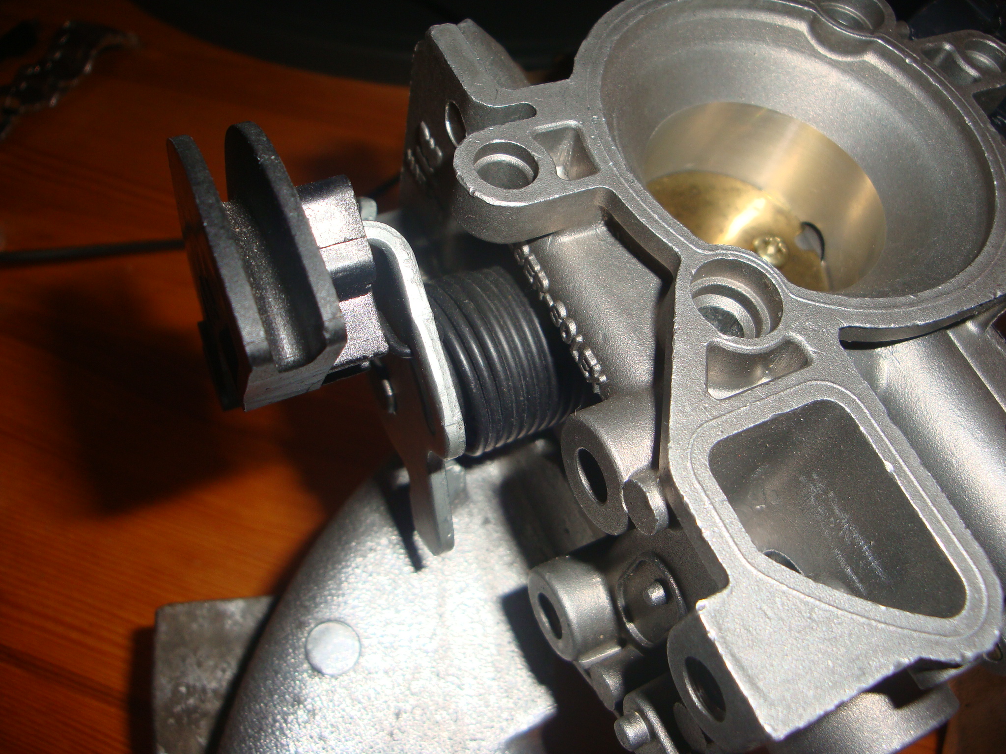

Przyjechał kolektor ssący od 1.4. Pierwsze przymiarki nowej przepustnicy WEBER-SOLEX. Muszę przerobić kolektor tak, aby przepływała przez niego ciecz chłodząca. Głowica w 1.4 KFT nie ma już kanałów wodnych do kolektora dolotowego.
