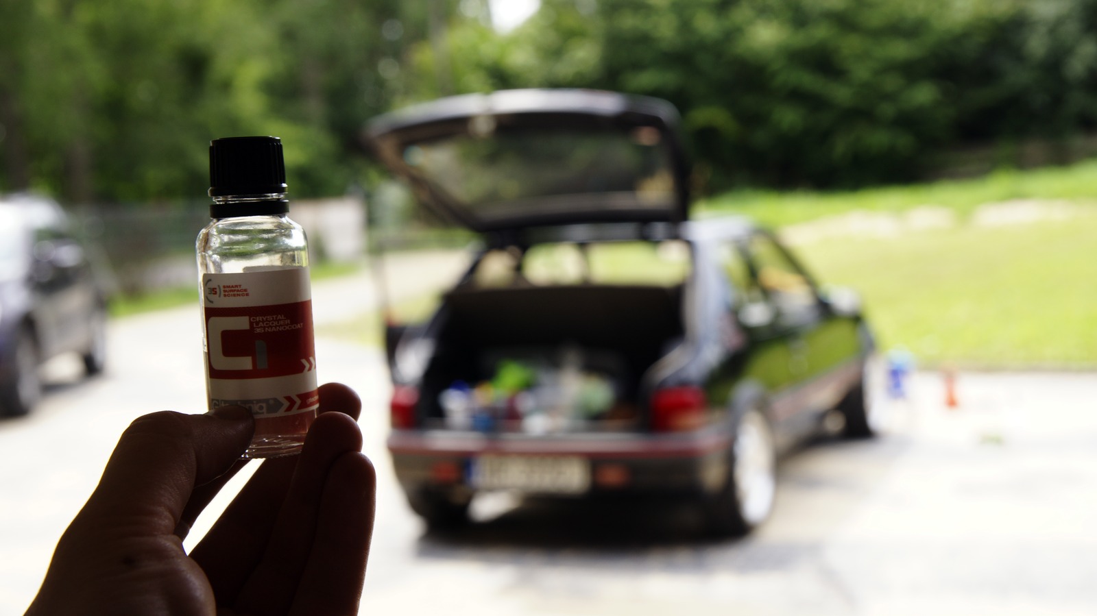

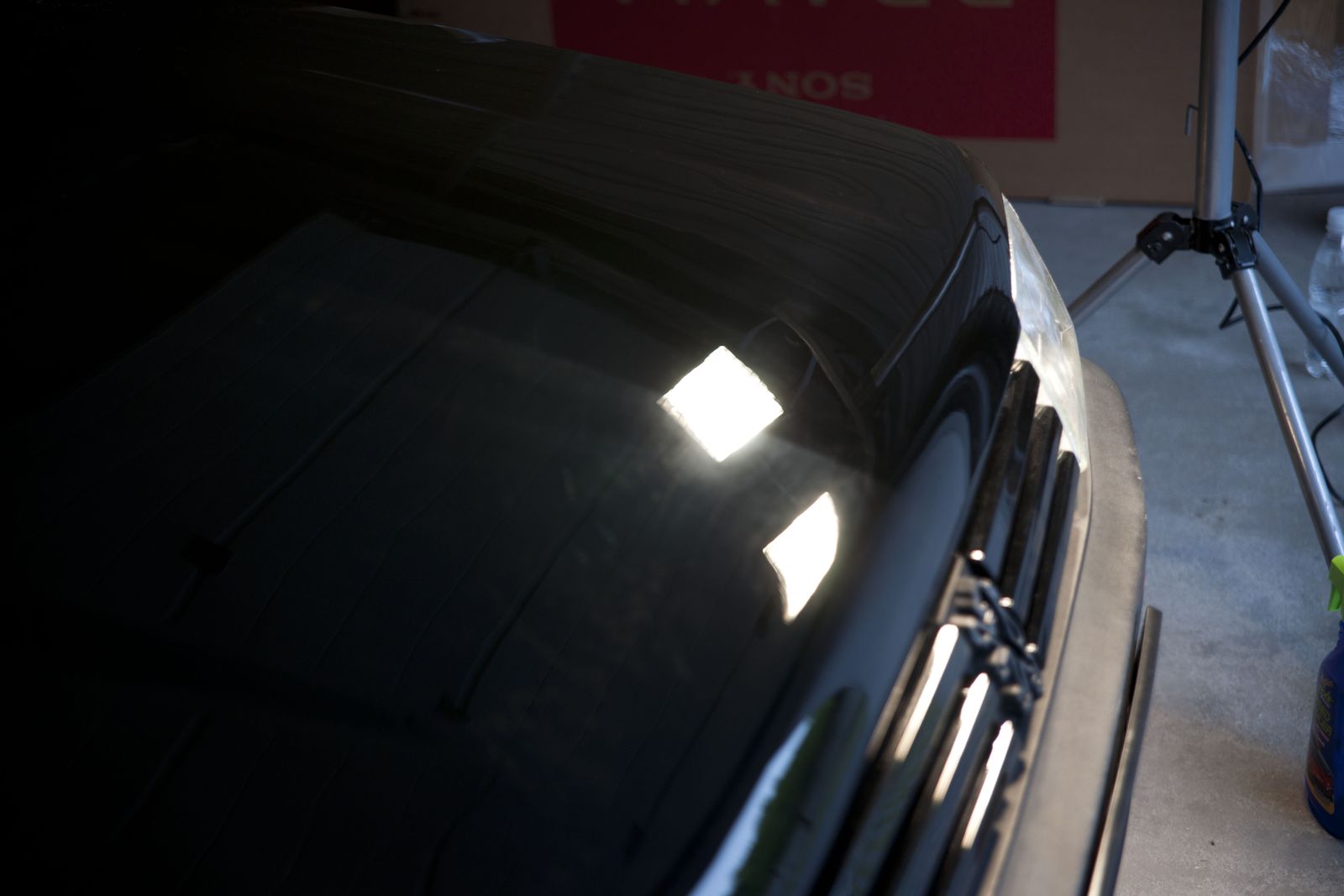

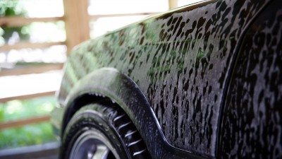

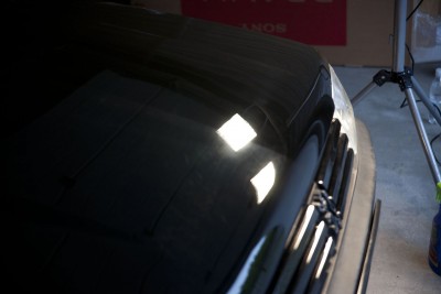

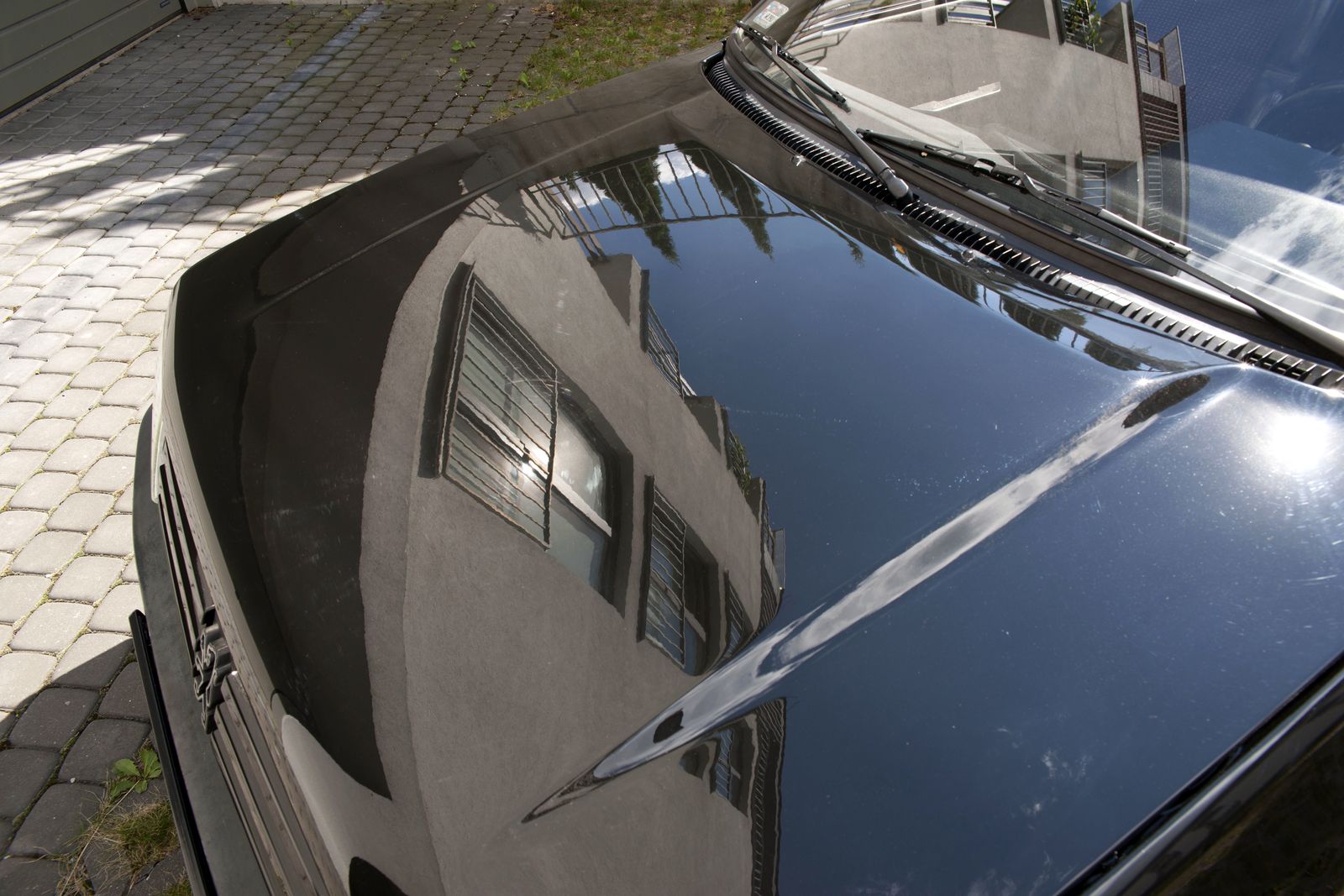

Temat zalozyl Michal i tyczy sie jego auta, ale moze byc pomocny/lub nie dla innych. Nie jest tajemnica, ze mnie poprosil o odbior samochodu od lakiernika i "jakies ruchy" przy nim. Po dyskusjach na temat zabezpieczenia wstepnie wybor padl na powloke GTechniq C1 - najblizsze w odniesieniu do szerzej znanego CQuartza, ale ostateczna decyzja miala nalezec do mnie po dokladnym zapoznaniu sie z tematem lakierowania, bo powlok takich w tym roku polozylem kilkanascie, wiec tyle o ile cos wiem na ich temat.
Po odebraniu 205 mozna powiedziec, ze kwestia zabezpieczania ulegala ewolucji z roznych powodow i finalnie sie zmienila, a finalu jeszcze nie ma, ale powloka kwarcowa zostala polozona a co poza tym w kolejnych postach. Dzis nie dam rady zrzucic wszystkich fotek, uporzadkowac, zmniejszyc i zrobic relacje, wiec jedno foto zajawkowe.

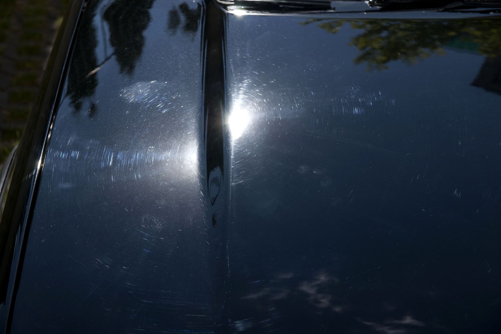

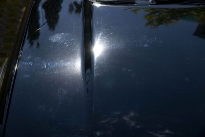

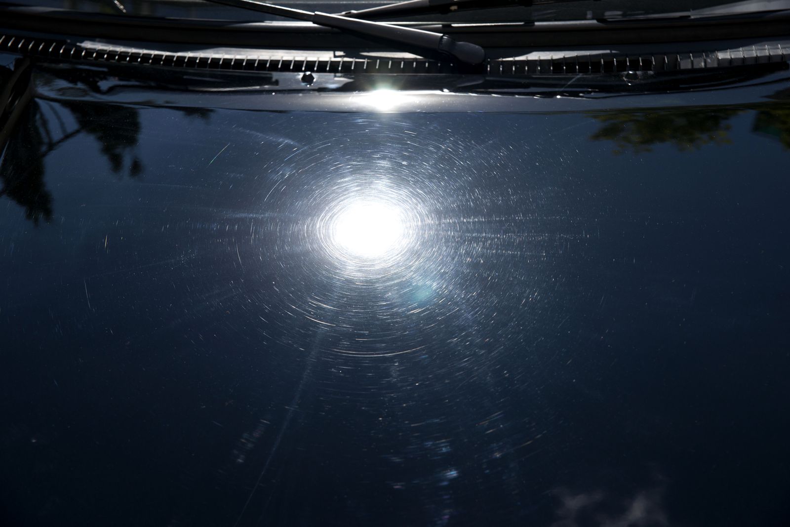

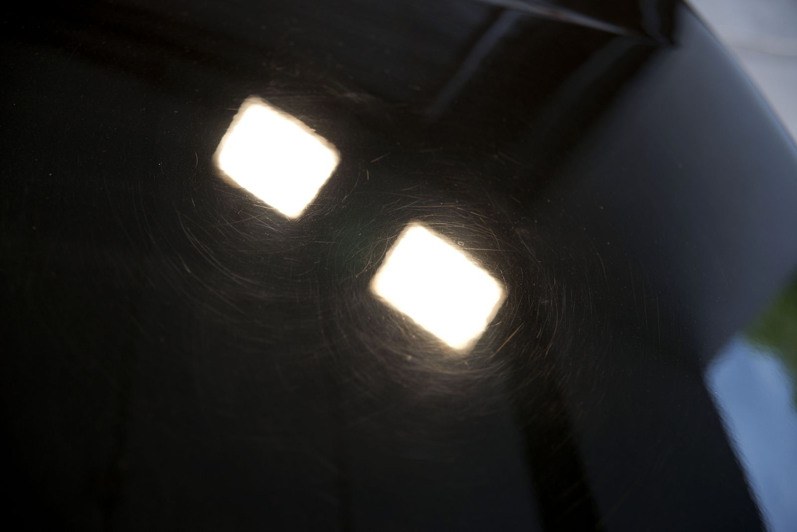

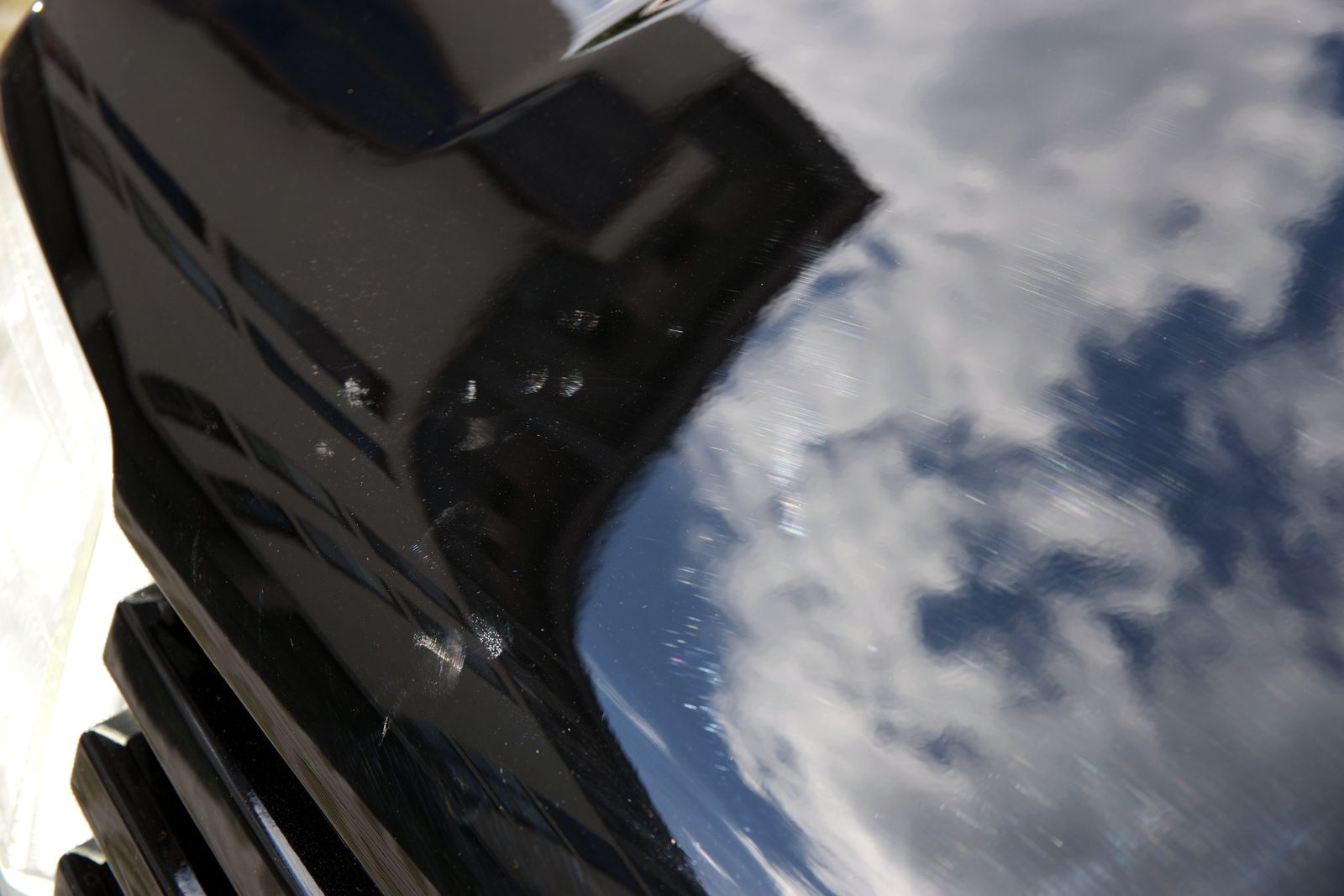

Po odebraniu auta od lakiernika, zrobilem na spokojnie wstepna inspekcje lakieru. Nie zauwazylem obcych wtracen, ubytkow i uszkodzen tego rodzaju, troche mniejszych rysek zwanych popularnie swirlsami. Klasc na to powloke, czy zadbac o poprawe lakieru? Szybka proba jaki jest lakier i jak sie zachowuje przy korekcie. Skoro jednak powiedzialo sie "a", trzeba bylo powiedziec "b". Decyzja zapadla zabieramy auto do lecznicy i dzialamy. Reszta w nastepnych postach, milego ogladania:

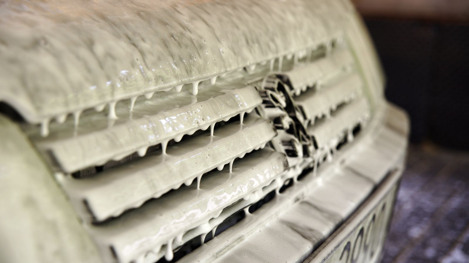

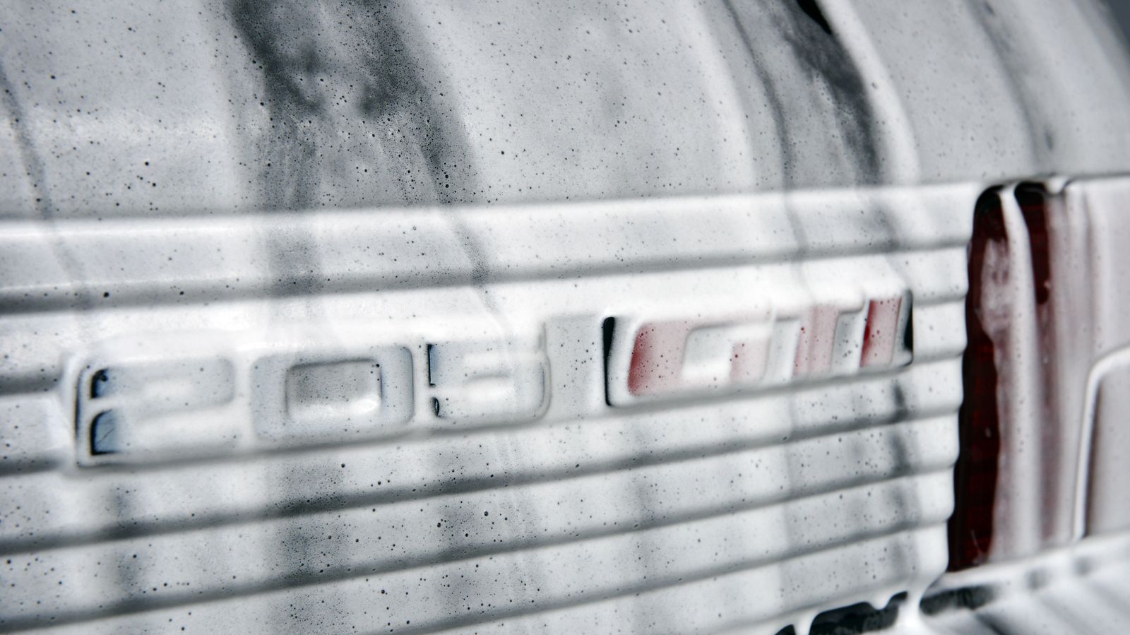

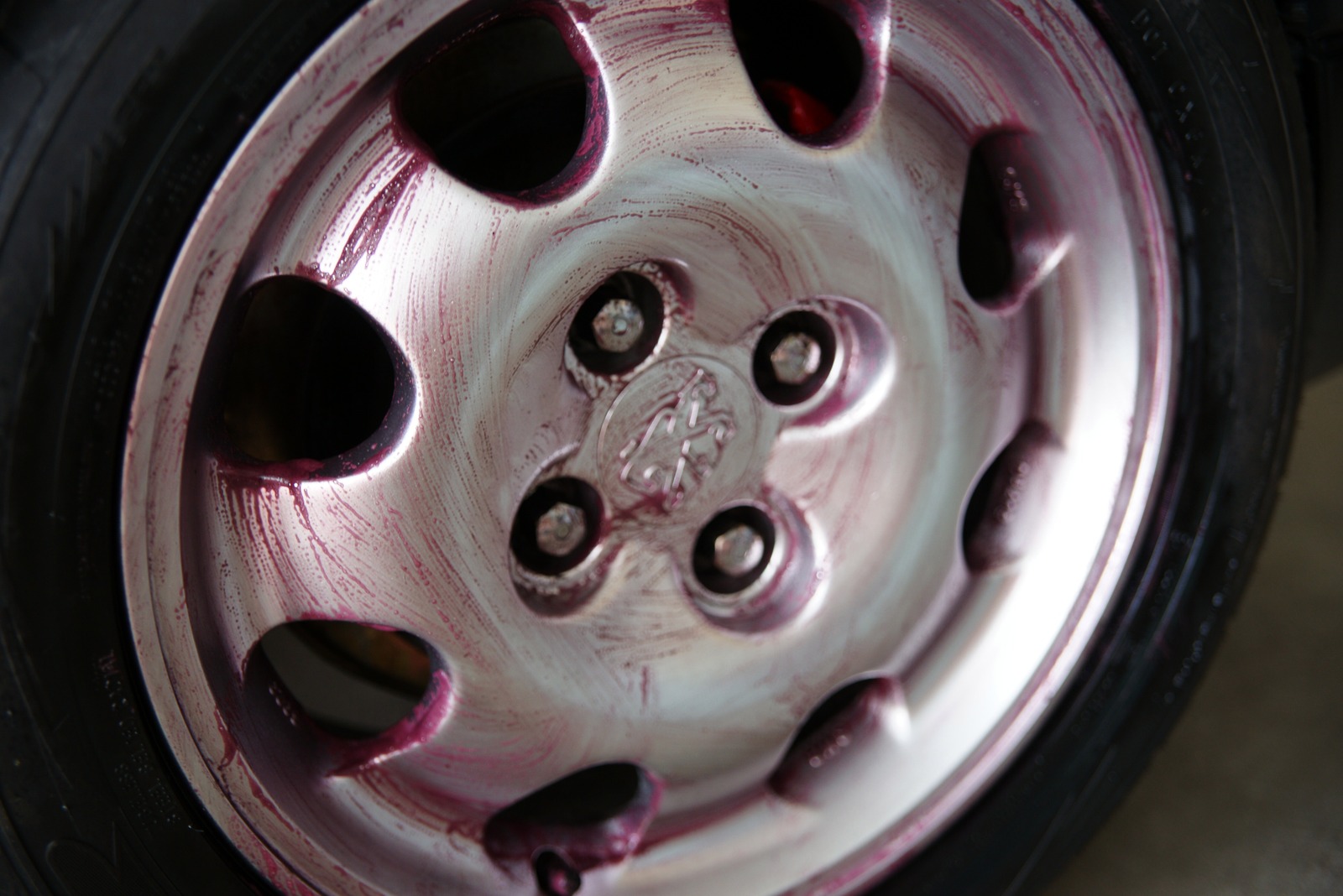

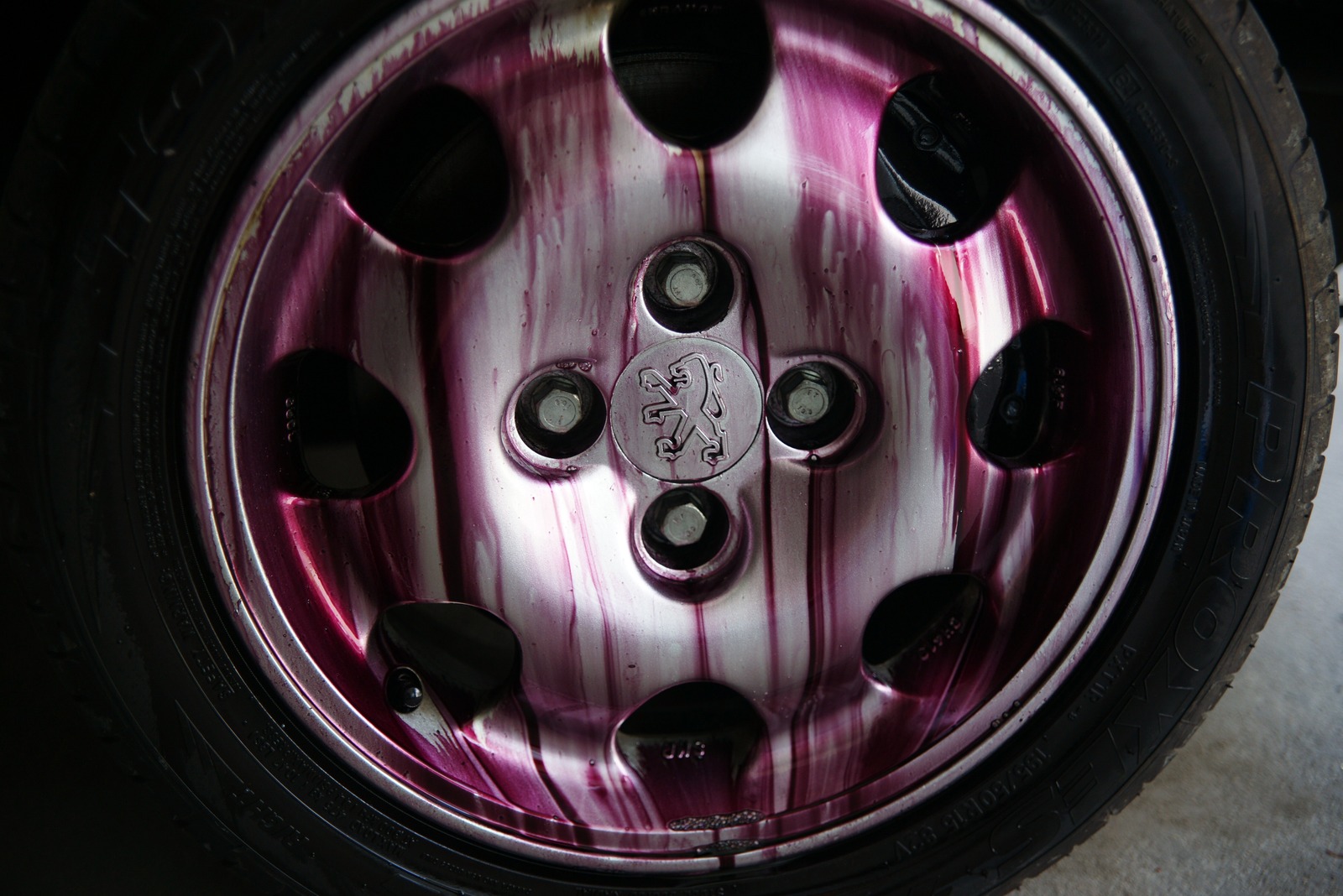

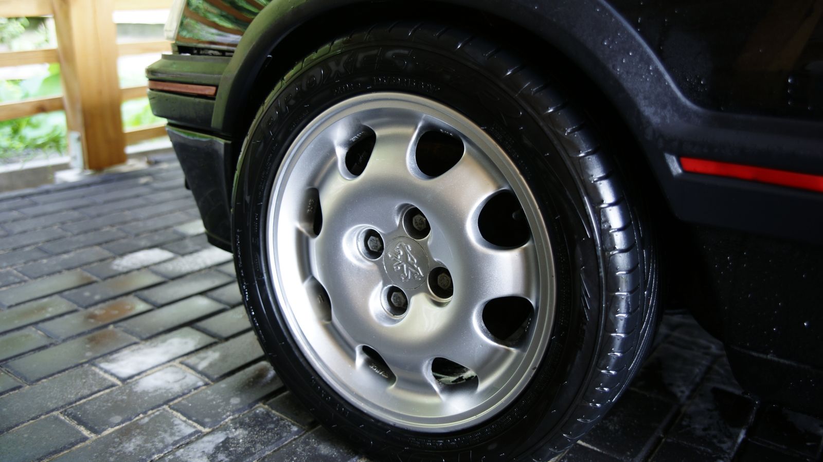

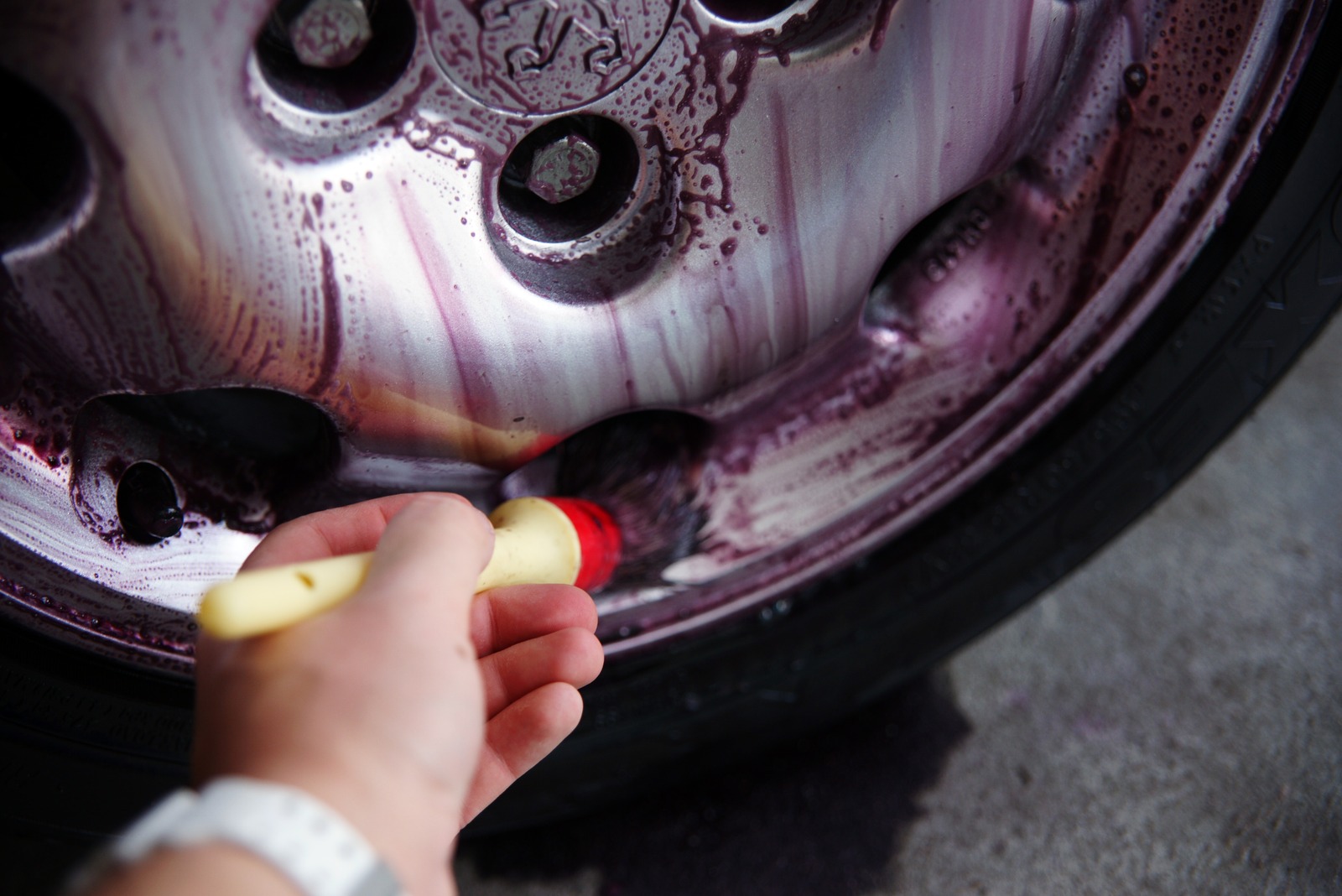

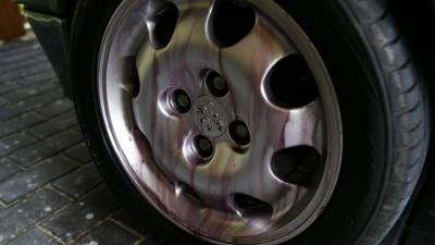

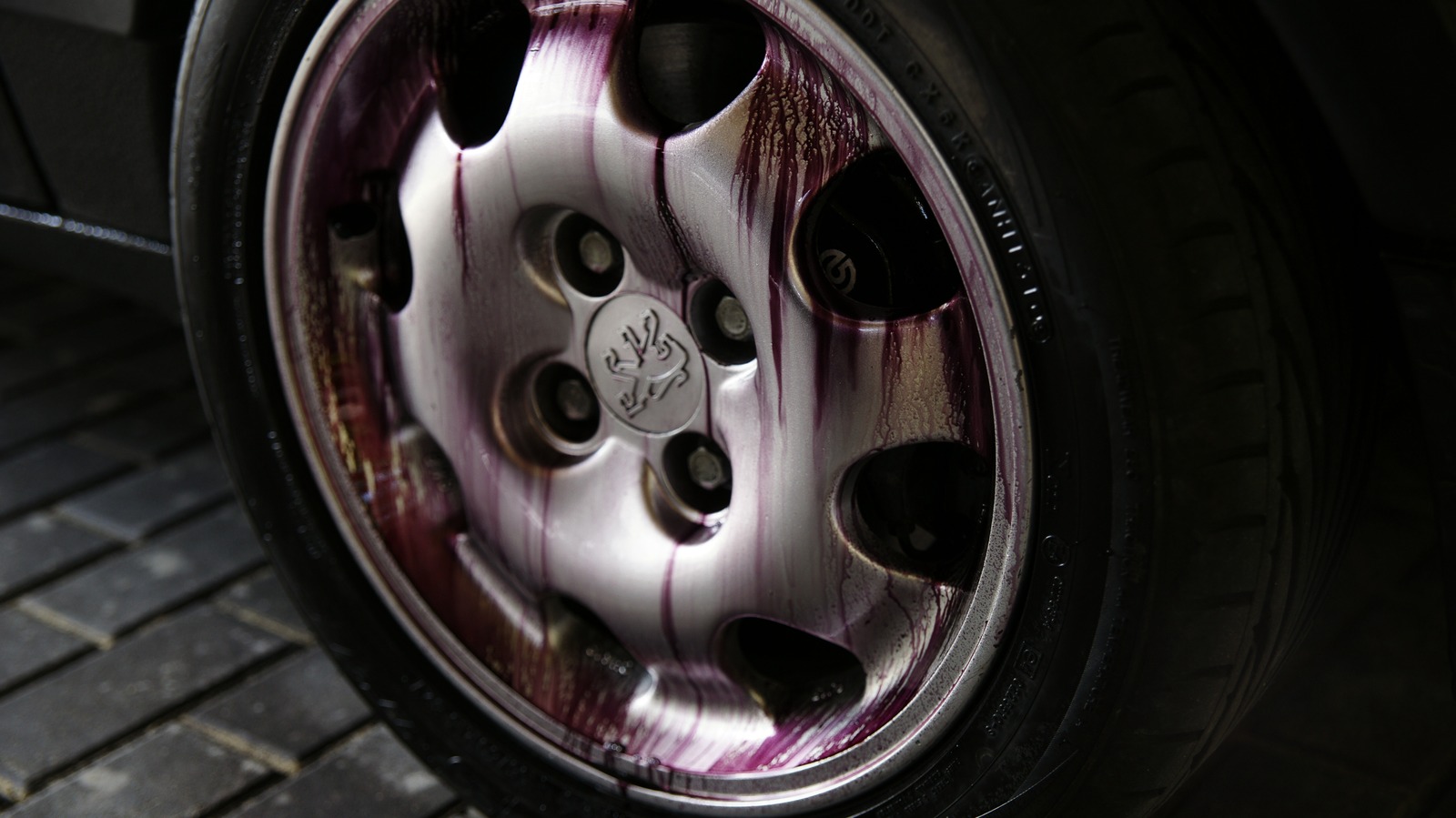

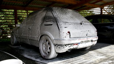

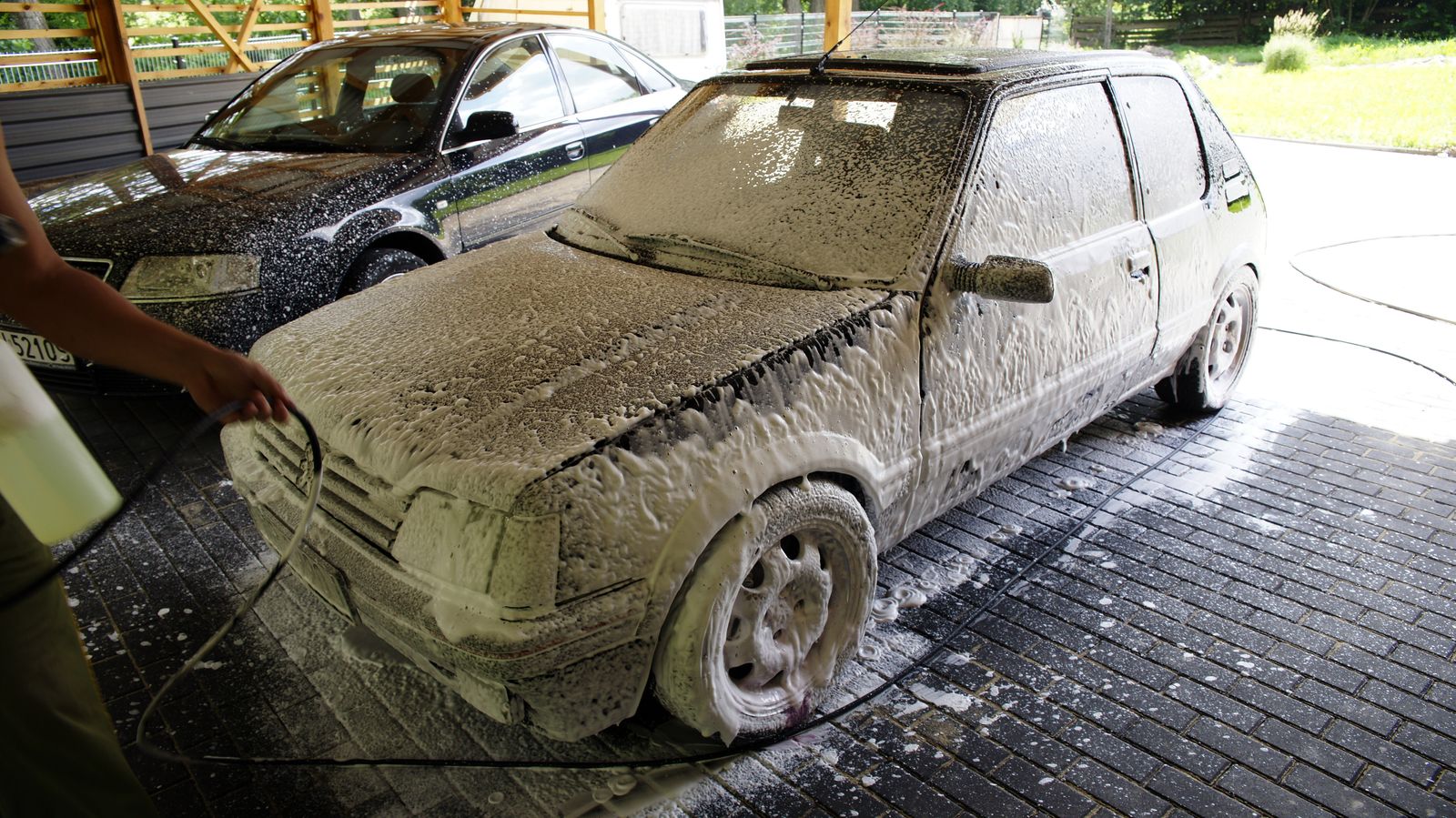

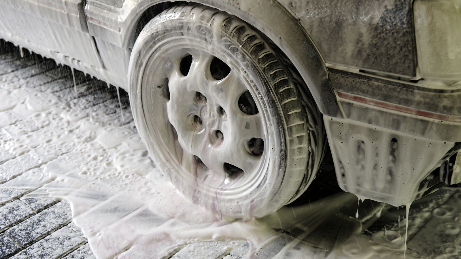

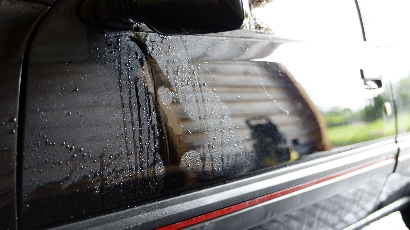

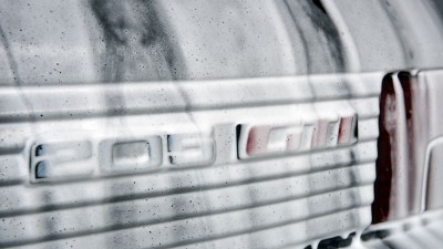

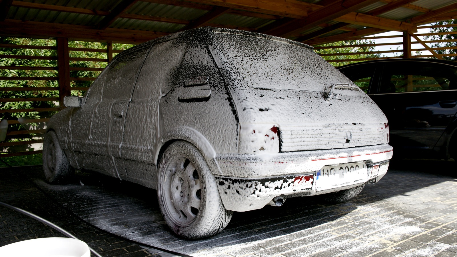

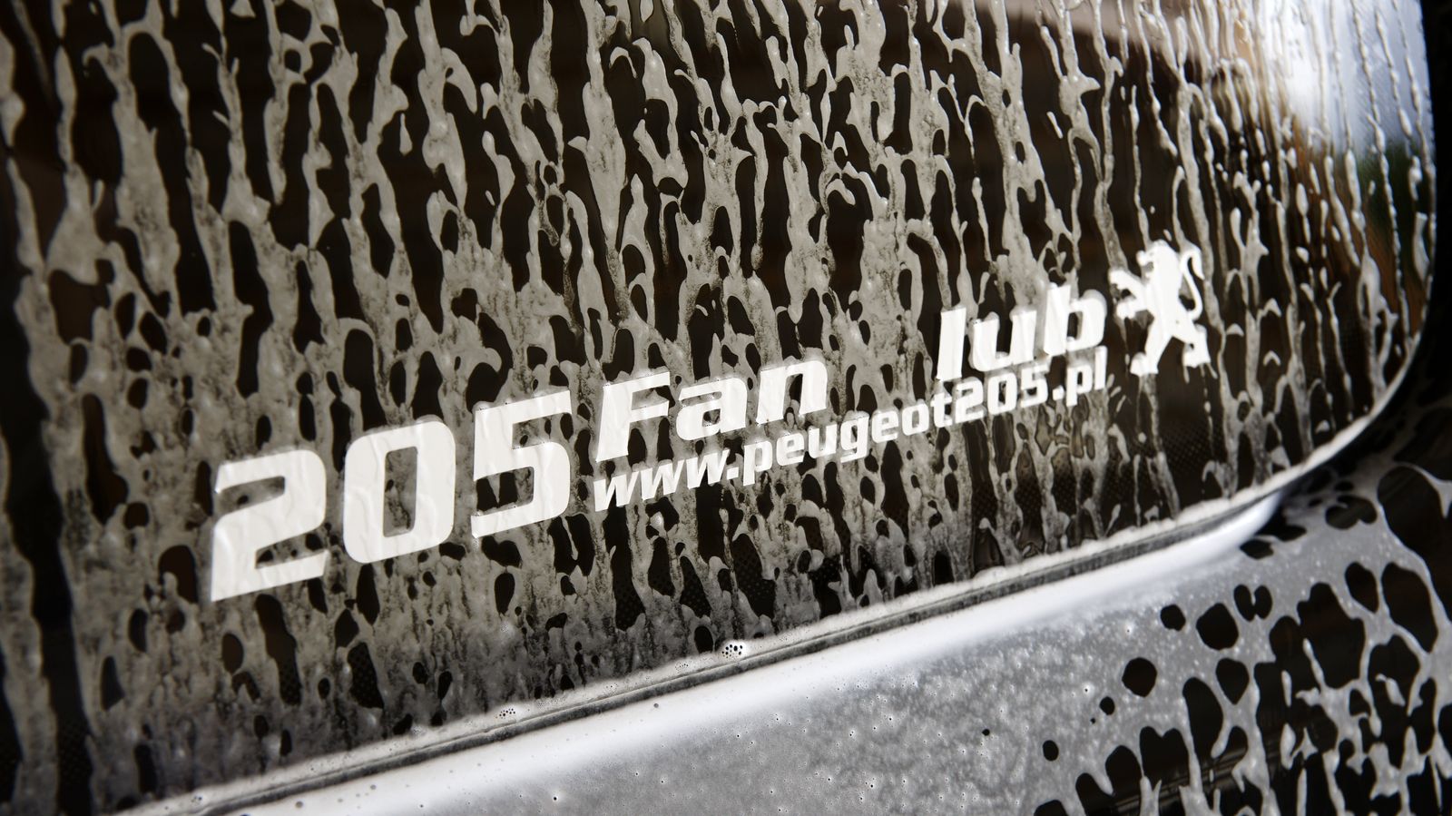

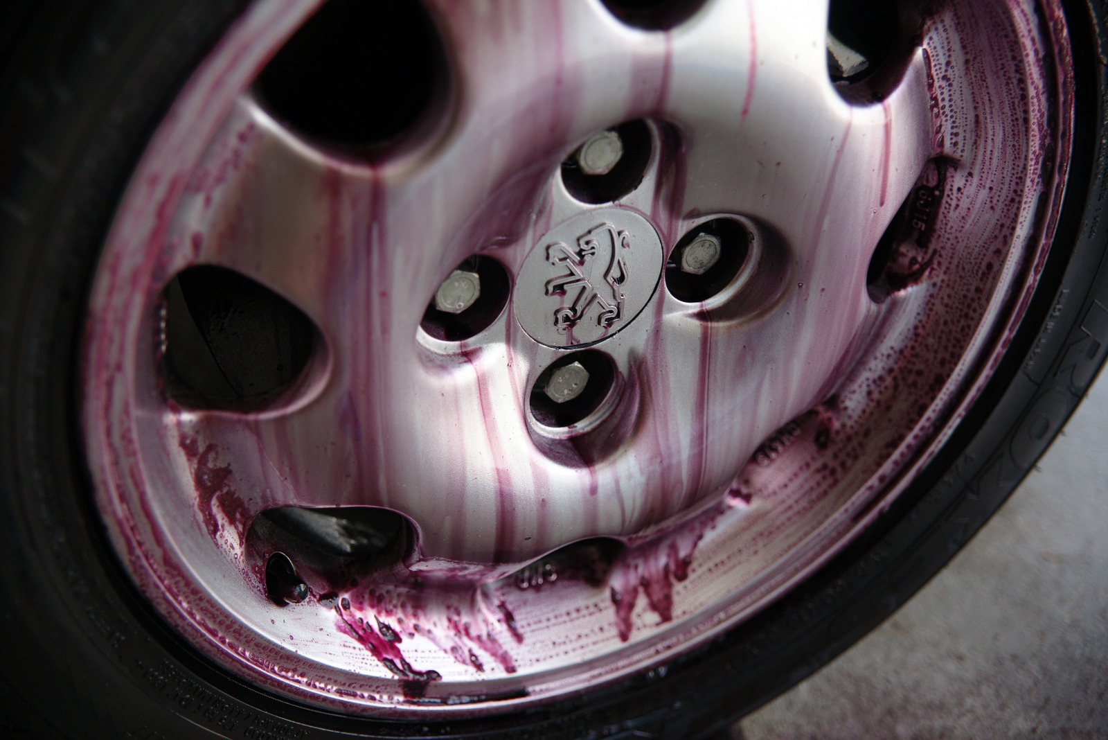

Zaczynamy mycie standardowo od kol. Tym razem nie bede juz dokladnie opisywal kazdego specyfiku, jak cos, pytajcie, odpowiem. Opryskujemy kola na poczatek Billbery x2, splukanie oraz IronX i pedzelkujemy.

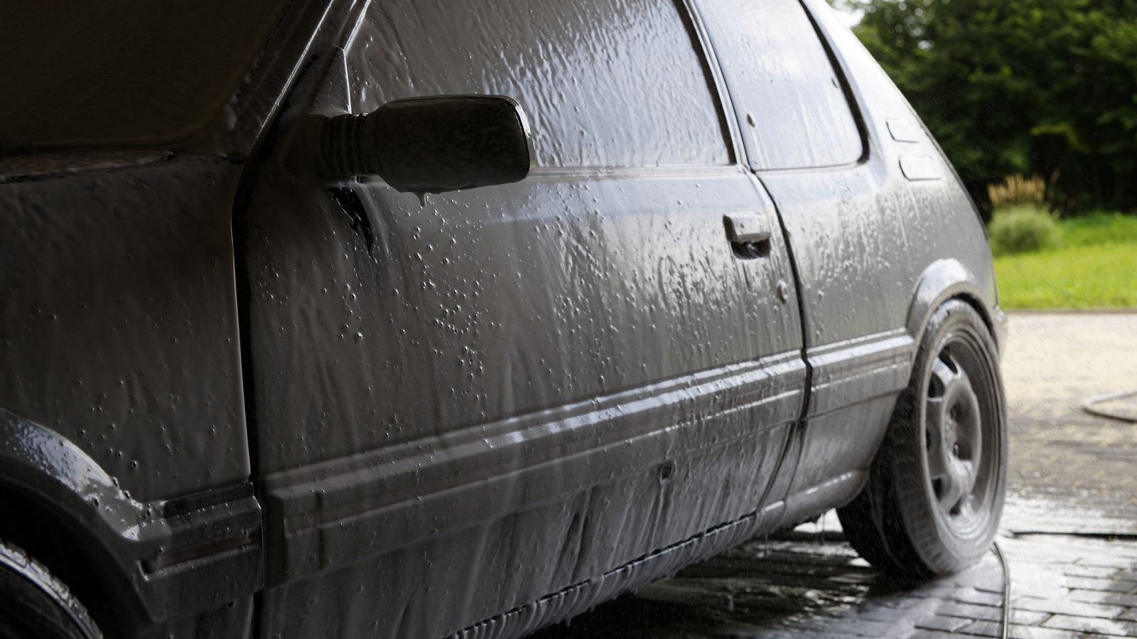

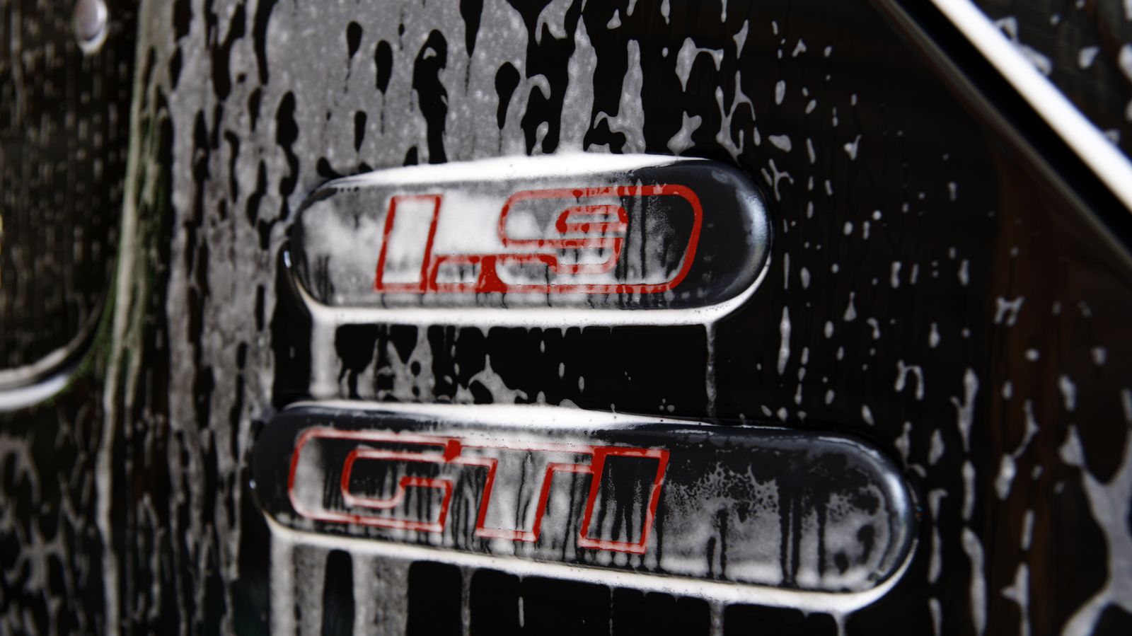

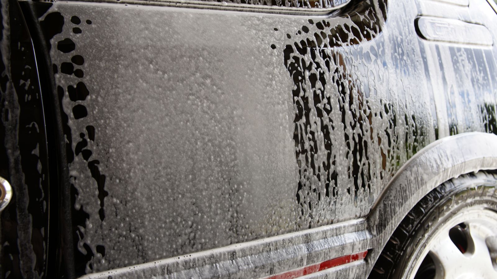

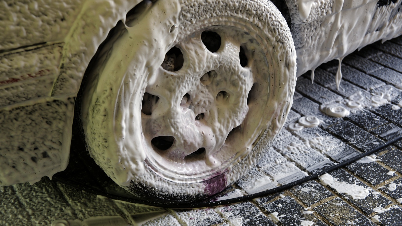

Pozniej robimy prewash w "magicznej mieszanki" czekamy az mikstura zadziala i robimy powtorny oprysk z "magicznej mieszanki 2" mamy czas na pedzelkowanie zakamarkow, tam gdzie rekawica nie da rady, czekamy az zacznie splywac, ale nie dopuszczamy do przysychania i silnie pluczemy karcherem.
