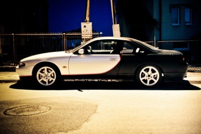

Pierwsze to Nissan 200sx 2.0 seryjnie 200km, teraz cos kolo 280 liste modyfikacji dopisze wkrotce, a teraz tak na szybkosci pokaze fotki :)
Jak widac na fotkach poczatkowy byl seryjny, niestety mial grubsza kolizje na drodze i stad te zmiany w kolorystyce ;)

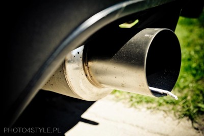

Wydech Apexi N1 orginal

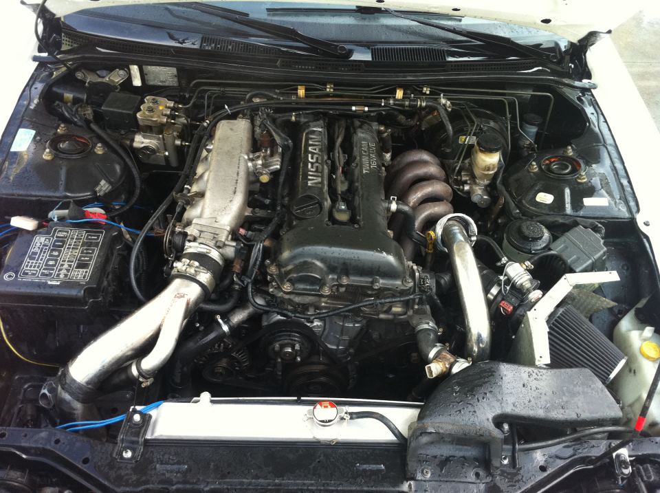

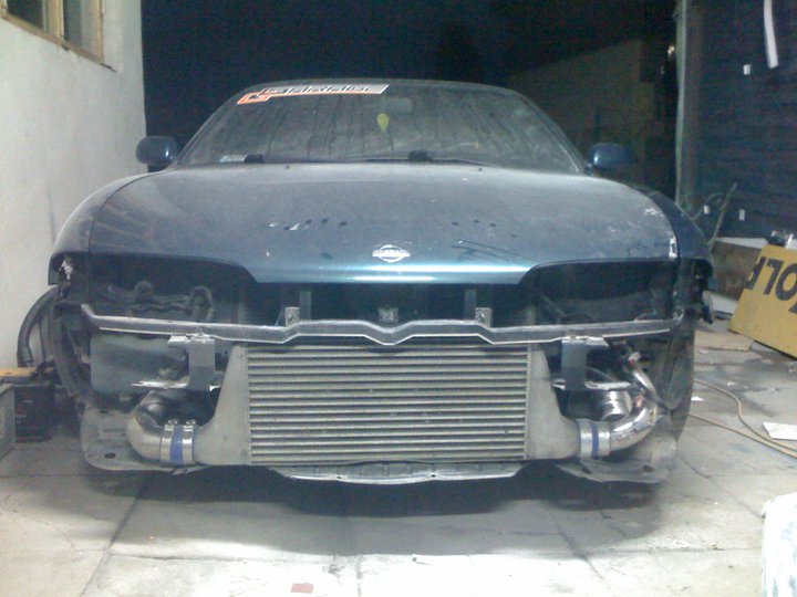

intercooler i orurowanie, sprzegło act organiczne
MBC
Kolektor wydechowy baran, Zimniejsze swiece,
nowa pompa oleju i pompa wody
i walbro pompa paliwa
gruba chłodnica 2 wiatraki spal

zmainy w dolocie, układzie wydechowym i "czip" dały prawie 50% przyrostu mocy??? Czy te 280kM tak sobie palnąłeś ?:)
janczi
Posty: 255
Rejestracja: 30 lip sob, 2011 11:27 am
Posiadany PUG: 205 1.3 rallye
Numer Gadu-gadu: 4209036
Lokalizacja: Busko Zdroj
Re: nissan 200sx
Post autor: janczi »
operatorbazooki pisze:zmainy w dolocie, układzie wydechowym i "czip" dały prawie 50% przyrostu mocy??? Czy te 280kM tak sobie palnąłeś ?:)
turbo zostalo jeszcze podkrecone na 1.3 bara
na mbc to sie ustawia manual boost controler
a chip dolal odpowiednio paliwo tyle co trzeba
intercooler studzi powietrze wydech pozwala latwo pozbyc sie spalin wydech sie rozszerzana koncu ma 11cm srednicy wewnetrznej
