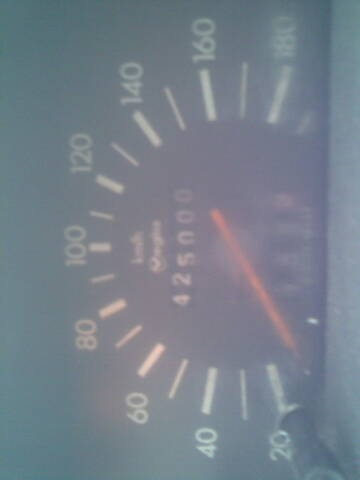

Wg ASO 60Ah
Dowód na trwałość XUD, jak w reklamie ASO Peugeot. 425000, a on odpala w każdych warunkach i smiga aż miło!

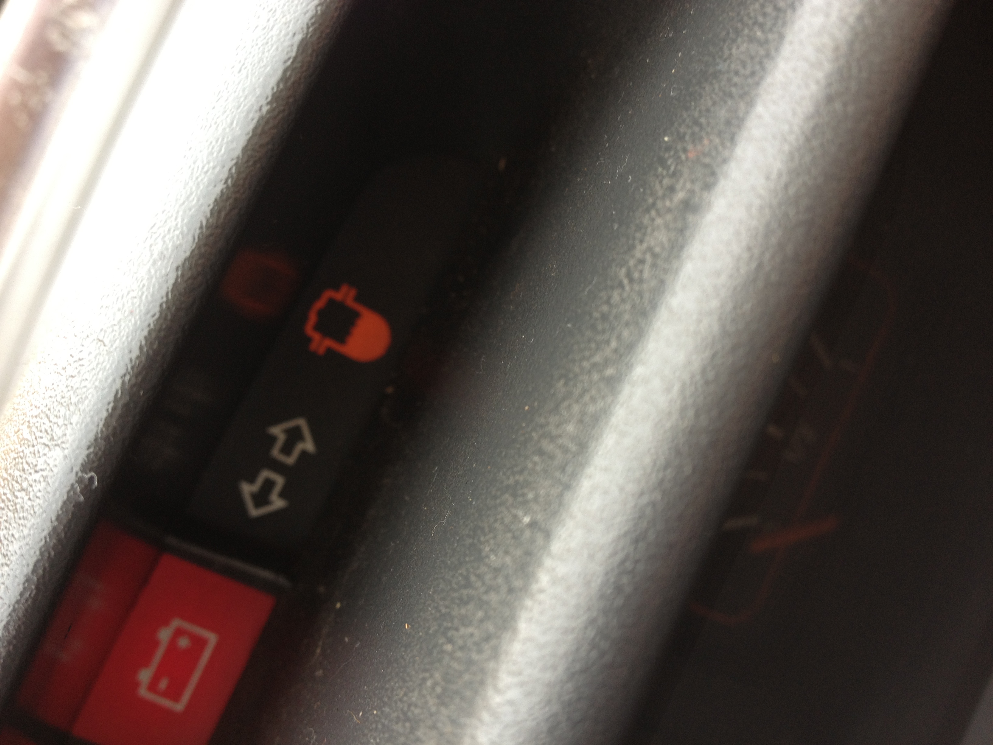

Kłopotów (choć już nie elektrycznych) z XRD ciąg dalszy. Czy ktoś wie co to za kontrolka? Wygląda mi na poziom płynu chłodniczego... Brat chce dziś skoczyć do Berlina, i nie wie o co kaman z autem. Podeśle mu link do tematu, a was prosze o radę.
- Artur309GTI
- Posty: 67
- Rejestracja: 14 wrz pt, 2012 10:43 pm
- Posiadany PUG: 309 GTI
- Numer Gadu-gadu: 5021106
- Lokalizacja: Jelenia Góra / Zielona Góra
Re: Elektryczny problem w XRD
Wydaje mi się że to kontrolka filtra paliwa.
