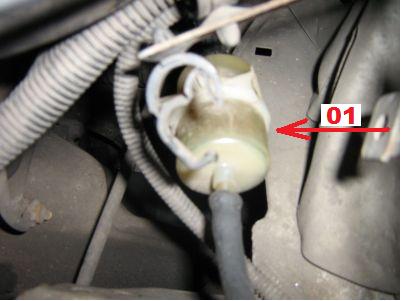

Filtr fp 01 ma podwójną średnicę na stronę - fi=6 mm i fi=8 mm dzięki temu jest filtrem uniwersalnym. Pasuje do przewodów jak wyżej lub ich kombinacji. Cena ok.7zł. Zrób fotkę jak masz teraz podłączony stary filtr to zapewne coś doradzimy bo możliwości jest wiele.

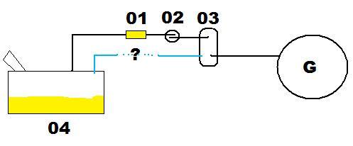

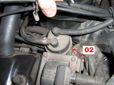

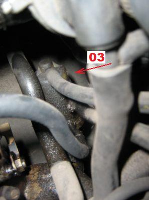

Co do zdjęcia 01 bez wątpienia filtr paliwa, który jest założony obecnie. A o resztę chciałbym zapytać z czystej ciekawości o ich nazwę. Elementy przedstawione na zdjęciach od 01 do 03 są schematycznie narysowane na zdjęciu układ i tak też są połączone . 04 zbiornik paliwa a G to gaźnik. Jeśli chodzi o element 03 to tylko moje przypuszczenie, że ten trzeci wężyk biegnie do baku bo pozostałe dwa to wlot i wylot. Pewnie jeszcze gdzieś po drodze jest pompa paliwa chyba, że któreś z tych elementów to pompa paliwa. A ha średnica wewnętrzna przewodów paliwowych to 6mm.

Fotka 02 to pompa paliwa,a 03 to nie wiem co to jest

Fotka 03 to trójnik. Tak jak narysowałeś -z baku przez filtr do pompy i dalej do trójnika a z niego do gaźnika. Poziom paliwa w gaźniku jest sterowany pływakiem więc nadmiar paliwa wraca z trójnika do baku. Na rys linia niebieska ze znakiem zapytania.
Ze zdjęć wynika że to są przewody gumowe. Mogą być zbrojone tzn. wewnętrzny oplot między warstwą wewnętrzną a zewnętrzną gumy. Wg. mnie powinno dać się wcisnąć ten nieszczęsny filtr paliwa.

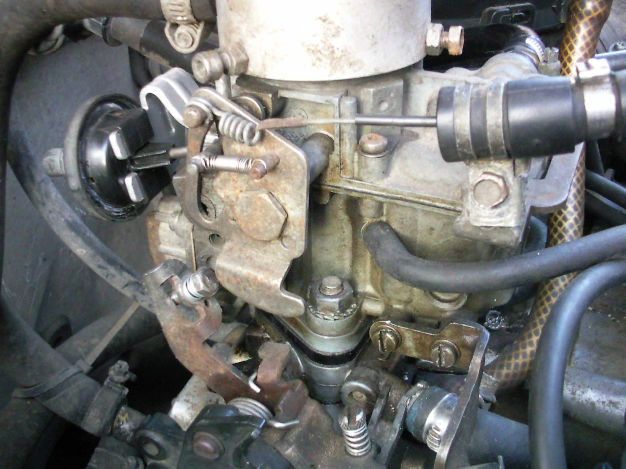

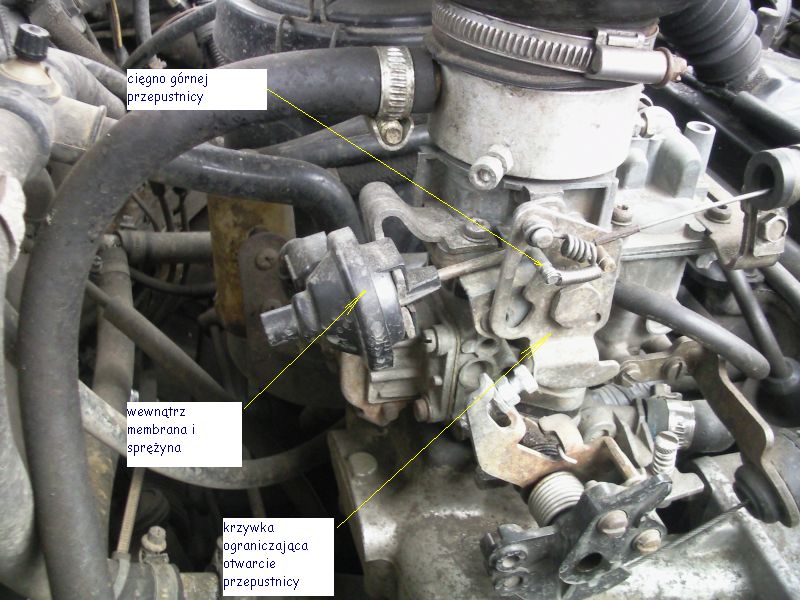

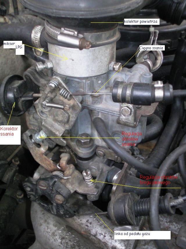

Co do niedomagań z odpaleniem silnika to trzeba sprawdzić czy korektor ssania jest sprawny. Z tego co napisałeś, wnioskuję że po odpaleniu silnik zachowuje się poprawnie. Fotka korektora Aby sprawdzić korektor należy wyciągnąć z niego wężyk i założyć dłuższy. Zasysając powietrze-metalowe cięgno musi się chować w korektorze a jego hak pociąga za dźwignię przesłony powietrza. Tak powstaje mieszanka paliwowo powietrzna przy zimnym silniku.To jest włączenie ssania czyli ograniczenie ilości powietrza w stosunku do paliwa w rozruchu na zimno. Na fotce widoczny gaźnik SOLEX 32 PBISA 12.
Jeżeli masz inny np SOLEX 16 czy WEBER to i tak korektor wygląda podobnie. I jeszcze fotka poglądowa .

Ten trójnik jest mokry może zapowietrza uklad i paliwo się wraca do zbiornika. Może warto byłoby uszczelnić ten trójnik, w sensie założyć nowe opaski na węże.

Chciałbym zapytać czy cięgno powinno "luźno" chodzić czy na mieć opór taki, że ręcznie nie da się go wcisnąć ????? bo jak dla mnie to cięgno siedzi tak sztywno, że podciśnienie jakim jest sterowane powinno być duże aby je ruszyć. Natomiast sprężyna, która w nim jest moim zdaniem nie będzie go wysunąć.

Cięgno przesuwające się w korektorze powinno dać się wsunąć ręcznie przy pomocy np. wkrętaka kiedy jest zabudowane na gaźniku.Mam na myśli mojego Solexa. Wstaw fotkę swojego gaźnika to będzie łatwiej coś podpowiedzieć. Podciśnienie które powstaje przy zasysaniu powietrza ustami/płucami wystarcza do przesunięcia cięgna - skok 3,2mm a sprężyna spokojnie wycofuje.Cięgno może być zatarte w obudowie. Rozruszać puszczając kilka kropel benzyny na cięgno.Jeżeli nie można wytworzyć podciśnienia to znak że jest uszkodzona membrana. Naprawa ok.110zł w Brzegu.

A działa to tak >>>
Wyciągając ssanie do oporu zamykamy przesłonę wlotu powietrza do gaźnika.
Uruchamiamy rozrusznik który obracając wał porusza tłokami.Wytwarzamy w ten sposób podciśnienie które steruje korektorem ssania i regulatorem kąta zapłonu zwanym UFO.
Korektor ssania wciąga swoje cięgno zaczepiając o dźwignię przesłony i uchyla ją o wielkość podaną dla danego gaźnika. Stąd nazwa -Przesłona Rozruchowa, zapewniająca odpowiednią ilość powietrza w stosunku do paliwa pod warunkiem prawidłowego ustawienia przesłony gazu - przepustnicy. Sprawny korektor i UFO to podstawa prawidłowego działania układu rozruchowego. Zmniejszając ssanie zmniejszamy podciśnienie. Siłowniki przestają spełniać swoją funkcję a poprawną pracę przejmują układy mechaniczne -to tak w skrócie.Wyłączenie ssania to w zasadzie brak podciśnienia lecz przy dużym obciążeniu silnika włącza się zawór wzbogacania mieszanki lecz to już jest inna bajka.
