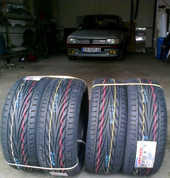

Jakie najlepiej załozyc opony do zwykłej budy (letnie) - chodzi mi tutaj o rozmiar.
Obecnie mam 175 na chyba 50 na R15 i te opony siedzą na felunach SL299.
na nastepny sezon letni chce załozyć EXIPY 7' i zastanawiam sie jakie opony kupić by nie obcieraly o nadkola a zeby opona była maksymalnie szeroka.
Numer jest taki że opony te beda czasami przekladane na speedline SL299.
Czy wybrać opony o takim samym rozmiarze jak obecne czy moze sa jakies lepsze rozmiarówki

Ja u siebie w zwykłej budzie na maxa w SL299 miałem 185/55/15.
195-tka już obcierała o tylne nadkole co do Exipów sie nie wypowiadam

Ja mam 195/50 na SL299 i tak:
Indiana -40mm na przodzie, chyba ząbek z tyłu i jak jadę sam obciera przód i tył
Garros -? mm, bo silnik obciążył przód i belka raczej seria - przy 3 osobach na dużych dziurach obetrze tył, przód nigdy.
Co do Exipów, to Justyna z Kamilem mają 195/50R15 Toyo Proxes T1-R na Exipach w Walentynce i im nie obciera (w co nie wierzyłem, aż sam się nie przekonałem). Sam jak znajdę czas i siły przymierzę 185/65 i coś jeszcze większego
W ramach zabawy bardziej, bo te rozmiary nie mają szans, żeby nie tarły wszędzie gdzie się da.

Czyli twierdzicie ze najrozsadniej bedzie albo zostać przy 175 albo 185/55 ?

Martinoo, zakładając 7-calowe Exipy nawet nie wygłupiaj się z oponami 195/50. Ten rozmiar opony miałem w Gentry (a tam są przecież inne nadkola) i przy dwóch osobach na pokładzie koła lubiały mi oskrobać poszerzenia od wewnątrz nawet przy dość wąskich SL299, nie mówiąc już o SL434.

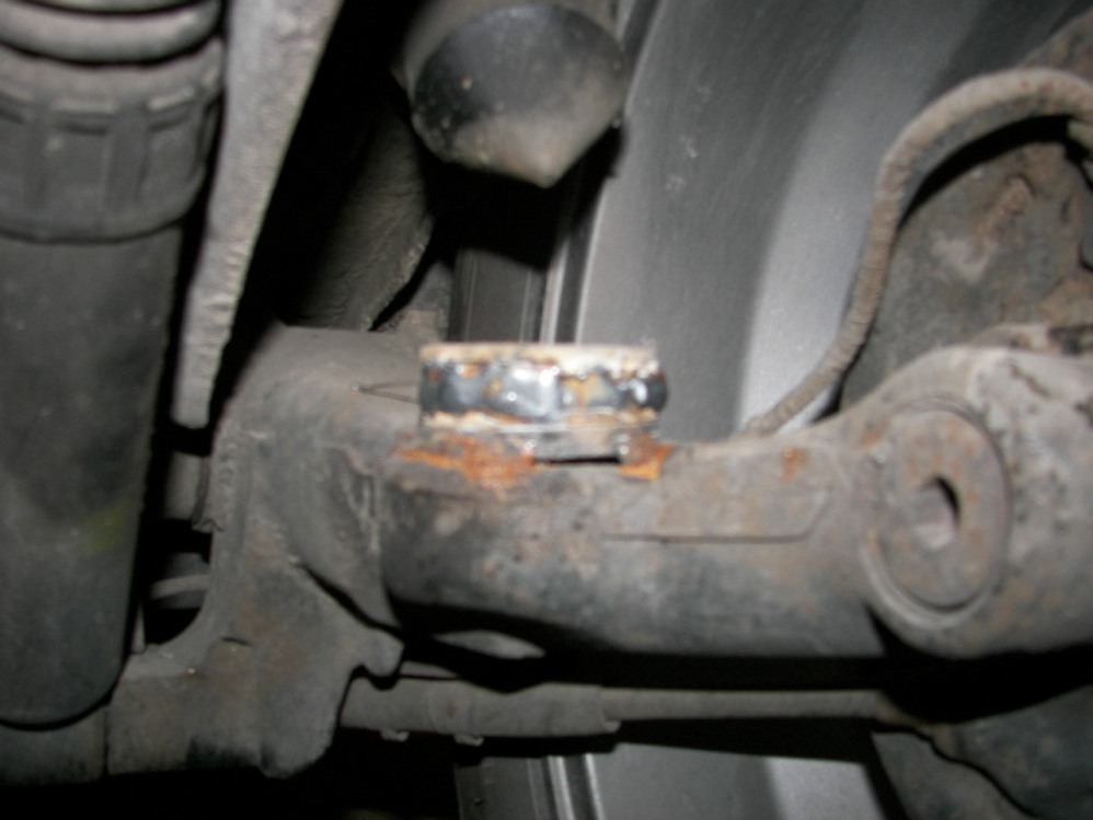

Chyba, że zrobisz patent (już nie pamiętam, kto go zastosował) i założysz do tyłu odboje od Żuka
Pewnie ze 2,50 kosztują za sztukę. Ponoć to działa

No też tak uważam, że 195/50 to za dużo na Exipy, ale powtarzam - u Justyny to działa

mówicie ze na 195 bedzie obcierać a na 185 juz nie??

Ja śmigam swoim XSem na rozmiarze 185/60R14 i nawet w 4 osoby na pokładzie nigdy nie było obcierek nadkoli z tyłu.. Jednak już za parę dni wlatują sl299 i na nie pójdą Toyo T1R 195/50R15. Jestem ciekaw czy będzie trzeba dystanse zakładać na tył

ja jednak chyba pójde w 185 ale chce miec pewność ze nie bedzie ocierać w zadnym miejscu tak jak mam teraz.

Nie chcę się wymądzać,ale ja mam obecnie założone opony 195/50/15 i nic mi nie obciera i dzięki patentowi

Też mam załozone długie odboje, nie oryginalne i tu chodzi głownie o exip.robson pisze:Nie chcę się wymądzać,ale ja mam obecnie założone opony 195/50/15 i nic mi nie obciera i dzięki patentowi

Marcin mnie nie obciera ,nawet zakupiłem nowy komplet opon o takim samym rozmiarze,myślę ,że tu też ma znaczenie stan belki

W moim ex-greenie exipy ubrane w toyo 195/50 obcieraly niestety juz w 2 osoby ,jak jechalem sam nie bylo tak zle
