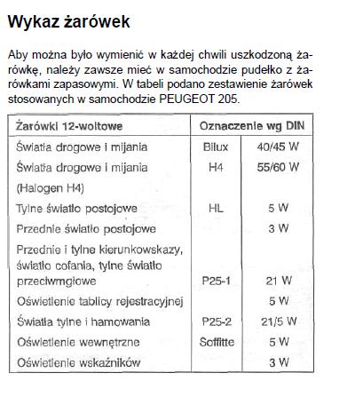

Wykaz żarówek
Żarówki do P 205.JPG (37.41 KiB) Przejrzano 7670 razy

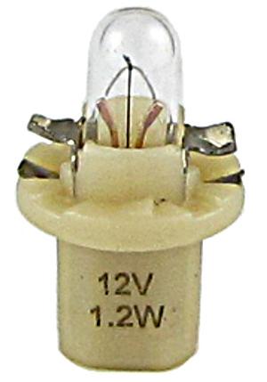

Zamiast żarówek o mocy 3W można zastosować 1,2 W.
Typ W3W lub W1,2W lub podobne

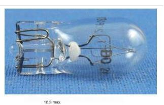

2 Przy pomocy kawałka gumy (np. z dętki rowerowej) i kombinerek wyciągnąć żarówkę z oprawki.
3 Rozchylić/odgiąć styki żarówki - Fotka poglądowa
4 Styki oprawki minimalnie odgiąć- małe do góry a duże w dół. Powinny dosyć ciasno wchodzić w gniazdo.

klekocix pisze:Gdzie to Kolego znalazłeś? Było w czeluściach forum? Bo ja co nie wpisałem to nic mi się nie pokazywało...
W etzoldzie jest i Haynesie też...

W Eztoldzie znalazłem tylko to, bez opisu jakie żarówki są potrzebne (podana moc a nie typ):

Etzold, rozdział -> Instalacja oświetleniowa.

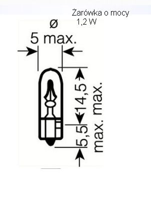

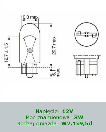

I jeszcze jedna informacja dotycząca żarówek kontrolek.
Poza mocą mają różną średnicę jak na poniższych obrazkach.
Żarówki o mocy 5W pasują w oprawki 3 watowe lecz nie należy ich
stosować w górnym pasku licznika. Mogą uszkodzić folię - wydzielanie większej temperatury.
