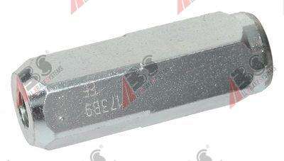

Temat raczej rozwiązany zdechł korektor siły hamowania. Przed korektorem płyn płynie rzeką przez przewód a już za nie. Czy można go jeszcze kupić gdzieś ??
Znalazłem cena mnie zabiła 250 złotych.
Ma ktoś może sprawną używkę ??

A może by tak w ogóle to wyrzucić i dotoczyć tylko przejściówkę z jednego przewodu na drugi ??
Ma ktoś tak u siebie. Od razu zaznaczam, że znam skutki braku korektora.

aktualnie jeżdże bez żadnego korektora i nie mam jakichś problemów (trzeba o tym pamiętać przy mocnych hamowaniach) ale nawet jak masz seryjne hamulce a dajmy na to dociśniesz na stopa w łuku to i tak wyjedziesz z zakrętu (na serii przodem a po modzie pewnie tyłem
manualny do kabiny to zależy jak trafisz można za 150 a i za 1500 sie pewnie znajdzie
mała przeróbka z X na H (lekko niezgodna z prawem) i ustawiasz jak chcesz

Namierzyłem magika, który zrobi taką redukcję. Zobaczymy jak wyjdzie zastanawiam się tylko jeszcze czy zostawić wewnątrz średnice przewodu czy zmniejszyć ??
