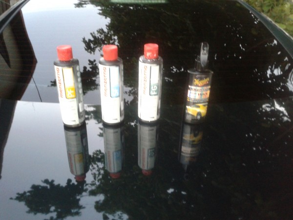

Pady ABW Uniwersalne, do polerowania jak i wykańczania a Menzerny to: FG500, PF2500, SF4000 zdjęć na razie nie mam.. W słońcu postaram się zrobić.

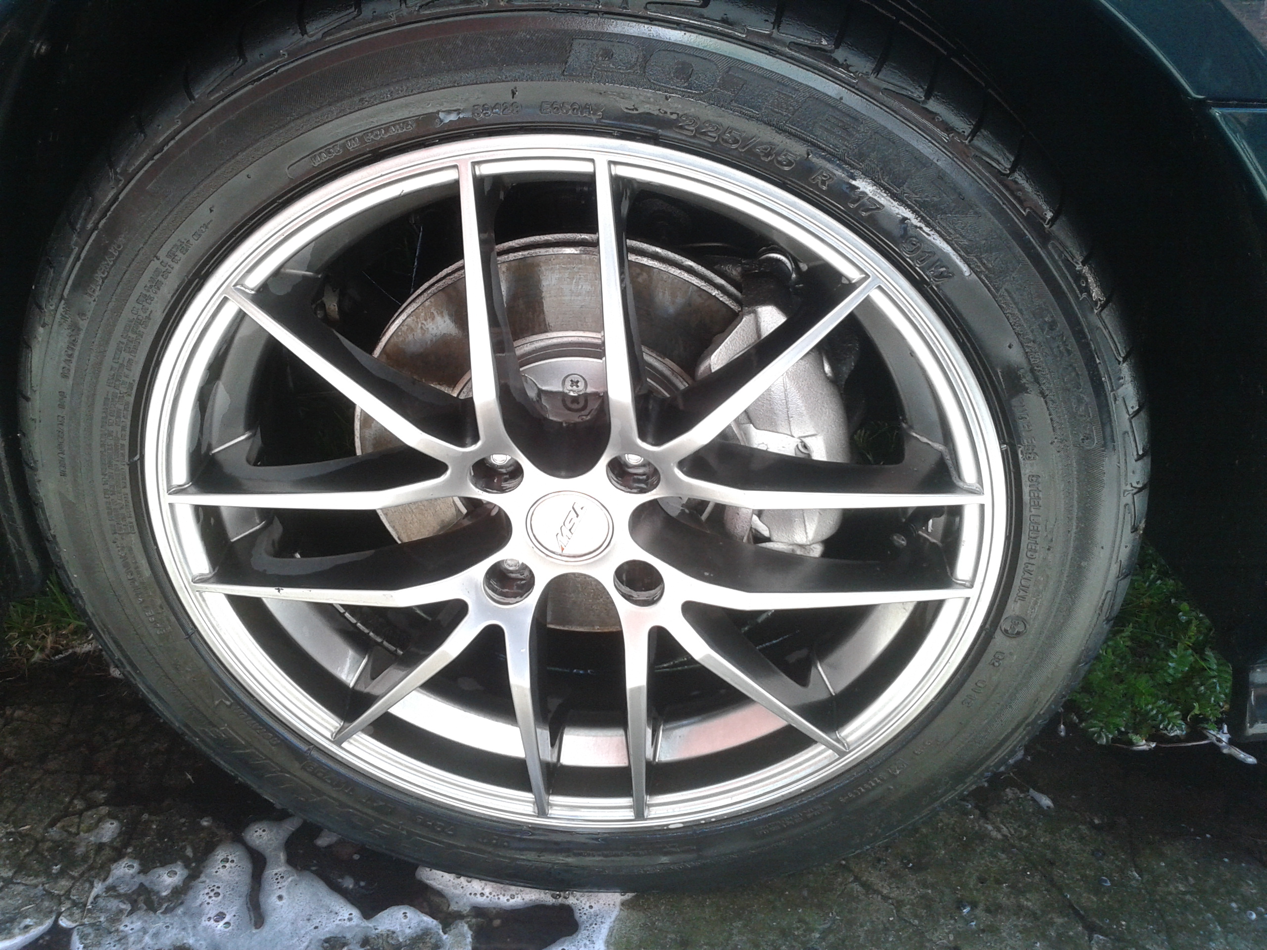

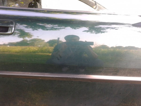

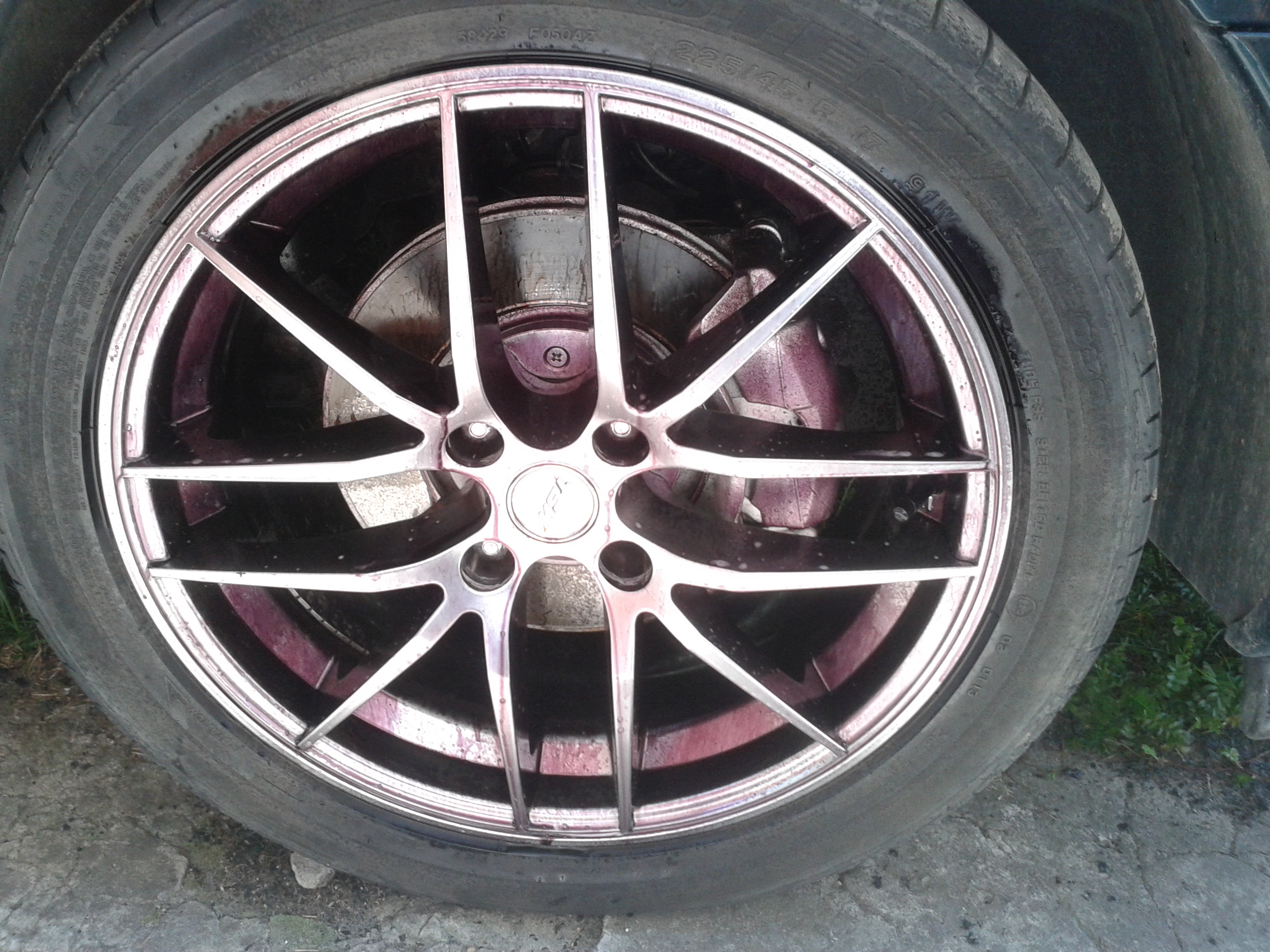

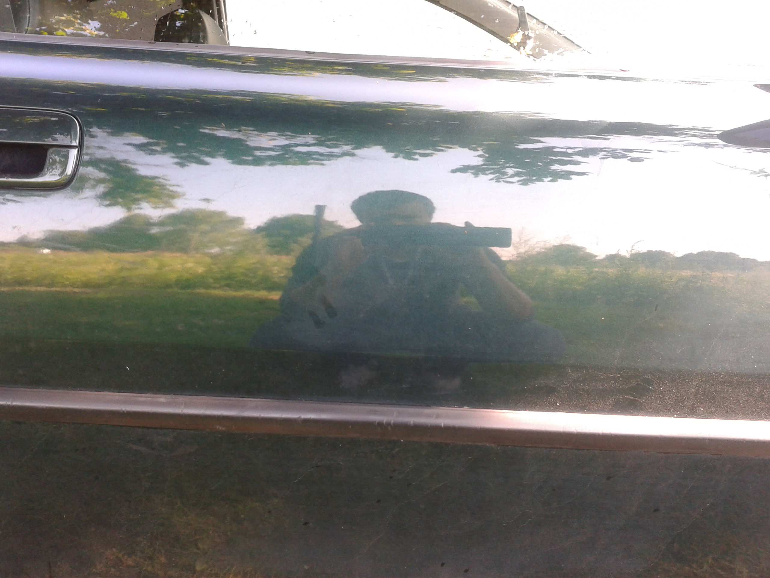

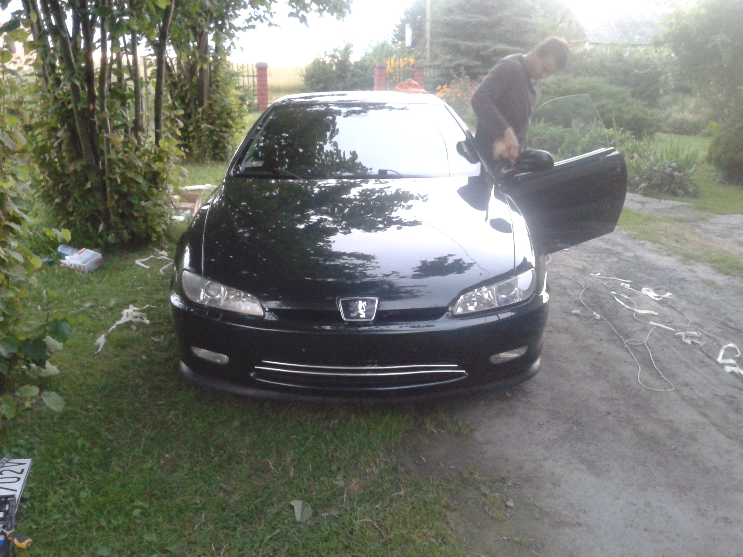

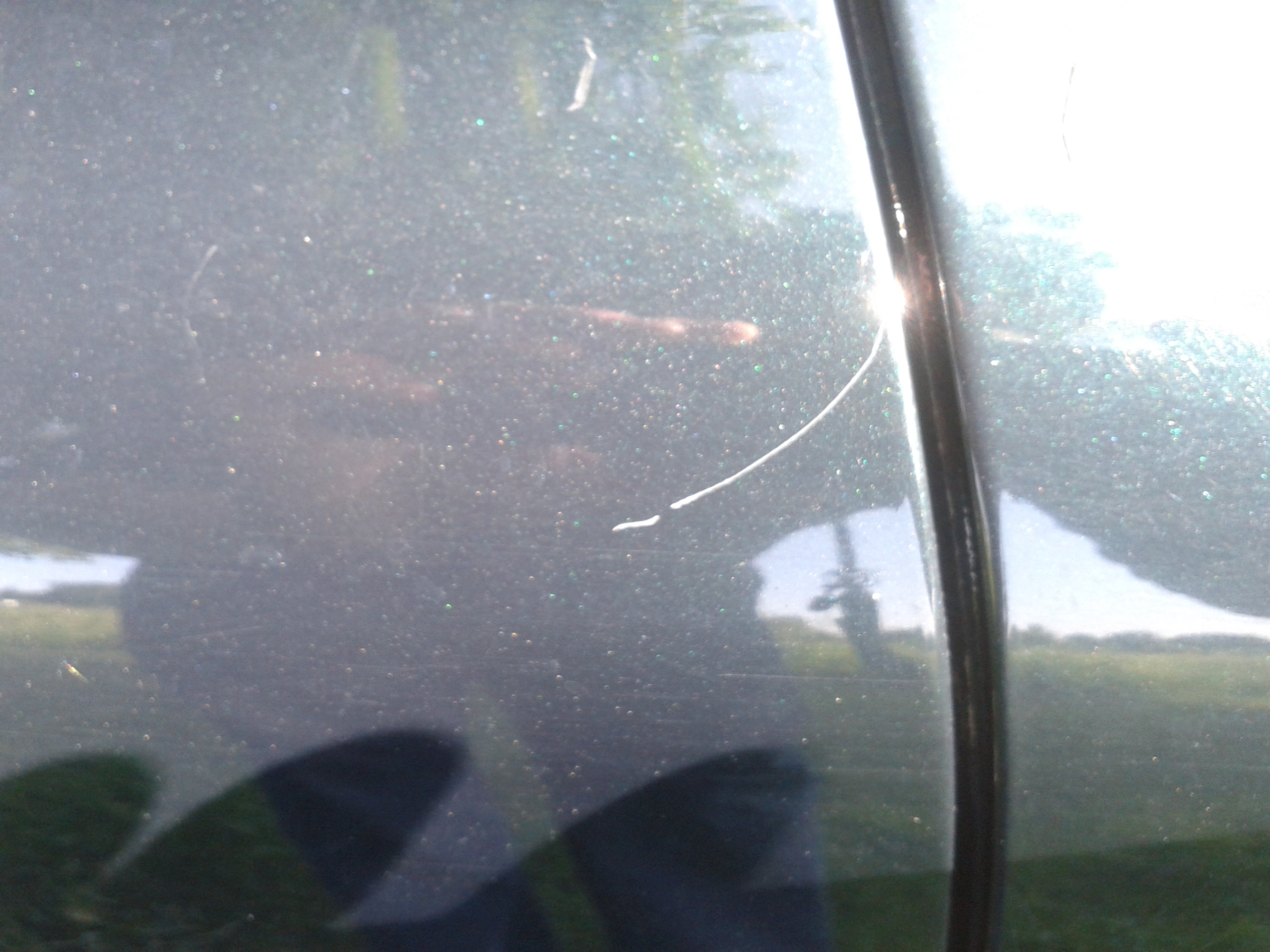

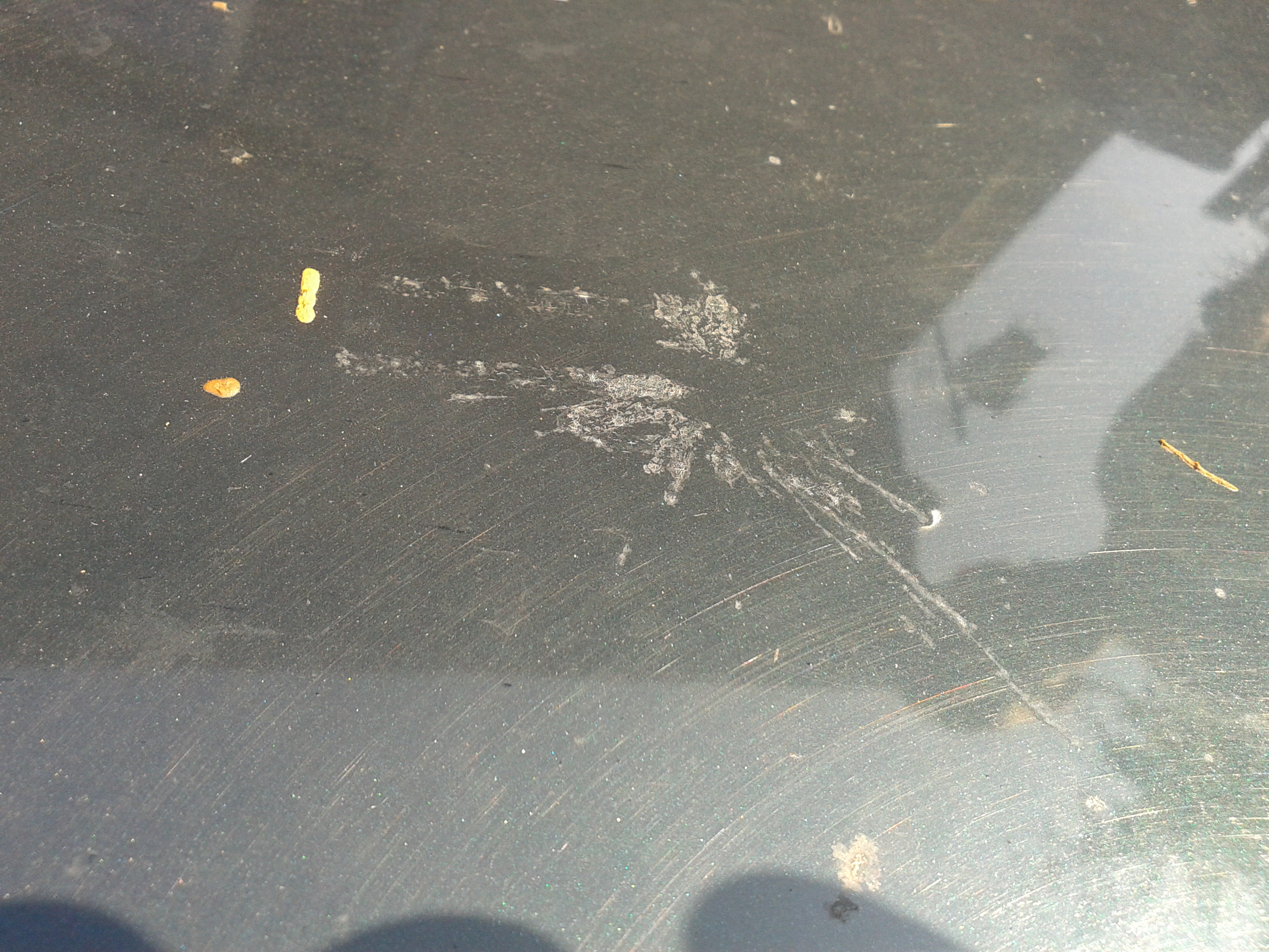

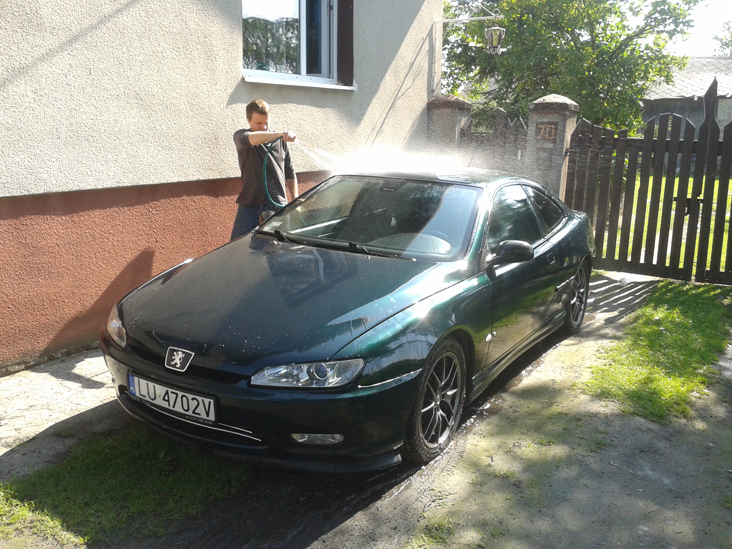

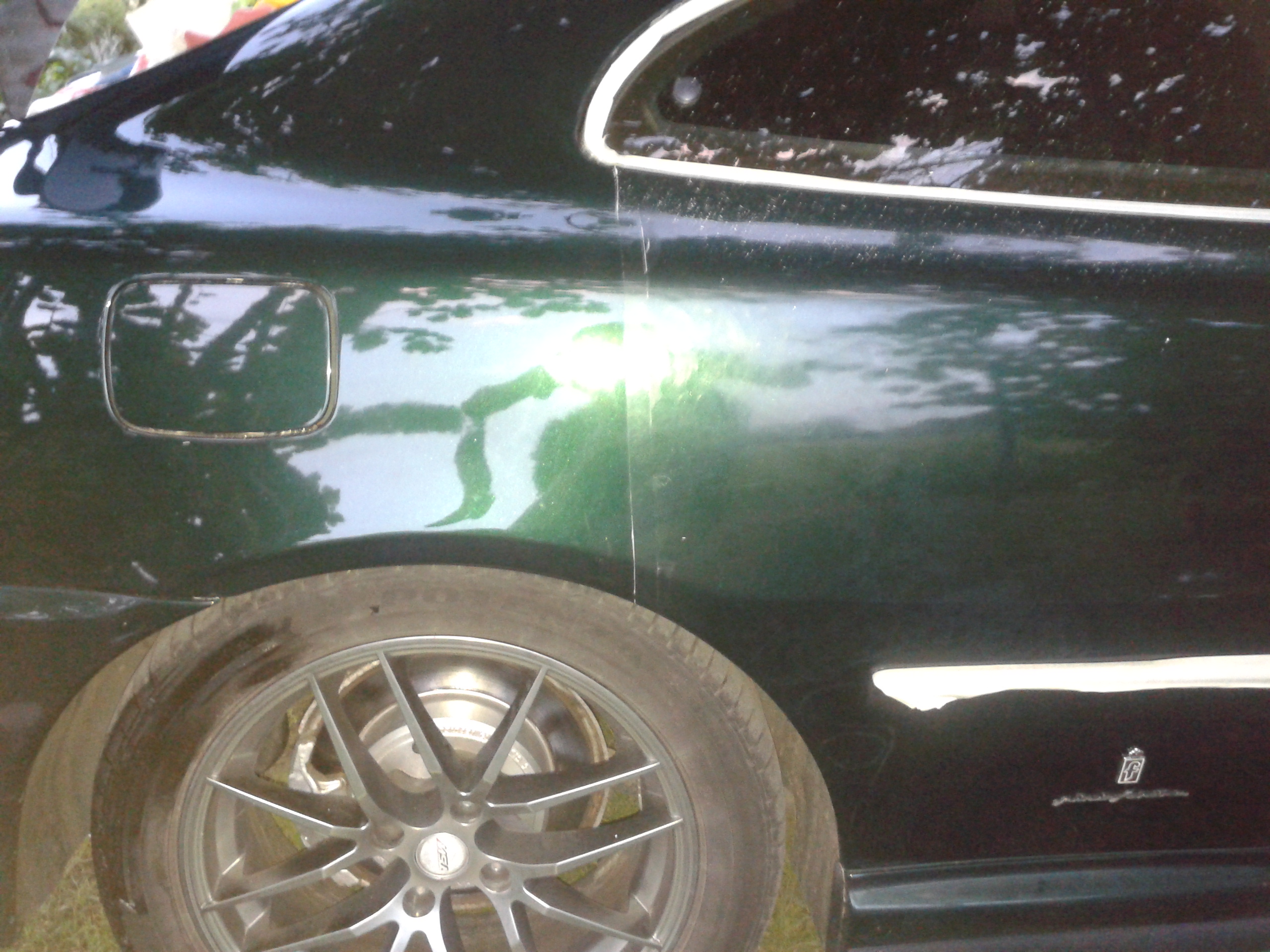

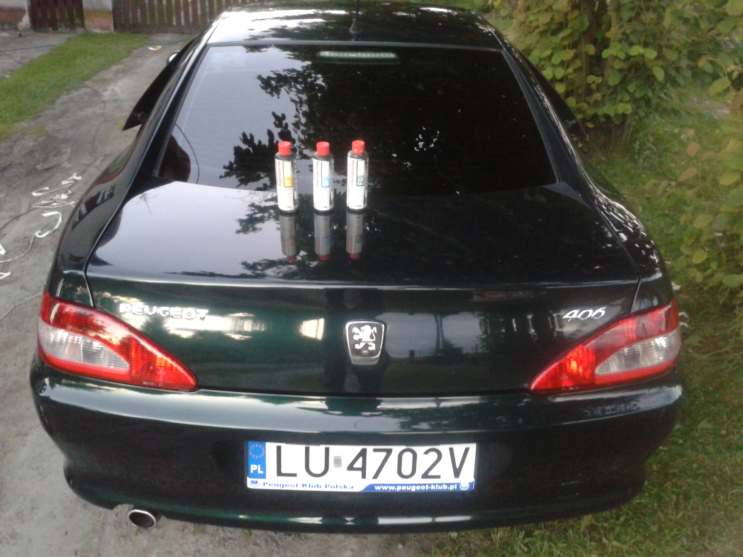

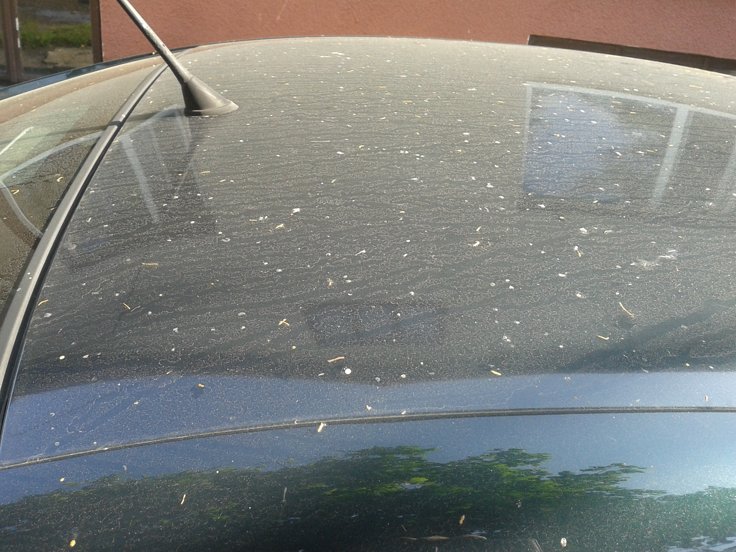

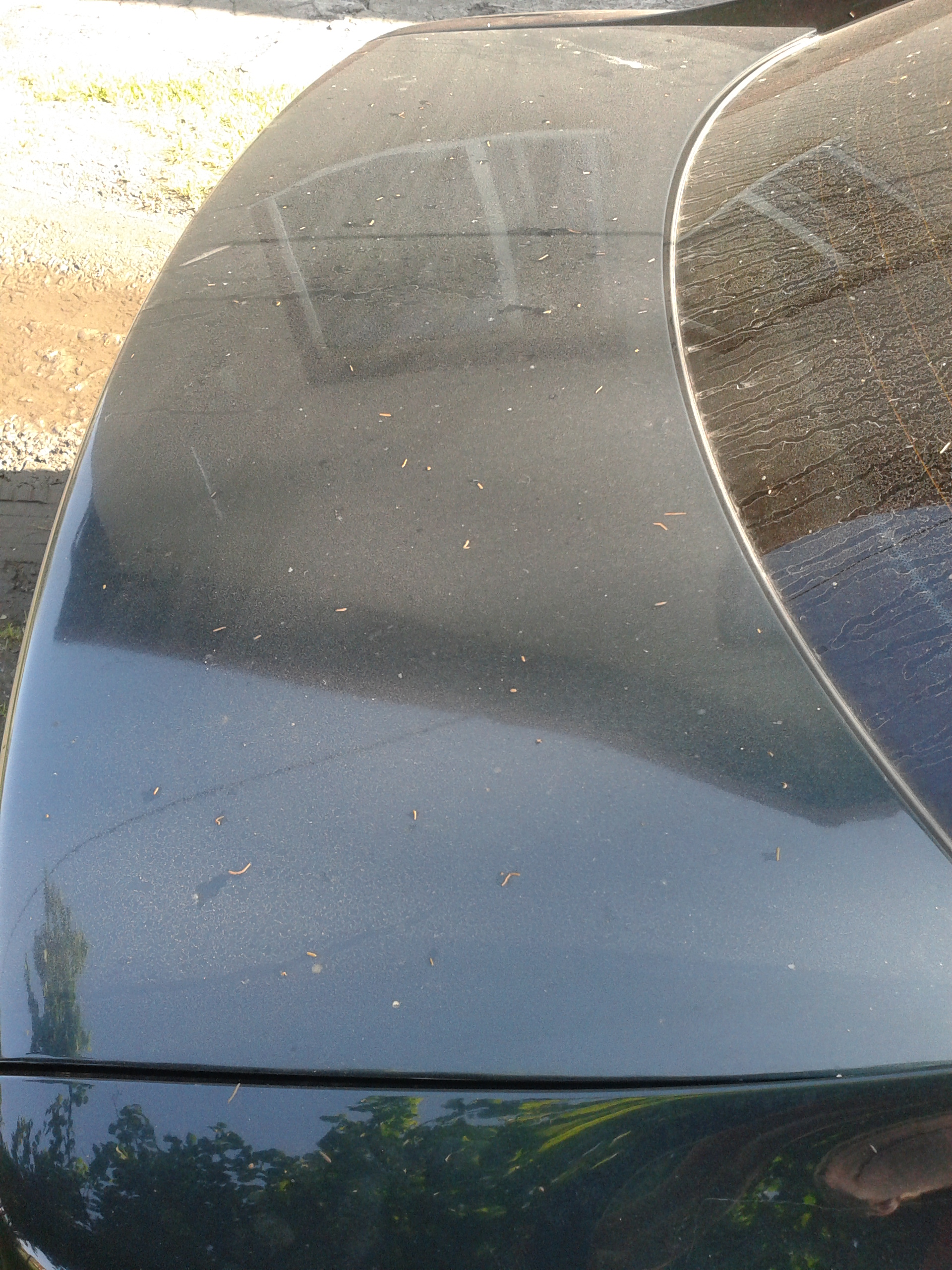

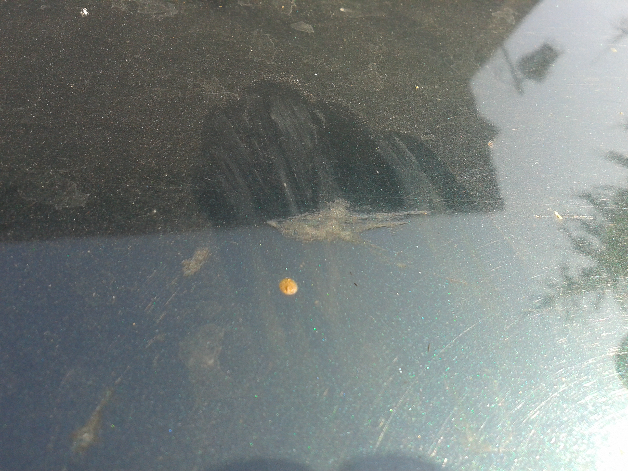

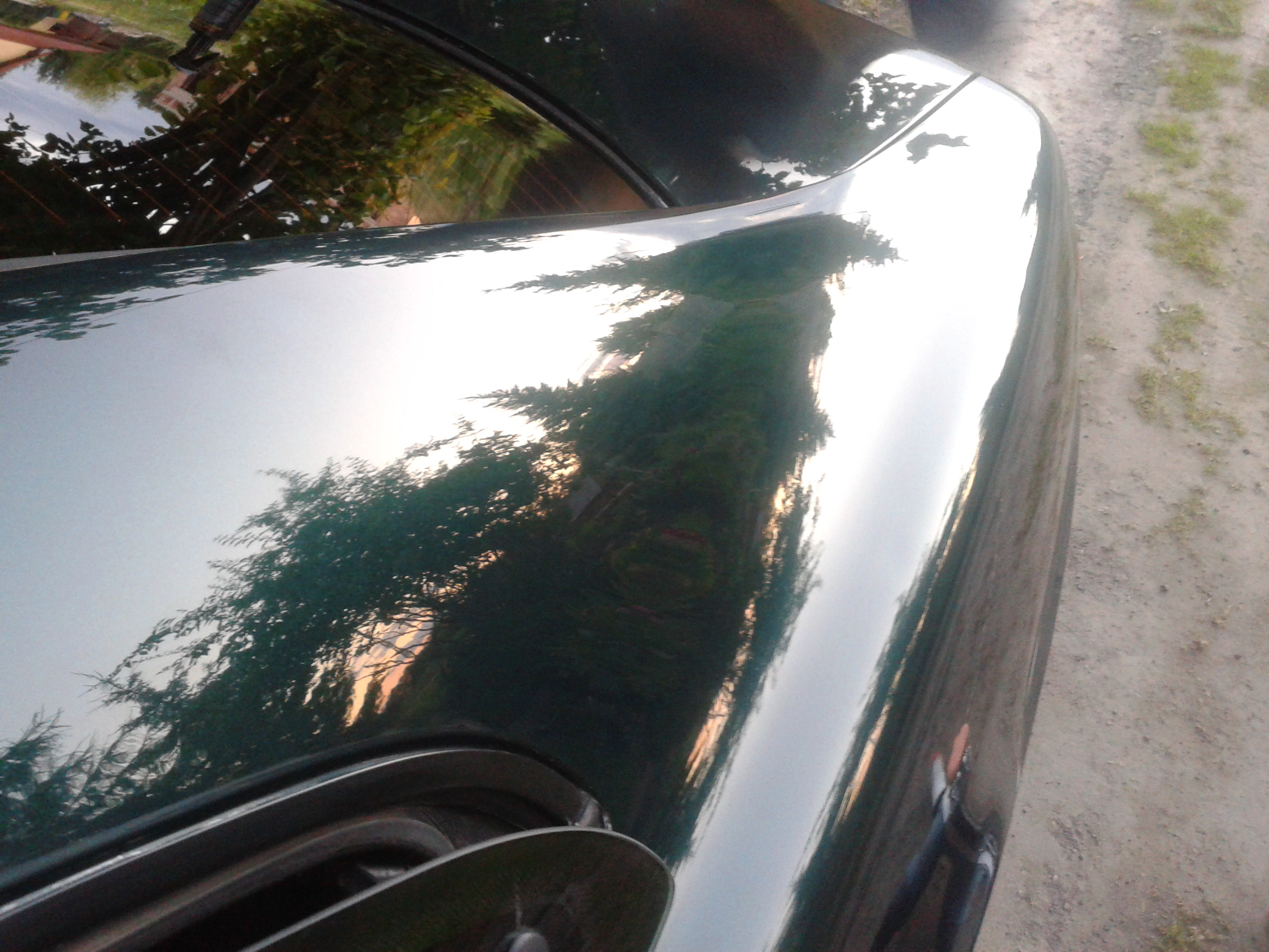

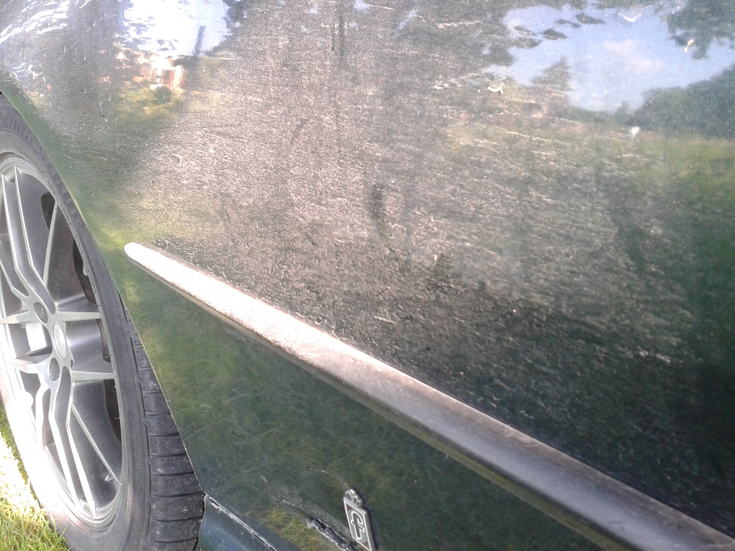

Jak też obiecałem Wstawiam zdjęcia
 Lordzie! W razie gdybyś się śmiał! Pamiętaj, że ja takiej praktyki jak Ty niestety nie posiadam
  Ale uczę się i być może kiedyś również będę robił takie przemiany aut jakie właśnie robisz Ty
 Do celu.. Mianowicie Auto zostało porządnie umyte na myjce, potem całkowicie machnięte Ironem po czym zostało 2x wypłukane. Następnie glinkowanie, mycie i polerowanie
Miłego oglądania
							Miłego oglądania

Re: Hologramy

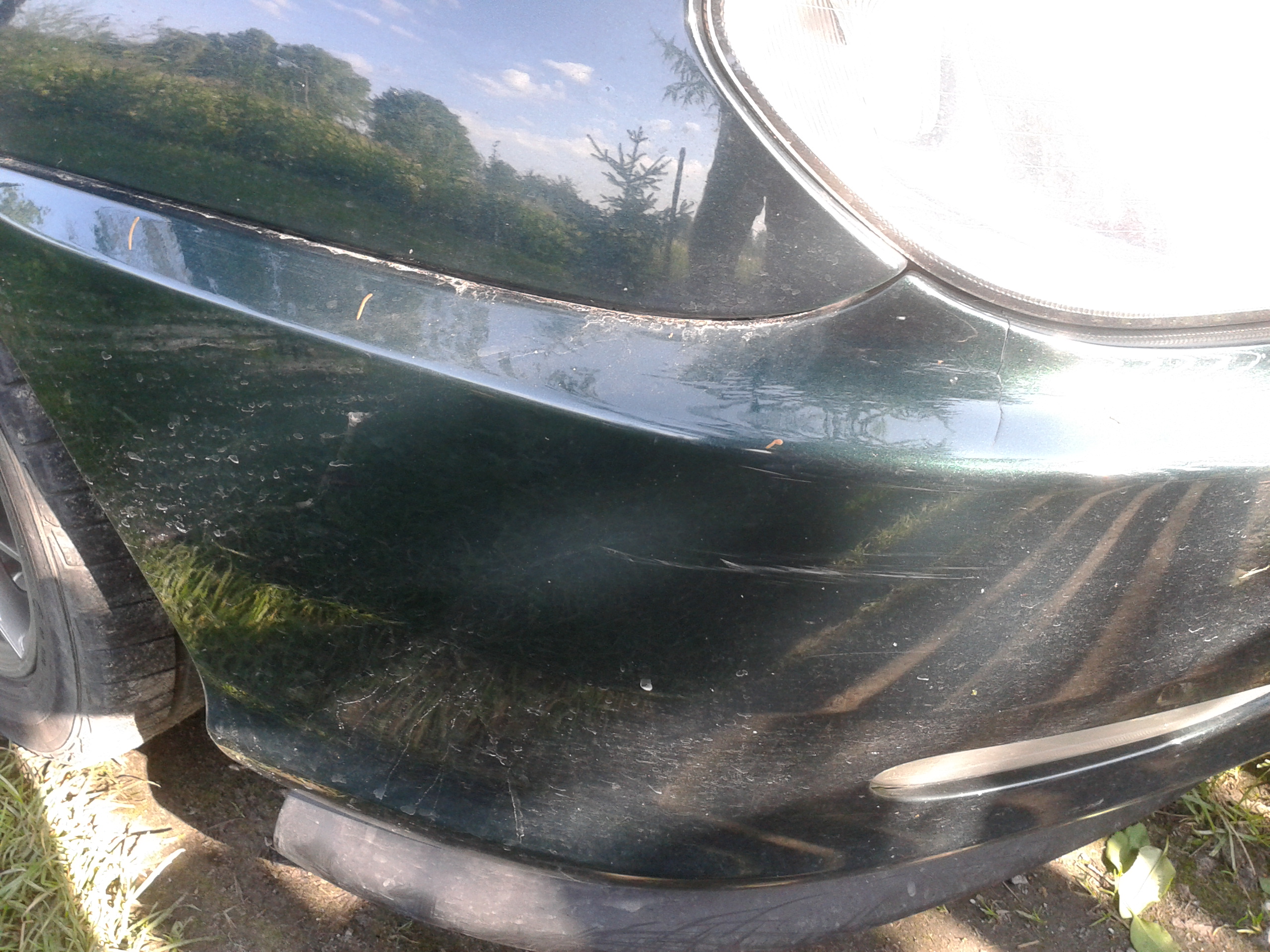

Auto "klienta" Jak chodzi o holo nie zostały ujęte bo kompletnie o nich zapomniałem ;p Ale w Sobotę dołączę co trzeba

Re: Hologramy
Nie powiem masz cojones uczyc sie na autach klientow
Dolacz kilka fotek otarc ktore byly i co z nimi udalo sie zrobic.
