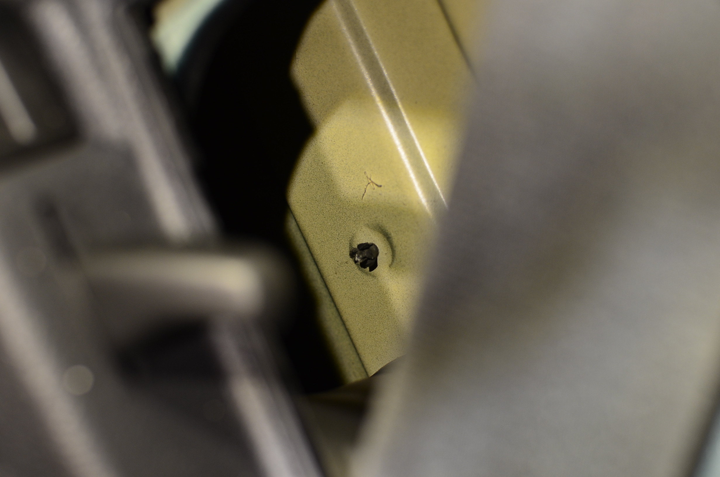

jestem na etapie dogłębnego przeglądu Gentry, no i mam pytanie - jak rozpoznać, czy tylne błotniki były wymieniane?
pytam, bo nie mam z czym porównać to jeden, po drugie wprost uwierzyć nie mogę w to co widzę - czyli zero słownie zero rdzy..
spawów widocznych brak, są tylko zgrzewy wyglądajace na fabryczne, lakier na dachu za szybrem ma lekkie spękania od słońca i a przejść z dachu na błotniki nie widać więc chyba sa ory...
jakoś.. wynająć małe dziecko /może córkę przyuczę ;P/ żeby od otworu głośnika sięgnęło do złączenia błotnika z dachem i wymacało? rozumiem że jak tam są zgrzewy to wszystko jest ok.

Zdejmij kawałek uszczelki drzwi i klapy i zobacz jak wygadają zgrzewy. A najlepiej zrób zdjęcie i wrzuć, to ocenimy

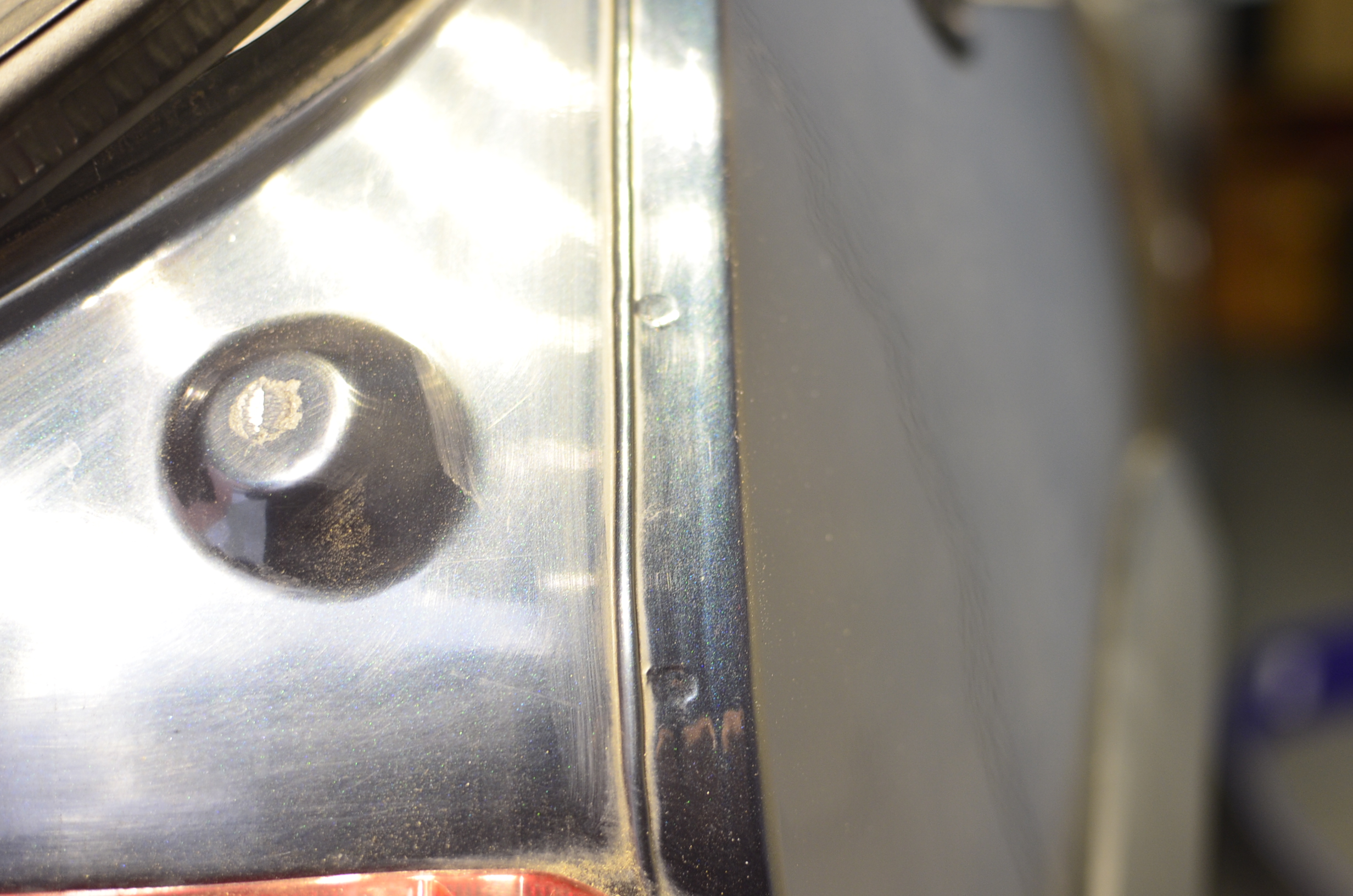

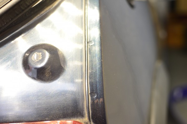

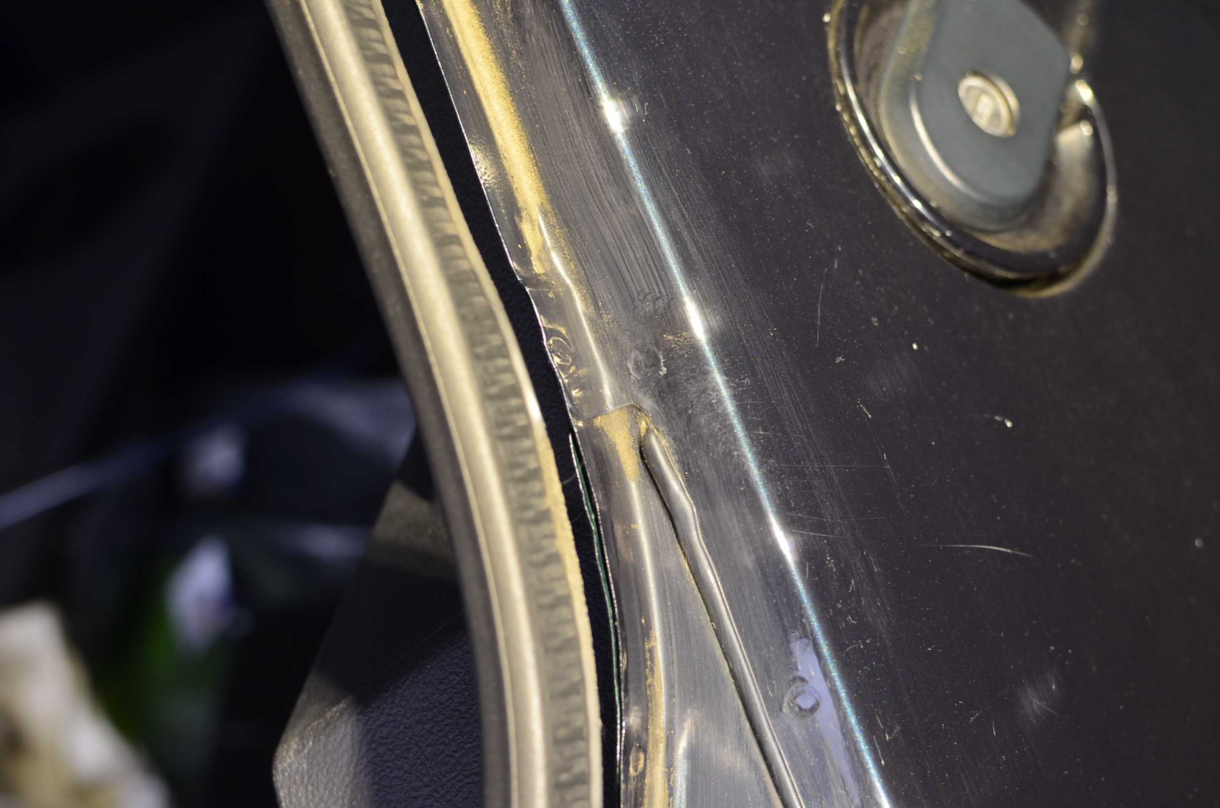

coś po tych zdjęciach widać?

to "rude" to brud nie rdza
w świetle tej mojej DIY lampy diodowej nic się nie ukryje...

Fabryka

Fabryka
ha! czyli jednak tam we wnęce okna tylnego jest fabrycznie jakaś mała nierówność
a już myślałem że to jakaś wtopa
no to teraz... idąc za ciosem muszę zdjąć wszystkie uszczelki do końca i tam poczyścić
dzięki
Re: tylne błotniki
Przy okazji możesz we wszystkie łączenia wpuścić trochę środka do konserwacji. APP lub wurtha możesz kupić w sparyu

p.s. Masz na myśli nierówność w prawym górnym rogu lewego okna? Każda 205 jest tam krzywa fabrycznie
lewego.. i prawego... wygląda to tak samo
