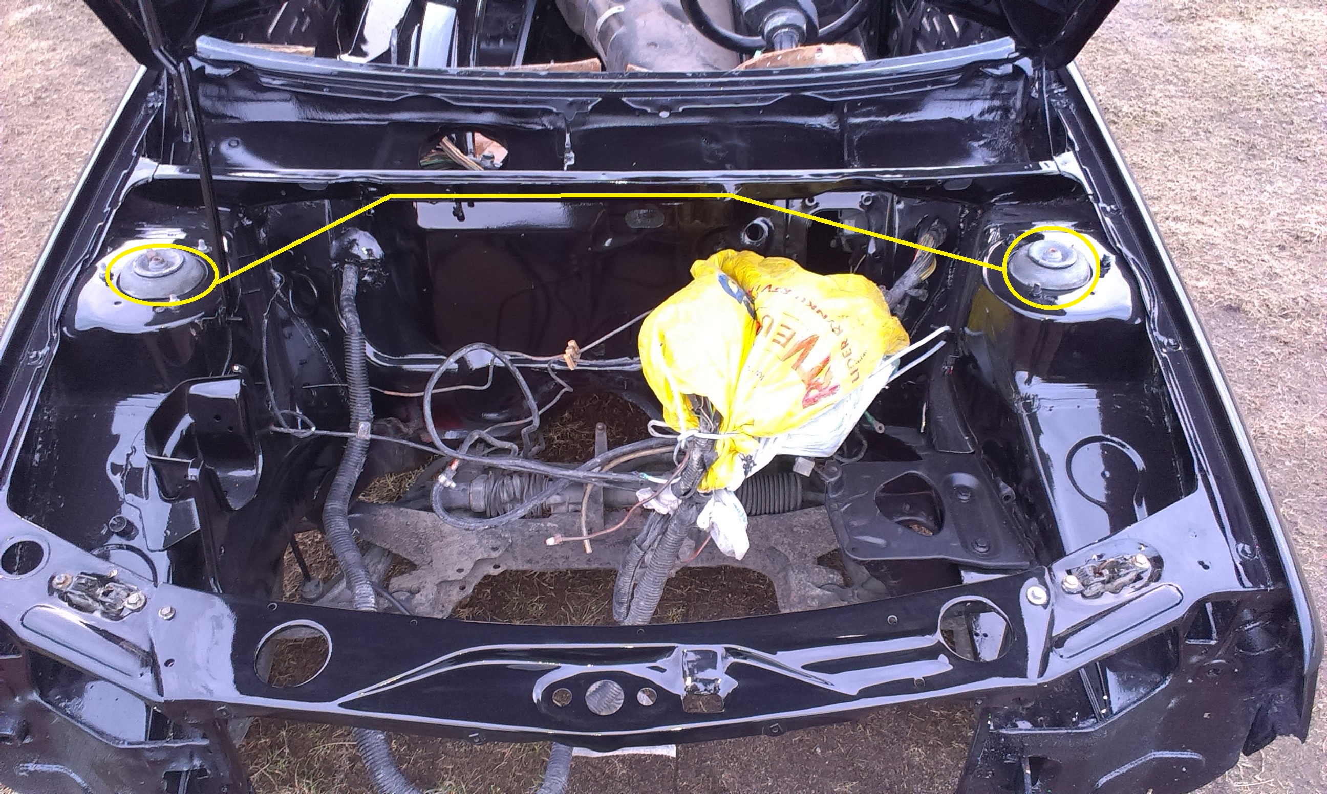

plan jest taki mój znajomy z profilu aluminiowego i arkuszy aluminium zrobi rozpórkę do 205.
Od kielichów będzie odchodzić do góry i pod skosem pod samą ściankę podszybia tak jak na zdjęciu.
czekam na opinie i inne propozycje

Dzisiaj czytałem artykuł o Mustangu w Automobiliście była tam fabryczna rozpórka usztywniająca nadwozie. Pomysł podobny do Twojego przy czym dodatkowo mocowany do przegrody. Wygląda to tak:
http://www.capri.pl/image/club/car/marc ... cin-dec-08
Skoro tam działa więc Twoja wersja może się sprawdzić.

krótko mówiąc pomysł nie jest zły
- Manwe
- Posty: 2013
- Numer Gadu-gadu: 7424729
Re: peugeot 205 rozpórka
jakby się czepiać to materiału i można by obniżyć punkty rozparcia żeby zapierała się o najmocniejsze części kielichów a nie tylko na śrubeczkach
