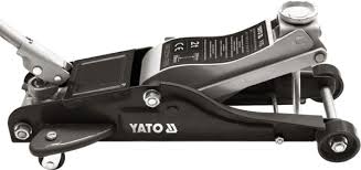

Ktoś z forum ma może i używa podnośnika YATO YT1720 jak na zdjęciu poniżej?
Kupiłem taki w zeszłym roku i jakoś kilka miesięcy działał bez zarzutu. Od pół roku ma problemy z utrzymaniem ciężaru(opuszcza się). Serwis 2 razy uznał, że podnośnik jest sprawny. Ten typ tak ma, ćzy faktycznie mój już siadł?

Ja mam jakiś inny podnośnik, w tym momencie nie pamiętam jaki. Zachowanie, jakie opisujesz, na pewno nie jest normalne.
Pytanie tylko przy jakim ciężarze opada twój podnośnik i jaką ma specyfikację.

Opuszcza się szybko, czy powoli?... Stawiał bym na niedokręcenie zaworu z powodu brudu czy innej przeszkody...

Opuszczanie zależy od sytuacji. Raz trzyma jak trzeba (ostatnio podniosłem na próbę transita z przodu i trzymał), a za chwilę puszcza dość szybko na mniejszym ciężarze (prawie goła buda z 205). Zawór wyczyściłem i dokręcam "na chama". Moim zdaniem jest właśnie głównym podejrzanym, ale jego niesprawność leży gdzieś w środku. Możliwe, że po prostu puścił o-ring. Tylko dlaczego serwis uważa, że jest wszystko ok?

Bo nawet nie zajrzeli do środka, a test zrobili podnosząc młotek.grzesiek309 pisze:Możliwe, że po prostu puścił o-ring. Tylko dlaczego serwis uważa, że jest wszystko ok?![]()

Mam taki podnośnik . Mój od razu po zakupie sam się opuszczał pod ciężarem samochodu więc od razu został wymieniony na nowy .Obecny egzemplarz jest ok .
Trzeba kontrolować stan oleju i odpowietrzyć układ .

Podejrzewam, że nawet tego w serwisie nie sprawdzili. Będę walczył ze sprzedawcą i żądał wymiany lub zwrotu kasy.pug205gti pisze: Trzeba kontrolować stan oleju i odpowietrzyć układ .

Mam taki sam od roku, używany kilkadziesiąt razy i nic podobnego się nie dzieje.
