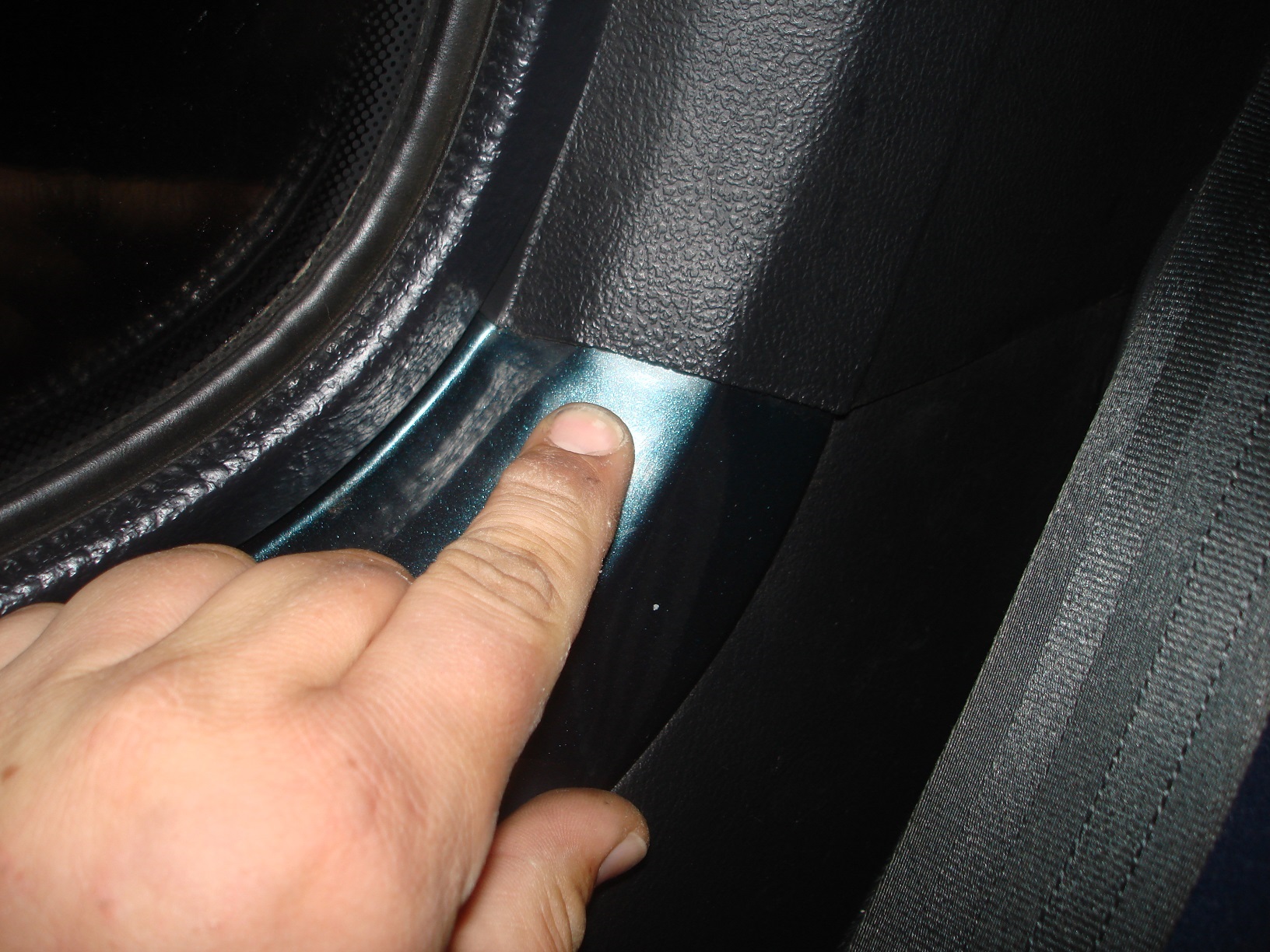

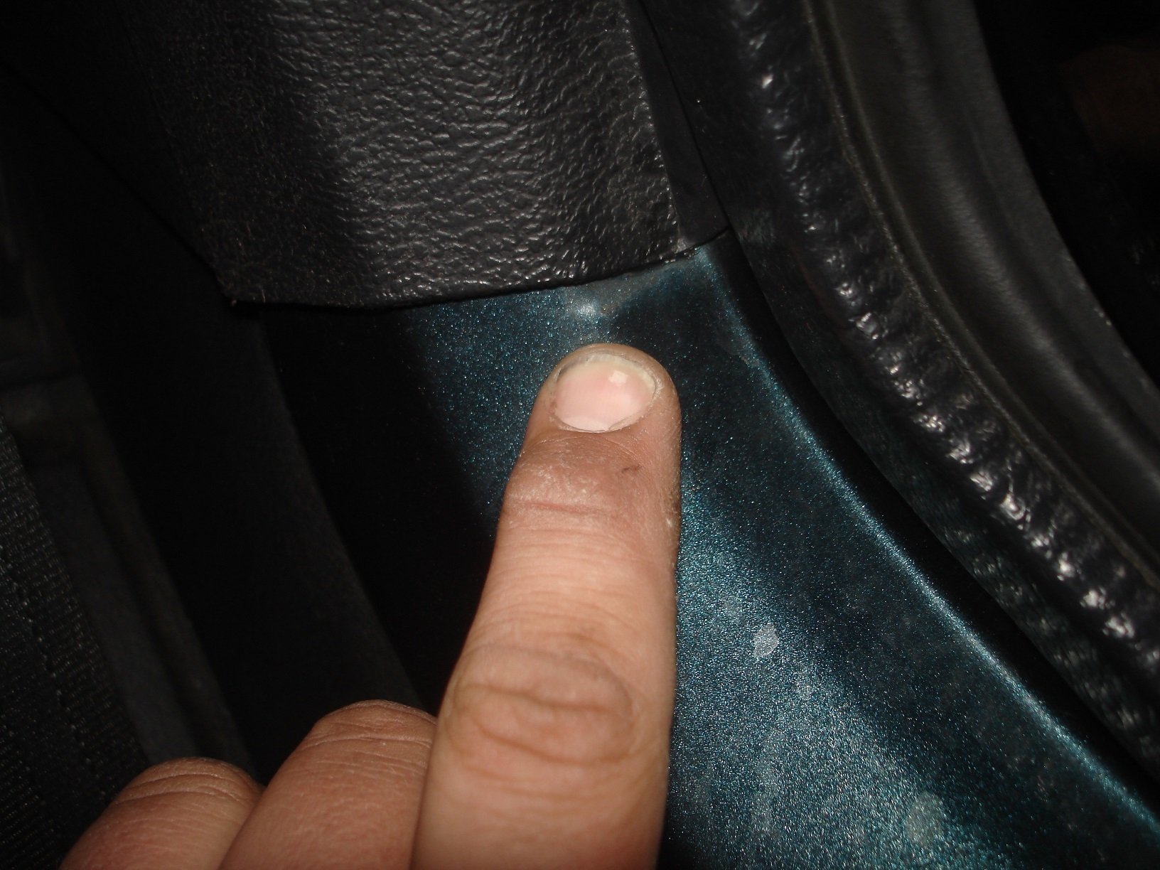

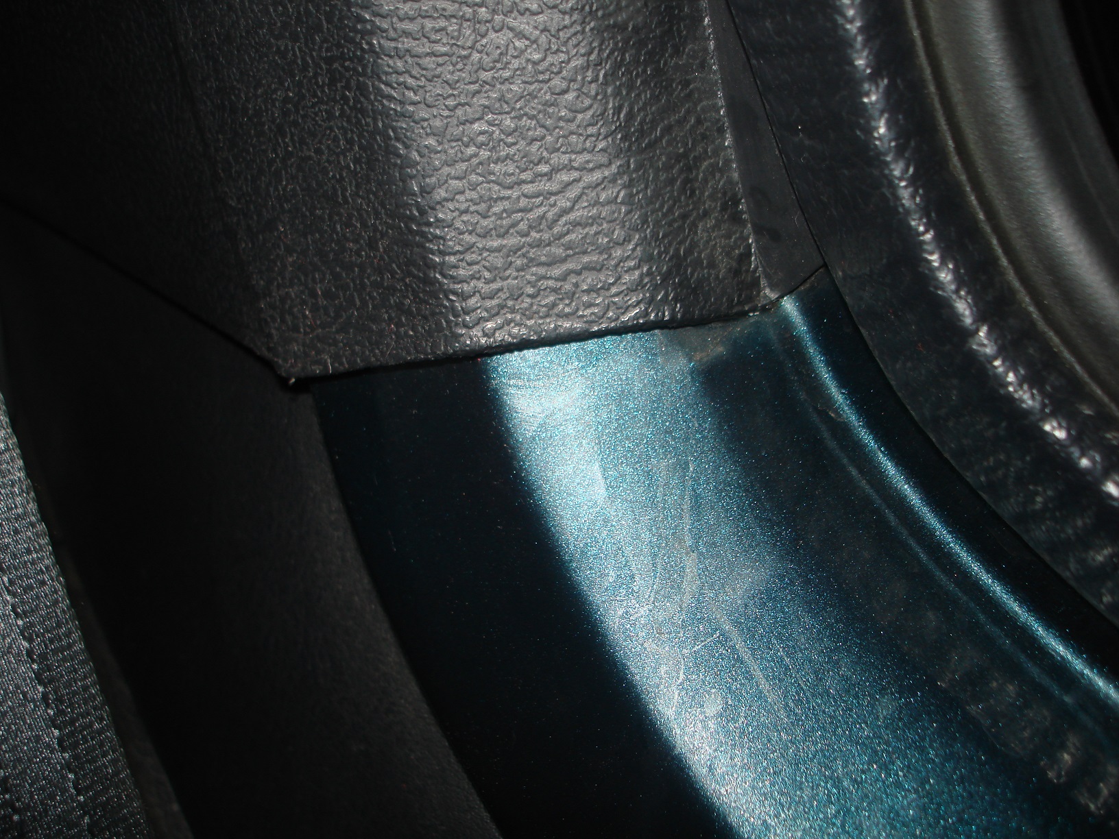

Witam mam pytanie jak się demontuje te plastiki na tylnych słupkach co są tam głośniki tylne, wycieka mi z pod nich woda po deszczu i chce zlokalizować przeciek przypuszczam że uszczelka szybki uchylnej ale nie jestem pewien,wyciek mam w tych samych miejscach na dole po obu stronach.

ok dzięki za porady w sobotę spróbuje to ogarnąć zdemontuje plastiki, potraktuje autko wodą i zobaczymy co dalej a tak apropo panoramy to gdyby była nie szczelność nitów lub śrub to nie powinna moknąć podsufitka.Najlepsze jest to że u mnie cieknie idealnie w tych samych miejscach po obu stronach.
w załączniku fotki gdzie cieknie na jednym widać nawet zaciek.

czyli zaraz pod rogiem uszczelki który w skutek skurczenia starczego nie przylega już do karoserii
