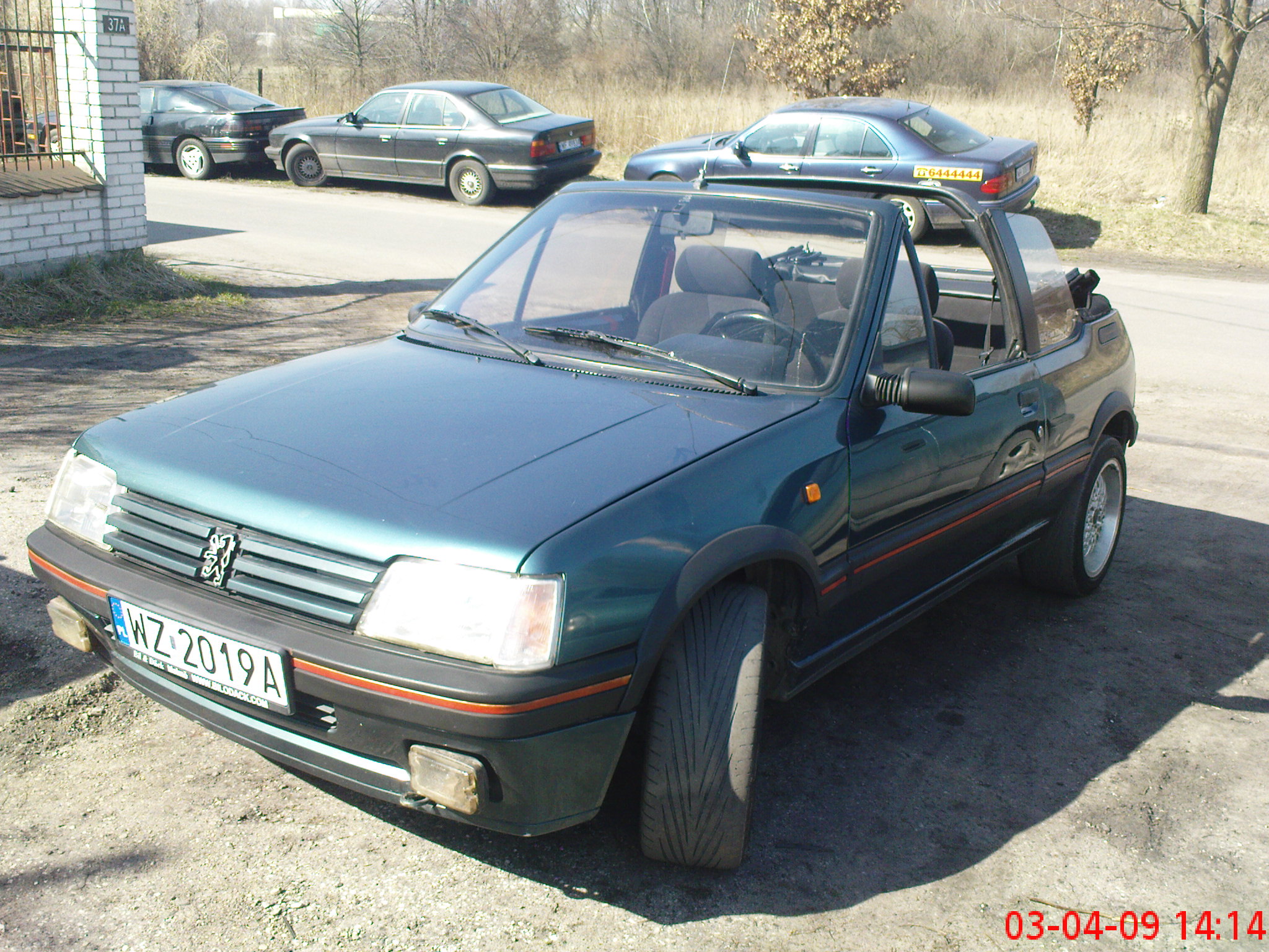

Auto zakupione zostało w marcu 2009 r, tuż po tym jak rozebrane do blachy CT było przygotowywane do EuroTripu z okazji 25-lecia GTi .
CT poszło na złom, a pod garażem stanął mocniejszy brat.
Droga powrotna nowym nabytkiem nie obyła się bez przygód,począwszy od tego, że auto nie posiadało przeglądu rejestracyjnego i ważnego OC aż do walącej jak młot półosi i wyjącej skrzyni biegów.
Przy pomocy ekstra eskorty powrót okazał się przyjemnością.

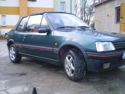

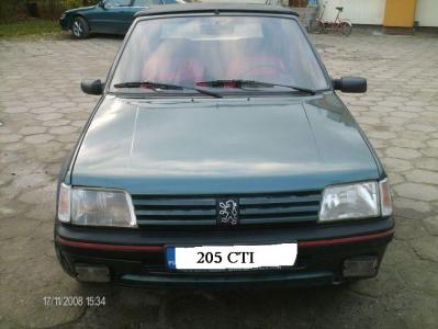

tak prezentował się w czasie zakupu :

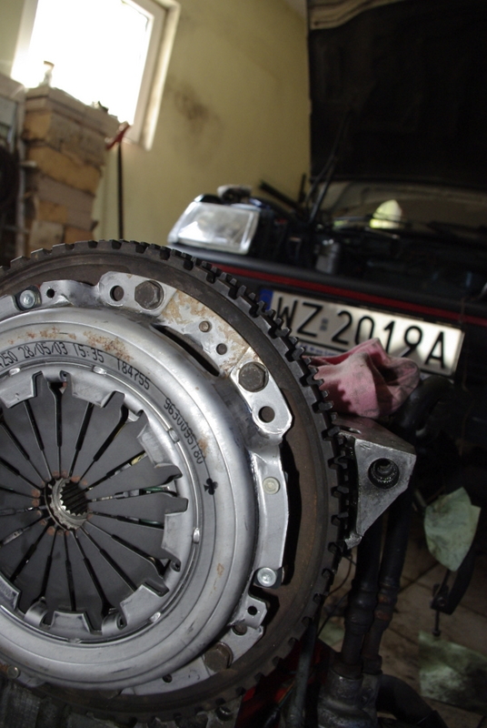

Niespodzianka pojawiła się przy kontroli płynów eksploatacyjnych,skrzynia biegów okazała się całkowicie pusta, po nalaniu i jeździe próbnej plama oleju metrowej szerokości nie pozostawiła najmniejszych złudzeń,do zdjęcia.
Powodem była 3 centymetrowa dziura od strony sprzęgła.
Skrzynia została rozebrana, dzwon skrzyni wymieniony, wleciało też nowe sprzęgło.
Mimo ilości opiłków znalezionych na magnesie to skrzynia jeździ nadal w aucie .

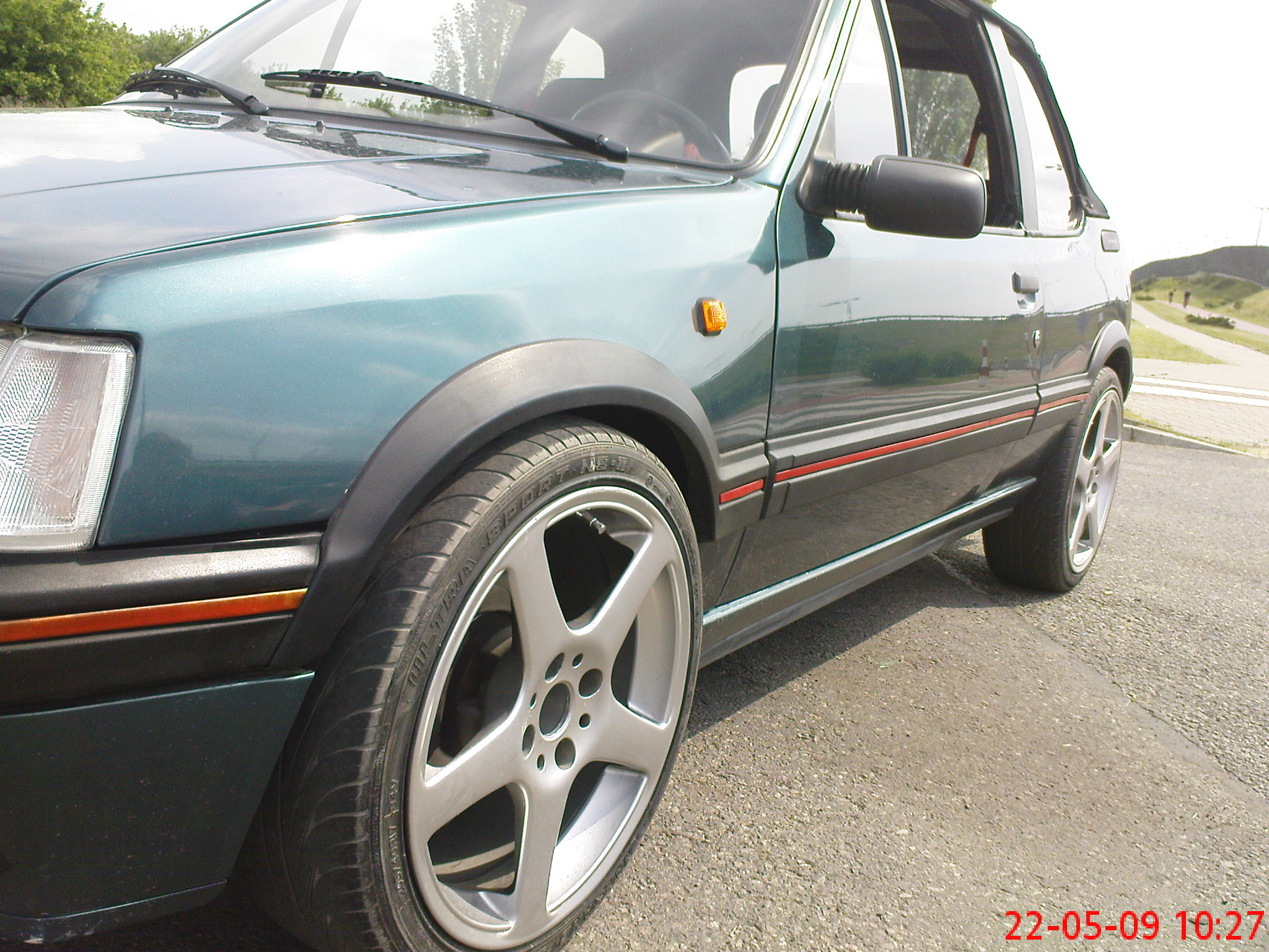

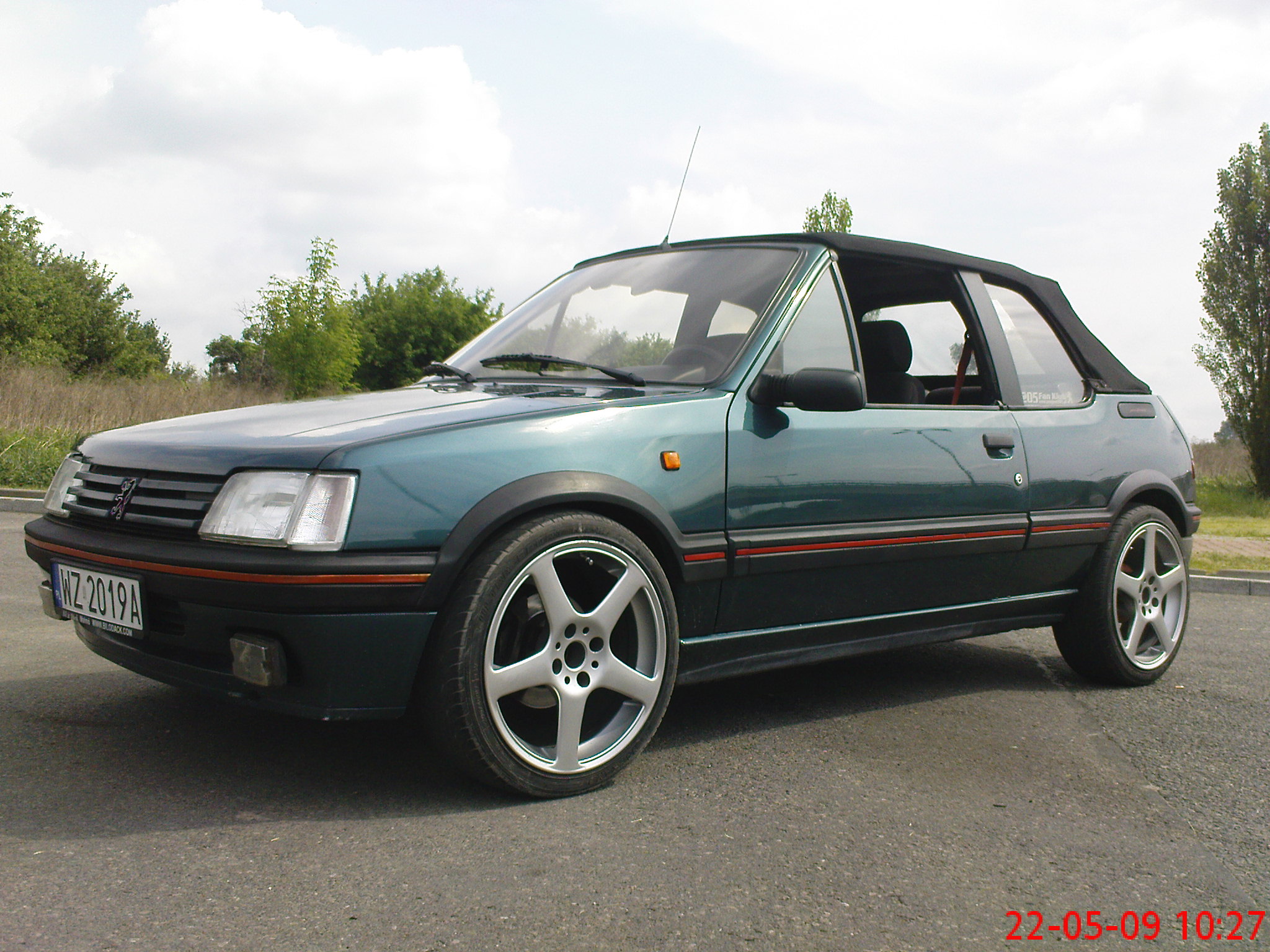

Auto przed Borkowym zlotem w 2009 roku dostało koła 17" z oponami Nankang 205/40 z CT

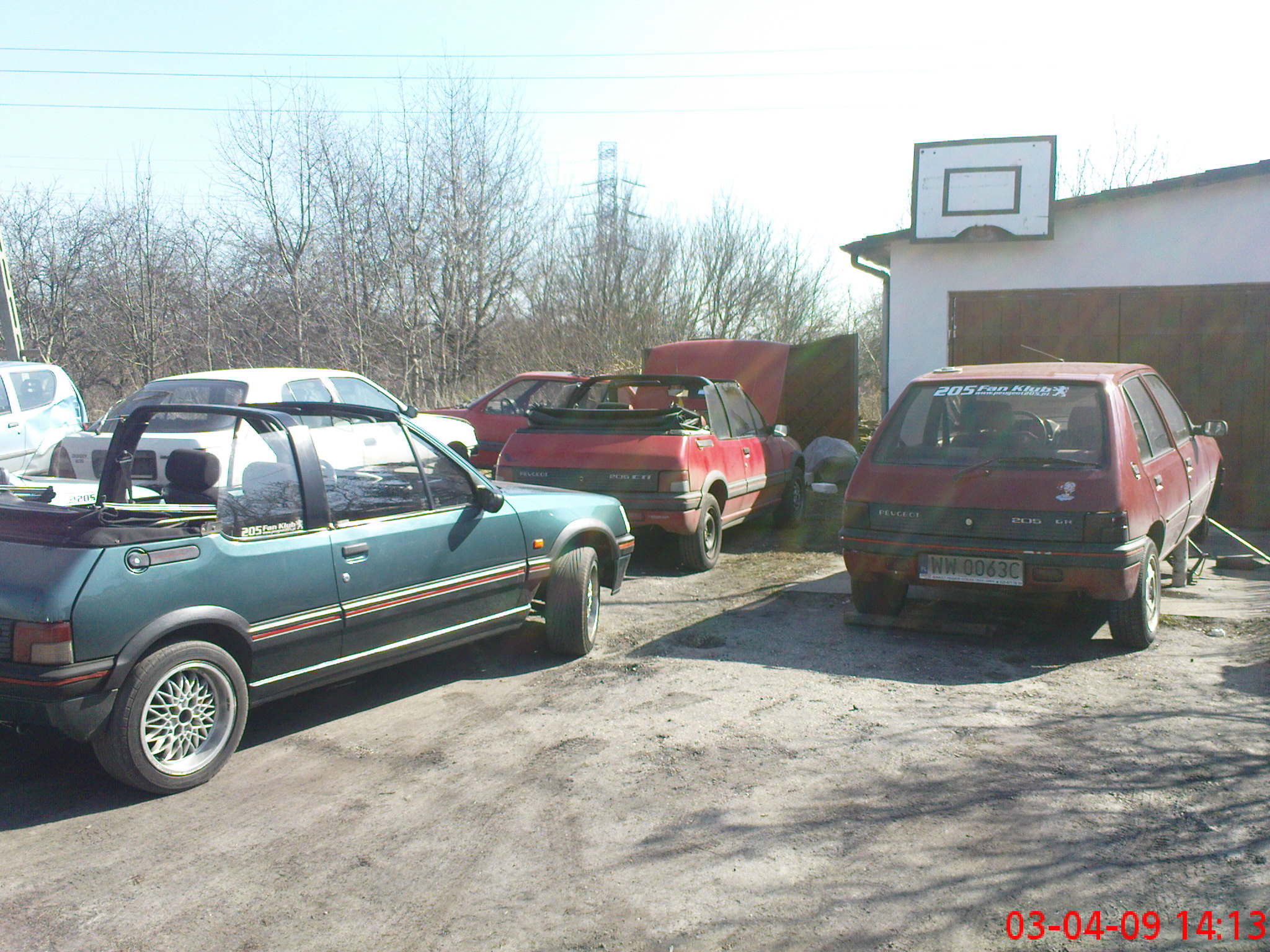

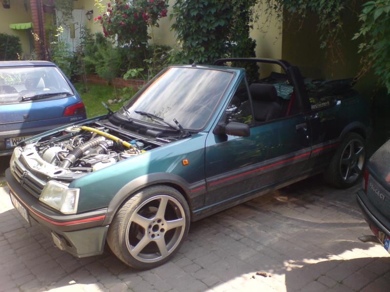

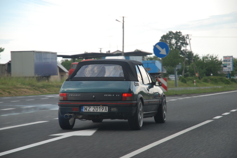

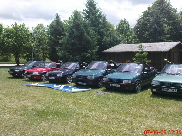

Wkleję trochę fotek 205-tki z borek 2009 gdzie auto prezentowało się..... nijak, rozsypane halogeny i dwururka wystającą pół metra za obrys auta, w weekend zlotu jedyną nagrodę jaką mogłem dostać za ten samochód był mandat w drodze do domu za wymienione wyżej rzeczy...
Jak to ze świeżymi nabytkami jest, nie obyło się bez przygód. Na miejscu(strzelił przewód wodny), prowizorycznie później naprawiony oraz podczas powrotu posłuszeństwa odmówił alternator.
Na szczęście szybka zamiana akumulatora z haczykiem co 30km i bezpiecznie wróciliśmy do domu.

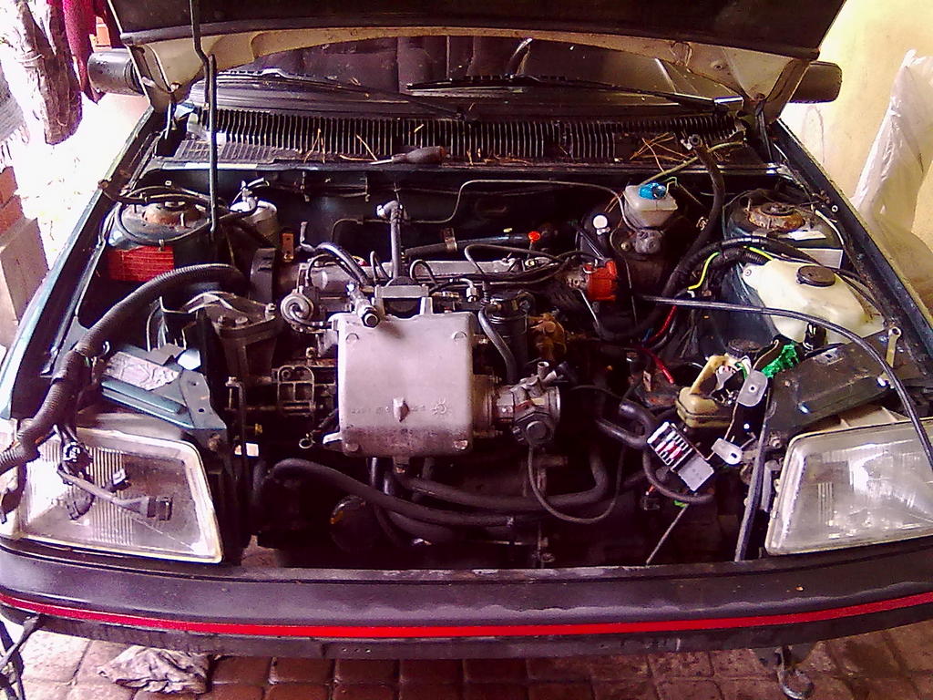

Pewnego pieknego dnia podczas intensywnych prac nad Walentynką w Cti płyn chłodniczy wybrał najefektowniejszą drogę wyjścia po za obrys auta, przez cylindry i wydech.Konkretnie była to końcówka lipca,więc śmiało można powiedzieć, że długo nie pocieszyłem się ładną pogodą.

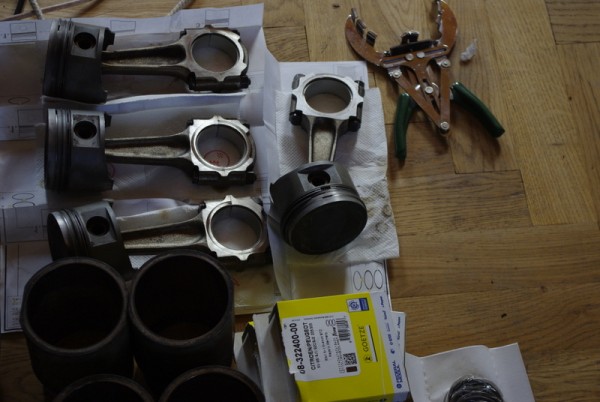

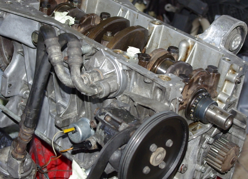

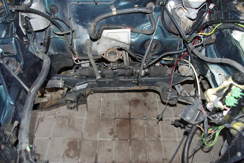

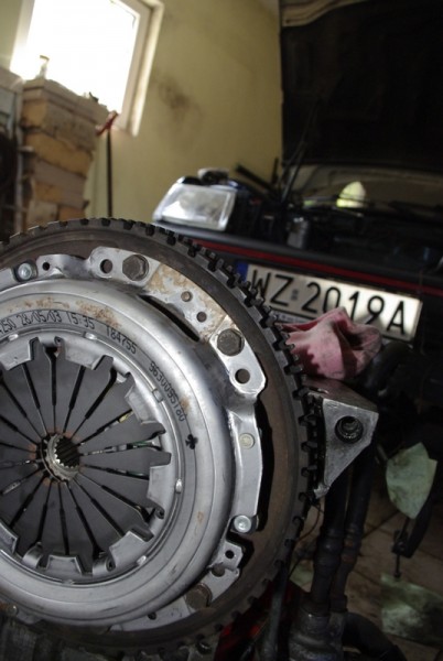

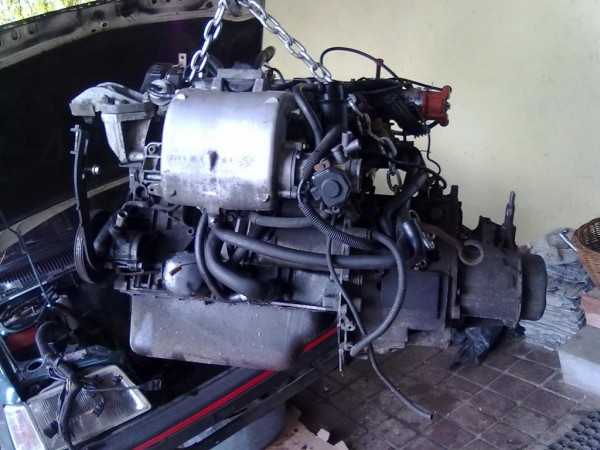

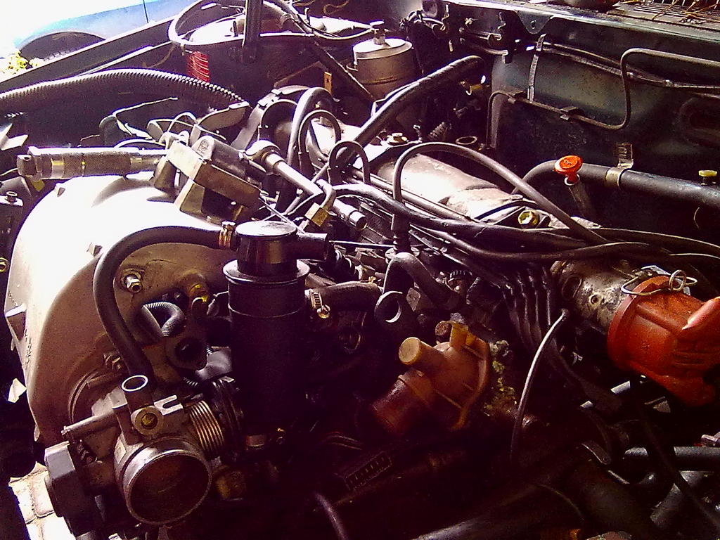

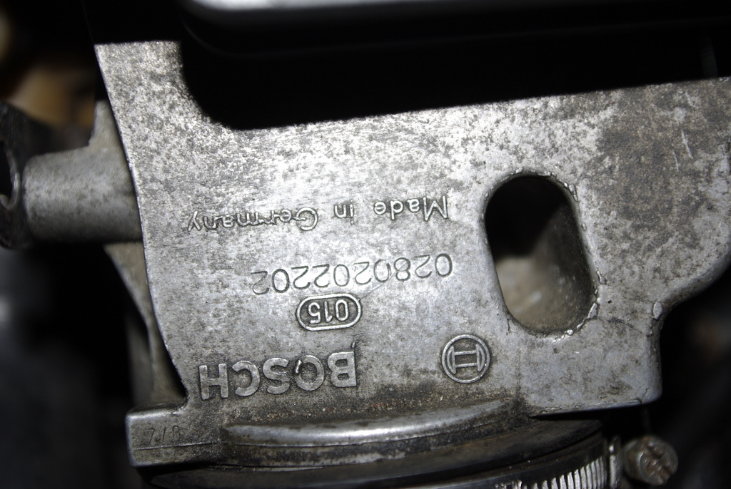

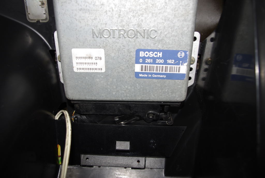

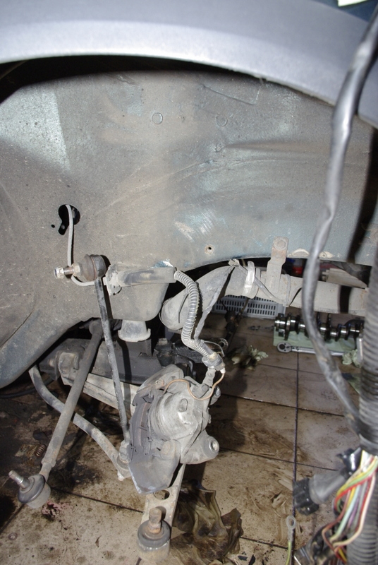

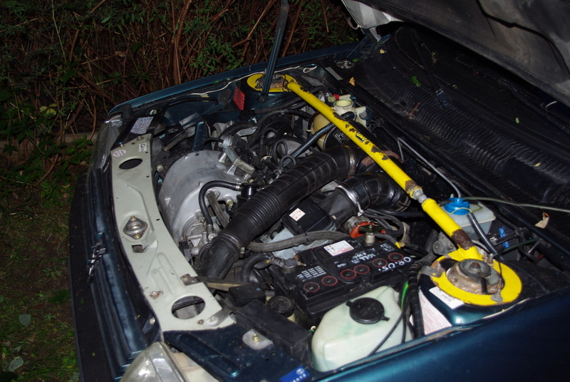

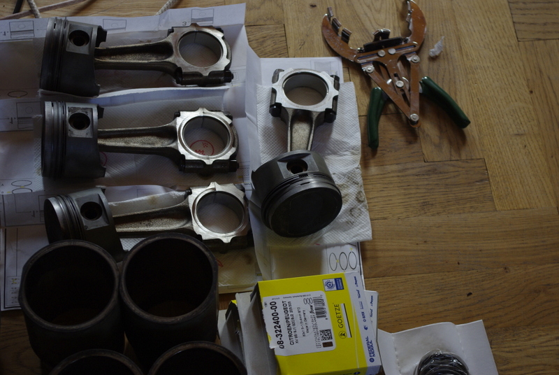

Padła decyzja, kompletny remont silnika wraz ze zmianą komputera sterującego i bebechów silnika tak by odpalić go jako Motronica 1.3, 1.9 xu9jaz

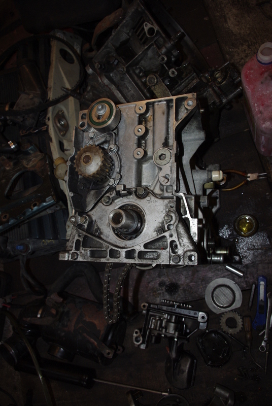

Wyjmowanie silnika

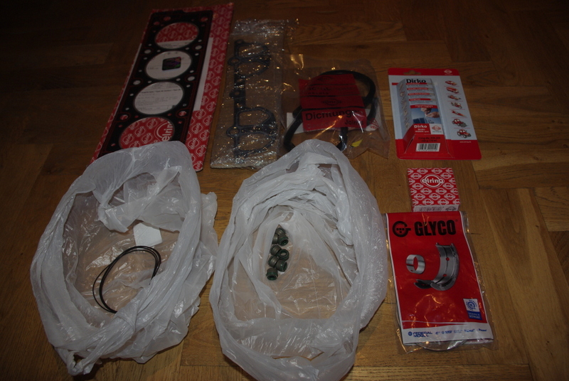

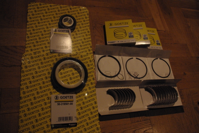

Blok został z xu9j1 wał też korby także, wleciały tłoki JAZ, głowica JAZ , wiązka komputer aparat zapłonowy, koło zamahowe, nowe sprzęgło, rozrząd, pompa wody, wałek rozrządu xu9ja 128KM itp

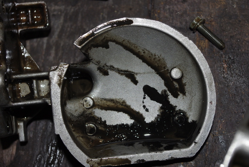

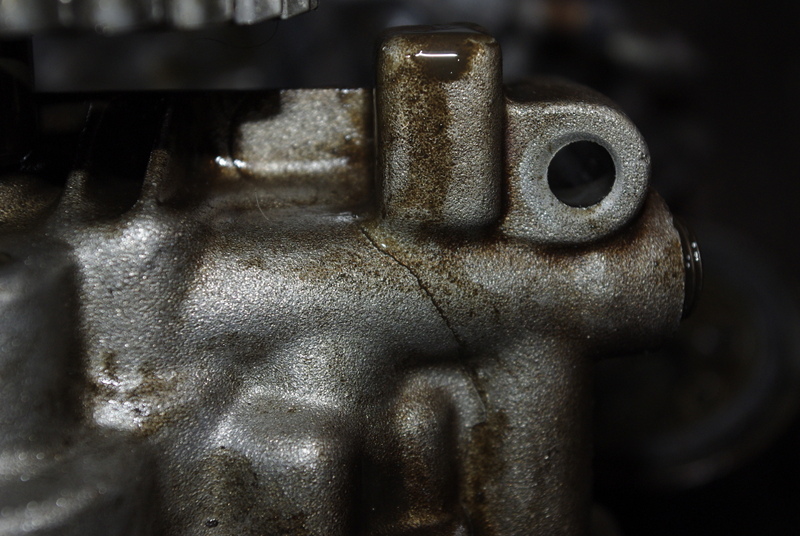

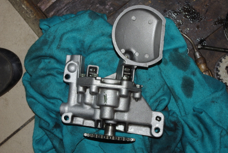

podczas demontażu silnika okazało się, że pompa oleju jest pęknięta w pół. W obu blokach sruba głowicy ukręciła się podczas demontażu, także blok poszedł do naprawy.

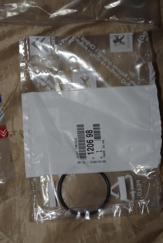

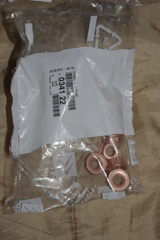

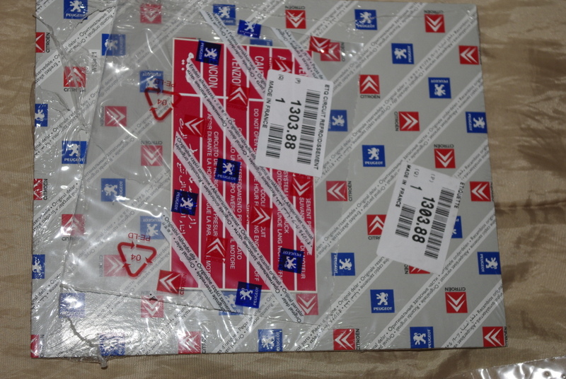

Do silnika wleciały wszystkie uszczelki nowe, pompa oleju złożona na nowych częsciach
Przednie zawieszenie na pojedynczych wahaczach wyleciało i w jego miejsce wpadł zawias z GTi

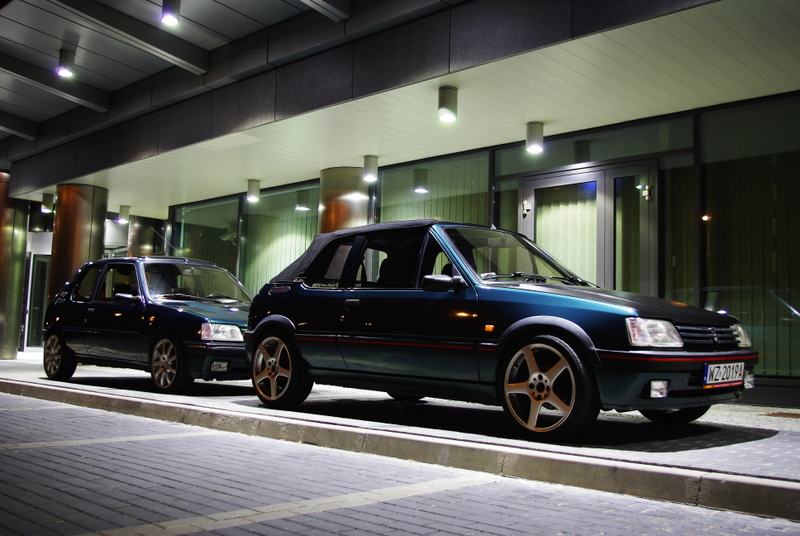

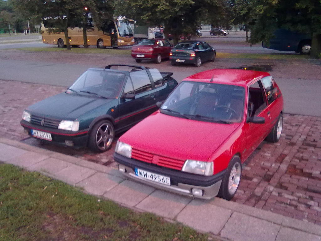

Foto z 2010 roku ,pierwszy raz dwa auta obok siebie na zdjęciu.Następne takie zdjęcie dopiero w roku 2014.
05-2010 rok

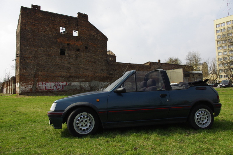

wrzucam parę fotek już z końcówki 2010 roku
po remoncie silnika przednia maska w kolorze Atlantic Blue wleciała do walentynki przed malowaniem auta, a z niej biała z garbem pomalowana na czarny mat do Cabrio.Kolor czarny na masce jest tymczasowy.
zakupione zostały nowe halogeny SIEM i zamontowane przed jesienną sesją zdjęciową

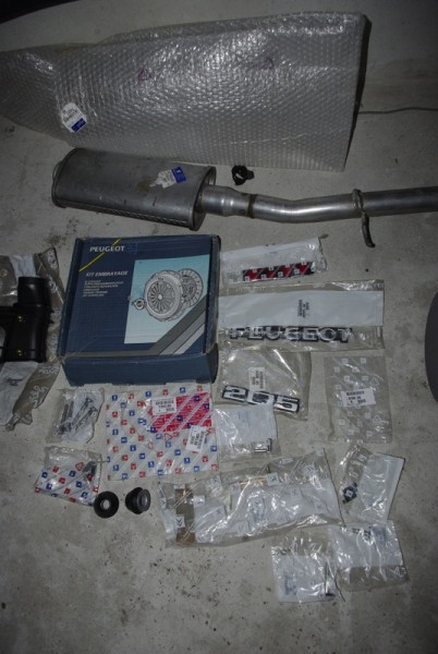

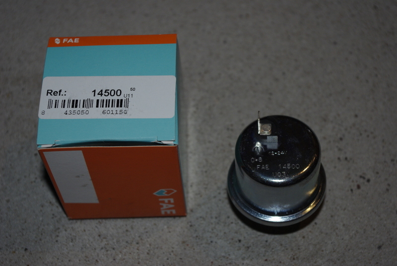

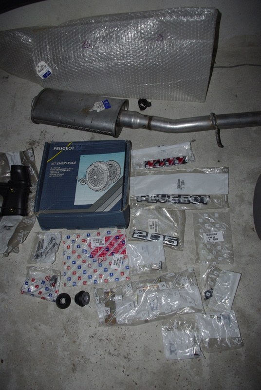

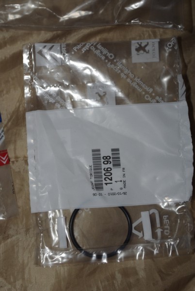

po drodze doszło parę nowych fantów :
Czujnik ciśnienia oleju na wskazówkę

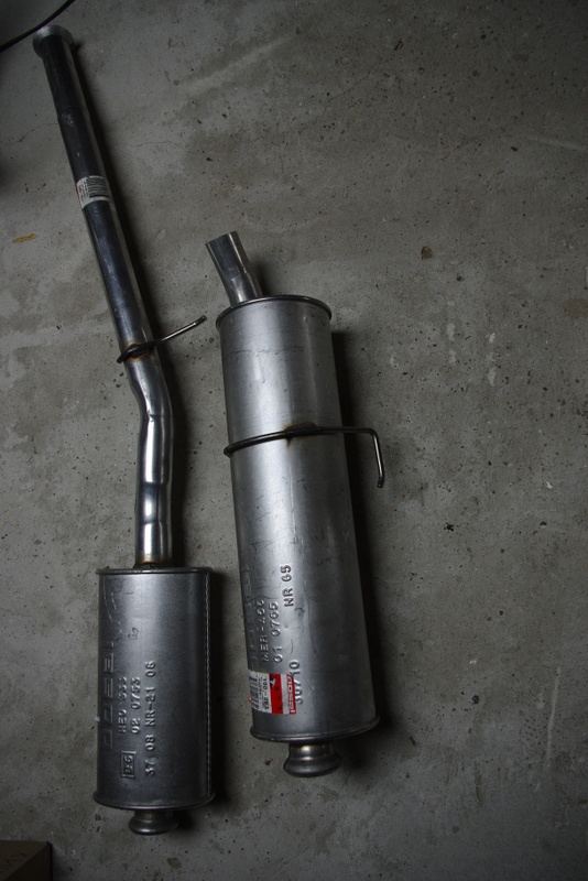

Nowy wydech Bosal od GTi
nowe fanty do cabrio

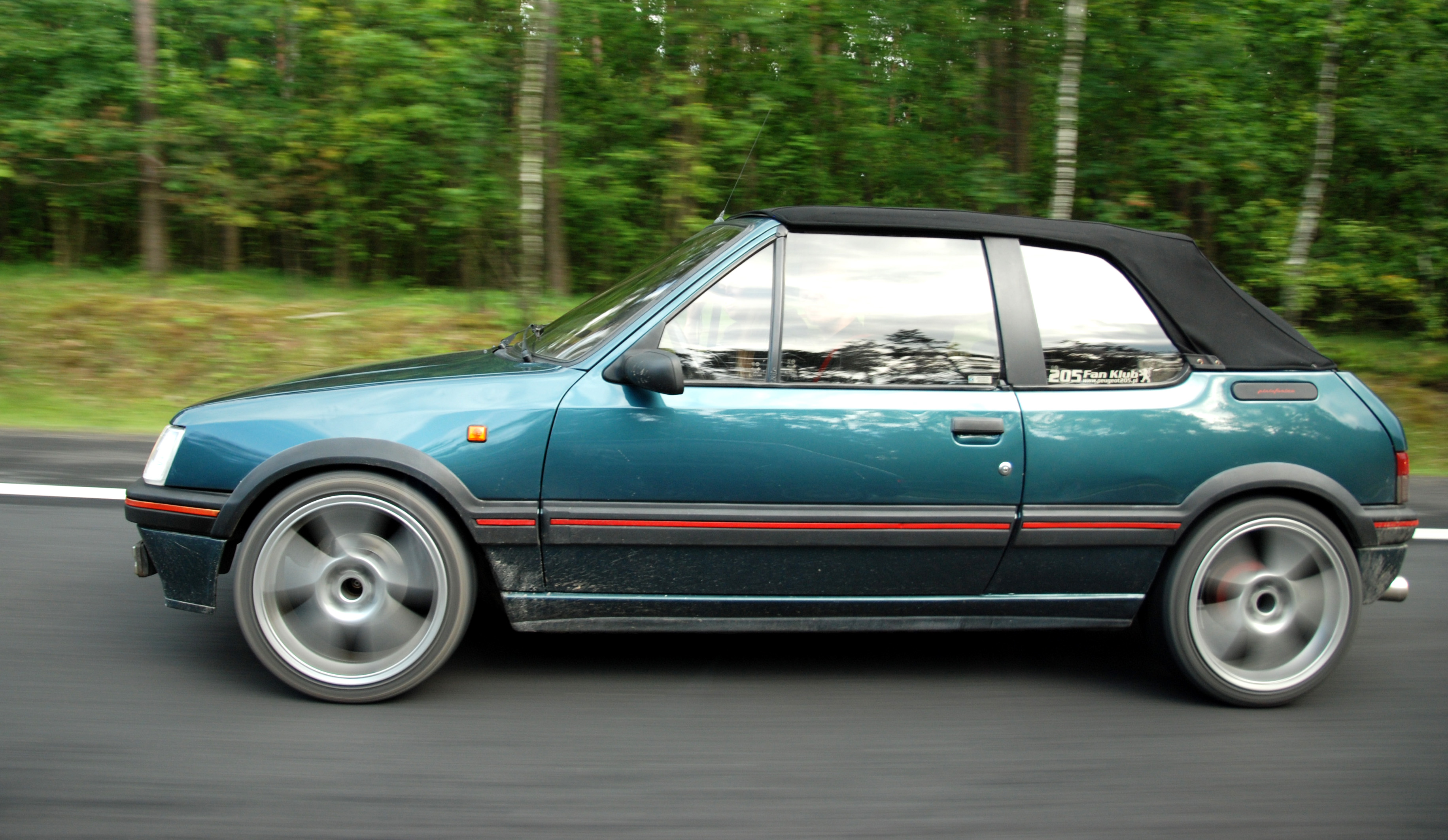

Jedno z ostatnich zdjęć jeżdżącego CTi na felgach kupionych z myślą o zimowych oponach

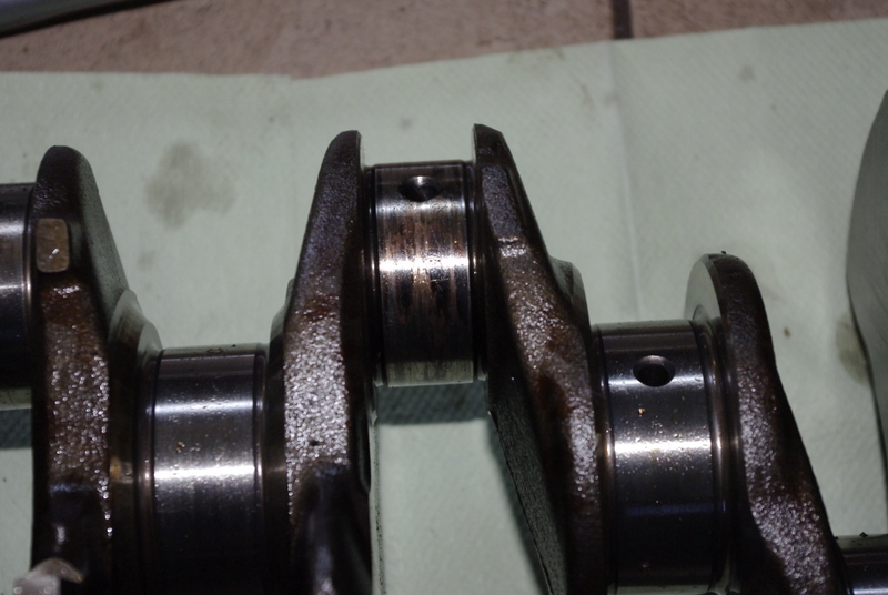

po 10 000 km bezawaryjnej jazdy obróciło panewkę korbową, prawdopodobnie powodem tego mogło być przytarcie się jej podczas pierwszego rozruchu gdy doszło do zapowietrzenie się pompy oleju
A tak wygląda wał po obróceniu panewki
Przygód co niemiara,
od tamtej pory Cti nosi nazwę "Zgred"
Oczywiście podjąłem decyzję o remoncie jednostki. Powiedziałem sobie, że nie może być tak, że wszystkie wyremontowane przeze mnie silniki jeżdżą bezawaryjnie a z moim jest inaczej.

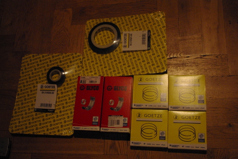

po za standardowymi częściami jak panewki, wszystkie uszczelki doszedł wałek Gutmann stage 1,
łożyska kół SKF, kpl poduszek silnika, lożyska McPersona, poduszki itp

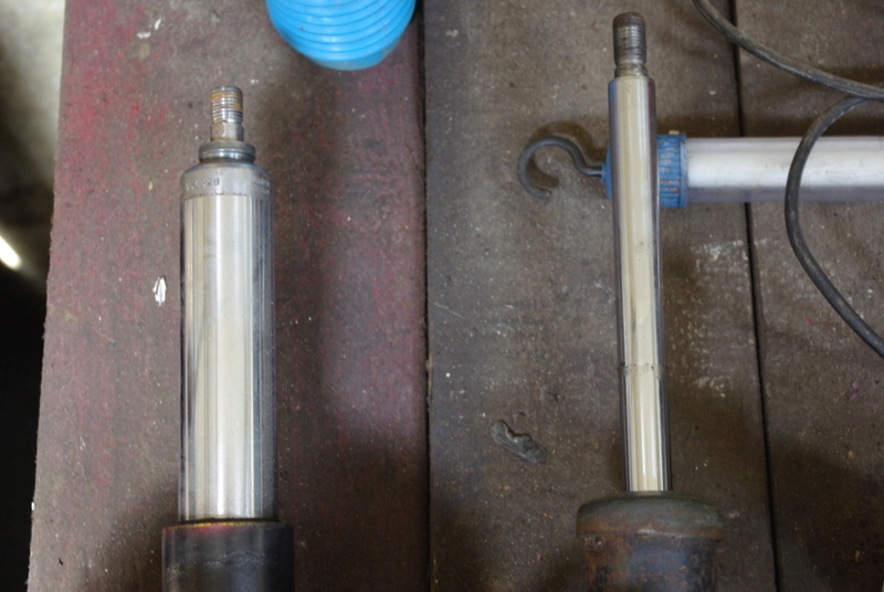

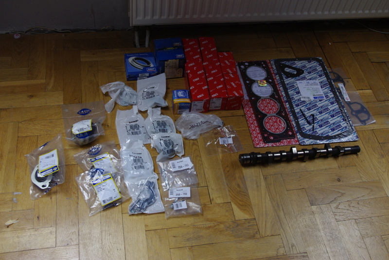

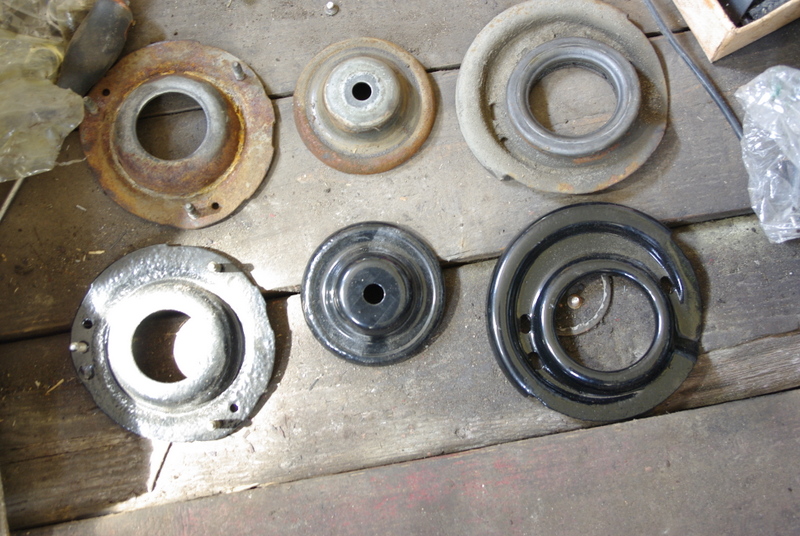

Tak jak napisałem przed chwilą, nie poddając się zbyt szybko tydzień po obróceniu panewki wszystkie części były zgromadzone do kolejnego remontu łącznie z wałkiem Gutmanna by podnieść sprawność napełniania i opróżniania cylindrów.
Wał poszedł do szlifu, panewki zakupione nad wymiarowe, głowica do obróbki i spasowania z nowym wałkiem rozrządu.

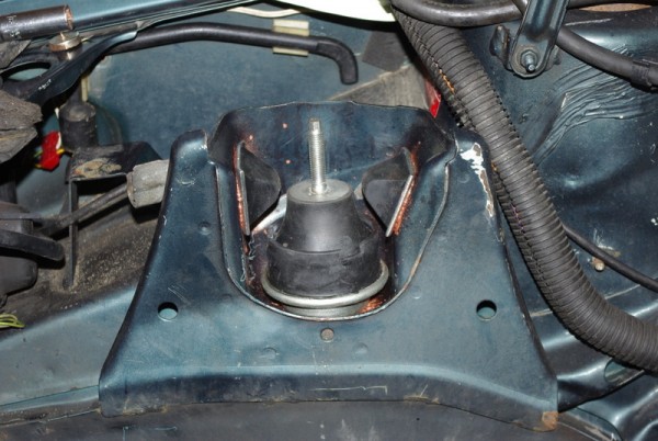

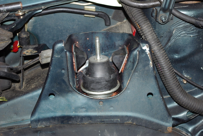

ponizej kpl.nowych Górnych poduszek silnika

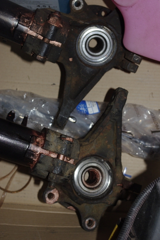

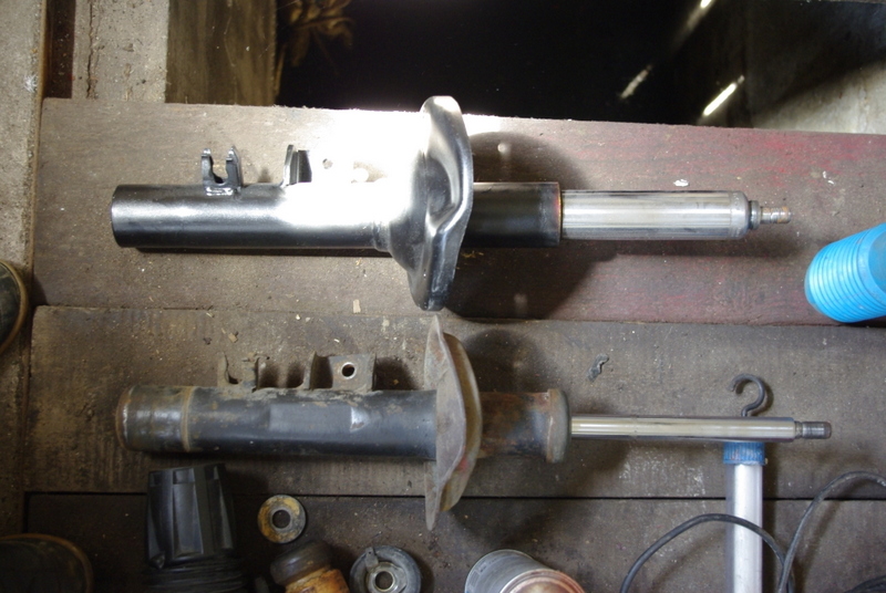

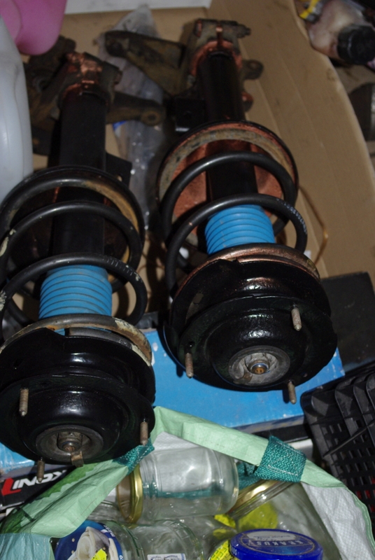

przy okazji wleciały do samochodu Bilstein-y B6 i sprężyny eibach - 40mm z nowymi łożyskami McPersona poduszkami i mocowaniami pomalowanymi proszkowo na kolor czarny i łożyskami kół
Trzy tygodnie później silnik był już złożony i siedział w aucie .
Nowe płyny .
09-05-2011
Jazda próbna, ciśnienie oleju super, krótkie układanie silnika i gaz. Pierścienie dotarte więc nie widziałem przeszkód.

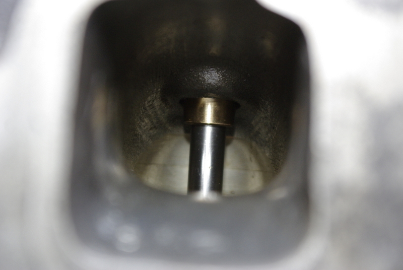

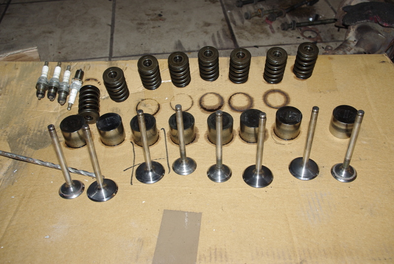

1...2...3....4..... strzał, walnięcie chmura dymu i plama oleju pod silnikiem po dojechaniu na luzie do pierwszego skrzyżowania.
80 km cieszyłem się jazdą nowym silnikiem k*^%@!$% Mać 8)

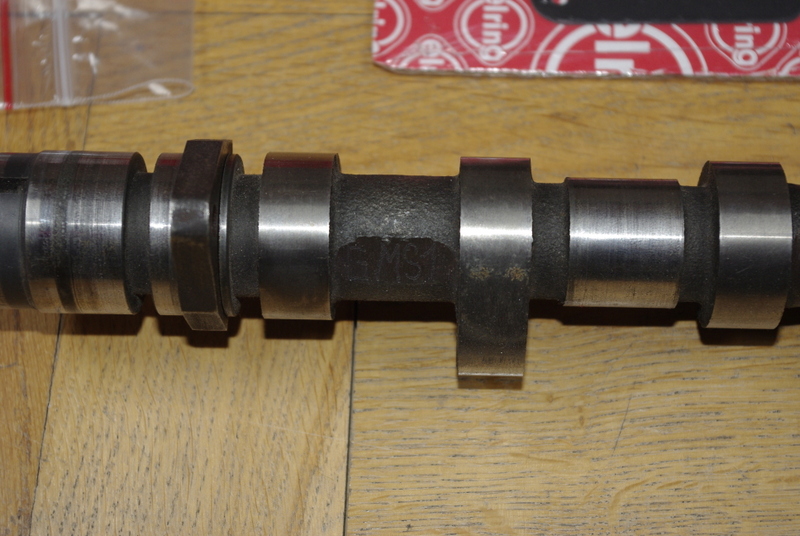

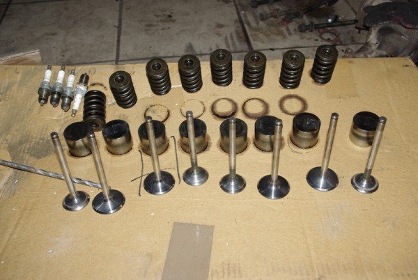

Sprawdzony i zamontowany( przez bardzo dobry zakład szlifierski jak do tej pory sądziłem) w głowicy wałek Gutmanna spustoszył mi resztę silnika zawory pocałowały się z tłokami, olej wywaliło pękniętą pokrywą wałka rozrządu ,zmieliło parę zębów na pasku rozrządu.
Nie robiłem zdjęć ...

Re: 205 CTi Kamkiler-a
jak to się stało że dopiero po 80 km?

woocash pisze:
80km zrobiłem delikatnie jeżdżąc.
no rozumiem... tylko jednego nie rozumiem ;) jak nie ma zmiennych faz rozrządu to zawory zawsze tak samo spotykają się albo i nie z tłokami - delikatna jazda ma coś do tego?
chyba że co... panowie źle spasowali wałek i się zatarł? zatrzymał zawory walnęły i pasek ścięło?
Kamkiler
Posty: 1279
Posiadany PUG: 205 TCTi
Numer Gadu-gadu: 3470719
Lokalizacja: Łomianki
Post autor: Kamkiler »
jest jedna możliwość,
wałek uszkodził jedną podporę , ta pękła, zblokowała wałek, zmieliło pasek rozrządu i tłoki spotkały się z zaworami
ok, i teraz jasne - oczywiscie współczuję
... fachofcy...
