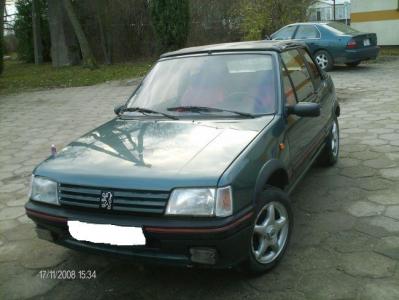

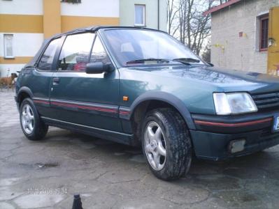

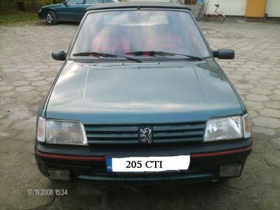

tak prezentował się w czasie zakupu :

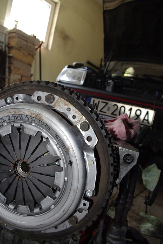

Skrzynia została rozebrana, dzwon skrzyni wymieniony, wleciało też nowe sprzęgło.
Mimo ilości opiłków znalezionych na magnesie to skrzynia jeździ nadal w aucie .

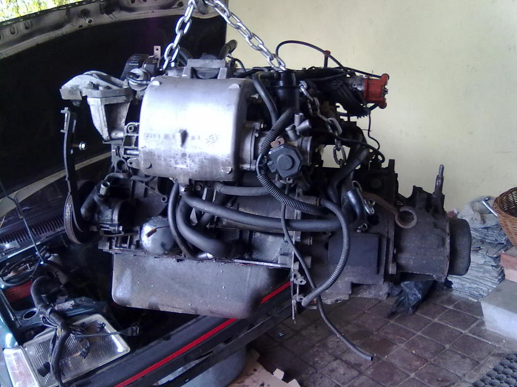

Padła decyzja, kompletny remont silnika wraz ze zmianą komputera sterującego i bebechów silnika tak by odpalić go jako Motronica 1.3, 1.9 xu9jaz
Wyjmowanie silnika
Blok został z xu9j1 wał też korby także, wleciały tłoki JAZ, głowica JAZ , wiązka komputer aparat zapłonowy, koło zamahowe, nowe sprzęgło, rozrząd, pompa wody, wałek rozrządu xu9ja 128KM itp
podczas demontażu silnika okazało się, że pompa oleju jest pęknięta w pół. W obu blokach sruba głowicy ukręciła się podczas demontażu, także blok poszedł do naprawy.
Do silnika wleciały wszystkie uszczelki nowe, pompa oleju złożona na nowych częsciach
Przednie zawieszenie na pojedynczych wahaczach wyleciało i w jego miejsce wpadł zawias z GTi

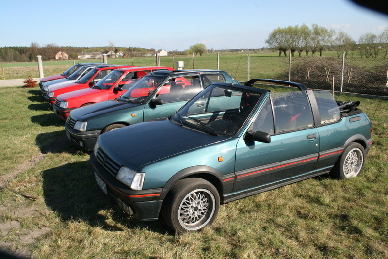

Foto z 2010 roku ,pierwszy raz dwa auta obok siebie na zdjęciu.Następne takie zdjęcie dopiero w roku 2014.
05-2010 rok

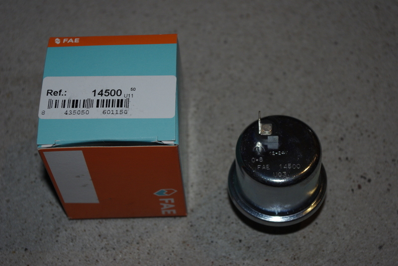

Czujnik ciśnienia oleju na wskazówkę

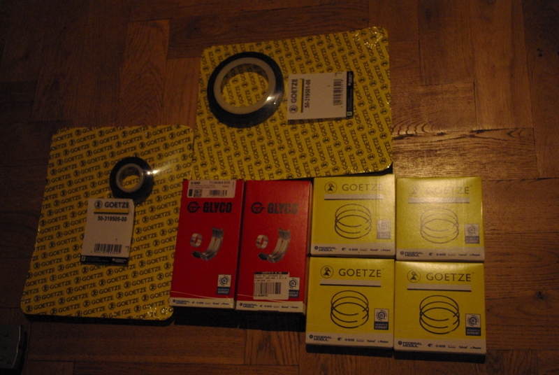

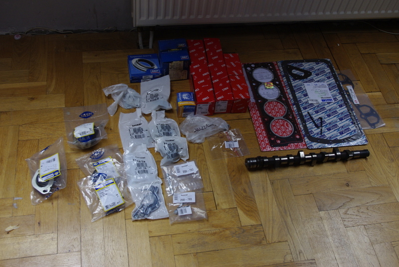

Tak jak napisałem przed chwilą, nie poddając się zbyt szybko tydzień po obróceniu panewki wszystkie części były zgromadzone do kolejnego remontu łącznie z wałkiem Gutmanna by podnieść sprawność napełniania i opróżniania cylindrów.
Wał poszedł do szlifu, panewki zakupione nad wymiarowe, głowica do obróbki i spasowania z nowym wałkiem rozrządu.

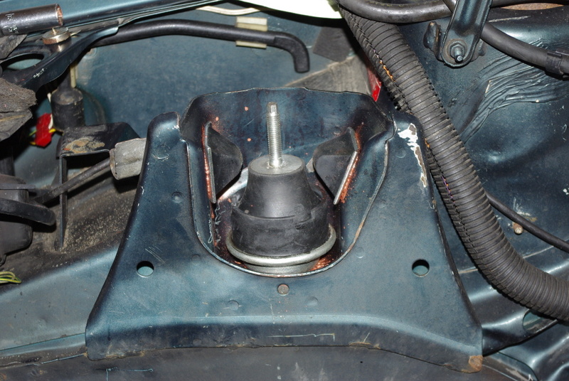

ponizej kpl.nowych Górnych poduszek silnika

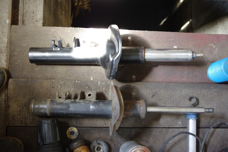

przy okazji wleciały do samochodu Bilstein-y B6 i sprężyny eibach - 40mm z nowymi łożyskami McPersona poduszkami i mocowaniami pomalowanymi proszkowo na kolor czarny i łożyskami kół
Trzy tygodnie później silnik był już złożony i siedział w aucie .
