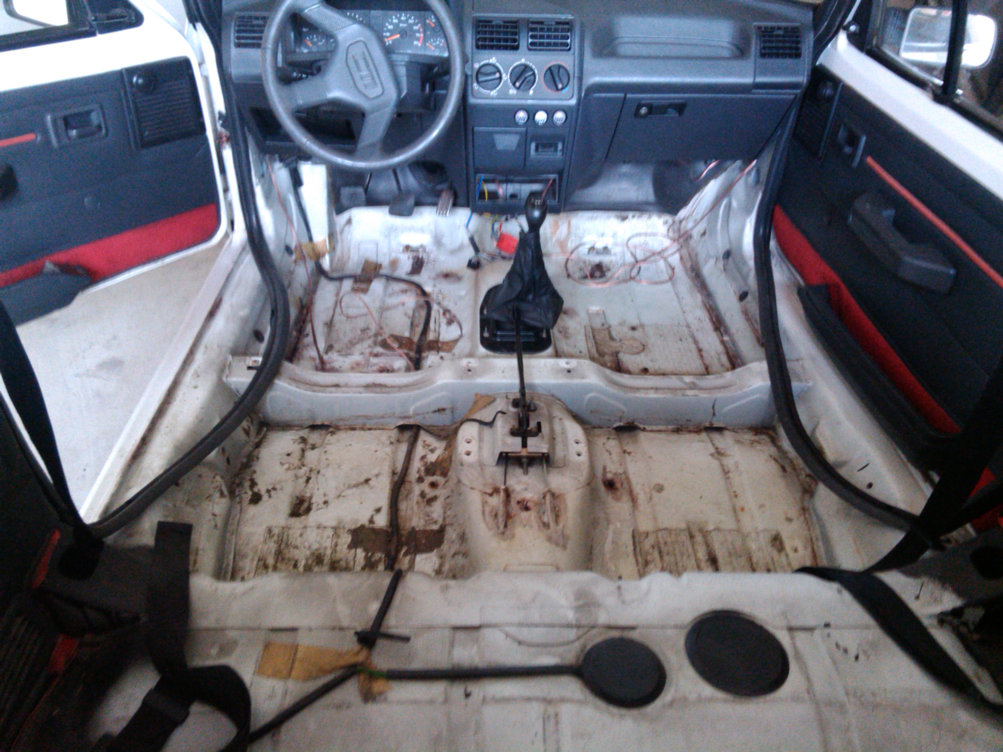

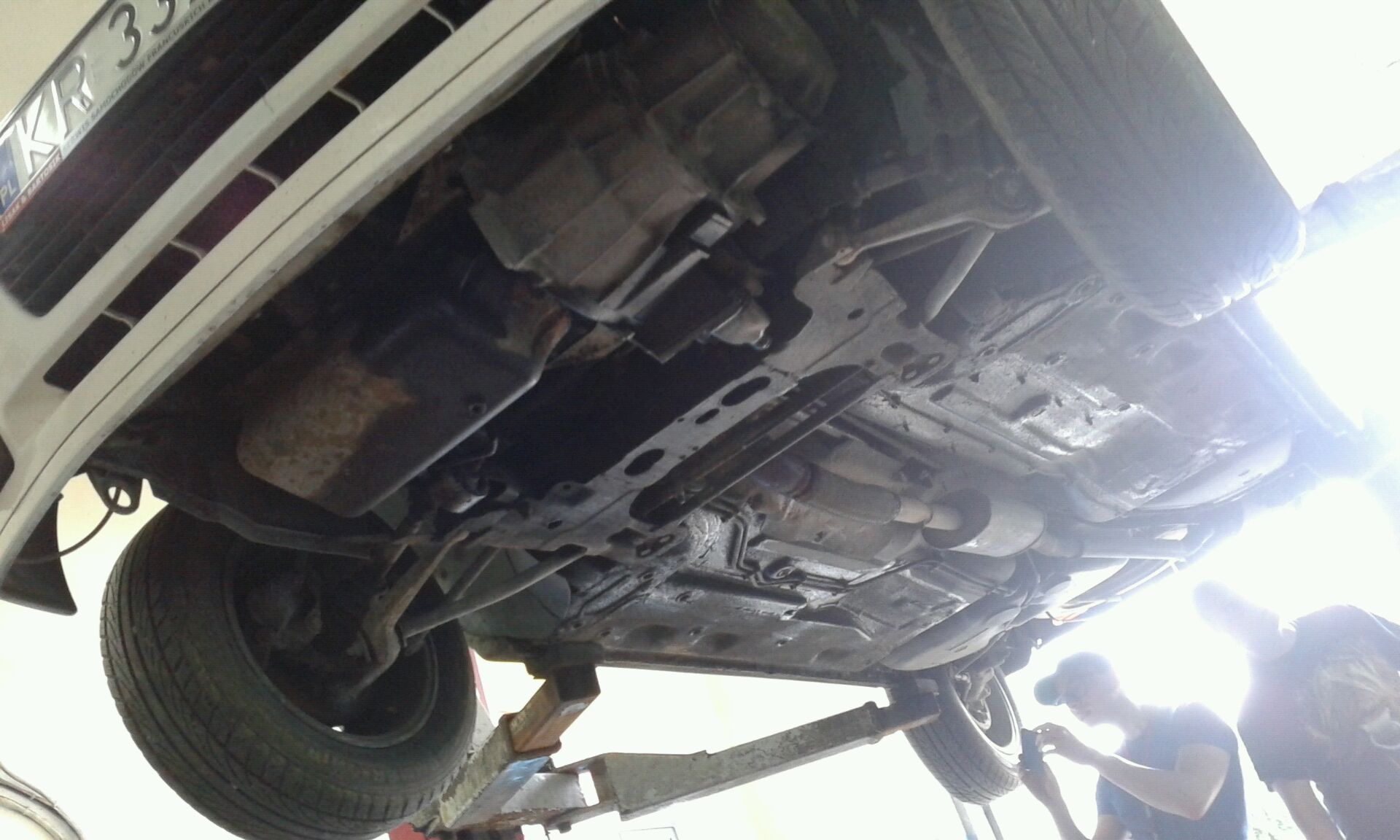

Witam zamierzam doprowadzić auto do stanu pierwotnego nie licząc zmiany silnika obecnie jest 1.6 GTI a według numeru VIN powinien być 1.9 GTI.
Zamieszczam pierwsze zdjęcia po demolce wnętrza autka! Auto po rozbebeszeniu całej podłogi(namęczyłem sie z tunelem) ukazało tylko powierzchowną rdzę... Wyczyściłem i użyłem epoxy brunox.

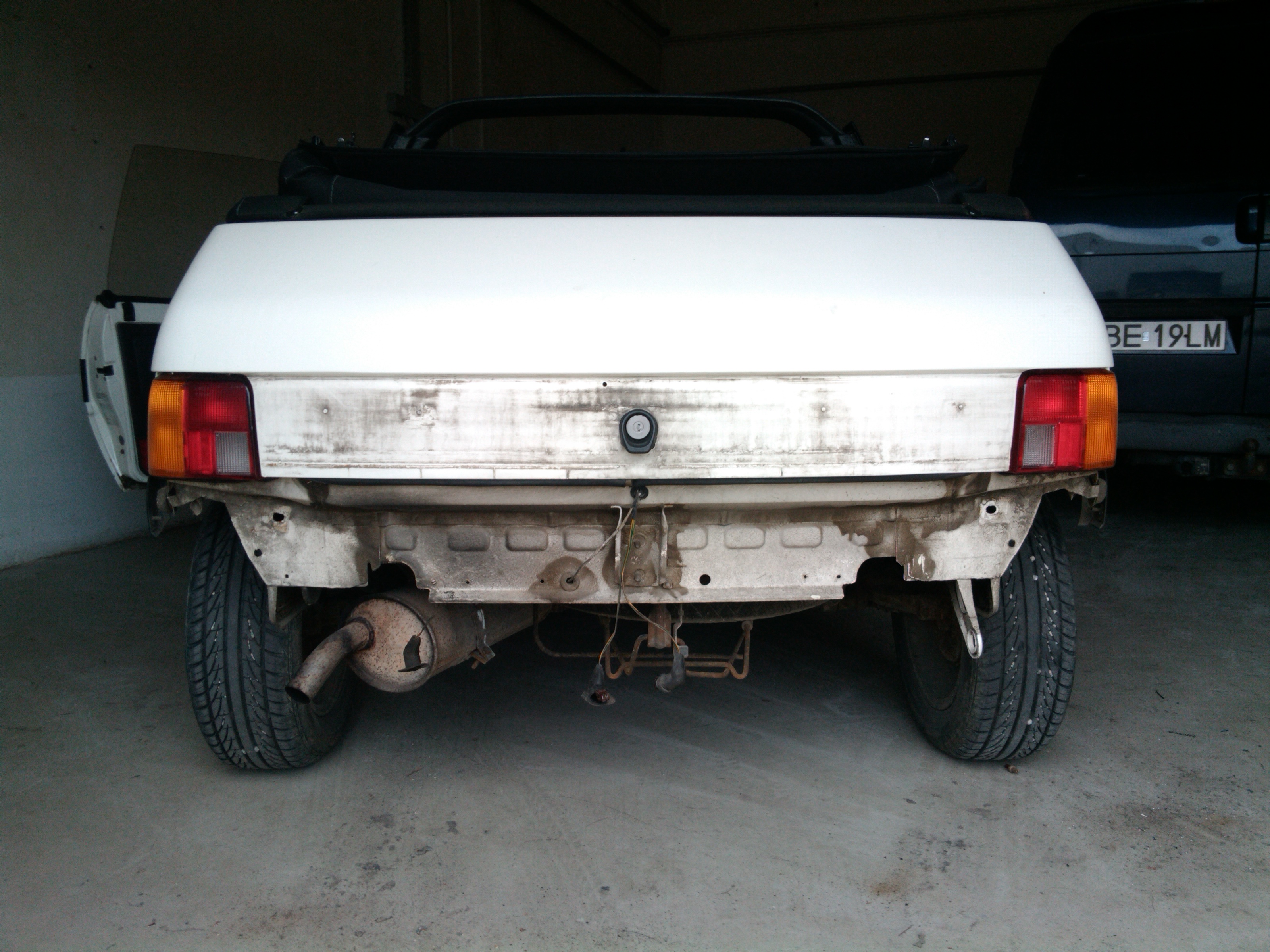

Naszarpałem się oczywiście z tylnym zderzakiem... poszerzenia po sprawdzeniu że jest czysto zamontowałem na nowo.

Ale powodzenia??:> Na zdjęciach wygląda dosyć nieprzyjemnie cykałem nieposprzątane itd

I o dziwo nie ma dużo roboty spodziewałem się dramatu. w 2 tygodnie powinienem zakończyć prace mam halę co ułatwia mi pracę... Jutro zabezpieczenie, pojutrze maty. W środę tapicer. i ogólnie sprawy środka zostaną zamknięte
Elektryk samochodowy zajmie się nim w przyszłym tyg.

To parę fot z naszych oględzin dorzucę
Mówisz - że stan nie jest zły, ale jednak trzeba go rozebrać, poskładać od nowa, pobawić się z pierdołami, żeby jakoś to auto się prezentowało...
Fura oczywiście ma potencjał, ale w takim stanie, w jakim był nie wyglądałby dobrze na drogach
Cieszę się jednak, że krakowskie CTI wypłynęło na forum. Widzę, że wziąłeś się błyskawicznie do roboty. Powodzenia życzę i wytrwałości. Mam też nadzieję, że wkrótce "perełka" nie będzie potrzebowała cudzysłowia

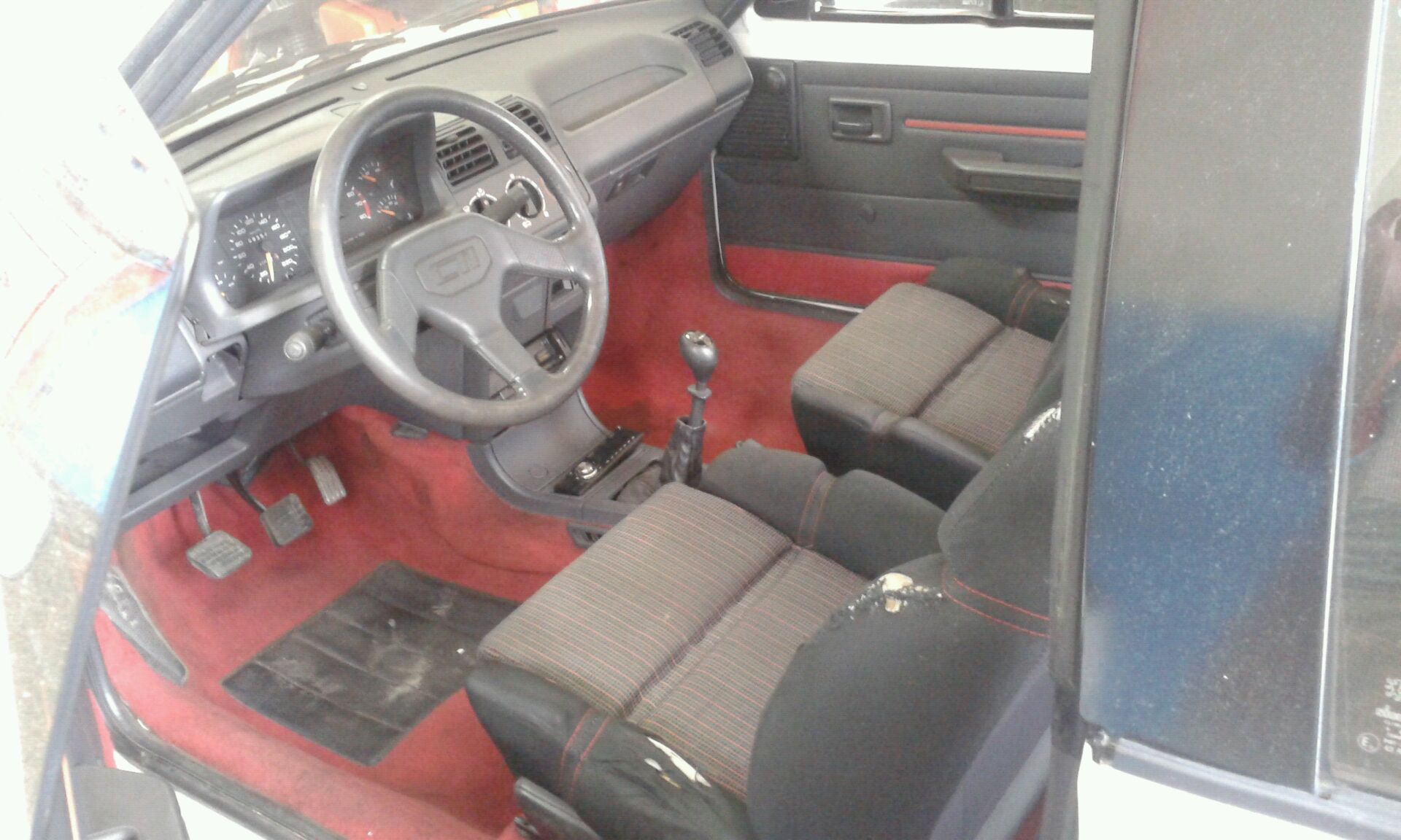

Owszem jutro Akcja Deska Rozdzielcza, podłoga właśnie wróciła z prania chemicznego(niestety śladów od tunelu na dywaniku nie dało się usunąć(zakryje je tunel z własną wykładziną lecz liczyłem ze będzie w 100% czysta) - Te pierdoły to nic w porównaniu z renowacją Miniaka którą przeprowadziłem w 2008-2009. Jako że latami nie byłem posunięty popełniłem mnóstwo błędów, teraz na szczęście mądrzejszy o 2-3 auta w tym mercedesa w 124 - którego zajeżdża teraz znajomy mojego ojca

Moze zamiast dawac fotele z wersji ph1, wstawisz sobie jakieś odpowiednie dla tego modelu, a te sprzedasz
. Na przykład mi

Nie wiem zastanawiam się wciąż nad tym... Ale chyba zostanę przy oryginalnych

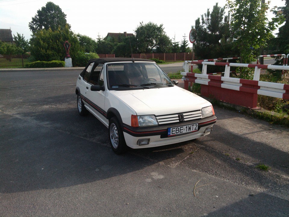

Witam. Długo milczałem ale to ze względu napiętego terminarzu spotkań i pewnych projektów których podjąłem się w pracy. Na ten moment "perełka" została doprowadzona do stanu 100% pewnego mechanicznie. Tzn nowy układ wydechowy rozrząd regulacje zapłonu, nowe sworznie i tulejki w zawieszeniu itp. Oto pojawił mi się problem po wymianie klocków w aucie! otóż pali się ciągle kontrolka od kończących się klocków... płyn ok hamuje także ok nie wiem w czym problem! A ostatnio zdarzyło mi się jechać w deszczu... i oto wyjaśniła się kwestia wykończonych siedzeń z uszczelki w rogu szyby(tego trójkącika) kapie woda... macie pomysł co z tym zrobić? Dach jest ok po pełnej pielęgnacji i zaimpregnowaniu. Dziś przyszły nowe halogeny.
Poszukuje plastik - daszek nad zegary z schowkami na górze konsoli mam popękany!
A oto jak się prezentował pug na wrześniowym spacerku!
