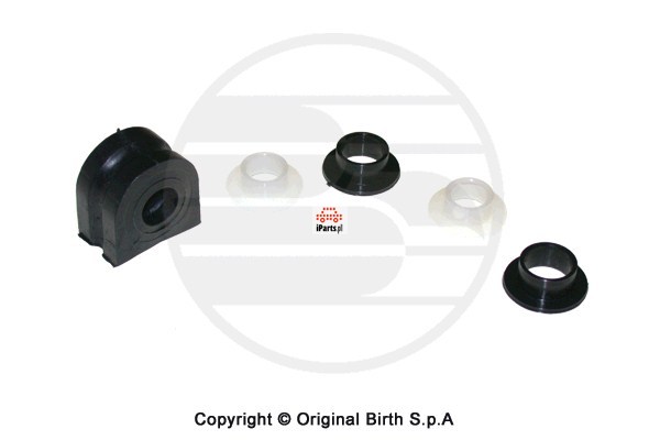

Czy jest jakaś opcja na naprawę luźnego wybieraka (tego w kształcie litery L). Pod nakrętką są potężne luzy co skutecznie uniemożliwia sprawne wachlowanie drążkiem.

tam są plastikowe/teflonowe tulejki które można kupić i wymienić, na chwile pomoże też taśma 8)7

sklep z częściami do francuzów powinien być w stanie załatwić, ale było kilka rozmiarów z tego co pamiętam wiec najpierw trzeba by pomierzyć niestety

Trochę zacząłem rozgryzać przy samochodzie jak to działa.
Czarne tuleje (większe) przychodzą w środek L-Wybieraka, tylko nie wiem czy między te tulejki jak już siedzą w środku dochodzi jakaś uszczelka/podkładka.
A co z tą gumą i białymi tulejkami? Nie wiem czy dobrze widzę na rysunku ale guma wchodzi w dźwignię zmiany biegów a te białe tulejki wchodzą w dźwignie po obu stronach?

Dzisiaj złożyłem L-wybierak z nowymi czarnymi tulejkami, ale po kilku machnięciach wajchą zmiany biegów, luz znowu jest wyczuwalny ;/

Mechanik, kiedy zakładał rozrząd jeszcze z dwa miechy temu mówił o tym, że cięgna z przegubami kulowymi mają się całkiem dobrze. Wspomniał o L'ce nad którą teraz ubolewam. Wszystko złożyłem tak jak należy i po dokręceniu śruby na początku wszystko jest ok. Kilka świateł i wajcha znowu fruwa jak łyżka w zupie.
Jak zdejmowałem L'kę z przegubów to spadło mi na glebę to główne cięgno wybieraka które idzie do dźwigni biegów. Jak to wszystko składałem to wyczułem horyzontalny luz na dźwigni. Może to ten luz powoduje rozkręcanie się L'ki? Co z tą gumą? Białe tulejki wchodzą w tą gumę na ścisk idealnie.

jak ci tak po prostu to cięgno spadło to raczej nie jest w dobrym stanie 8)7, na gumę nie mam pomysłu, na schemacie jej nie ma i nie przypominam sobie takiej, co prawda nie rozbierałem wybieraka od diesla, ale każdy inny miałem w rekach i nie było czegoś takiego
