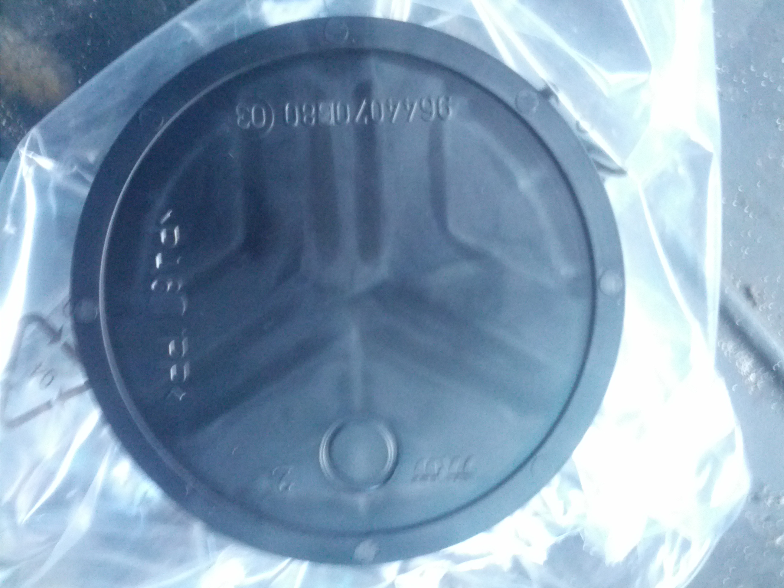

chodzi mi o te takie (u mnie rdzawe...) metalowe kółka w podłodze pasażerów - wypadły, pokruszyły się, ni ma.
czy w tych kółkach są fabrycznie jakieś otwory wylotowe wody? czy to szczelne zaślepki? muszę coś dorobić i wolę to zrobić z głową...

szanowni państwo, jesli ktoś nie wie to spieszę z informacją, że..
na moje oko to są zaślepki to tych otworów własnie - cena u miłego pana Krzysztofa - 4,88 netto sztuka
zastanawia mnie tylko.. gdzie góra gdzie dół

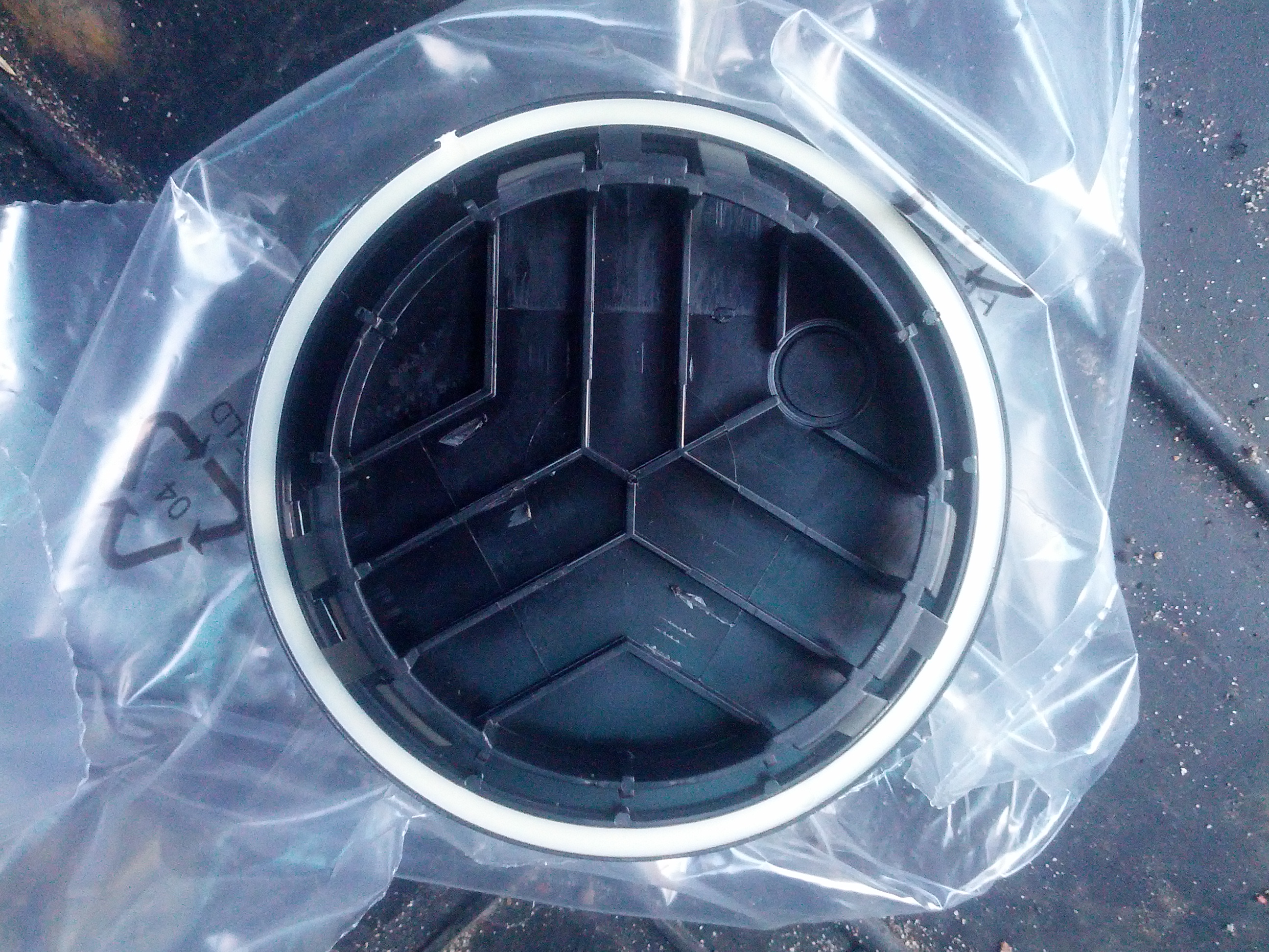

Średnica taka sama jak w 205? Fabrycznie są blaszane.
Góra na moje oko płaska, a dół z zatrzaskami. Czyli wtykasz od środka

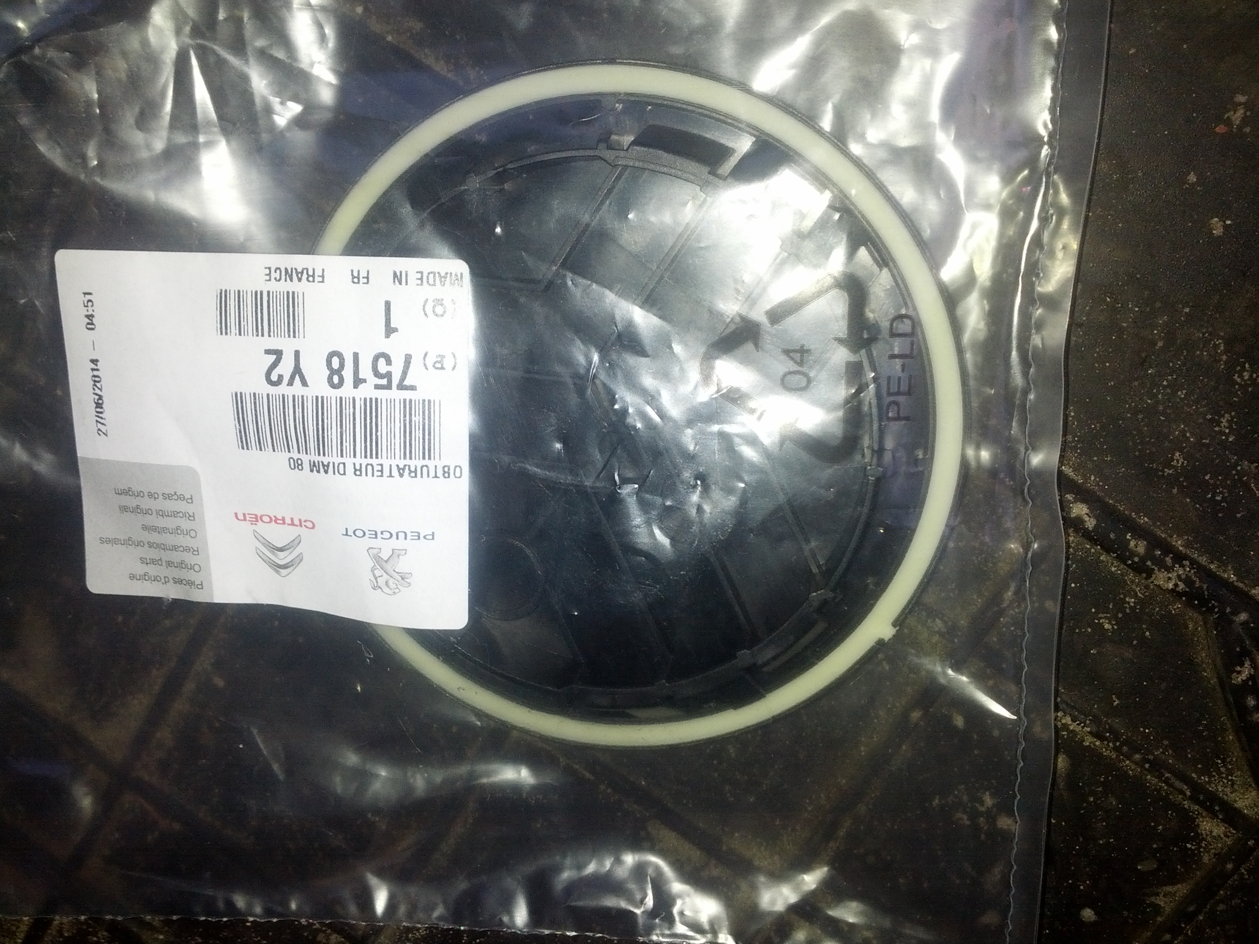

Numer ref. Mialem z sboxa po wpisaniu vinu
 te zaslepki pasuja do wielu pugów, średnica 80 mm. Sie postarali moim zdaniem. Juz zamontowane.
