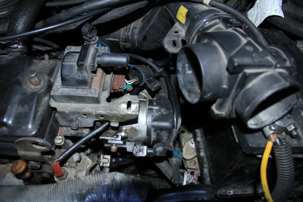

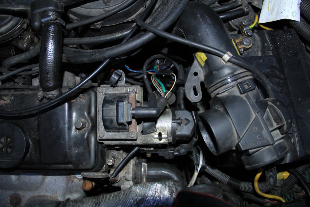

Wiec tak nie miałem dziś za dużo czasu i zdążyłem jedynie sprawdzić że:
-na cewce nie ma w ogóle prądu
-na module jest taki sam na obu bocznych pinach ( środek to masa z tego co kojarze )
wszystko sprawdzałem na drugiej pozycji kluczyka.
Informacyjnie dodam że do cewki wchodzą mi dwa kable szare, jeden gruby zielony który rozdziela się na dwa, pomarańczowy i taki białawy który jest luźny ( zaraz za cewka wisi wolny konektor który nigdy nie był podpięty)
Nie dałem rady dziś sprawdzić masy. Jakieś dodatkowe propozycje po tych informacjach?
Fotka poglądowa
Fotka poglądowa

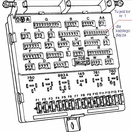

Też mam takie wrażenie że trzeba szukać w tym kierunku z którego ma być + po stacyjce. Co do samego oznakowania to złącze E tor 1 jak mam to rozumieć chodzi o złącze które na jednym z obrazków oznaczone było jako E (tj trzeci rząd od dołu , drugie po prawej i pin nr 1) ?

Masz opis złączy w skrzynce bezpiecznikowej.
[img]
Skrzynka bezpiecz.JPG (73.14 KiB) Przejrzano 12771 razy
[/img]
