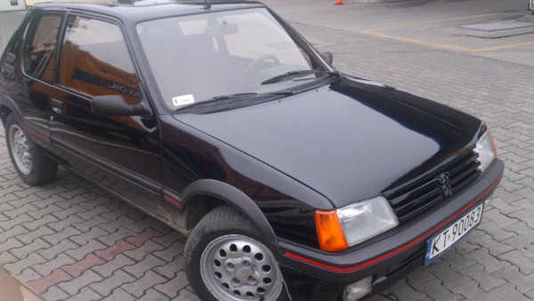

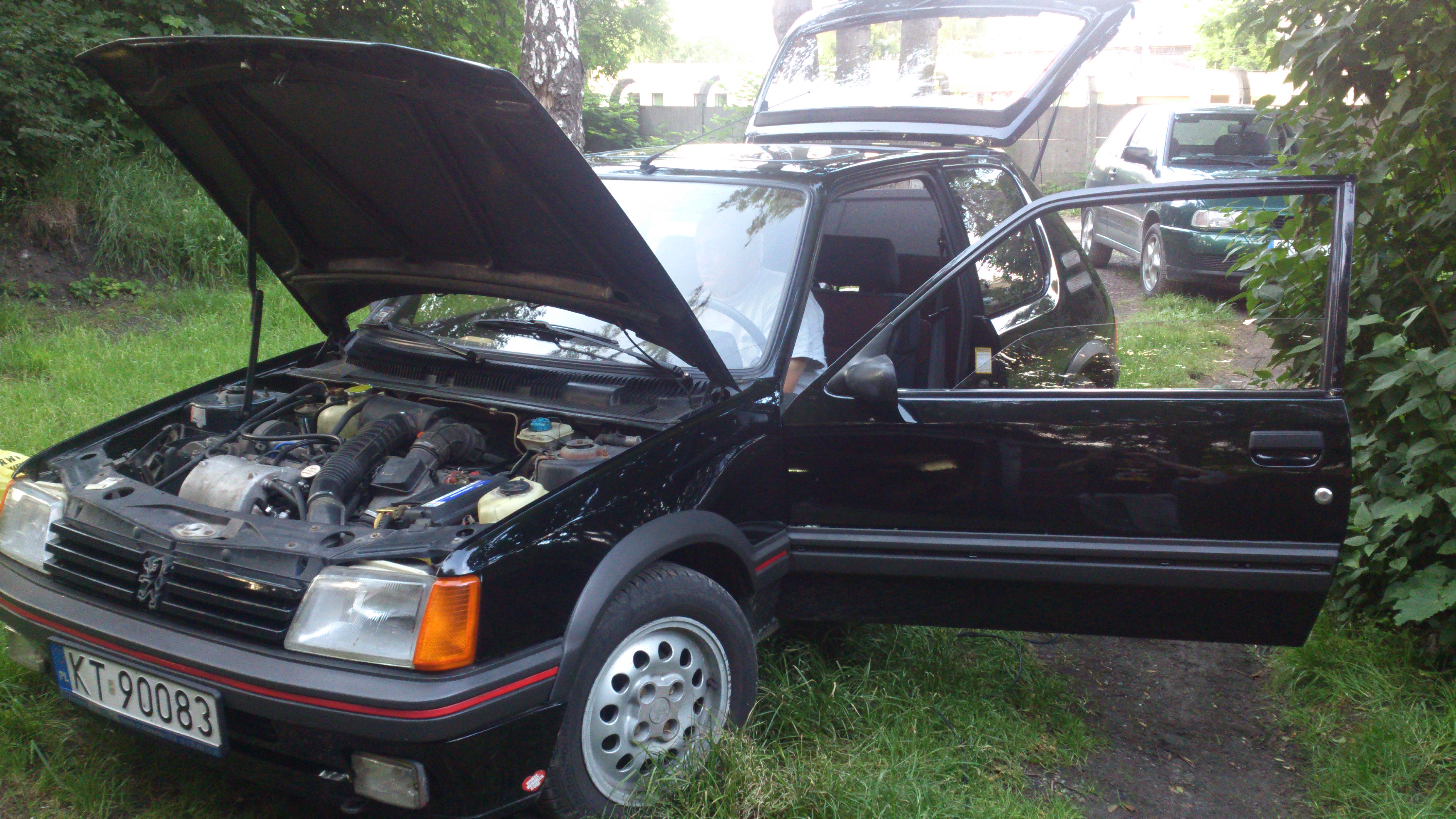

W dniu zakupu
W dniu zakupu

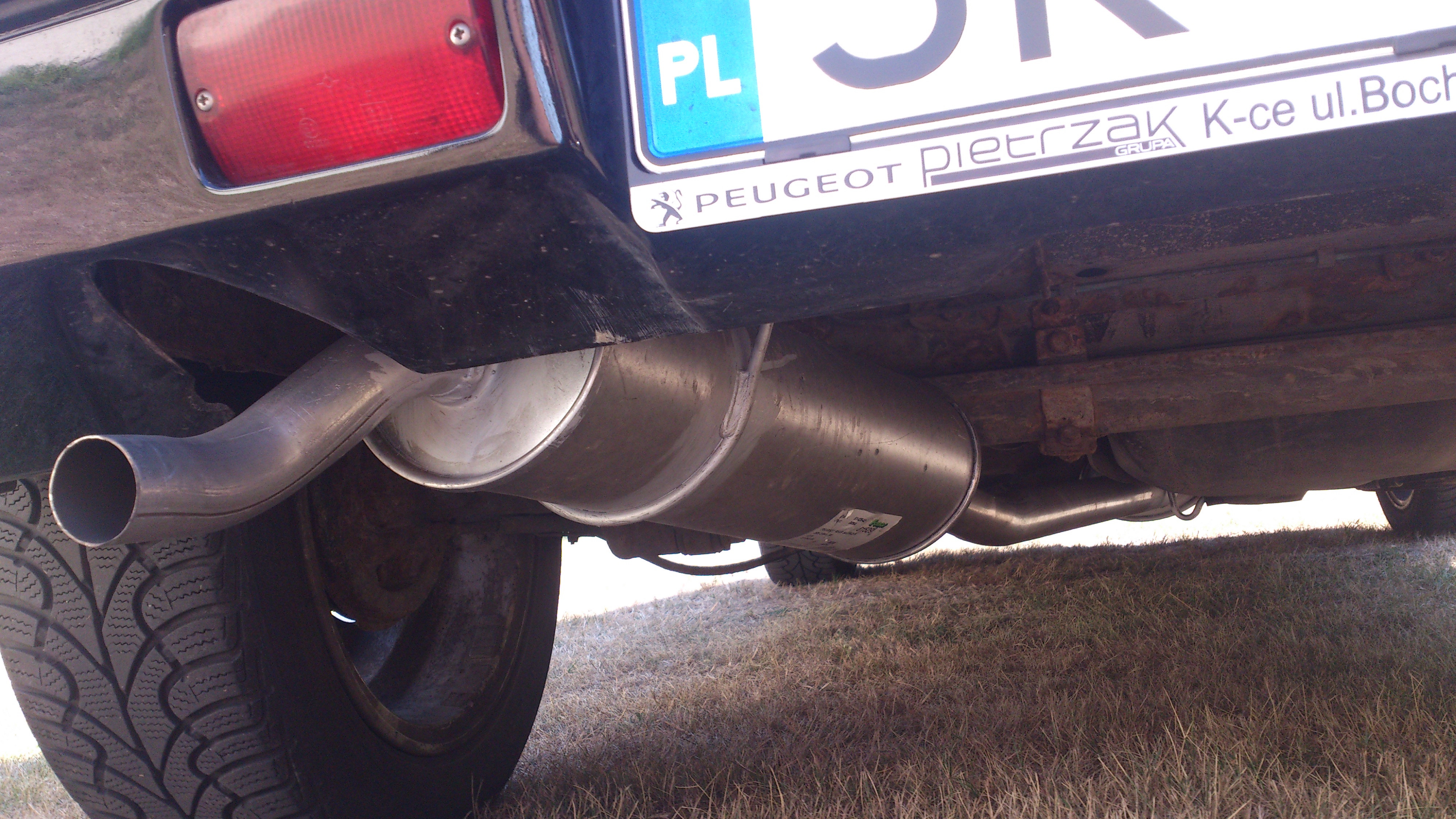

z tłumikiem chyba trzeba coś zrobić wygląda koszmarnie, jakis powykrecany a koncówka już całkiem... a przeciez dedykowany do tego modelu (Walker- obecnie jedyny jaki udało się zamówić+ 2 tyg czekania).
Lecz w aucie w końcu nastała cisza....
Sliczny tłumol Walkera

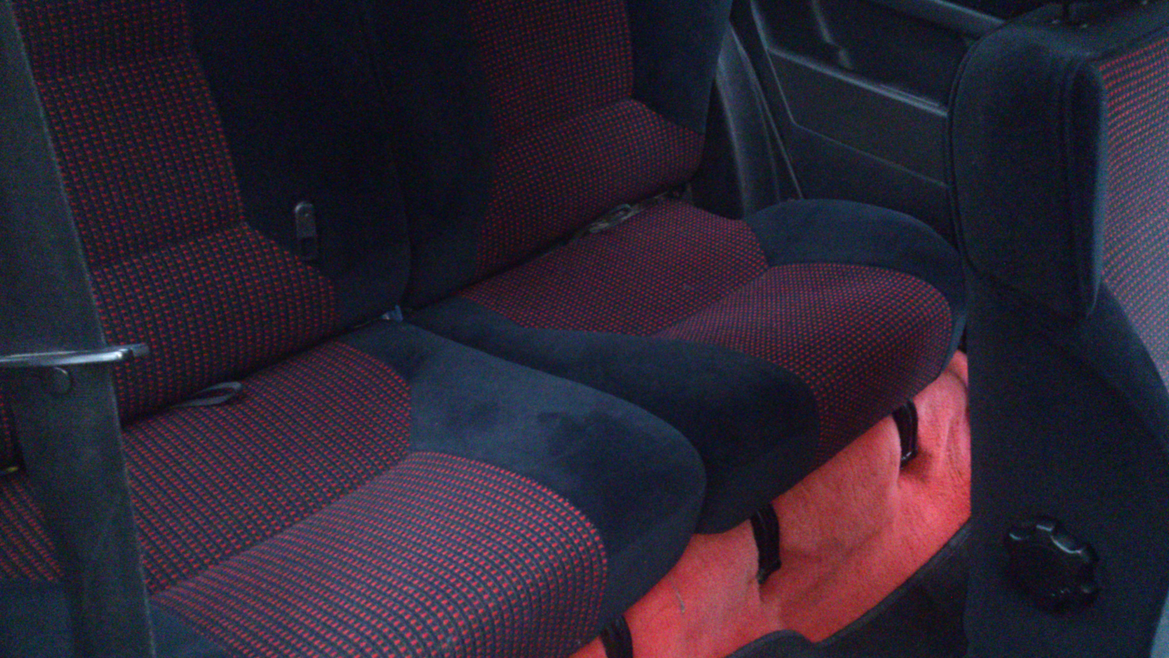

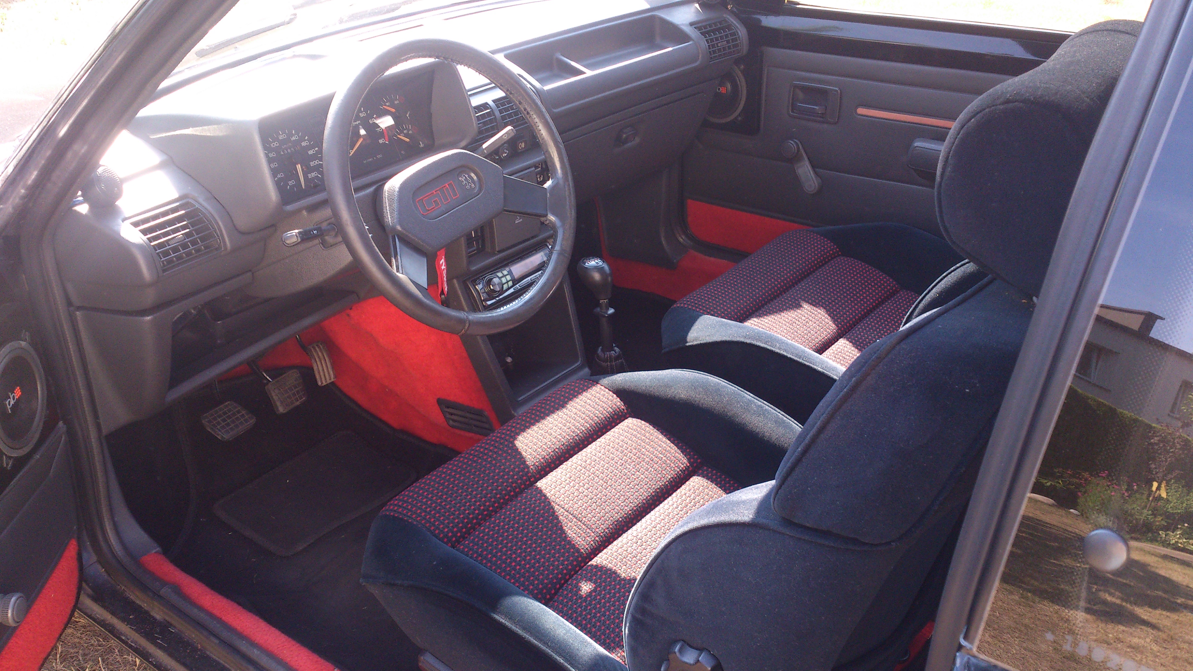

tylna kanapa, mozna sie zdziwić ale naprawdę dobrze pasuje (w koncu to od 309 GTI)
wnętrze jak widać
wnętrze jak widać

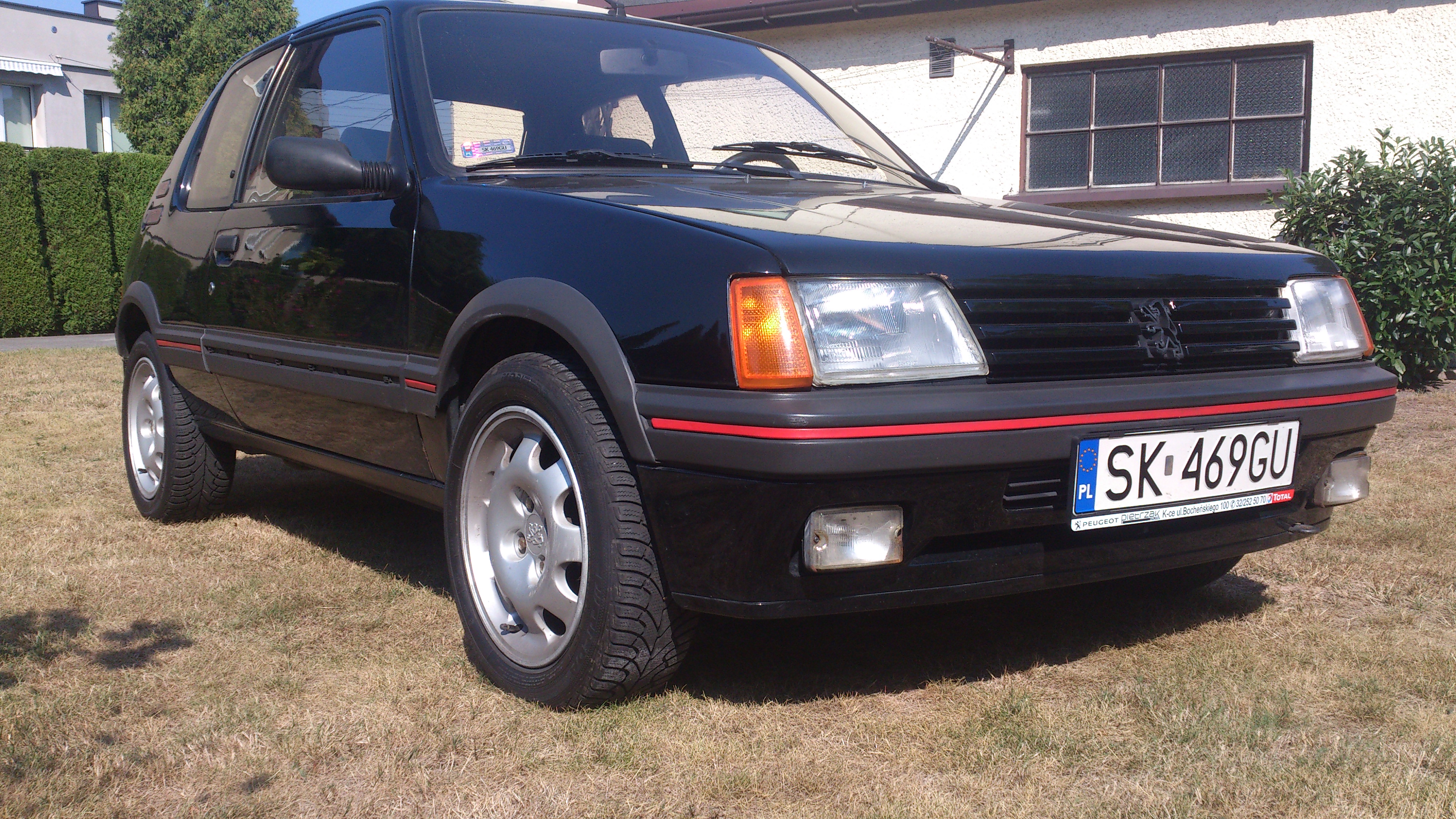

sprzed paru tygodni
sprzed paru tygodni

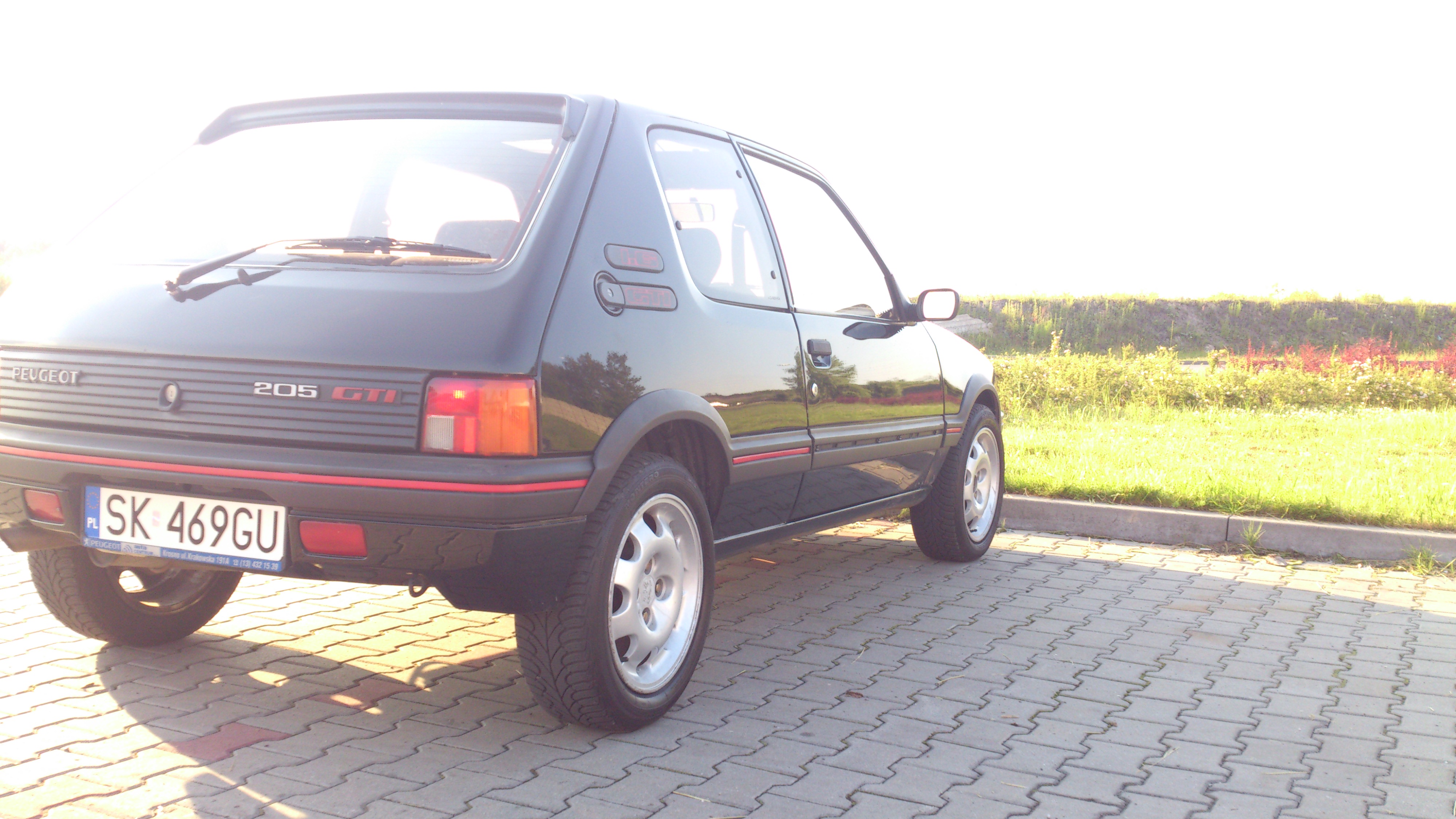

przymiarka kół 15"
przymiarka kół 15"

Taki właśnie powinien być ten wydech. Musisz się po prostu przyzwyczaić :)

Dzięki za filmik. Pytanie czy takie właśnie wychodziły z fabryki?
No zobaczymy, do wszystkiego można się przyzwyczaić, ale jeśli coś lepiej wygląda to powstaje pytanie czy warto...
zostawiłem sobie końcówkę jaka była założona wcześniej, bo nawet mi się podobała, zawsze można do niej wrócić...a może jakąś inną
dołączam zdjęcie gdzie widać dokładnie krzywiznę przebiegu tłumika

Jakie to jest paskudne :X ale bym to cial...

Tłumik narazie zostaje, co tam 8)
