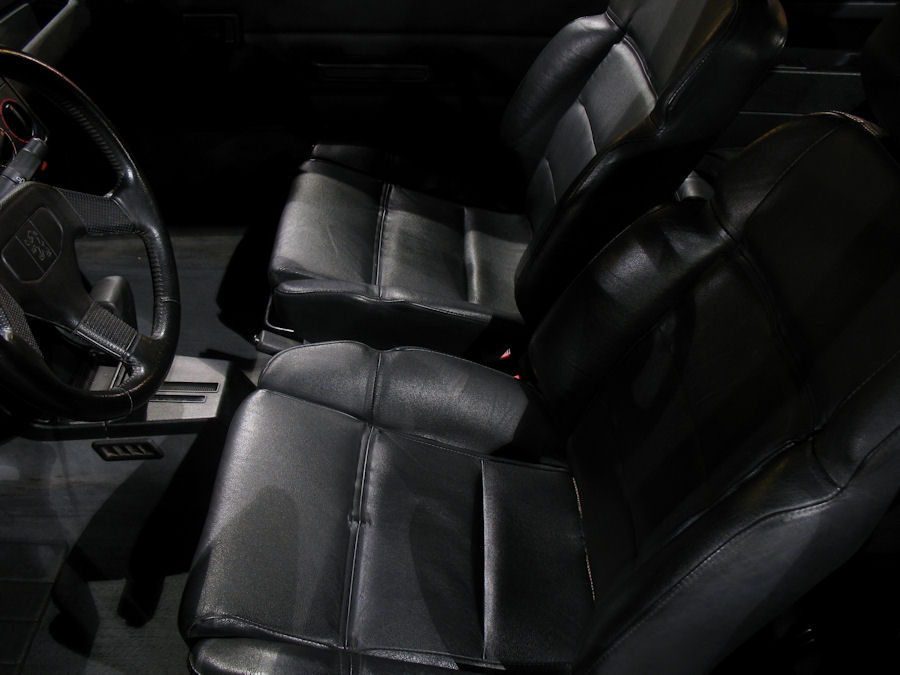

Fotele, a zwłaszcza kremowe skórzane boczki to słaba strona tych wersji. 75 tysięcy to niski przebieg i fotele powinny być jak nowe, ale jeśli ktoś o sporych gabarytach jeździł tym autem często w małe trasy, to mogło się to poprzecierać.
Tutaj fotka mojej tapicerki w 205-tce z przebiegiem (wówczas) 70 tysięcy:
