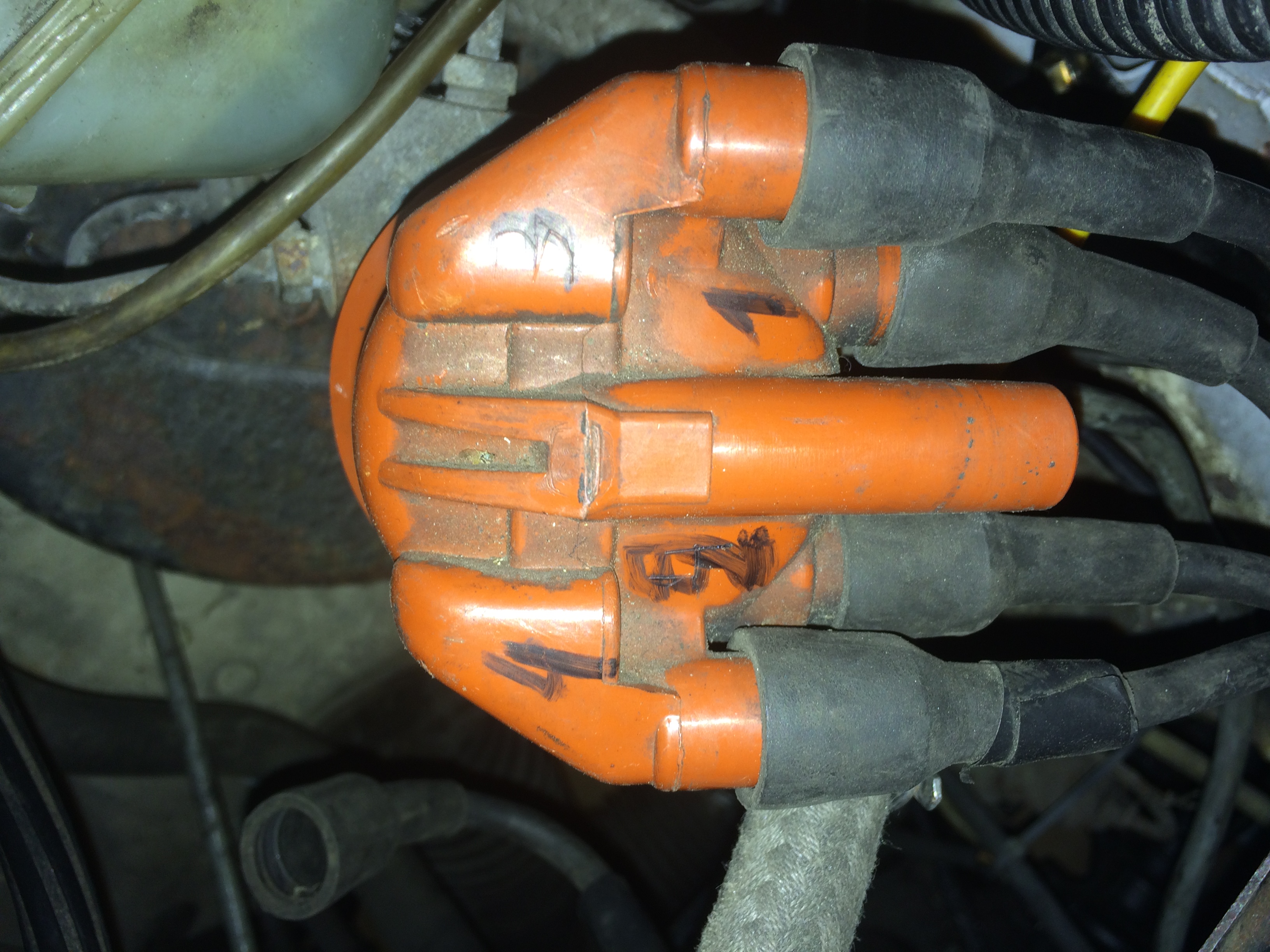

Zdjęcie kopułki i numery cylindrów z którego palca jaki przewód.
Zacznij od tego. Dobrze dokręć świece. Bo i taki przypadek miałem.

Re: Podlaczenie wtryskiwaczy
Dziękuje za zdjęcie.
Liczyć od rozrządu?
Liczyć od rozrządu?
