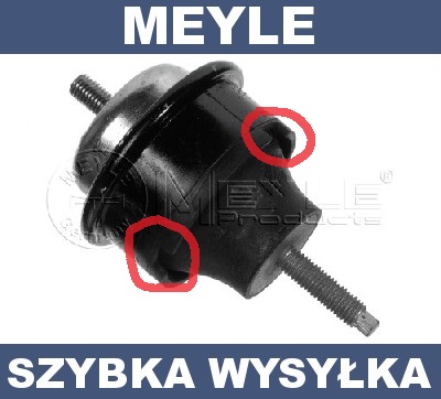

Macie jakieś pomysły na odkręcenie tej górnej poduszki silnika w 1,9d ? Nie ma tam w ogóle podejścia, żeby ją złapać żabką czy czymś ;/ Dodam, że górną część mam wyrwaną - ten górny gwint jest wyrwany.

Przecinak, młotek i jebudu. Ew. są specjalne klucze do tego, ale nie warto szukać ;)

No tak, ale w gumę będę przecinakiem uderzał to przecież nic nie ma, będzie amortyzować ;/

Uderzasz opierając o te miejsca zaznaczone na czerwono - tam pod gumą jest metal, a w niektórych wersjach tych poduszek nawet nie ma gumy na tym pierścieniu. Sam tak wymieniałem w każdej z trzech 205 ;)

Dzięki za pomoc, kilka uderzeń przecinakiem i poszło ;) Pozdro
