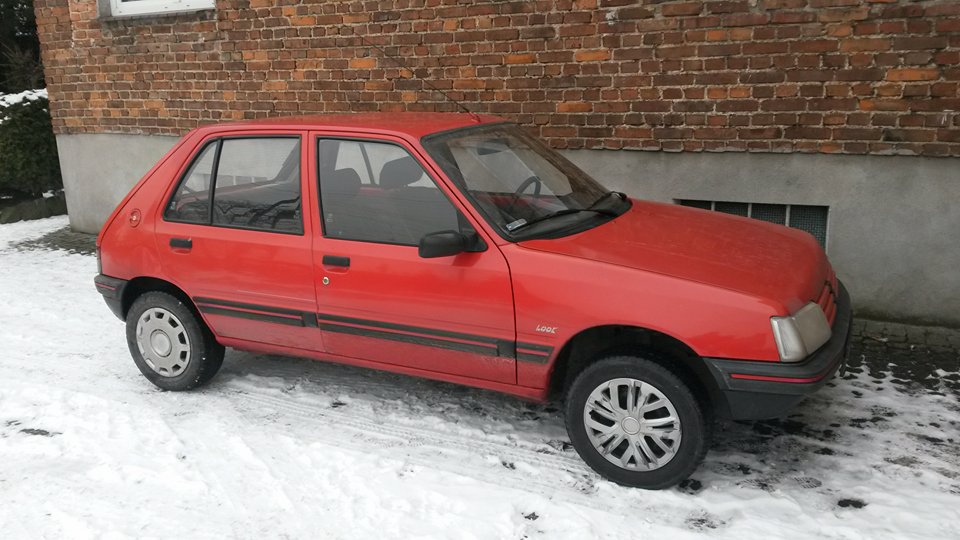

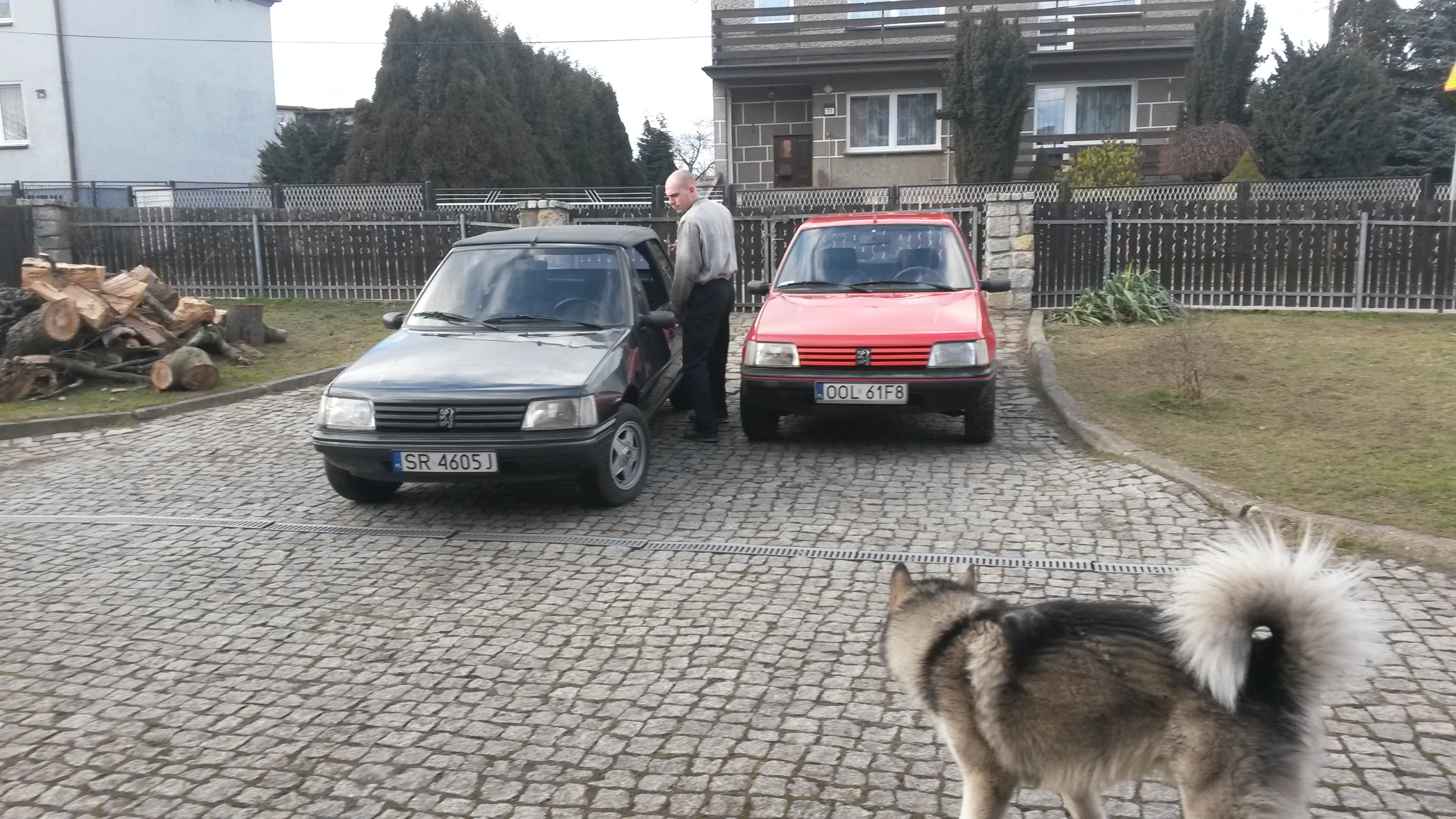

No, to zabieram się za drugie autko, bohatera dnia codziennego. Czerwony Look 1.1 przy zakupie 202 tys na wajzlu. (Styczeń 2018) Dostał miejsce w garażu w zamian za łaciatego Rompla v1, który nieszczęśliwie zakończył żywota niczym prawdziwa rajdówka!
Rompel v1 przed operacją "dawca".
A tu Rompel v2. na starych blachach, razem z Kucem.
Cena wywoławcza: 1800zł. Dojechał o własnych siłach, a jako że był kupowany po ciemku, to następny dzień przyniósł sporo zaskoczenia. Na +. Autko okazało się praktycznie bez koniecznego wkładu. Bardzo dużym zaskoczeniem okazało się wnętrze Looka, bo mimo że biedne, to zachowane w bardzo dobrym stanie. Plastiki kompletne i nie połamane ba, nawet nie skrzeczały za bardzo! Typowo do Puga, kontrolka z świateł mijania nie świeciła. :P

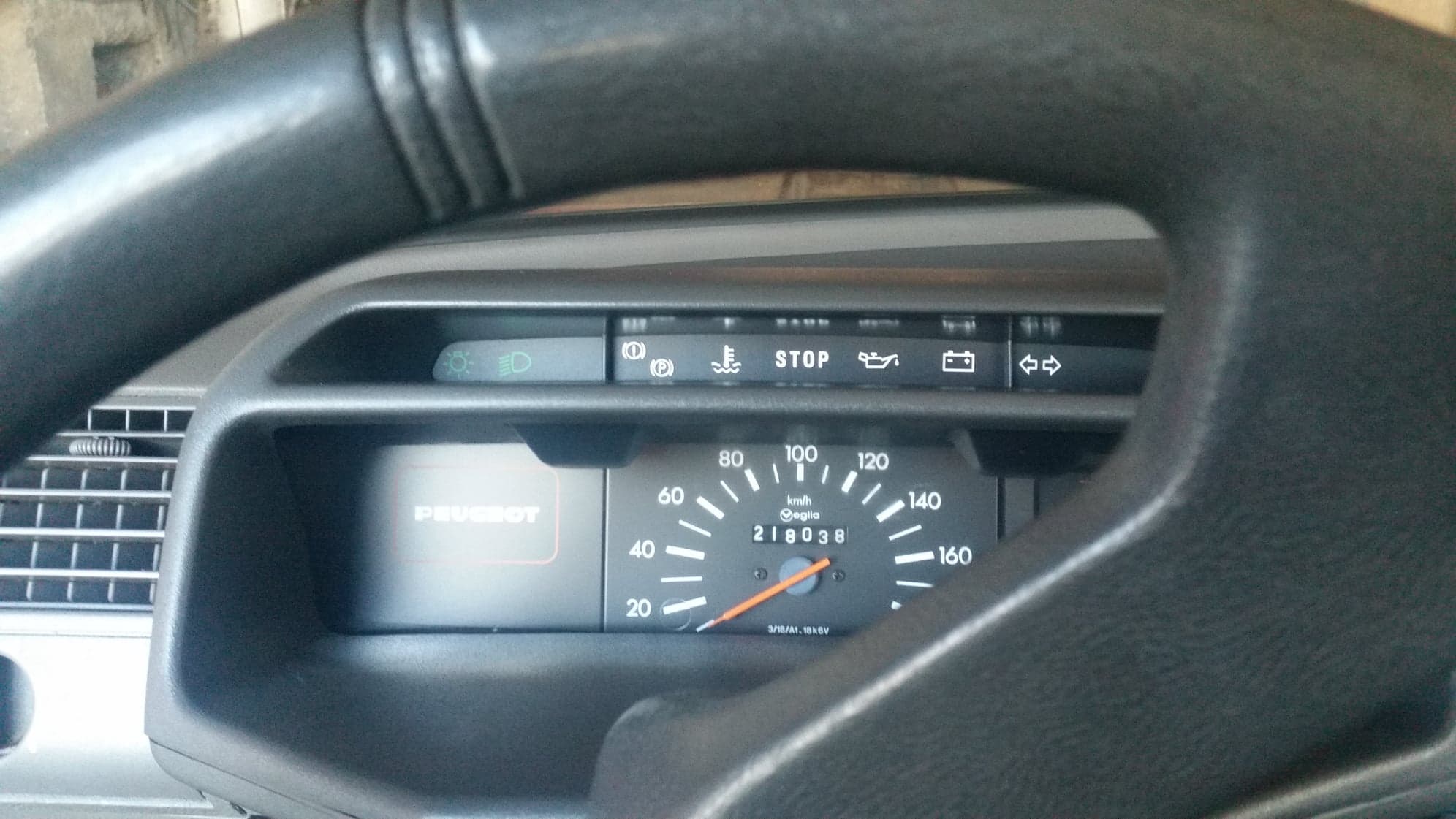

Kilka zdjęć z maja. Przebieg widoczny na zdjęciu z 14.05.2018 ;)

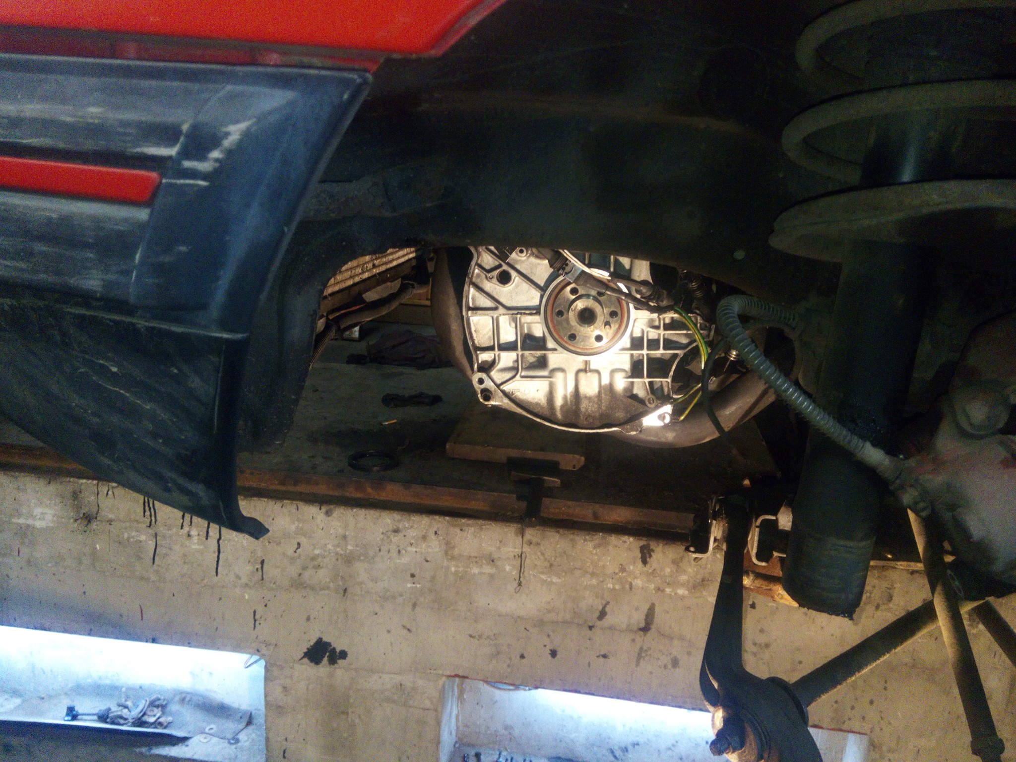

Lipiec 2k18, konieczna wymiana simmeringu pomiędzy silnikiem a wałem, bo Rompeł od czasu zakupu zostawiał brzydkie ślady na kostce pod domem.

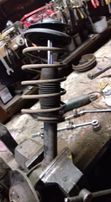

Autko spisało się perfekcyjnie, nawet nie zająknęło, mimo że półoś i łożysko na McPersonie zaczęły o sobie dawać znać.

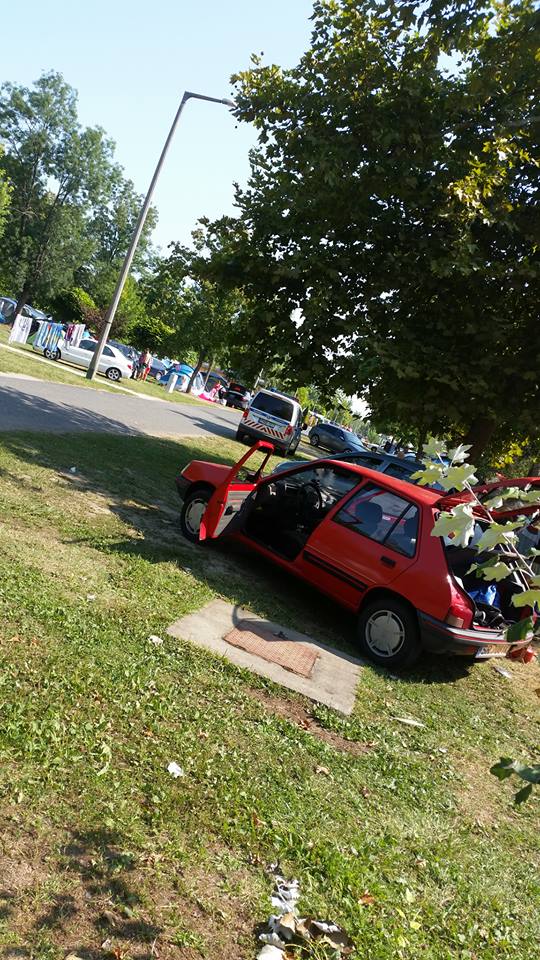

No i tak wyszło, że pojechaliśmy. Po drodze zahaczyliśmy o Europ Raid w Krakowie.
Już ranek, czas ogarnąć mordkę i tyramy nad Balaton!
Trasę tam przebył Pług idealnie. :) Parę dni przed wyjazdem wsadziłem wszędzie, gdzie przewidział producent 13" głośniki, także sąsiedzi na polu nie mieli lekko. ;) Pewnego razu nawet węgierska policja przyjechała posłuchać naszej muzyki! :)

Półoś i łożysko dalej klepią na winklach, ale ostatnio z nudy wziąłęm się za wymianę spalonej żarówki z świateł mijana, bo chyba nic tak mnie w Pugach nie irytuje. :P

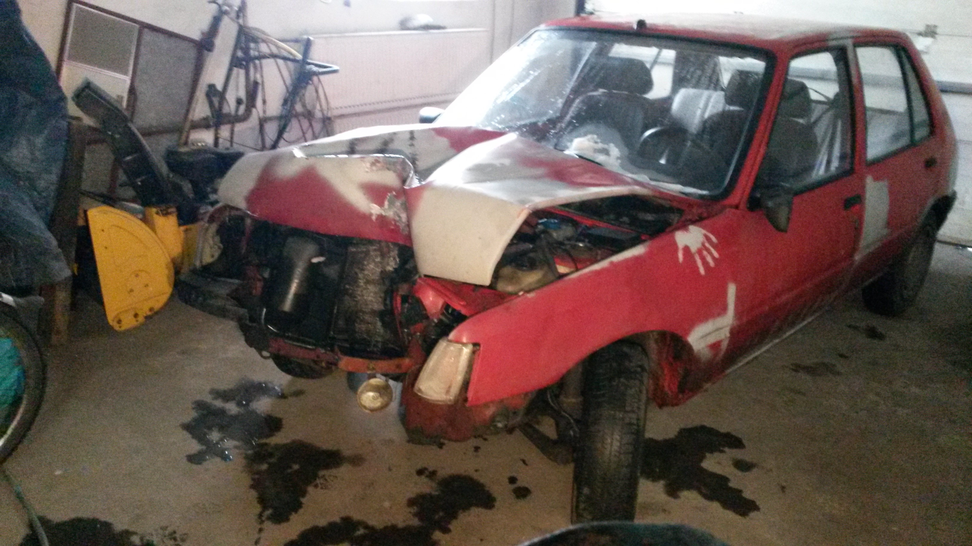

Za niedługo będzie trzeba zrobić wymianę olejów, więc i na łożysko i półoś przyjdzie czas. Klepią też zawory, co też będzie do ogarnięcia. No i ostatnio miał małą stłuczkę, więc trochę blacharki też mu trzeba będzie zrobić. :) Wszystko w swoim czasie, tymczasem jest idealne autko, pewne. Lać i jeździć. :)

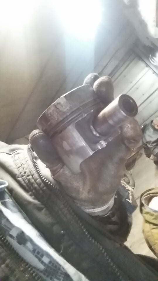

Mamy go, po zrzuceniu głowicy wszystko było jasne. :) 2 Tłoki zatarte, pierścienie miały już dość.
Był konkretny plan, żeby wrzucić mu 1.4, albo swapa z silniczkiem z Kuca, ale cóż, po policzeniu kosztów i znalezieniu tulej z tłokami za śmieszne pieniądze, zostanie oryginał. Ale po kapie. Póki co jesteśmy w żółwim stadium kapitalki. Haha, ciekawe co to będzie, co to będzie.

Uszczerbiony tłok
Uszczerbiony tłok
Zatarty cylinder
Zatarty cylinder
Te TU1M zawsze lubiłem. Jak przez ostatnie kilkanaście dni oglądałem co on ma w środku, to polubiłem go jeszcze bardziej.

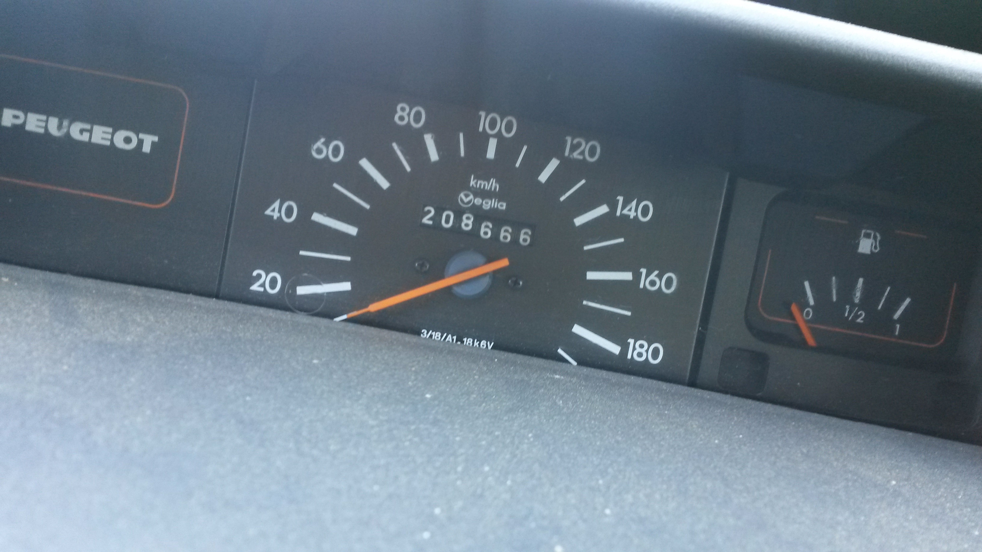

Dzisiaj była okazja wyprostować nogę, to i sprawność silnika została zweryfikowana.
Wniosek?
Rompeł v2
Rompeł v2
Remont się udał, rompeł jeszcze pożyje. :mrgreen:

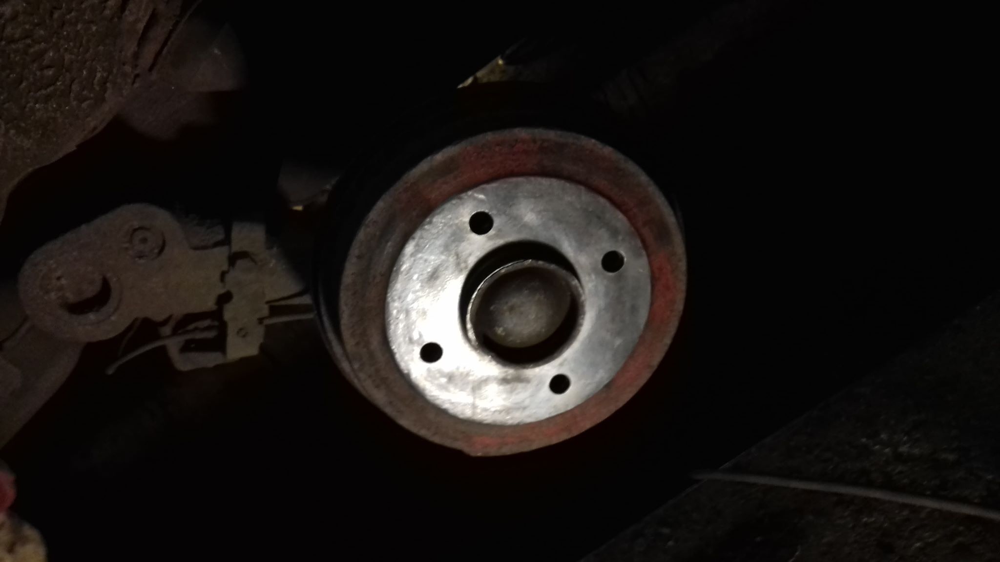

Pomalowany na czy, ale z nowym łożyskiem
To już nawet nie było łożysko, cały smar musiał wyparować parę lat temu, bo ruda to jedyne co się tam znajdowało.
Bęben trzyma na łapie z obu stron. W końcu :P

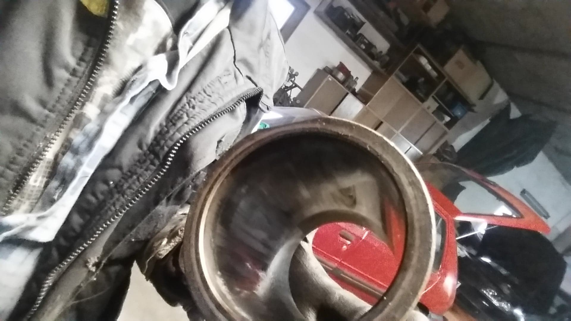

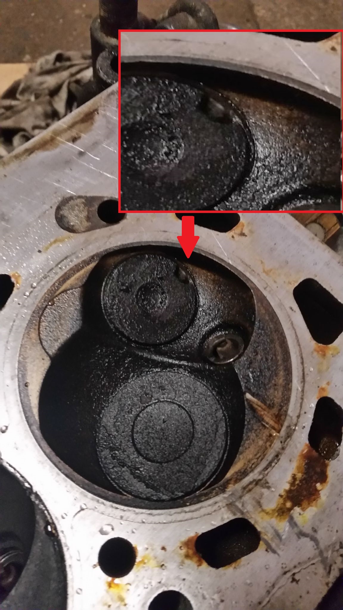

No, w piątek okazało się że nie pali na jeden gar, a ciśnienie na 4 cylindrze = 0. No super, po chwili zastanowienia już Rompeł był skazany na rozbiórkę w celu rozdysponowania co fajniejszych części do fajniejszych 205 XD
Ale w trakcie dmuchania w gniazdo świecy - czuć lufcik w rurze.
Mówię kurde, no ostatnio nie było podobnej sytuacji, może to coś mało inwazyjnego a ten silnik jeszcze nie raz nas zaskoczy.
Po zdjęciu głowicy - proszę bardzo ukazał się taki widok:
PHI taka błachostka to nie opłaca się auta złomować i potem cały dzień siedzisz w tym urzędzie w RYBNIKU (TAK W KOMUNIKACJI 1 DZIEŃ TO CZASAMI ZA MAŁO ŻEBY COKOLWIEK Z AUTEM ZROBIĆ :!: HOORROORR :!: ).
Za 150 Polskich złociszy, które dzięku Bogu mają jeszcze jakąkolwiek wartość, zakupiony został nowy zawór za 25PL, uszczelka pod głowicę za 60PLN oraz reszta na oleje i filtry, bo w sumie olej to trzeba wlać, a jak już stoi na garażu to niech ma i nowe filtry.
Dzisiaj będziem palić, zobaczymy.
A, no i rozrząd nie był przeskoczony, FYI.
