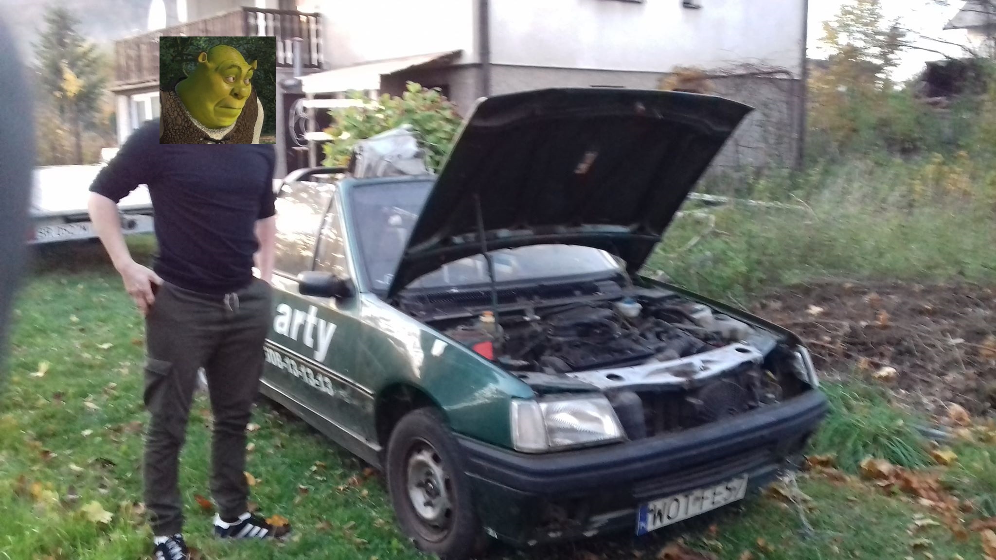

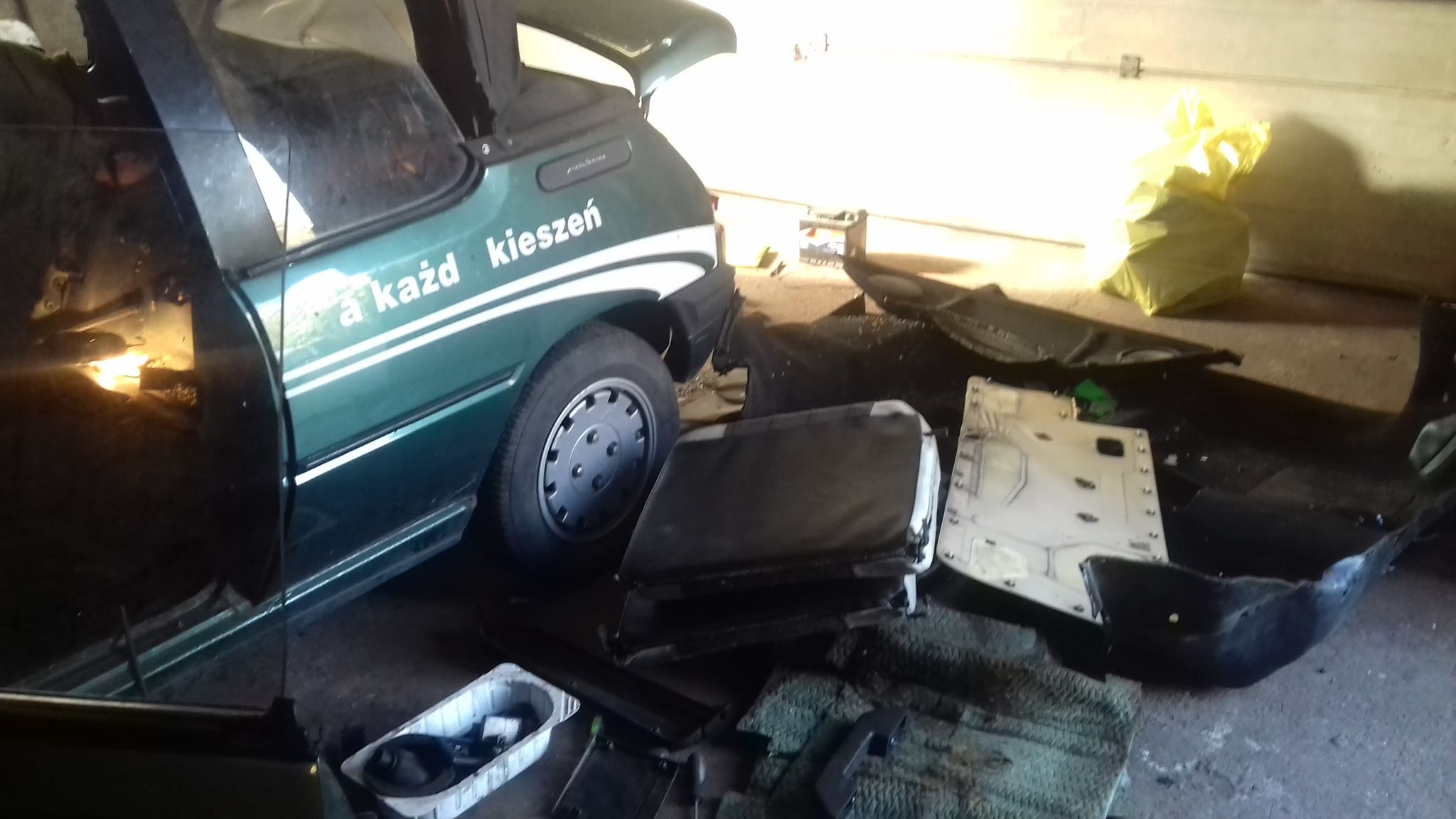

Kolejny gruz, tym razem bez lawety się nie obyło. Historia samochodu jest dosyć ciekawa, bo to Garros z hakiem oklejony numerami pana z Otwocka handlującego sprzętem do nart. Jeśli chodzi o stronę mechaniczną, to jako tako było dbane, po czym przekazał zielonego swojemu siostrzeńcowi, który rozszabrował autko z foteli i kierownicy.
Następnie autko zlawetowano do Bielska Białej, po czym trafiło do nas.
Przebieg: 183 983km
Z plusów - to Garros i ma 1.4 motor. Do tego kabriolet. :D No i ma dokładkę z przodu nie w biedzie. :)
Z minusów?
Nie pali, nie ma kluczyka do stacyjki, jest zaszczurzony i zastany.
Ostatni przegląd w 2014 roku.
Pierwszy problem był już przy zakupie autka - było na skręconych kołach, pozbawione kluczyka do stacyjki i kierownicy.Szybkim sposobem wyrzucona została kolumna kierownicza i póki co tak stoi.

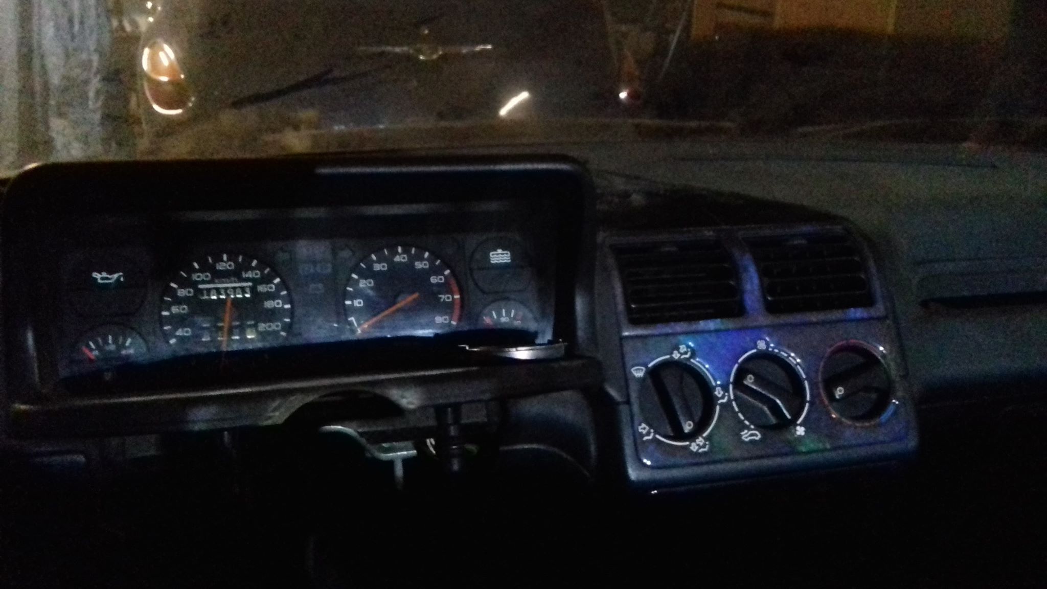

Mocno zaintrygowały mnie okleiny wnętrza.
Są bardzo dobrze zrobione i ładne, więc wierzę że są oryginalne. Nawet jeśli nie, to i tak mi się podobają i raczej zostają.
Autko zjechało w piątek wieczorem z lawety, a w sobotę po obiedzie wyglądało już tak:

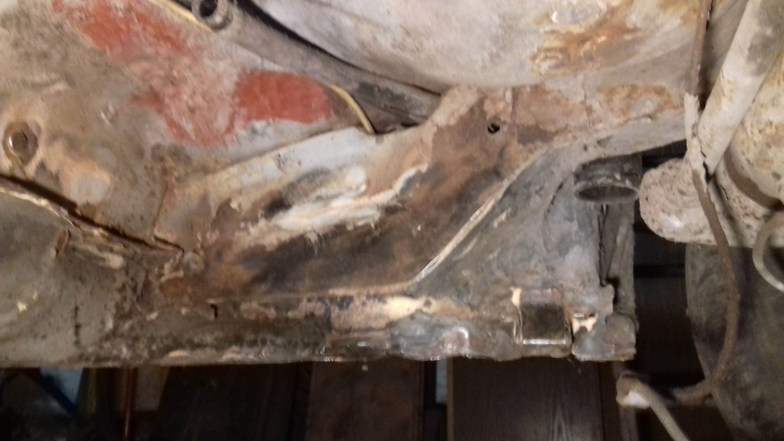

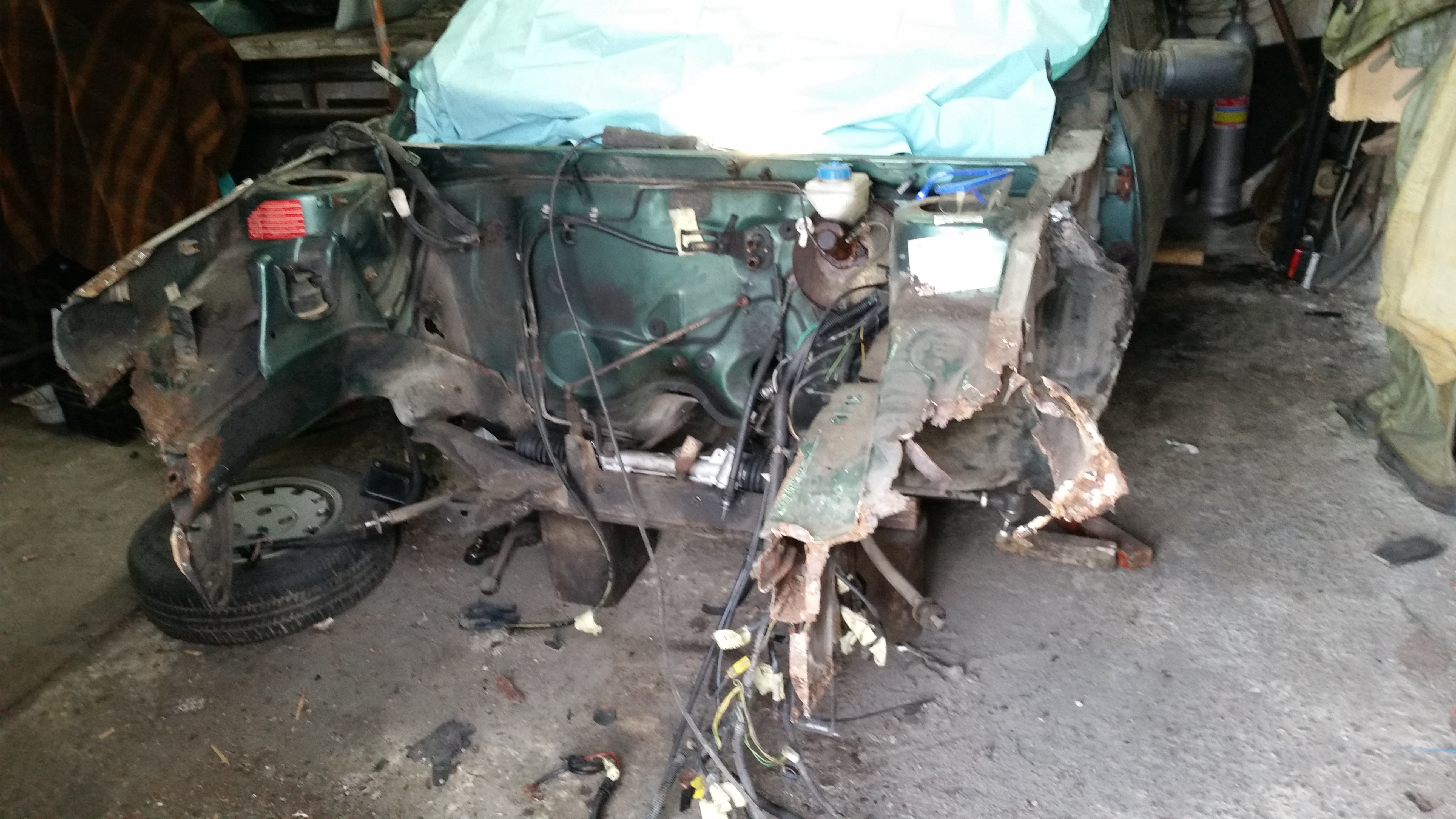

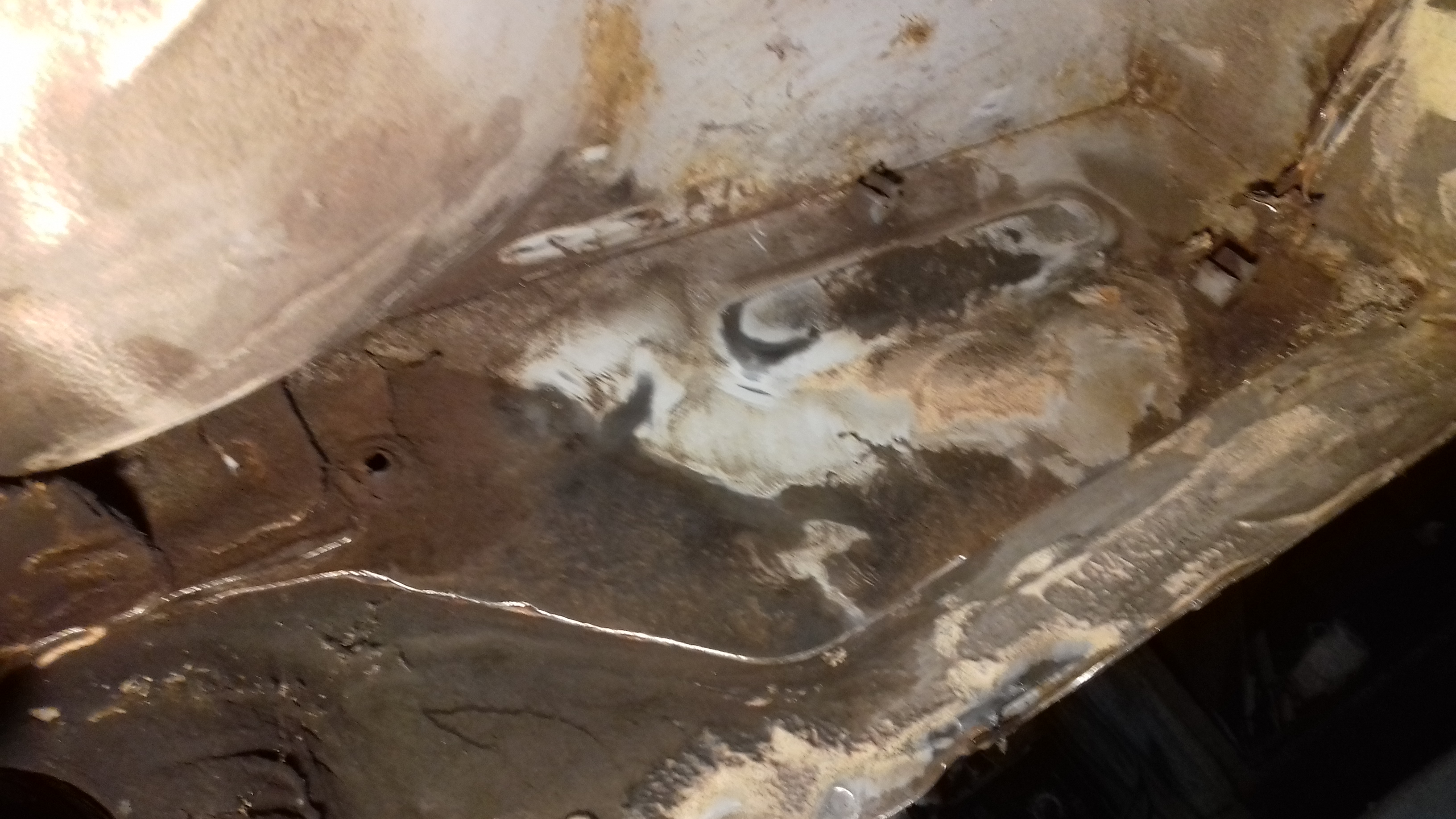

Wszystko co dało się rozszabrować z wnętrza jest wyciągnięte i czeka na swój czas. Narazie przyjdzie sprawa w blacharką, bo wiadomix- zawsze jest coś do poprawy i mimo że poprzedni właściciel zarzekał się że podłoga jest dziurawa jak ser szwajcarski - na szczęście nie miał racji i szczęśliwie szczęście i tym razem nam dopisywało. Wstępnie nawet dach jest w jako takim stanie - po staniu parę lat z złożonym dachem to te kilka pęknięć wydaje się być śmieszne.
W każdym razie do wizji wymiany poszycia dachu jeszcze daleko, a w furce jest dużo innych rzeczy do zrobienia.

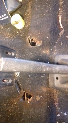

Na zachęte do dalszej pracy - wyrwane mocowania foteli. Komuś chyba bardzo zależało na tych fotelach. ;)

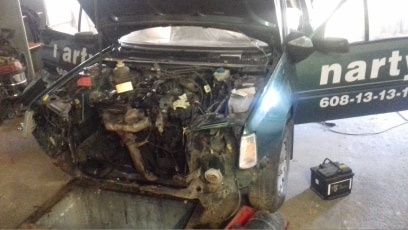

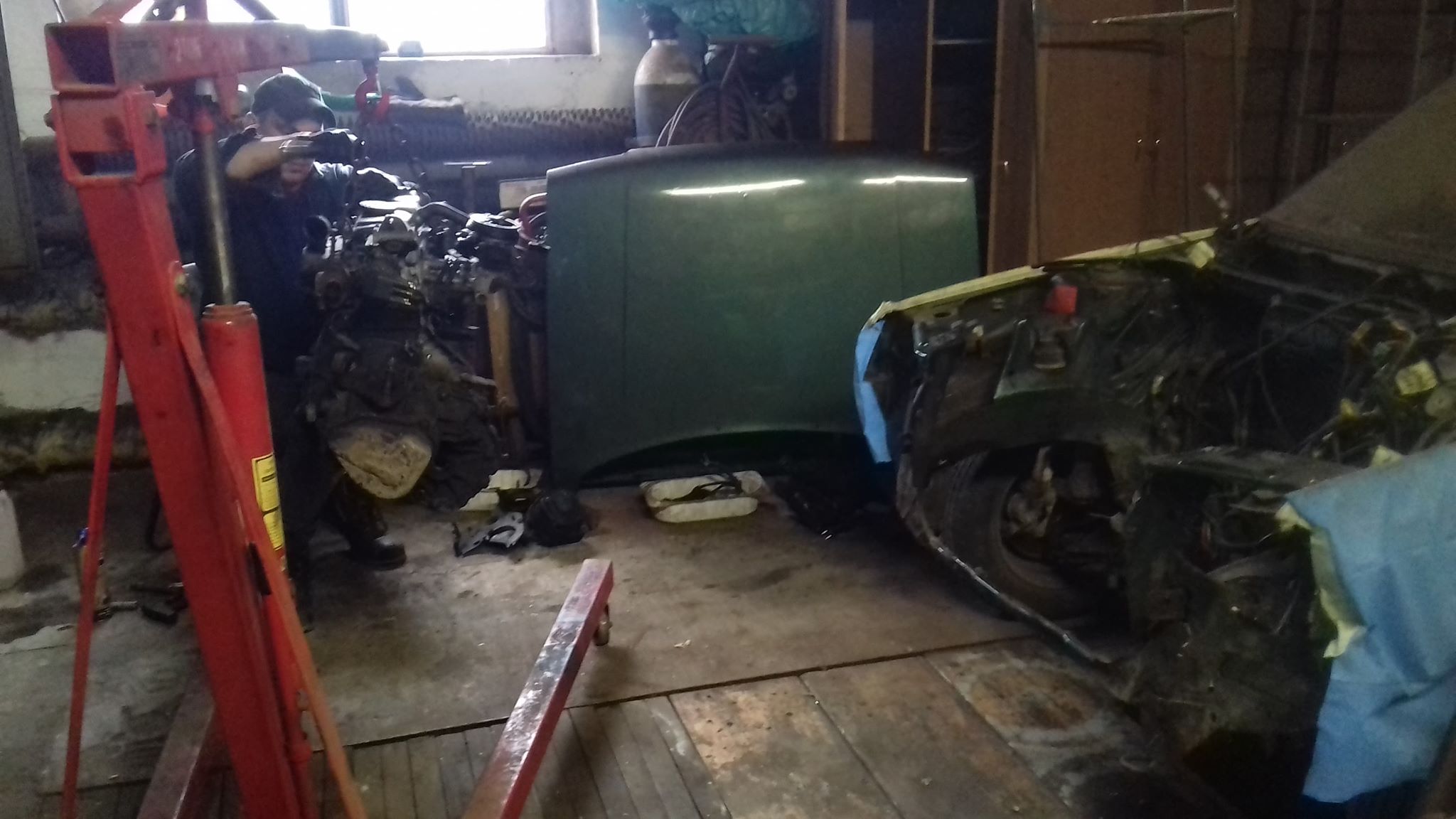

Tymczasem parę fotek od dupy strony.
I silnik leży

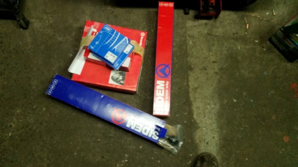

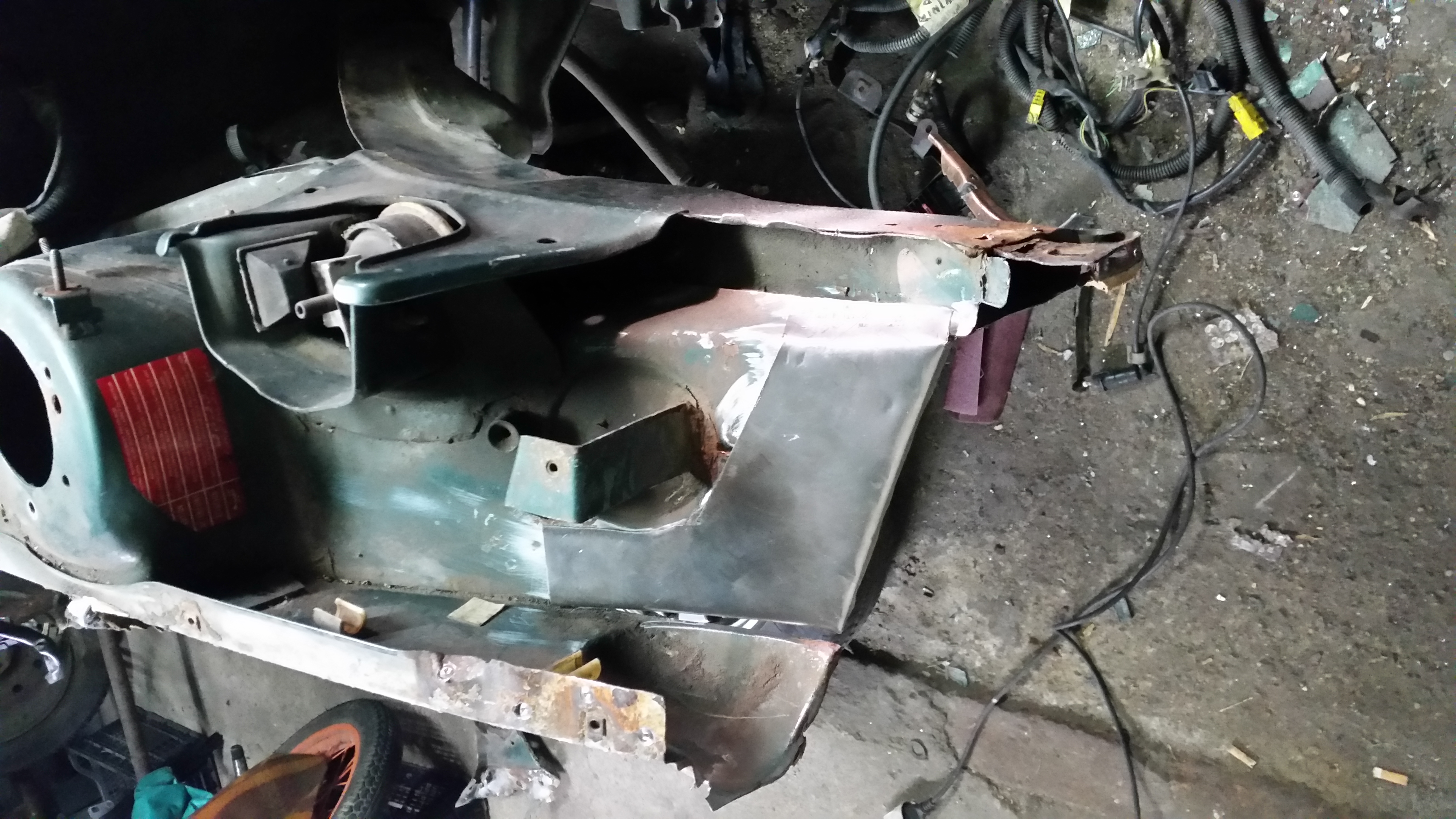

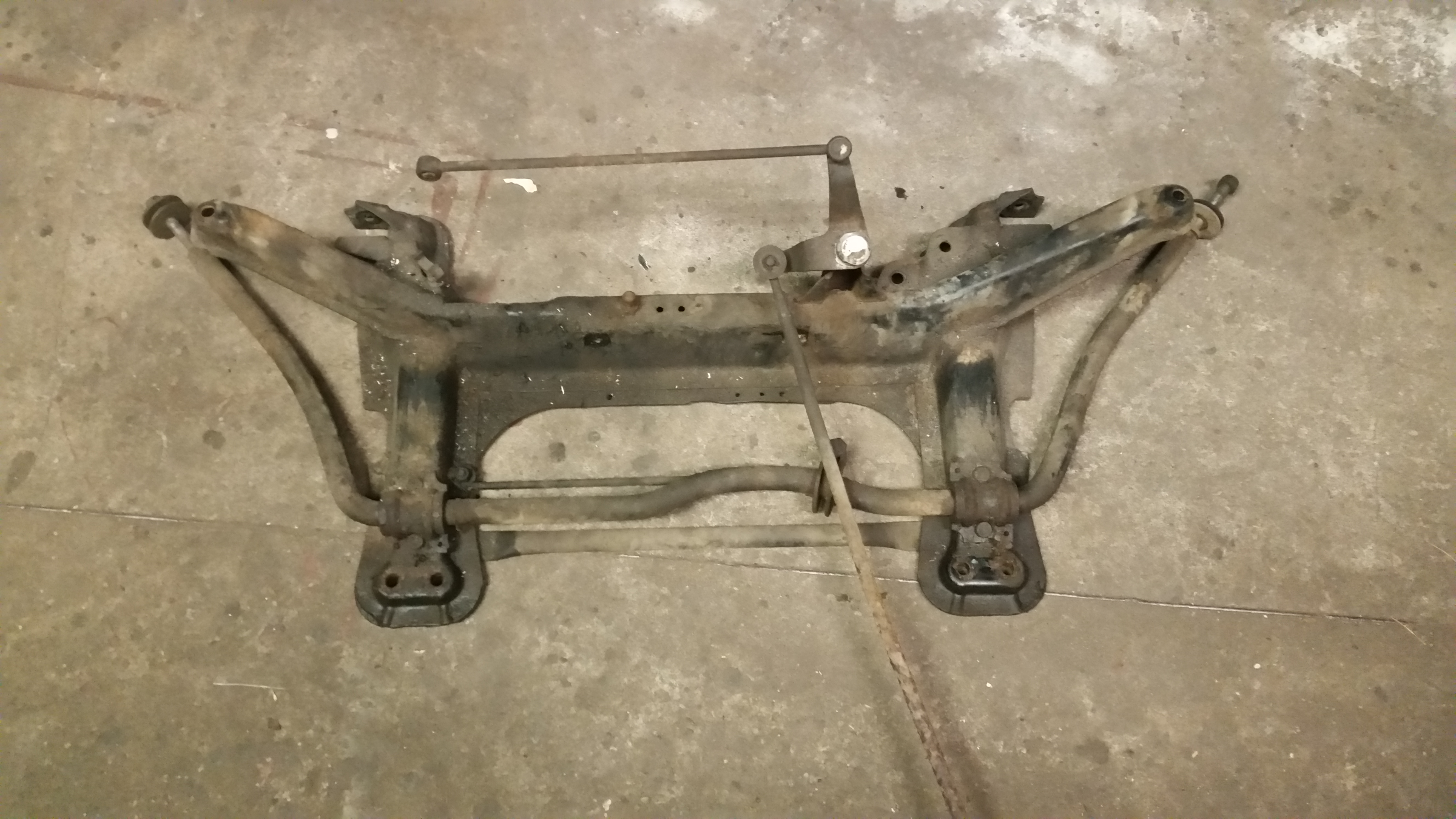

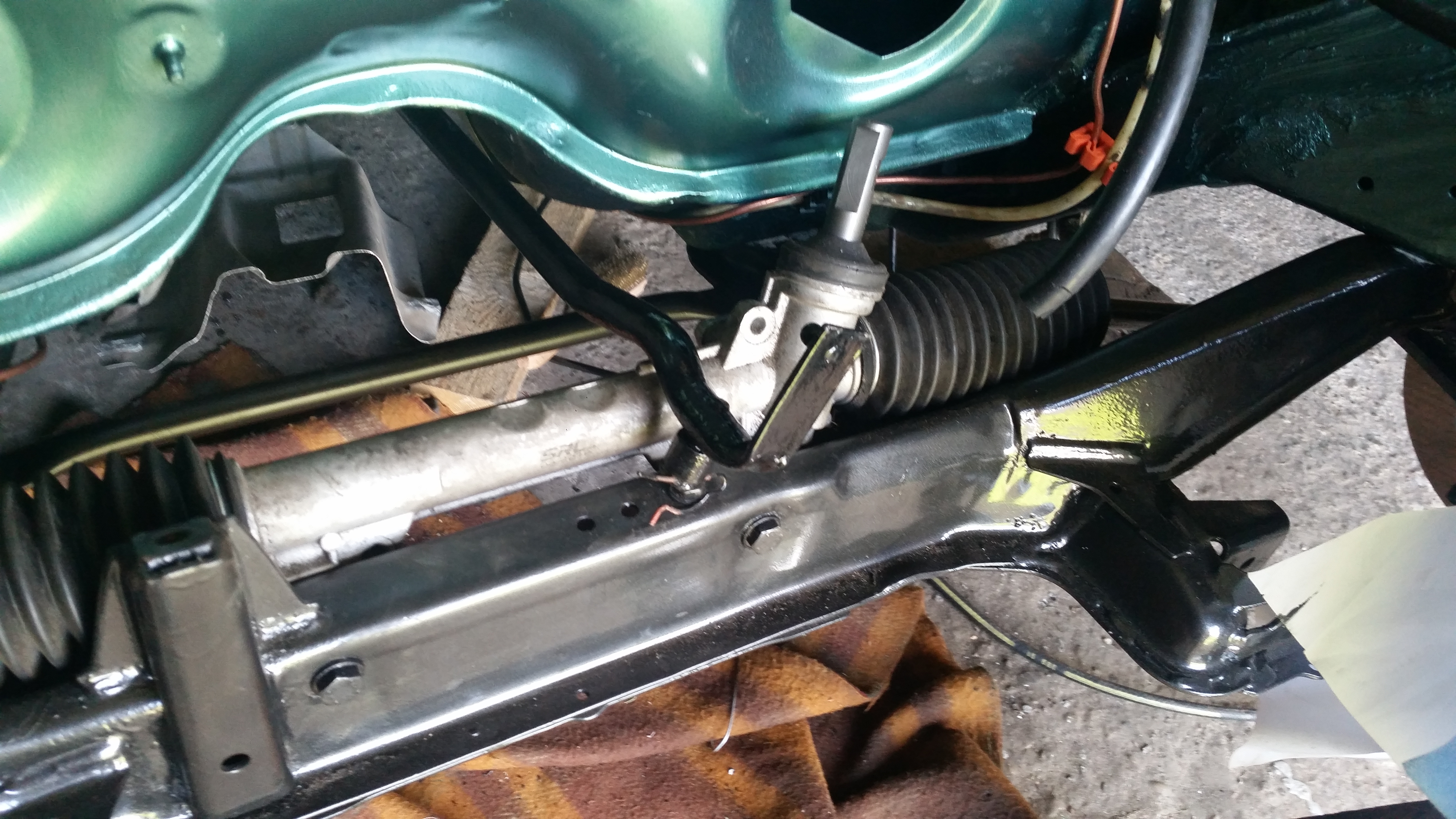

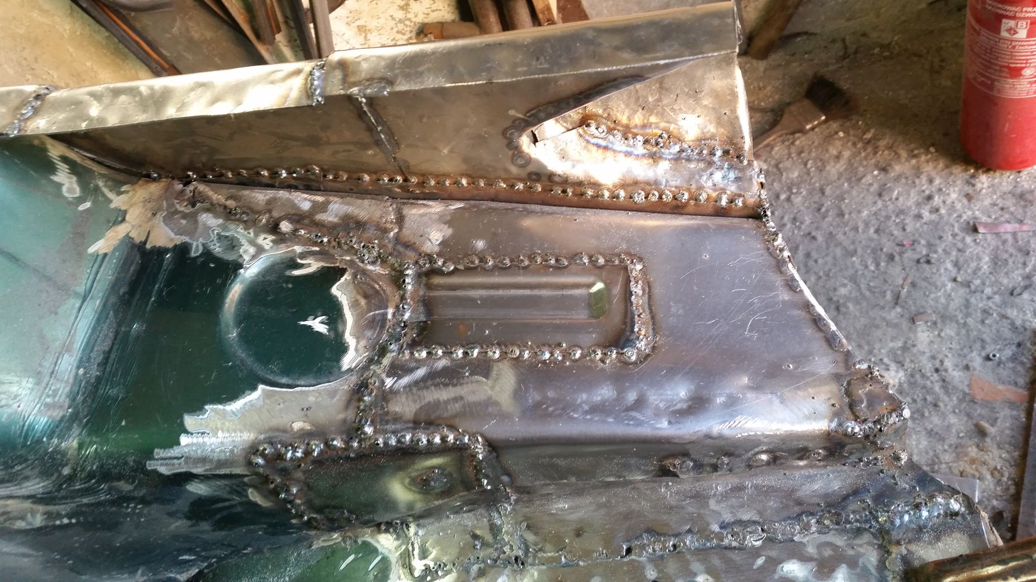

Gollas kawałek po kawałku dostaje nowe blachy, a robota rusza z miejsca.

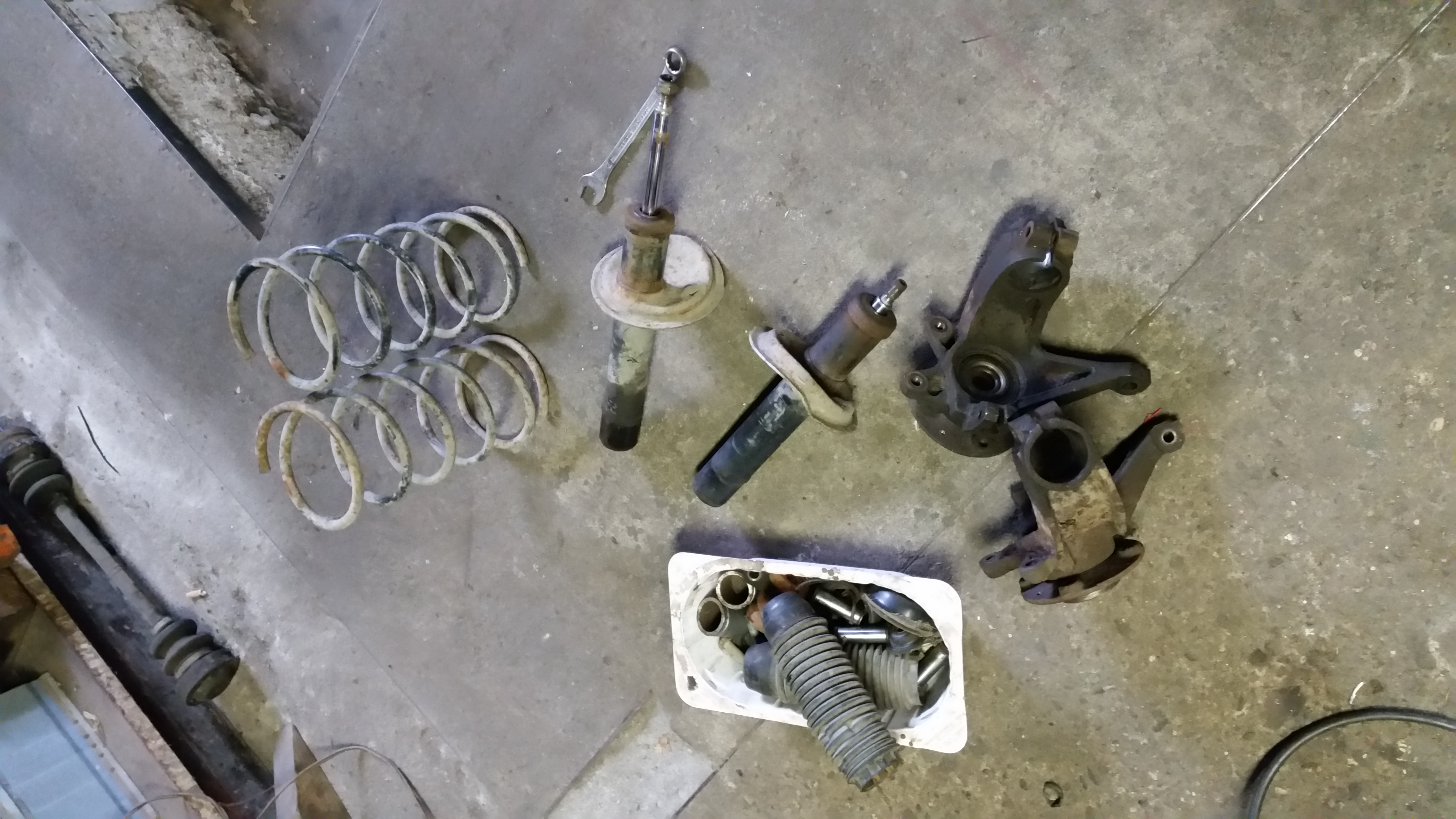

Ma już założoną nową maglownicę i końcówki drążków, jako że stara poszła do Bąka...
Parę fotek z aktualnego stanu prac:

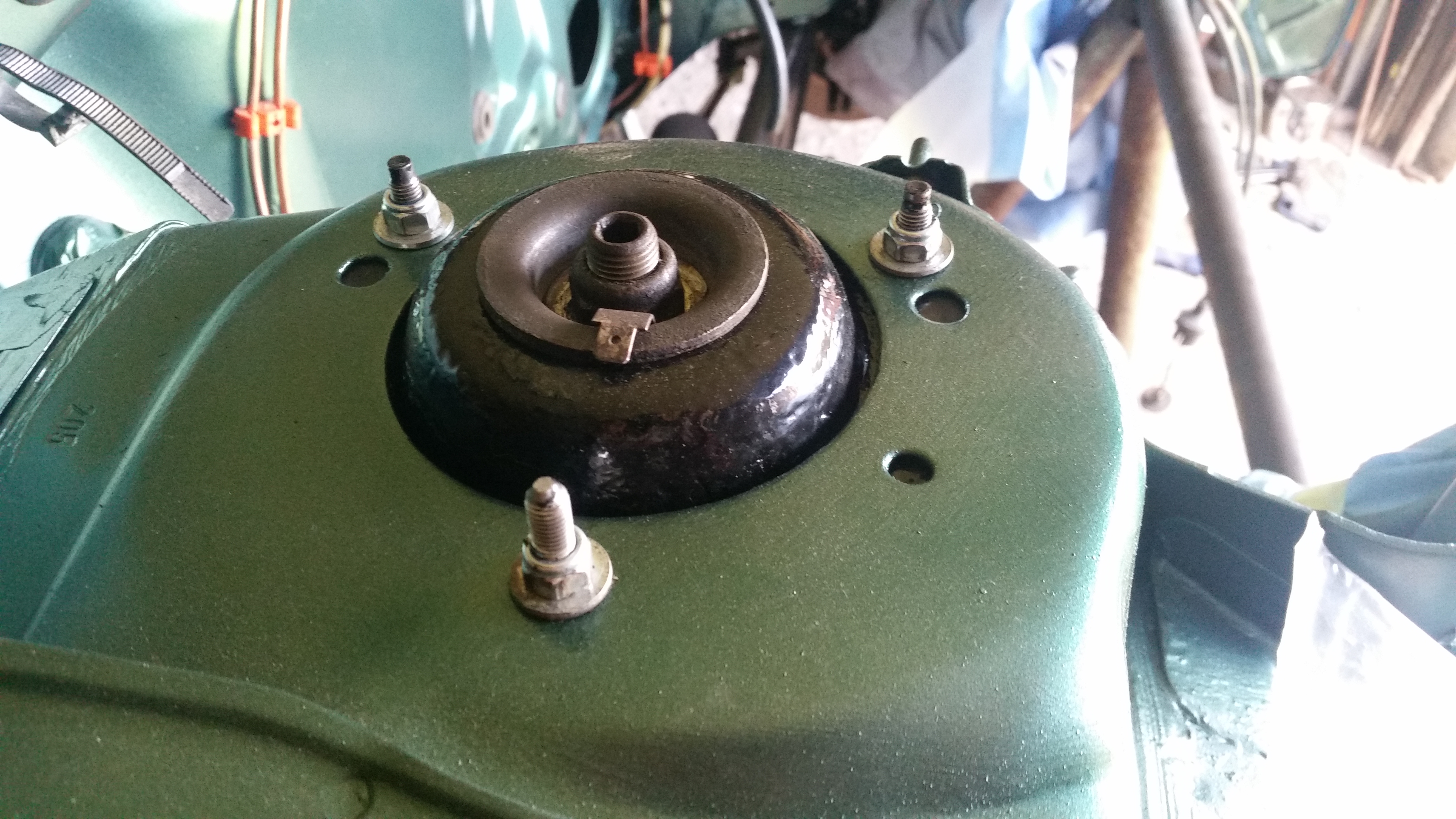

W kolejnych krokach zostaje ogarnięcie pasa przedniego, piaskowanie i malowanie elementów przedniego zawiasu, wymiana gum i ogólne ogarnięcie komory.

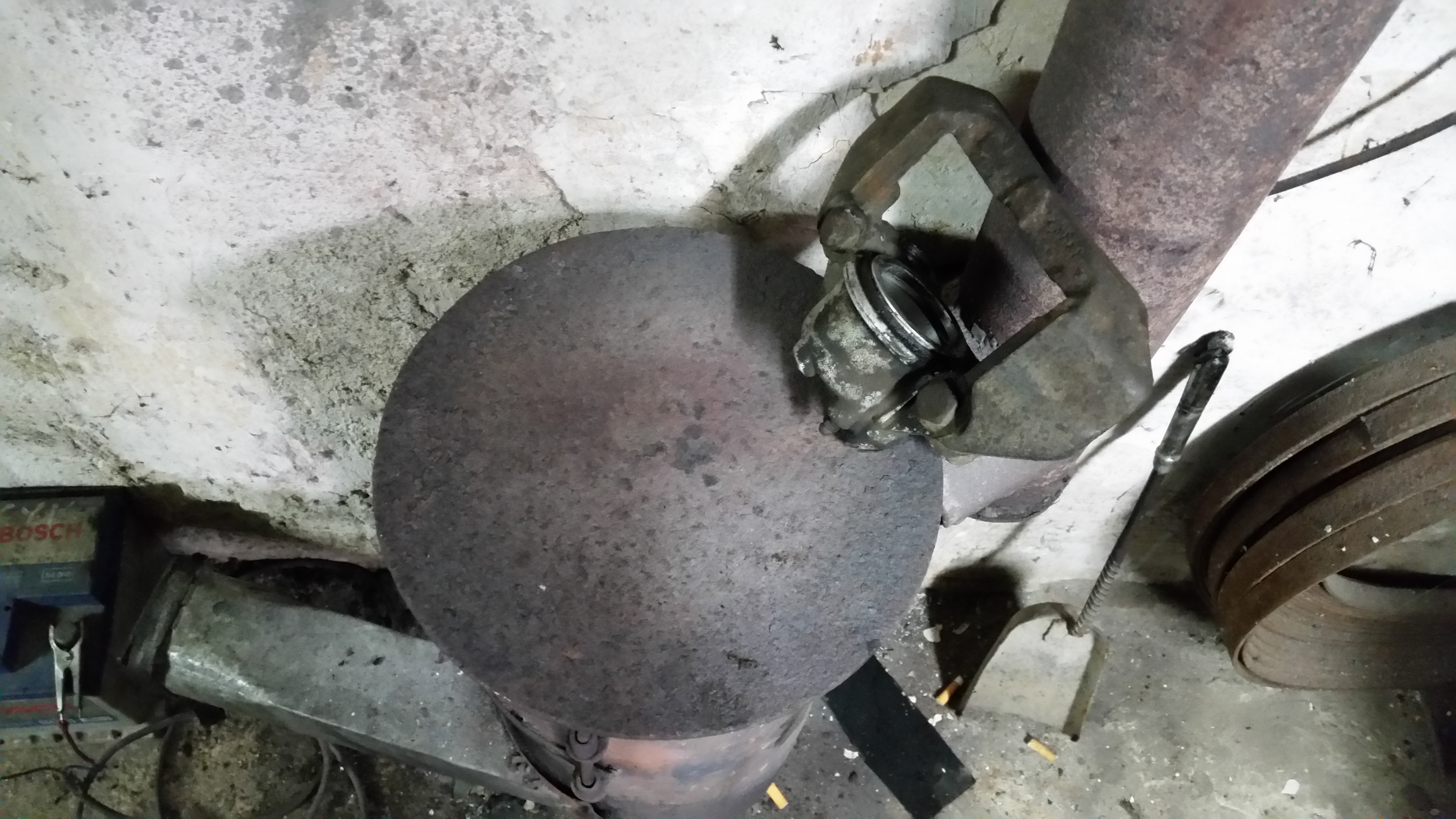

Potem hamulce - pompa, serwo i przednie przewody. A o reszcie nawet nie ma co wspomiinać bo to daleka droga... No i pomału rozglądamy się za fotelami. :mrgreen:
Edit 4.03.2020

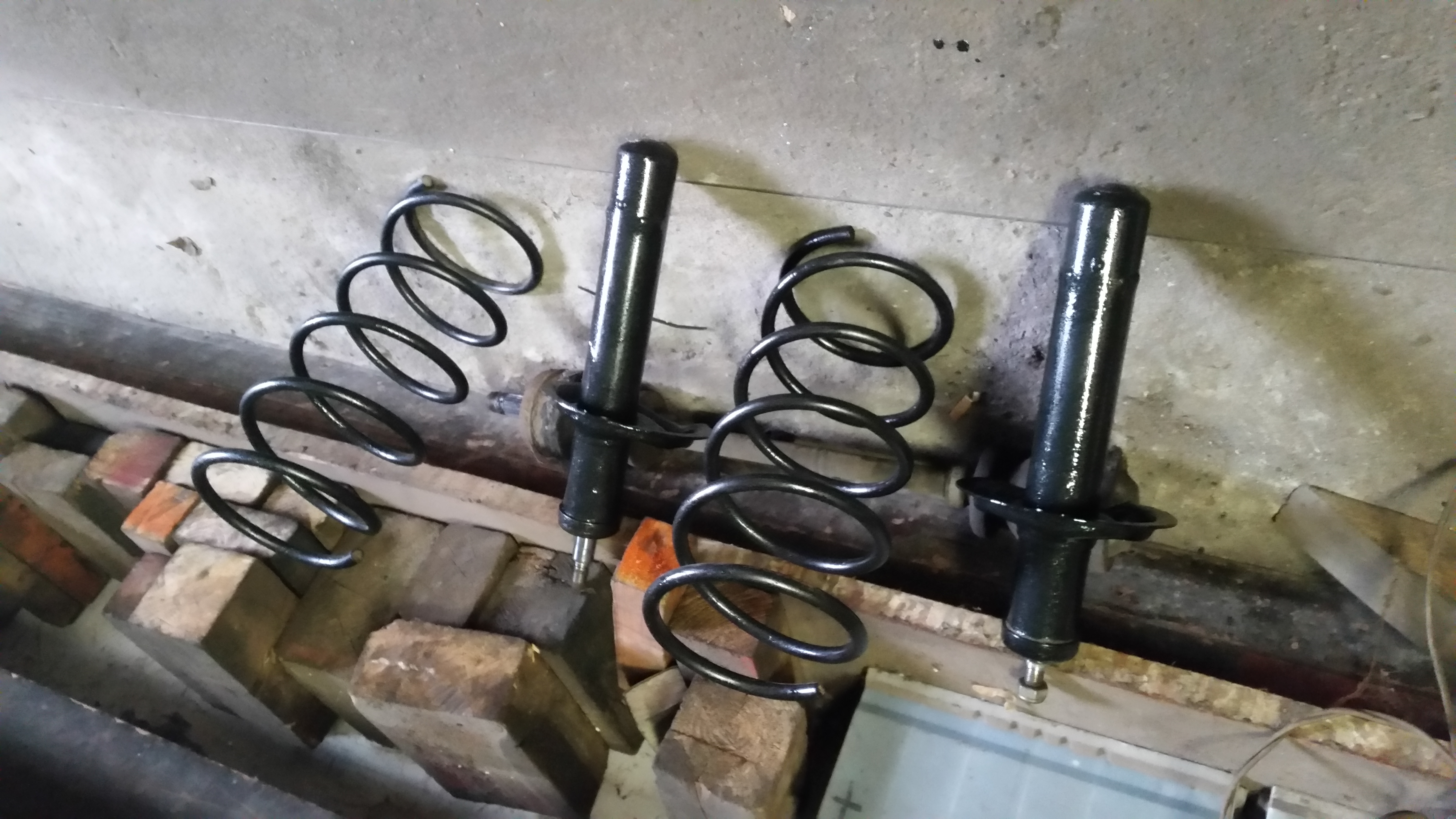

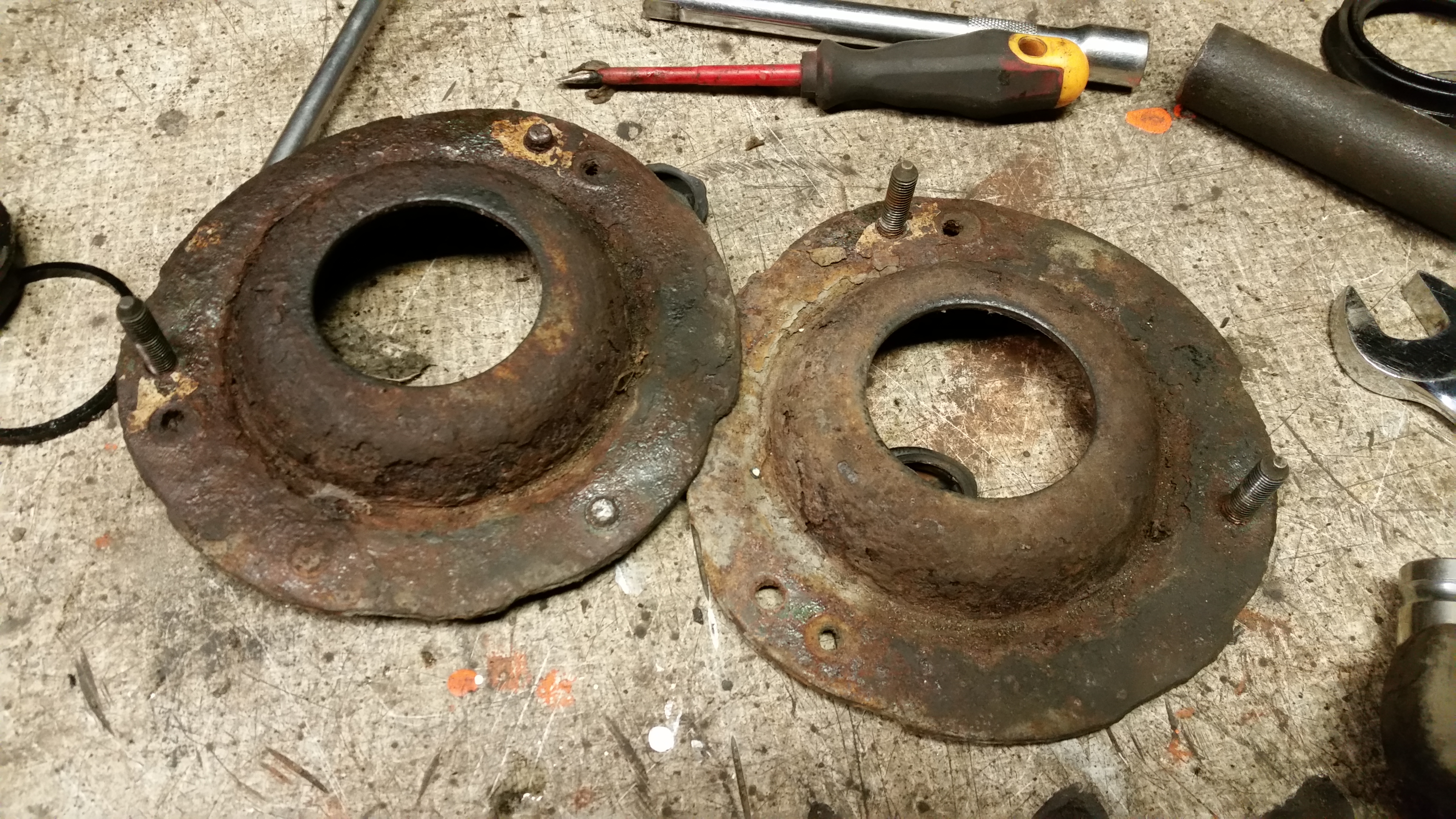

Prace idą swoim tempem, dorzucam kilka fotek z zawiasu do pomalowania i do złożenia. M. in. Dochodzą nowe wahacze, łożyska McP. i zwrotnic. Nowe klocki i tarcze. Składowe McP xd zostają wypiaskowane wyczyszczone i pomalowane. Komora wyczyszczona, po naprawach blacharskich zostanie pomalowana.

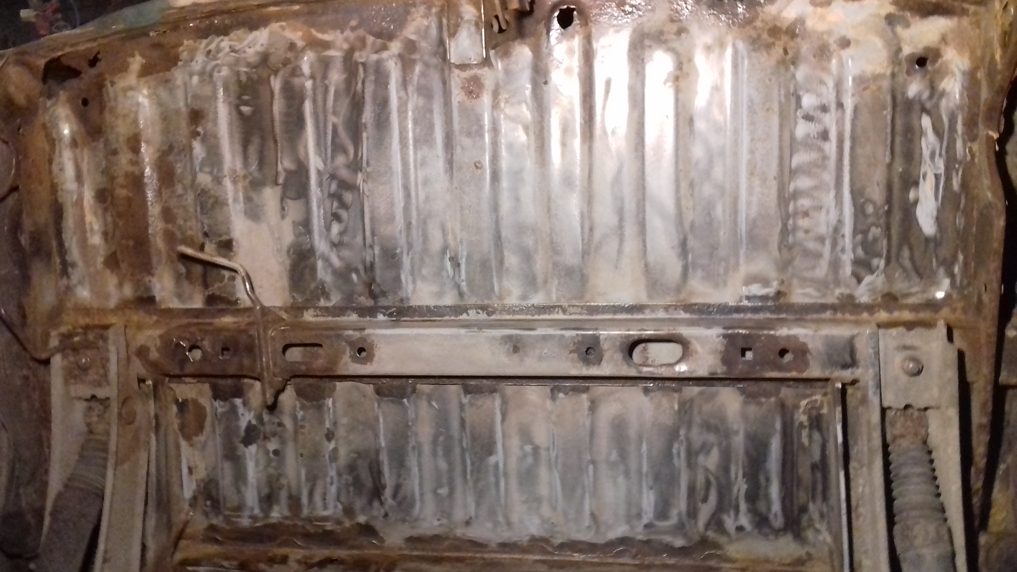

Kwarantanna dotarła, z Rybnika czyli epicentrum, narazie wszyscy zdrowi. Dobrze że garaż zaraz przy domu, to nie trzeba daleko chodzić i wystawiać się na nielegal. Prace pójdą do przodu. Taki update, w kwestii blachary. Dużo więcej też zrobione, narazie nie mam więcej zdjęć. Zdrowia życzę. :D
Dryg w łapie wyrobiony. Czegoś to się można nauczyć przy klepaniu tych gruzów.

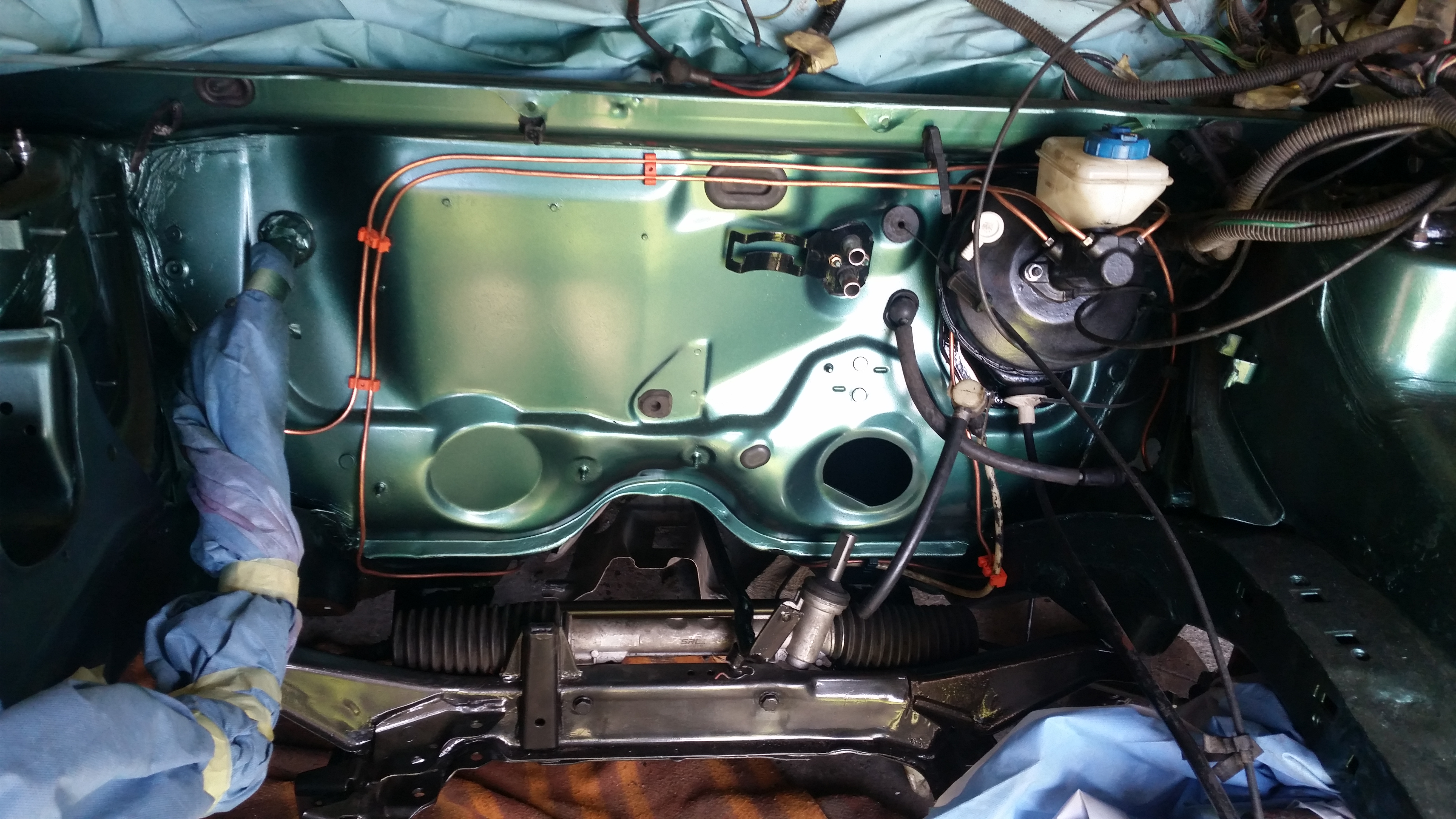

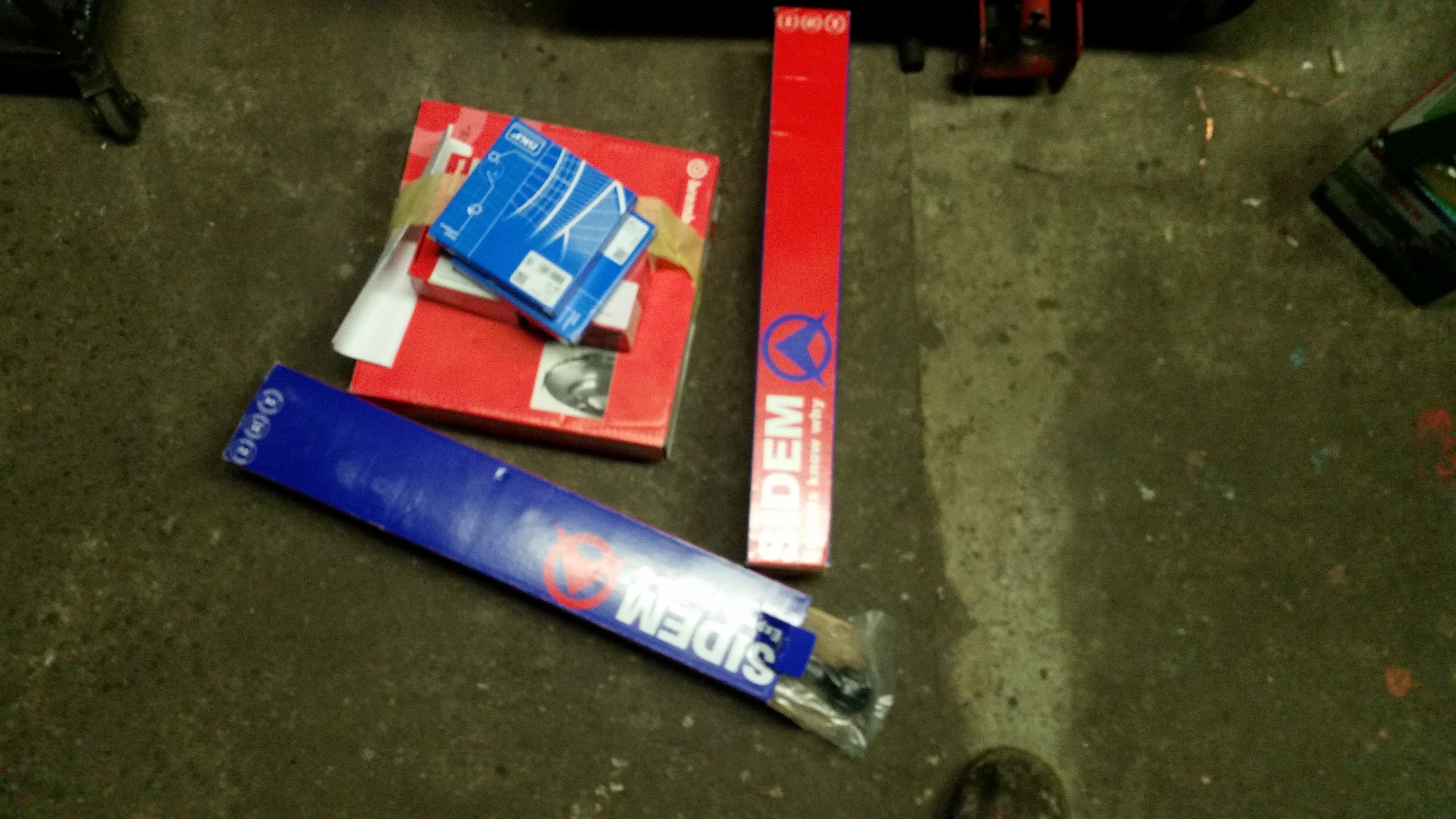

A tak to Gollasik dorobił się praktycznie kompletnego odnowienia zawieszenia, regeneracji hamulców, nowych przewodów, malowania komory i innych elementów. No i nowy magiel, krzyżaczki i końcówki drążków kierowniczych. W zwrotnicach nowe łożyska.
Silnik jeszcze nie odpalony, ale co tam - rozrząd był na miejscu, już założony nowy.
Czas pokaże, w tym sezonie jeszcze raczej słońca nie ujrzy, ale nie o to chodzi żeby gonić.
