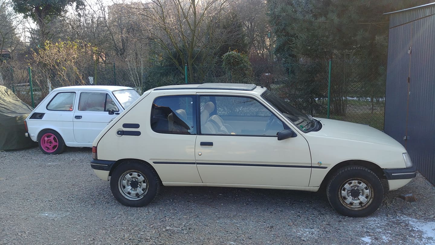

Nareszcie nadchodzi sobota. To najlepszy dzień na rozładunek. Nie trzeba iść do pracy, można cały dzień cieszyć się z efektów powikłań swojej choroby...
Indiana przyjeżdża coś podejrzanie czystsza, niż wynikałoby to ze zdjęć. Okazuje się, że laweciarz zrobił mi niespodziankę i umył ją na myjce. Tak mu się spodobała.
Uczony doświadczeniem, nie zamawiam transportu do domu, ale od razu wiozę pacjentkę na serwis. Dlatego pierwsze zdjęcie robię pod serwisem, który od poniedziałku zajmie się przygotowaniem Indiany do bezpiecznej jazdy i pierwszego przeglądu w Polsce.
Pierwszy etap misji za mną. Zarejestrowana 28.01.1992 Indiana z przebiegiem 125.211 melduje się na krakowskiej ziemi. Więcej zdjęć z pierwszej inspekcji i szczegółowy raport niebawem.

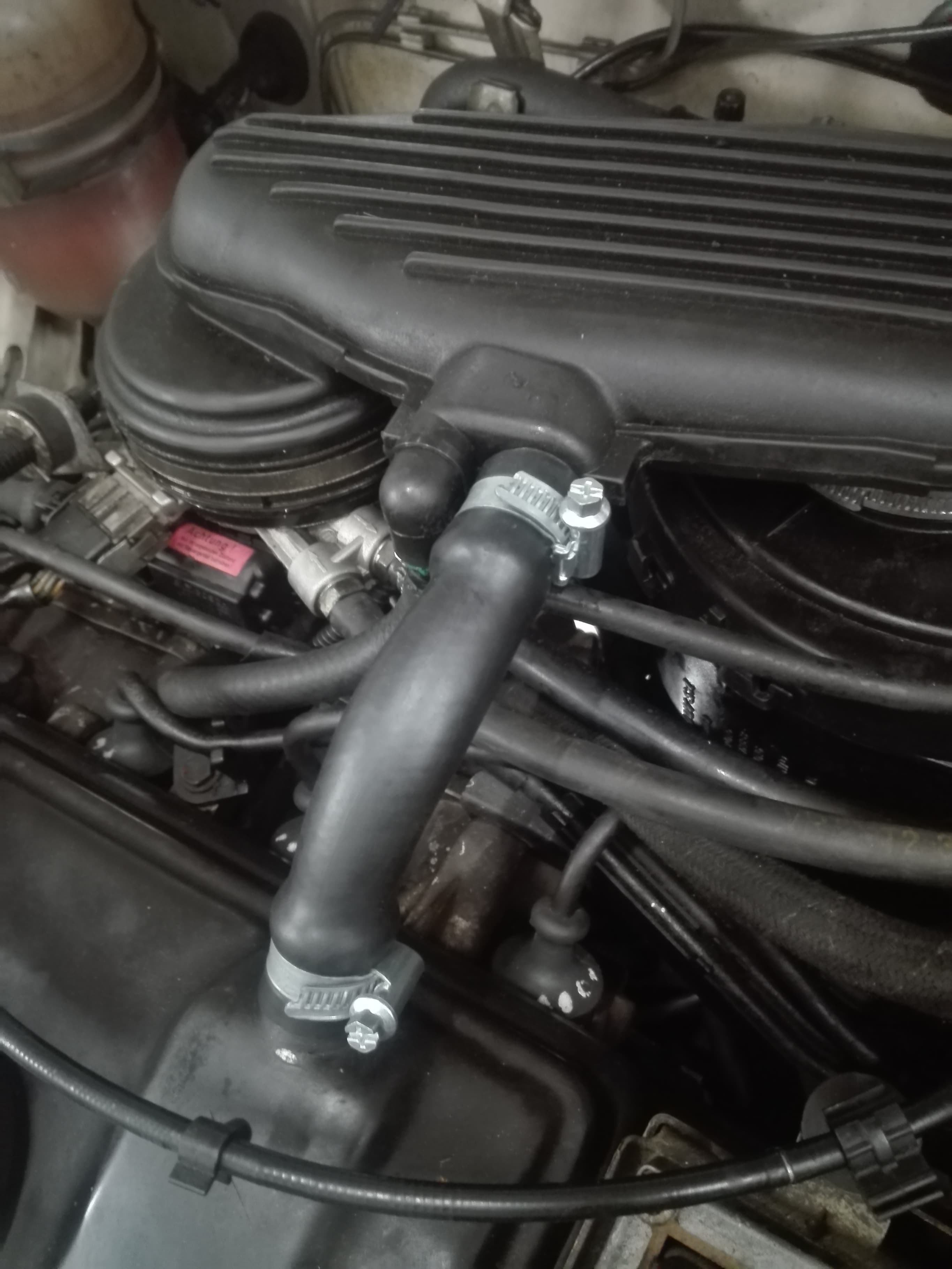

No to Indiana przeszła podstawowy serwis. Na początku głównym problemem było gaśnięcie po odpaleniu. Sprawdzony został monowtrysk i krokowiec, ale winna okazała się pompa paliwa. Po jej wymianie objawy usterki ustały. Silnik odpala bardzo ochoczo i równo pracuje. Na początku trzyma 2000 obrotów, potem spada w okolice tysiąca.
Co tam jeszcze zostało zrobione? Właściwie cały wydech od katalizatora aż do końca. Fajnie, że udało się dorwać nowego Bosala za mniej niż połowę ceny nowego.
Poza tym olej, filtry, płyn chłodniczy i hamulcowy. Pasek osprzętu. Przewód odmy. Wcześniej - wspomniana przednia szyba.
Nie trzeba było robić wszystkiego z zakładanej przeze mnie listy prac. Po oględzinach mechaniki okazało się, że jest to auto, o które ktoś wcześniej bardzo dbał. Jest nowy alternator. Przewody paliwowe zakonserwowane jakimś smarowidłem. Rozrząd Contitech zmieniony był stosunkowo niedawno, sprzęgło - poza ciężko chodzącą linką - działa całkiem nieźle. Hamulcowo - zawieszeniowo - też bez niepokojących oznak. Nie ruszaliśmy tego.
(Foty jeszcze przed zmianą wydechu)
