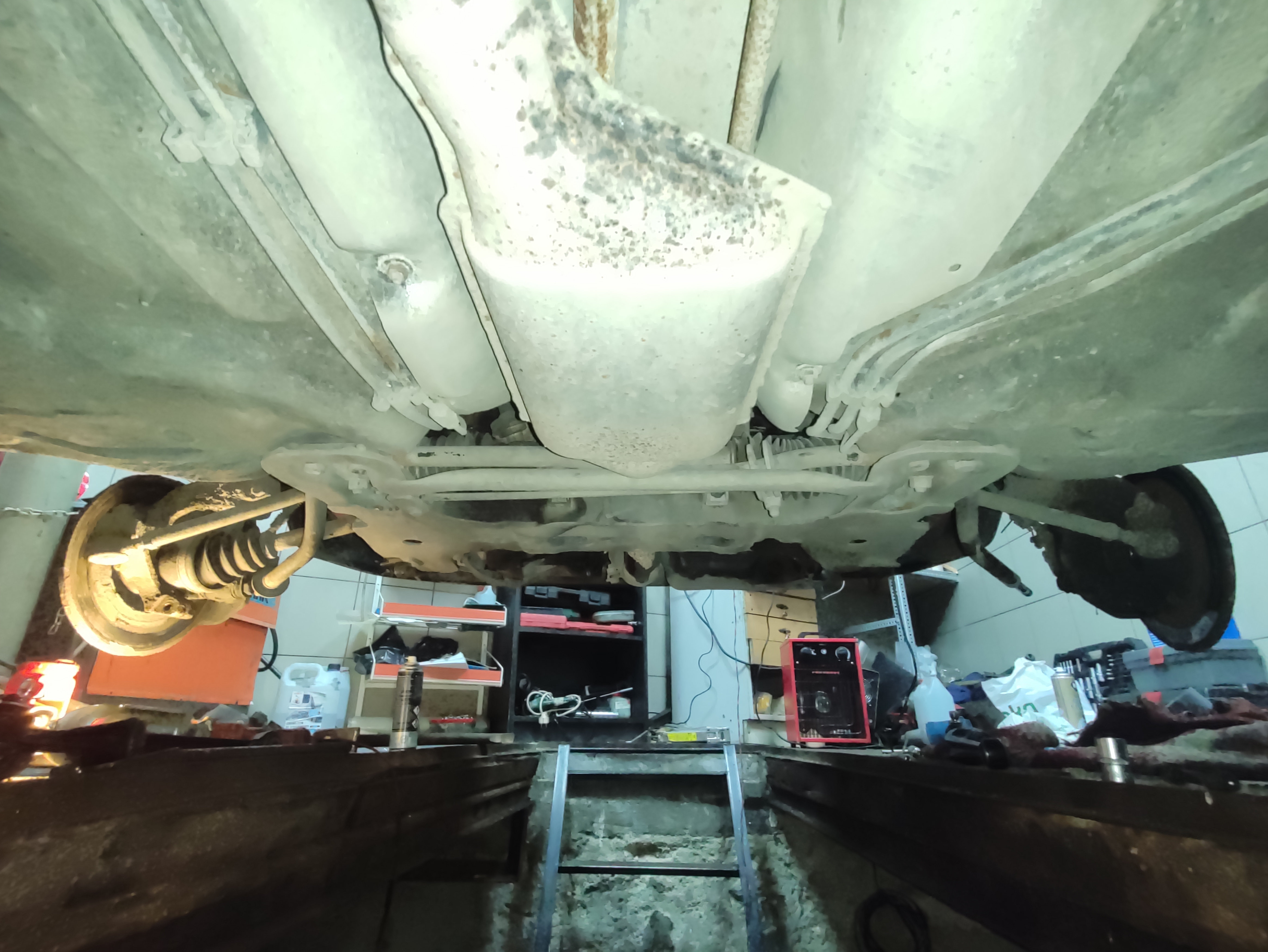

Będąc pod autem utwierdziłem się tylko w przekonaniu, że to dobra baza. Silnik i skrzynia suche, manszety w całe. Podłoga jak w nowym aucie _O_ Poza tym to standardowo do wymiany kwalifikuje się zawieszenie. Jak to w bendixie klocki hamulcowe hamują powierzchnią co najwyżej klocka LEGO. Dlatego kolejny etap to wymiana:
- wahaczy
- gum stabilizatora
- hamulce przód
- linki ręcznego.

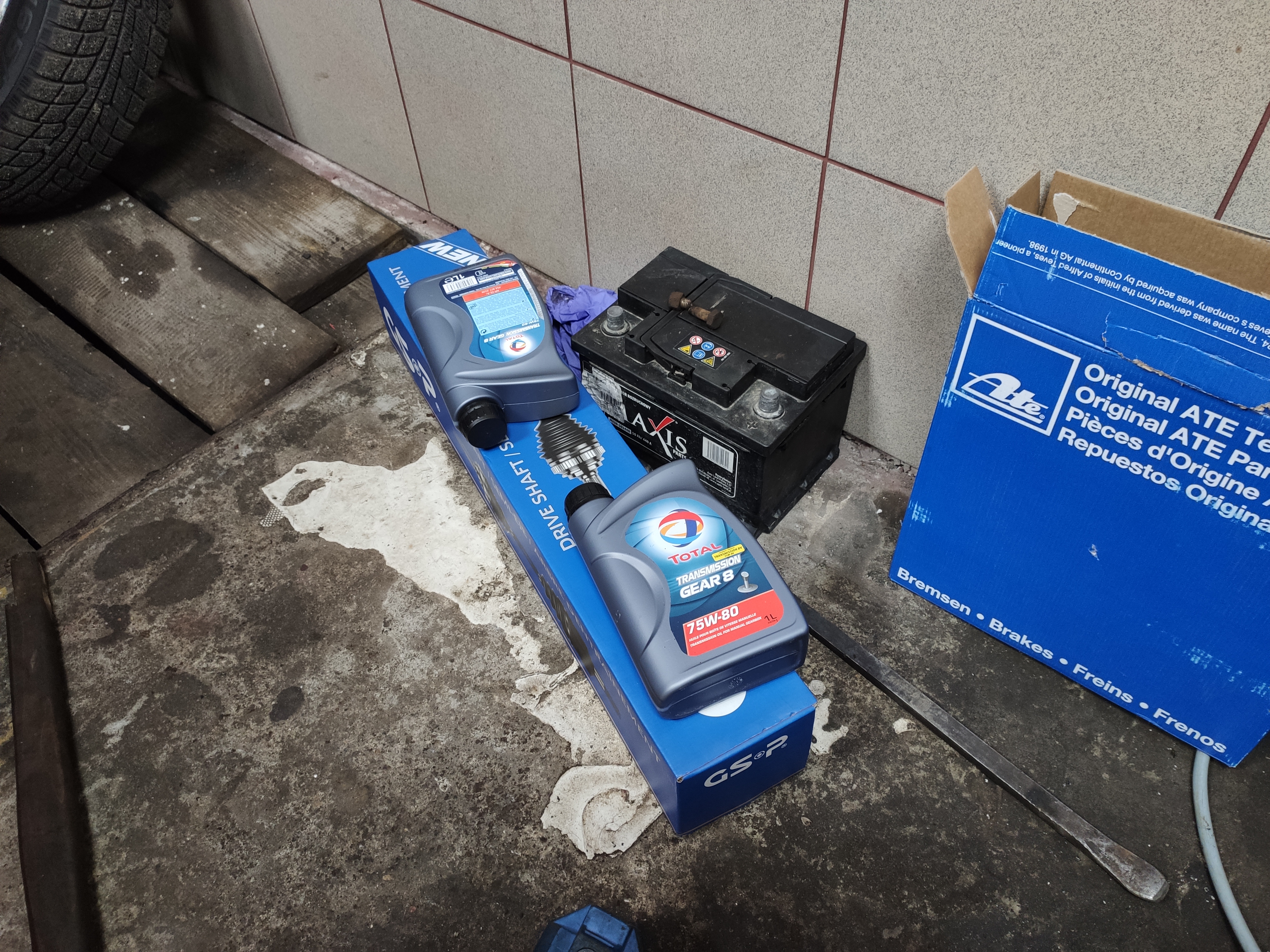

Można działać. Wszystkie części dotarły, a garaż się zwolnił.
Z górą szybko poszło.
Zawieszenie oraz hamulce wylądowały w koszu.
Lewa półoś wymagała wymiany. Oczywiście przy okazji wymieniłem olej przekładniowy.
W końcu prowadzisz się i hamuje jak trzeba. Ustąpił też problem z biegami. Pierwszy spot zaliczony.
