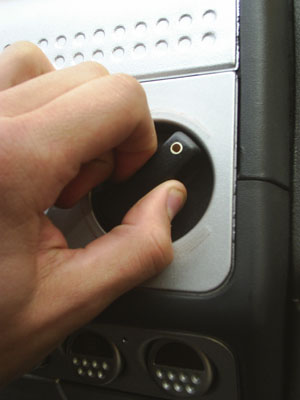

Krok1 zacznijmy od wyciągnięcia gałek od nawiewu wystarczy złapać i pociągnąc do siebie i tak pokolei wszystkie 3.

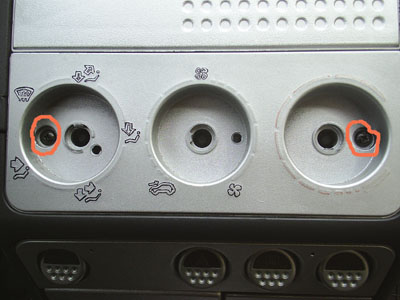

Krok 2: Po wyciągnieciu wszystich gałek mamy do odkręcenia 2 śrubki zaznaczone na fotce na czerwono. Po ich odkręceniu wyciągamy ten plastik od nawiewu.

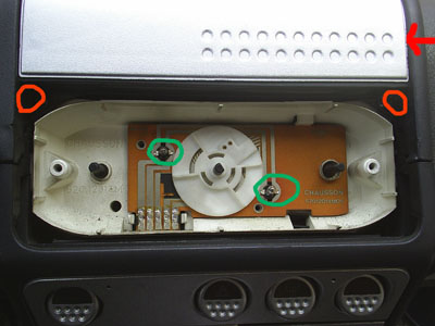

Krok 3: Odkręcamy kolejne 2 śrubki zaznaczone na czerwono. Na zielono zaznaczyłem żarówki podświetlające regulacje nawiewu. Zaznaczylem także strzałką aby podważyć śrubokrętem i wyciągnać plastik powyżej lub nawiewy w zależności od wersji aby był łatwiejs

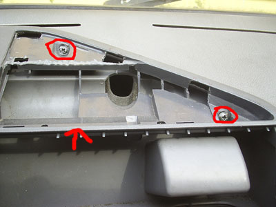

Krok 4: Po podważeniu trójkąta w miejscu mniejwiecej zaznaczonym strzałką czyli od spodu odkręcamy 2 śrubki znaznaczone na foto

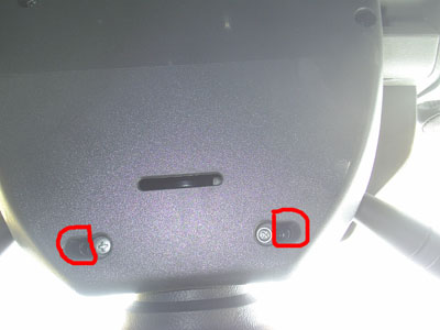

Krok 5: Od spodu kolumny kierowniczej należy odkręcić tylko 2 śrubki te w najgłębszych dziurkach reszty nei trzeba odkręcać do zdjęcia daszka. jedynei gdzy trzeba wymienić przełączyni wycieraczek stacyjke itp
