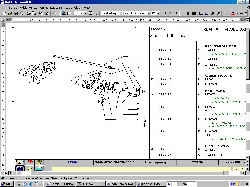

Tak więc chodzi mi o stabilizator tylnej belki. Jak on dokładnie wygląda gdzię jest on dokłądnei zamontowany najlepiej prosiłbym o fotki jak ktos dysponuje :) Ogólnie pełne info o stabilizatorze tylnej belki bo chciałbym kupić żeby poprawić trakcje mego autka :) A u mnie takowego nie ma (jak to Junior)
blaszka
Posty: 2817
Post autor: blaszka »
jak wróce z pracy to Ci zeskanuje cały rysunek techniczny tylnej belki

Stabilizator wchodzi do srodka belki , a te lapy przykreca sie do wachaczy.

wiecie moze jak odkrecic te blachy co sa na koncach drazka stabilizacyjnego bo musze sobie rozmontowac beleczke a nie mam pojecia jak to poodkrecac, bo tak nie chca mi powychodzic wachacze
blaszka
Posty: 2817
odkrecasz śrube na torx (gwiazdka) 40 i wyjmujesz podkładke na mimośród i wyciagasz
przemekkk
Post autor: przemekkk »
hmm,
te srubke to wykrecilem
a ta blache to odkrecac czy po prostu wybijac ??
probowalem ja tak wstepnie odkrecic to tak rusza sie na lewo i prawo po 30 stopni a potem dalej nie idzie zabardzo
prosil bym o wytlumaczenie
TOMBIKE
Posty: 644
Rejestracja: 12 wrz pt, 2003 6:10 pm
Lokalizacja: Gdańsk
Post autor: TOMBIKE »
trzeba wykrecic te korki i wykrecic sruby mocujace łapy to wahacza, potem w miejsce korka wkręcamy śrubę do momentu aż nam to ładnie samo wyjdzie z rury
