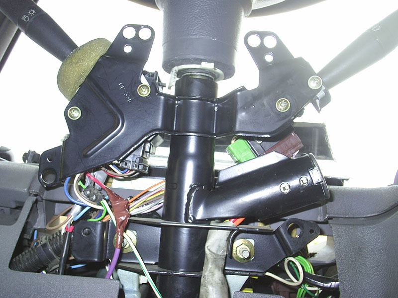

JoT_JoT
Posty: 2910
Numer Gadu-gadu: 3288286
Post autor: JoT_JoT »
Rozbierasz plastik od dołu :) i heja :)

Dexter
Post autor: Dexter »
stacyjke demontuje sie tylko z kluczykiem w srodku. Odkreca sie ta jedna srubke od gory i przekreca kluczyk na ktoras z pozycji, wtedy wciska sie te 2 bole i ciagnie stacyjkke kluczykiem...Bolcy nie wcisnie sie bez kluczyka w odpowiedniej pozycji. Najlepiej to przekrecac kluczyk i bolce wpadna pod malym naciskiem a stacyjka wyjdzie:)
