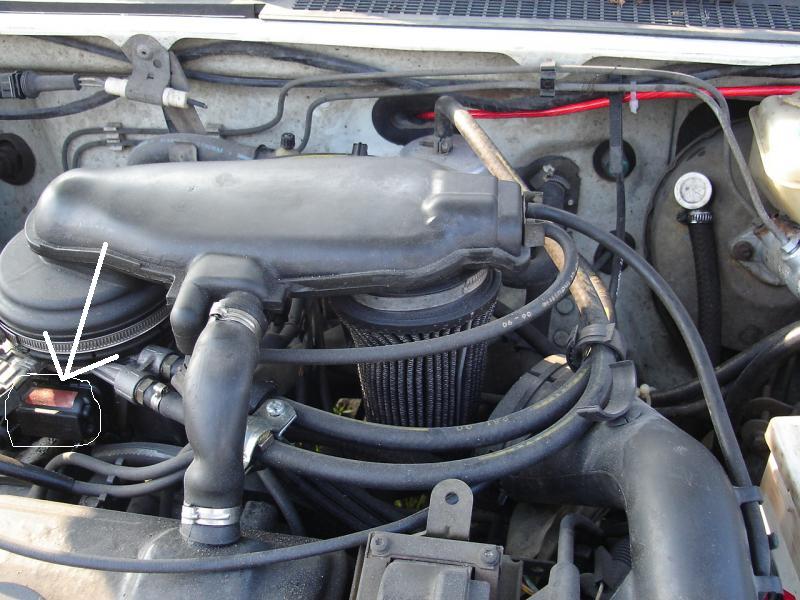

i co uda Cie sie wrzucić te zdjęcia silniczka kroczkowego :D
JoT_JoT
Posty: 2910
Numer Gadu-gadu: 3288286
Post autor: JoT_JoT »
hmm ah ta skleroza
to jest widok od przodu samochodu i silniczek krokowy to ten do kótrego wchodzi ta zielona kostka z zielonym i czerwonym kabelkiem
do odkręcenia są 2 śrubki

Wiem pisałem mu to :) że ja mam Komp magnet marelli i wtrysk weber :) a zazwyczaj jest bosch ale może mu to pomoże foto nei zaszkodzi :) :mrgreen:

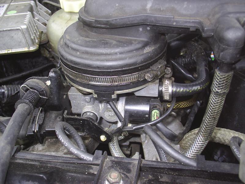

blaszka
Posty: 2817
Post autor: blaszka »
moze masz taki
silnik krokowy.jpg (81.49 KiB) Przejrzano 3311 razy
putbill
Post autor: putbill »
dokladnie taki dzieki za pomoc, tylko kiedys probowalem go odkrecic i tam sa te cholerne troxy a przeszkadza mi pokrywa zaworow na silniku i niemoglem prostopadle podejsc kluczem.
Acha jeszcze jedno slyszalem ze powinno sie odlaczyc akumulator przed czyszczeniem silniczna krokowego poniewaz po zgaszeniu silnika komputer zapamietuje ustawienie tego slimaka w tym silniczku krokowym i po wyczyszczeniu i po podlaczeniu akumulatora on ustawia sie w pierwotne polozenie w przeciwnym razie moga byc problemy z odpaleniem samochodu.
I jeszcze jedno czy jak odkrece ten silniczek to nic mi nie wypadnie ze srodka czego nie bede umial potem zlozyc?
:lol:
PS Blaszka a co Ty masz za filtr powietrza? :?:
blaszka
Posty: 2817
nie ma problemu mozna go odkrecic bez odłączania akumulatora jak go rozbierzaesz to tylko tam bedzie silniczek i przekładnia nic więcej mozesz go tylko nasmarowac ale to nic nie da moze troche bedzie lzej chodził jak np masz wysokie obroty na biegu jałowym No i pewnie połamisz zastrzaski jak go bedziesz rozbierał ale peknie tylko jeden albo dwa ale nic sie nie statnie napewno sie nie rozleci
