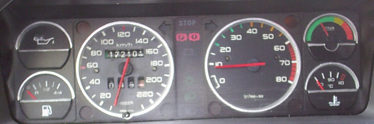

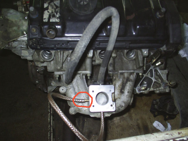

Tak więc wstawie wam tu dla ciekawostki fotke gdzie do silnika mam podłączone to właśnie urządzenie :) przydatne zresztą bo każdy wie że jak sie ciśnie itd autko to wiecej pali ale jak już idzie na czerwone to bardziej motywuje do zdjęcia nogi z gazu :)
Tak więc jest wężyk podłączony do kolektora ssącego zaraz pod wtryskiem został tam wywiercona dziura dorobiona rurka do któej włożony jest wężyk który wędruje do licznika i tak to mniejwiecej podciśnieniowo bardzo dobrze sobie działa
Wąż jest podłączony tylko w tym miejscu zaznaczonym na czerwono jego drugi koniec jest wsadzony tylko gdzięś żeby nie latał jak silnik sobie leżał :) (Poza autkiem)
a gdzie to podłączyć w gaźniku z leżaka??

Nie wiem jak wygląda :) wiec nie powiem :) :D :mrgreen: no ale zapewne jakiś kolektor ssący też masz :)
no i co... to bierze ciśnienie z kolektora ssącego?

tak u mnie to dziła na podciśnienie jak widać z kolektora ssącego :) weżyk do licznika i heja wskaźnik działa zgodnie z teorią :) :mrgreen:

no nawet bardzo dobra. mój brat ma w hyundaiu Scoupe turbo taki że się zaróweczki zapalają od zielonych po czerwone fajna sprawa

Ktoś w poprzednim poście wspominał o ekonomirku z BMWi tylko pytanie jak podłączczyć do lewka, a tym bardziej leżaka, bo w BMWi wyjscia z obrotomierza i ekonomizera są prawdopodobie pod elektrykę?. Jak to zgrać? :wink:
akurat do leżaka bardzo prosto, jest na kolektorze wlotowym zatkana rureczka od ekonomizera :)
