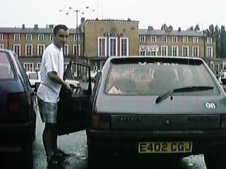

Para no nie zupełnie :) Bo u nas w klubie są conajmniej 2 XSy 1,6 jeden ma Piotruś a drugi Łukasz 22 tego drugiego widziałem na włąsne oczy i wcale to nie jest automat ani GTi :) taka wypasiona wersja XSa :) Wtedy jest zawsze maska z garbem żeby sie ten silni mieścił dobrze
http://www.205.pl/index.php?modul=uzytkownik&id=869
http://www.205.pl/index.php?modul=uzytkownik&id=820

Oryginalne zapytaj właścicieli :) zreszta dużo roboty poza tym oba autka są dość nowe po 1992. Ten Łukasza był sprowadzany z niemiec watpie żeby się tam ktoś bawił a on sam też tego nie zmieniał poza tym to już kilka aut więc wątpie żeby tyle osób bawiło się w przerabianie :) a one właśnie mają 90 KM wszystkie taka wersja silnika 1,6 który był montowany w 306 i ZXach :) Ja bym stawiał ze jedank wszystkiego nie wiemy o tych wersjach których jest bardzo wiele :)
Edit
P.S. Zwłąszcza że teraz mamy to na przykłądzie trzech XS-ów zbieg okoliczności :?: wątpie :)
Ostatnio zmieniony 11 maja śr, 2005 7:48 pm przez JoT_JoT, łącznie zmieniany 1 raz.
ja sprawdzam w bardzo wielu źródłach i we wszystkich jest napisane że silnik XU5M 1.6 czyli taki jaki mają nasi koledzy z klubu w swoich XSach pochodzi z modelu Automatic o XSach wszędzie jest napisane że miały 1.4 więc niewiem jak to jest do końca...
ps. kiedys w klubie była Nadia z wersją Open i przekonywała wszystkich że ma oryginalnie silnik 1.9 a jak sie potem okazało w wersjach Open były tylko silniczki 1.6 :)

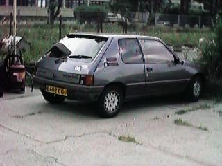

Faktycznie, też myślałem że 1,6 były tylko GTI i Automat, ale wyśmiał mnie koleś :) który od kilkunastu lat handluje i sprowadzał części i całe Pugi.. Oswiecił mnie że 1,6jednopunkt to dośc popularny silnik w zwykłych 205 i do dziś sprzedaje do nich części, przyznał też, że maska z garbem była i jest dla niego zgadką bo zdażały sie co prawda tylko przy 1,6 ale jednak nie zawsze... Sam kupował taką maskę nówke w niemczech razem z grilem z halogenami jako "bajer" do swojego TD bodajże w 92 roku.

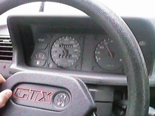

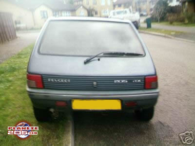

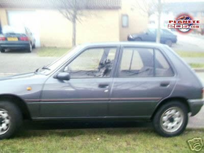

Swoją drogą czytałem kiedyś gdzieś (bodajże w katogu sam. os. '91) o wersji GTX , nie pamietam z jakiego kraju i jaki był silnik, ale ze zdjęcia kojarze budę 3d czerwoną na felgach 13 jak w garrosie przód GTI dymione szyby, klapa z lotką jak GTI - jak gdzieś znajdę to podesle skana.

maska z garbem była standardowo montowana w wersjach AUTOMATIC! na 100% w GTI były też maski z garbem ale juz z mniejszym
o wersji GTX wiem niewiele.. znalazłem kilka zjęć zdjęcia i ione tylko na UK.
