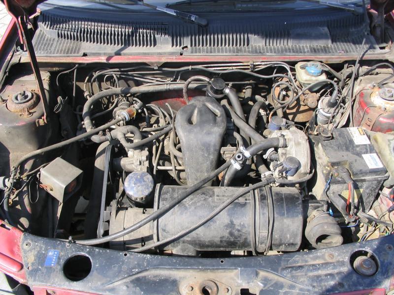

Witam. Kupiłem niedawno lewka, z oznaczeń to GT. Mam tylko jeden problem, nie do końca wiem co to za silnik- bankowo 1.4 jeden 2-gardzielowy Solex oczywiscie lezak. Wydaje mi sie ze to XY8 ale ręki nie dam sobie uciąć :wink: aaa i jeszcze jedno - po numerze VIN za bardzo dojsc sie nie da bo z wynika z niego ze to jest 3-drzwiowy potworek z silniczkiem XU9J1.
Zeby bylo latwiej załączam fotke i z góry dziekuje!!!

To mi wygląda na XY7,XY8 ma dwa gaźniki Solexa lub Webera.Xu9J1 to silnik 1.9 z kat. o mocy 105 KM,ale na pewno to nie jest ten silnik.

BarTech jak chcesz zobaczyć jak wygląda XY7 na pojedynczym gaźniku, to wejdź na mój profil, tam jest fotka mojego "leżaka"

Ferguss- a jaki masz ten gaźnik??? bo u mnie siedzi solex (1 szt. ale 2 gardła). trosze inne mamy kolektory ssące..... cholera więc dalej nie wiem dokładnie co to jest...grrr

podaj numer nadwozia to ci powiem jaki to silnik

Blaszka- mówiłem ze juz sprawdzalem nr. nadwozia i wyszło z tego ze to 205 GTI ! a na pewno tak nie jest w rzeczywistości! nikt po fotce nie potrafi poznać?!!?!?!?

napisałes ze gt a nie gti a to róznica :D :P
możliwe ze to silnik XY6B
hehe wlasnie, bywaly silniki z dwugardzielowymi gaziorami solexa ,a le moc to tylko 72 km (takie z cytryny BX)

moze.... A masz moze zdjęcie takiego silniczka z BX-a?! Wstyd nie wiedziec co sie ma pod maską.... Wygląda jak XY7 ale ten kolektor na dolocie jakiś inny....

XY8 nie ma "dwóch gaźników" tylko właśnie jeden, dwugardzielowy! A więc bardzo możliwe że masz właśnie starszy model wersji GT, z silnikiem XY8!

Miałem silnik XY8 na dwóch gaźnikach Solexa :!: :wink:
