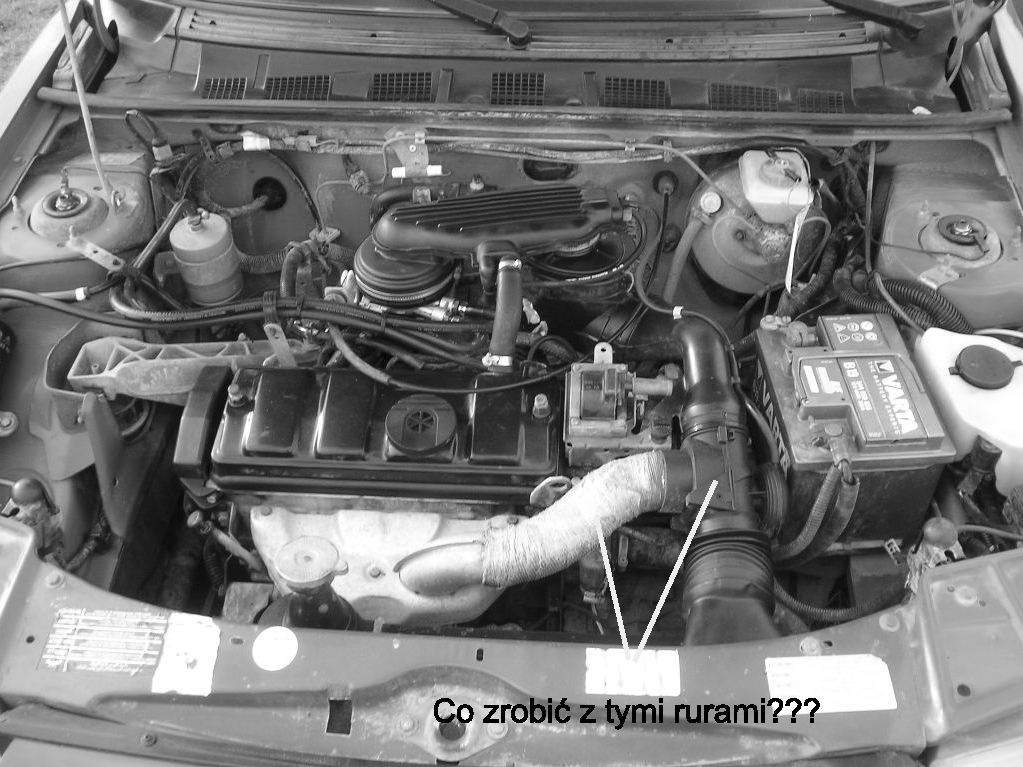

Kto mi powie jak zabrać się do wstawienia filtra stożkowego w 309-ątce. W którym miejscu go zamontować, jak podpiąć i co zrobic z oryginalnymi rurami.

jakich jest wymiarów to niepamietam musiałbym pomierzyć a co do odczuć to tak
mam mały silnik to jakis inponujacych wrazen nie ma
lepiej sie wkreca na obroty
przy wiekszych predkosciach znacznie lepiej sie zbiera do wyprzedzania
od 0 do 100km/h ma ok 13s a to chyba nie jest zły wynik
na mniejszych biegach przy większych obrotach fajny dzwiek kazdy sie obejrzy

a ja jeszcze co do filtra chciałbym dopowiedziec
Wczoraj porobiłem małe modyfikacje filtr zostawiłem tam gdzie był czyli w oryginalne miejsce zwykłego filtra ale wstawiłem ta puszke w którym jest zamkniety zwykły filtr zeby odizolowac go jeszcze bardziej od ciepłego powietrza z komory druga rzecza jaka zrobiłem to w sciance grila wyciałem dziure tak aby była naprzeciwko rury która zasysa powietrze do filtra w ten sposób jeszcze wiecej i jeszcze bardziej zimne powietrze z za komory i bez problemu dociera do filtra i oczywiscie wymyłem sobie cały filtr
teraz to dopiero jestem całkowicie zadowolony z działania stożka normalnie sam niewierze ze mam silnik 1,1
czas z ok 13s do setki poprawił sie do 11s
oczywiscie jak ktos czytał mój opis auta to sie doczytał ze nie mam tez katalizatora bo został wyciety
z czasem tez dojda świece bezelektrodowe i zobacze jak bedzie
