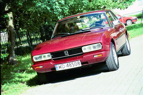

p.s. to na emblemacieto jakas starsza wersja puga czy to moze JAGI ?
Frutis
Posty: 67
Rejestracja: 22 paź pt, 2004 2:19 pm
Lokalizacja: bełżyce koło lublina
Post autor: Frutis »
Pieraś, fajnie że zauważyłeś. To przepiękny samochód, nazywa się Peugeot 504 coupe. Produkowany chyba od końca lat 60 do początku 80
