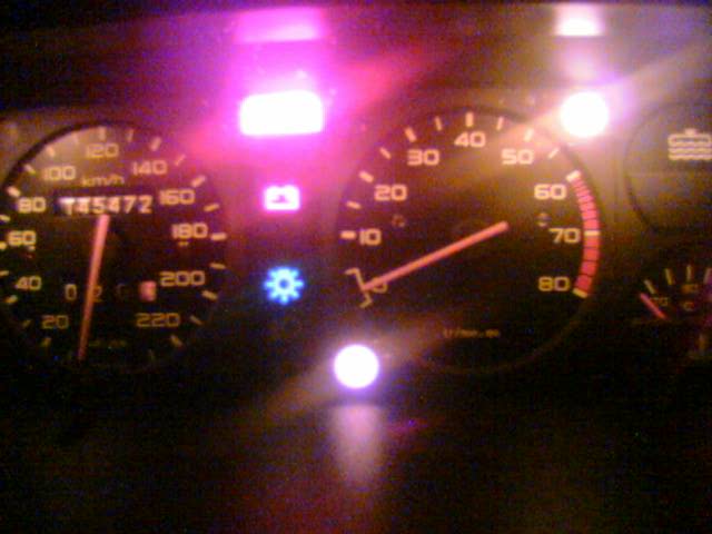

A co to jest za kontrolka?? Dzsiaj podjechałem z kumlpem podłaczylismy akumulatory, światła pięknie sie zaswieciły juz myslałem ze bedzie dobrze ale próbuje odpalic a tu lipa, zakręcił ale nie odpalił za to pojawiła mi sie ta kontrolka. Mówie o tej w dolnym lewym rogu obrotomierza. Co to oznacza??
Wygląda tak:
I\ ...........I
I..\ .........I
I....\ .......I
I......O.....I
I........\ ...I
I..........\..I
I........... \I
Cos takiego jak pamietam:P
Peugeot 205 XS - BeMoWo......!!!
http://www.kes19690.peugeot205.pl/
Pieraś
Posty: 2978
Posiadany PUG: sprzedany
Numer Gadu-gadu: 696324
Lokalizacja: Zielona Góra
Post autor: Pieraś »
a tak nie wyglada moze kontrolka od ssania ??

Frutis
Posty: 67
Rejestracja: 22 paź pt, 2004 2:19 pm
Lokalizacja: bełżyce koło lublina
Post autor: Frutis »
sprawdziłeś przewód masowy od aku do silnika,lubi zaśniedzieć. kontrolka od ssania jest pomarańczowa
