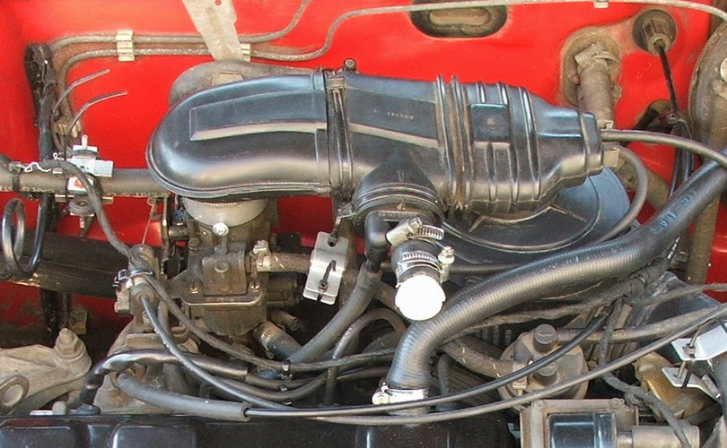

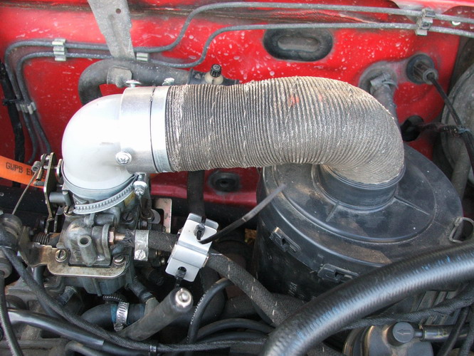

Poniżej przedstawiam zdjęcie standardowego dolotu jaki miałem w aucie. Założony gaz, widać dokładnie w który miejscu jest mikser. Oraz zdjęcie po przeróbce.
Zrobiłem tak bo wydaje mi się, że z punktu aerodynamicznego dla miksera wpadanie powietrza z takiej puszki nie jest korzystne ( zawirowania i turbylencje)
Zastanawiam się jakie to może mieć pozytywne i negatywne skutki?
Czy wudłużenie i wygięcie przewodu, którym dostarczany jest gaz ma jakieś znaczenie??
Pozdrawiam

Po prostu pomyślałem tak. Zwężka (mikser) spiętrza powietrze na swojej przedniej części (w kierunku przepływu) a na tylnej ciśnienie spada i przez moment robi się podciśnienie dzięki, któremu zasysa dodatkowo gaz z parownika. Jeżeli jest zainstalowana w sposób jak na zdj.1 powietrze przed nią zmienia kierunek o 90st. i to jeszcze wpada nie z gładkiego kolanka tylko z takiego płaskiego wygiętego ufo. Podejrzewam, że w takiej sytuacji robi się jak w wannie mnóstwo zawirowań i turbulencji. Strumień powietrza w przekroju zwężki nie jest jednolity.
W sytuacji jak na zdj2. powietrze przed zwężką nie zmienia kierunku i na dodatek przepływa "okrągłą" rurą. Więc teoretycznie powinno być mniej zawirowane i zniekształcone co spowoduje jak podejrzewam lepszą pracę miksera i jak mam nadzieję lepszą kulturę pracy silnika i może mniejsze spalanie.
Zastanawiam się czy ze względu na wydłużenie przewodu jakim doprowadzony jest gaz i zmianę tego ustawienia miksera konieczna jest nowa regulacja ins. gazowej i jakie jeszcze mogą być "+" i "-" których sam nie zauważę??

a klapa ci sie domyka?? u mnie mam taką samą instalacje gazową i musiałem ją podnieść, a ta twoja przeróbka <tak wygląda ze zdjec> jeśzcze wyzej idzie. napisz też jak chodzi, jak go przetestujesz. pozdro!!

Klapa się domyka ale jak spojrzysz na tą rurę po prawej stronie miksera to widać takie dwa czerwone ślady. W tym miejscu dotyka klapy i się lakier odbił. Więc w tym miejscu akurat ta rura jest trochę przypłaszczona, widać też zagięcie pod światło na jej kolanku. Jej kształt w tym miejscu to elipsa puźniej na 4-5cm przed mikserem wraca z powrotem do koła.

Natomiast po rozmowie z gazownikiem uzyskałem takie inormacje:
- mikser powinien być zamontowany jak najbliżej przepustnicy
- na innych sprawach związanych z turbulencjami i tym co tam wyżej pisałem o wirach itd. gazownik się nie znał.
Więc; postanowiłem spróbować wsadzić mikser tam gdzie był na początku zdj1. i założyć na niego to kolanko i rurę. :( no i się maska nie domyka :(
Powróciłem więc do pierwotnej koncepcji.
Jeżeli chodzi o spalanie to regulacjia pozostawiła prawie nietknięte śruby. Więc sama inst. powinna pracować tak jak przed przeróbką ewentualne zmiany (mam nadzieje spadek spalania chociażby o 0,25 l) będą wynikiem przeróbki.

Zrobiłem te 400km. Miałem po drodze małą niespodziankę związaną z ubogą mieszanką na wciśnięciu do deski gazu i przy obciążeniu pod górkę. Ale to już jak myślę wyeliminawanie :|
Jeżeli chodzi o przeróbki i moje spostrzeżenia to:
- auto stało się wyczuwalnie bardziej elastyczne na niskich obrotach, po prostu przyśpiesza jakby z mniejszym oporem.
- spalanie jeszcze nie sprawdzone bo się bak nie skończył
- silnik inaczej słychać
Zostawiam to i myśle, że bede miał dobry wynik spalania przy następnym baku po mieście. Następnym bo teraz nie bedzie to obiektywne ze względu na dodatkową regulację gazu w połowie dystansu.
Jedyną niedogodnością konstrukcyjną jest to, że nie bedę chyba mógł przełożyć sobie magnetyzera powietrza z przed filtra na tuż przed mikserem. Nie domknie się wtedy klapa :( :(
