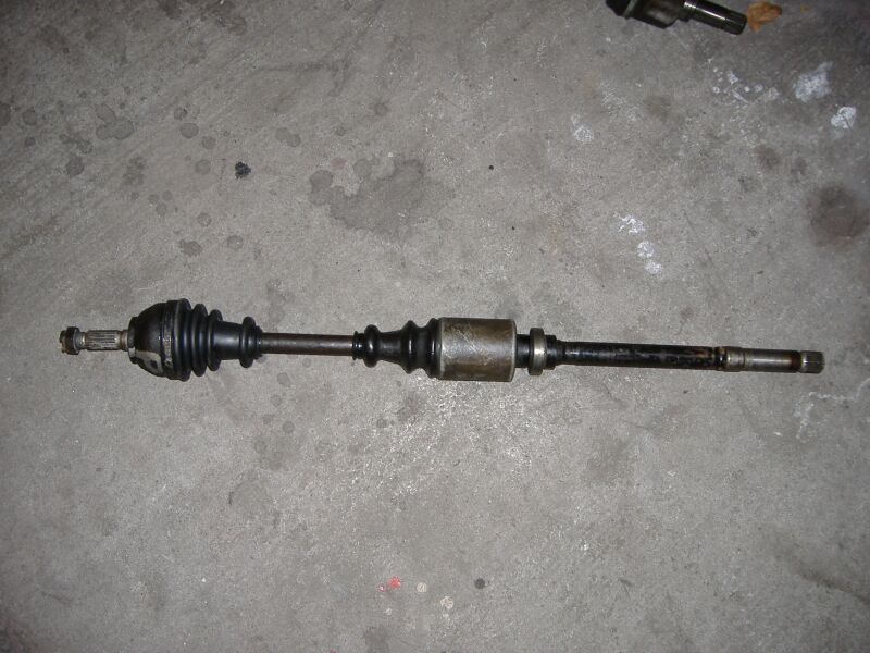

Wymiana osłony gumowej od strony skrzyni (jest zdjecie)
- sroger
- Posty: 99
- Rejestracja: 22 maja ndz, 2005 11:29 pm
Potrzebuję wymienić osłonę gumową od strony skrzyni biegów tak jak na zdjeciu .
Jak to zrobić?
Krok po kroku.
Jak to zrobić?
Krok po kroku.
- Załączniki
- półoś prawa.jpg (87.32 KiB) Przejrzano 2597 razy
Peugeot 205 , 1.8 diesel , 1984r. , 60KM

z tego co ja sie orientuje to musisz zdjac wpierw opaske z gumy na przegubie i przez przegub ja przechac w lewo a potem te puszke z guma (nierozlaczna czesc)

jak to czesc nierozłączna???Pieraś pisze:z tego co ja sie orientuje to musisz zdjac wpierw opaske z gumy na przegubie i przez przegub ja przechac w lewo a potem te puszke z guma (nierozlaczna czesc)
Mam gumę i chciałbym ją wymienić, trzeba ją wymienić razem z tą puszką czy jak??

1podnosisz auto
2spuszczasz olej
3odkręcasz półos , wahacz(sworzen) uchwyt łozyka podporowego
4wyjmujesz pół os
5zdejmujesz łozysko podporowe
6wkręcasz półos w imadło
7przecinakiem lub czym podobnym odginasz osłone metalową od zewnetrznej strony az zejdzie w strone osłony wewnetrznej
8zegerami zdejmujesz na krzyzaku zabezpieczenie
9demontujesz spręzynke i krzyzak
10zdejmujesz ztara osłone
11zakładasz nową osłone
12nakladasz do niej nowego smaru duzo
13wkładasz osłone w imadło
14zakładasz krzyzak i spręzynke
15zegerami zakładasz zabezpieczenie
16naciagasz osłone i zaklepujesz metalową czesc
17gumową czesc sciskasz dołączona opaska
18zakładasz łozysko podporowe
19wkładasz półos do skrzyni uchwytu łozyska podporowego i piasty
20przykrecasz półoś i sworzeń wahacza dokrecasz uchwyt łozyska podporowego
21zalewasz olej
22sprawdzasz wszystko jeszcze raz
23przykrecasz koło
24opuszczasz auto
25jedziesz na próbe

tak puszka z ta guma to calosc

doakladnie jak pisze blaszka. zawiez to spowrotem do sklepu i powiedz ze chcesz te gume od strony skrzyni co jest polaczona z puszka
Takie "zamknięte" są w małych benzyniakach... ale w dieselu
Wewnętrzne przeguby w dieselach zazwyczaj są tak samo jak w Gti takie "konkretniejsze" i guma jest normalnie na opaskę...
W razie czego poproś o gumę do 1,4 chyba powinna pasować tutaj.

no cóż, mam tą operację za sobą, więc się wypowiem....
ta puszka jest niby nierozbieralna.
w serwisie (np u nas w katowicach na żwirki i wigury) mają taką maszynkę, która "roztacza" to zagięcie, które trzyma w środku gumę (manszetę), i w sumie tylko oni mogą to bezproblemowo otworzyć, wymienić gumę i założyć.
możesz jednak zrobić tak jak ja, czyli odciąć kawałek puszki, jak najbliżej zagięcia, potem wygiąłem to na wierzch, manszeta zamiast do środka na wierzch i na to opaska.
nie wiem tylko jak trwałe to rozwiązanie....
